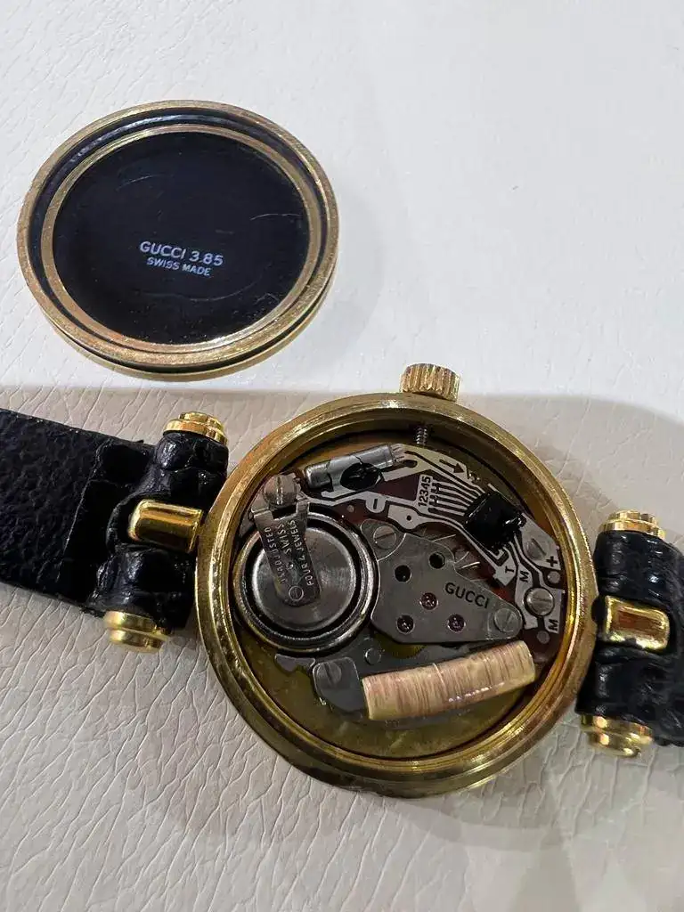

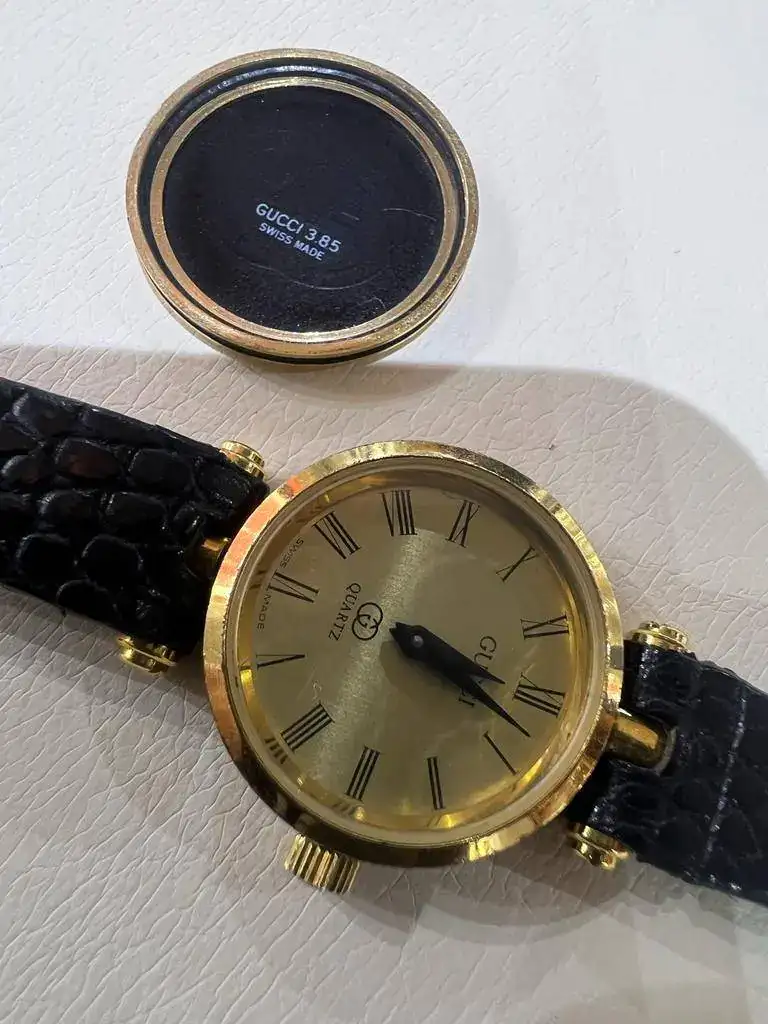

Buenas hoy me han traído este Gucci para que porque no funciona....parece tener problemas con el circuito..... alguna idea e que Mov le puede servir.....o debe ser de la casa.........

Lo primero, y sin poner la mano en el fuego, diría que la pila está al revés. Aunque sé de algún movimiento que las monta así.
Lo segundo, no creo que Gucci, una casa de modas, haya hecho ningún movimiento, por lo que posiblemente será algún ETA que, al ser para una casa de modas, le grabaron la marca en el puente. Deberías buscar la ref. de ese movimiento o, de ser antiguo, buscar algo equivalente.
La pila parece estar bien ya que en la placa superior marca el polo negativo.
Si ya ha cambiado la pila y comprobado que el movimiento realmente no funciona puedes hacer lo que te dice el compañero, seguro que el movimiento sale a un precio de risa comparado con lo que costaría ese reloj...
Fíjate que la placa superior de la pila no haga corto con el extremo de la pila.

Debajo de la pila, o en un lateral de la platina, debiera tener grabado el calibre de Eta......, una vez identificado el calibre podremos buscar en el dosier entre compatibilidad, entre movimientos.

Gracias chicos por contestar.....pila puesta correctamente.....mañana miro por el movimiento bien a ver si damos con el mov compatible,o alguna solución ¡¡

Buenas Gente, el movimiento del Gucci es un ETA 579.001...........algo compatible??? Gracias de antemano

el harley 762 pero las agujas son diferentes

coincido con el compañero, el Harley 762 debería ir bien

Gracias chic@s,al final le puse el Harley 762 y ok.
