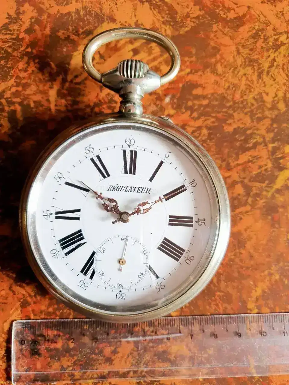

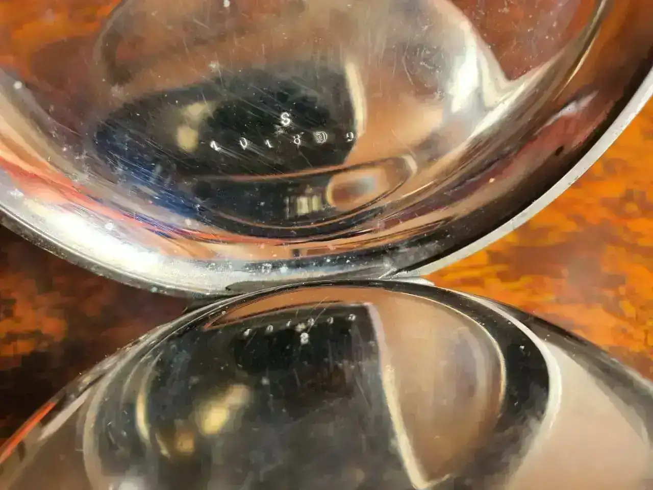

Apreciados compañeros
Dando un breve paseo por la calles de La Paz, encontré en una relojería un interesante reloj de "bolsillo" de casi 90 mm de diámetro, el cual no pude resistir la tentación de adquirir. Por la escasa información que obtuve (mayormente de este foro), averigüe que este tipo de relojes fueron fabricados en Francia y Suiza en el valle del Jura a finales del Siglo XIX e inicios del XX, siendo utilizados por los ferrocarriles franceses (aunque no de manera oficial).
Lo impresionante de ellos resulta el masivo tamaño que tienen, particularidad que me llamó la atención bastante. Se tienen de 60mm, 68mm hasta llegar a los 90mm de diámetro (como el objeto de este hilo)
Les dejo unas fotos de este Goliat:
Pueden apreciar las dimensiones del gigante con la regla colocada debajo del reloj.

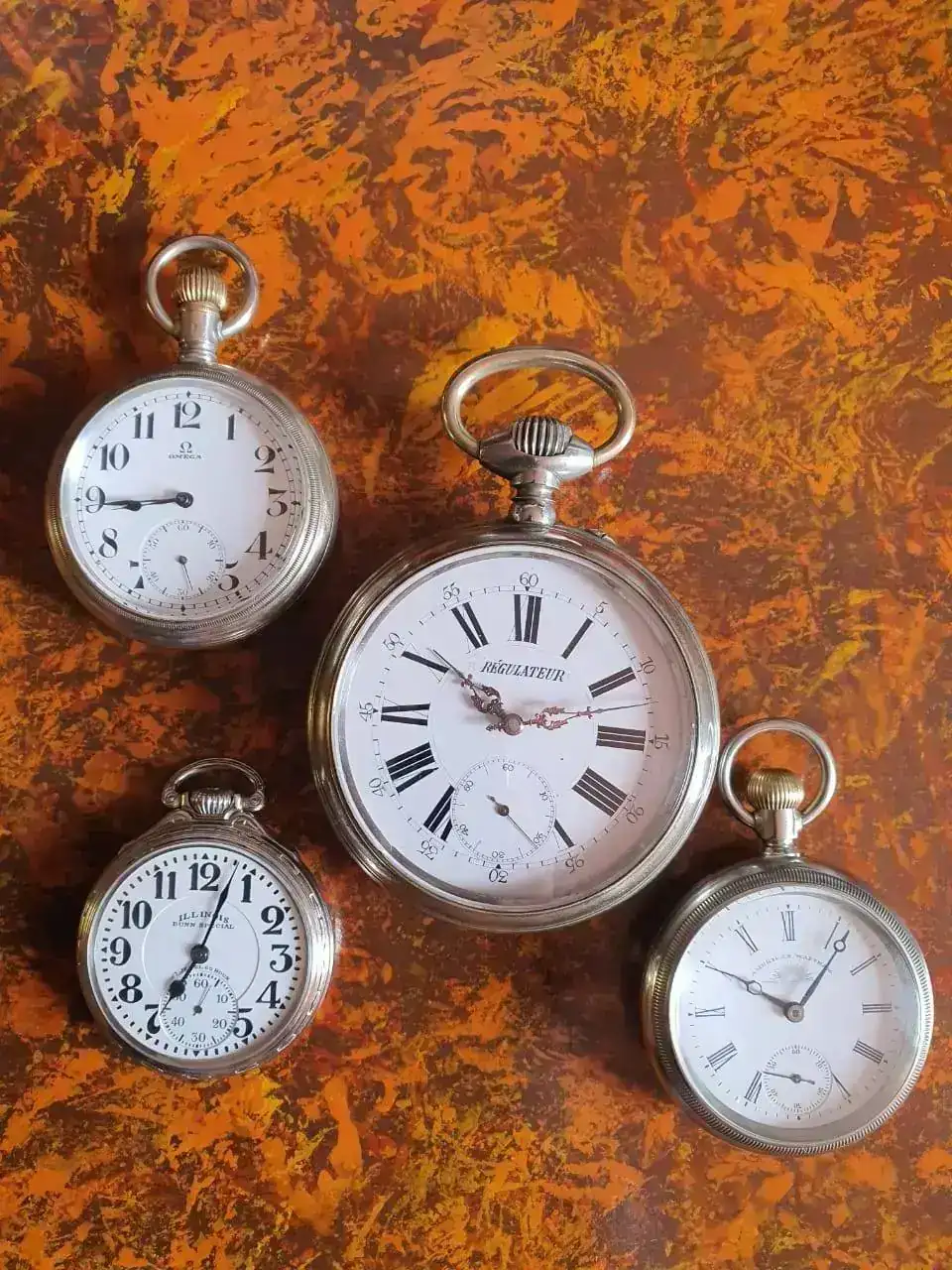

Una foto familiar con algunos de los relojes que colecciono, para comparar tamaños.

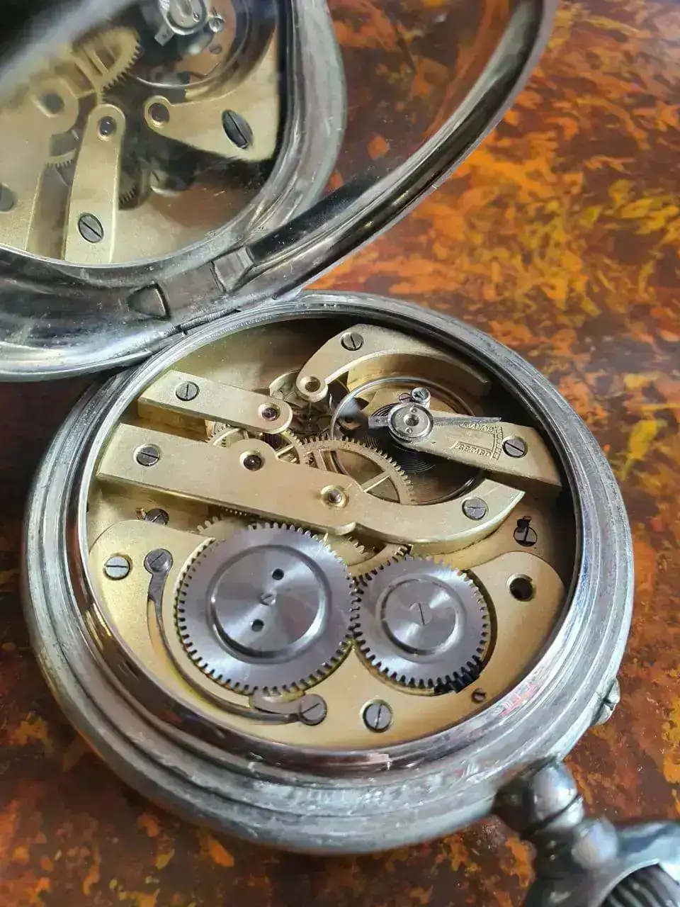

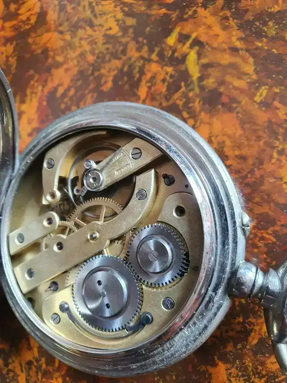

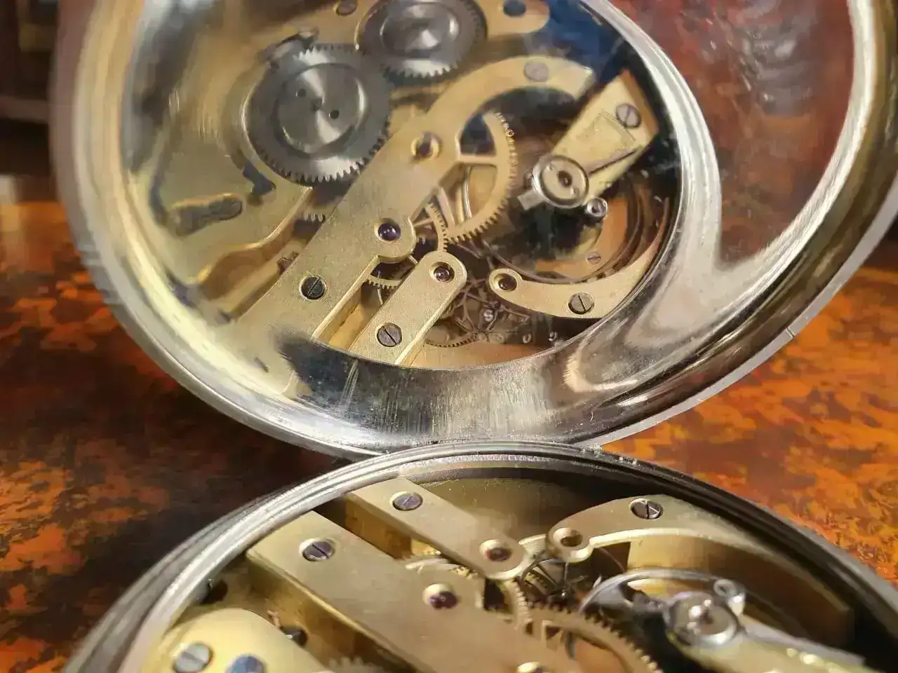

Fotos del calibre
Y finalmente fotos de las tapas
Les agradeceré a los expertos su invalorable ayuda para identificar el movimiento y mayores datos sobre este reloj.
Saludos desde La Paz, Bolivia

seria muy interesante que con un pie de rey o calibre si le llamais así, midieras el diámetro de SOLO EL CALIBRE. Aunque sea aprox. 1 milimetro mas o menos aunque tienes que afinar lo mas posible entendiendo que el calibre penetra dentro de la caja.
Reacciones: posr500
Gracias cesccat, trataré de conseguir el pie de rey para medir el calibre, a primera vista de donde sería este reloj?
Solo se que de España NO.
Disculpa la broma. Hay que investigar.

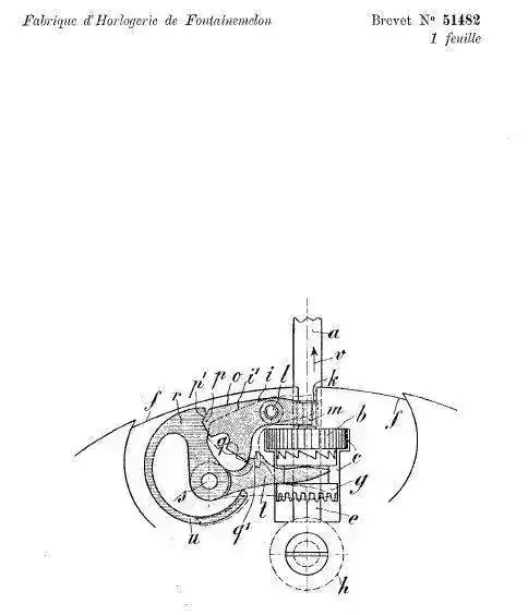

Posr500,
Para poder identificarlo bien un movimiento, siempre es necesario ver el “tirette”,
Pero como anécdota te comento; hace unos 10 años compre un Frainier Goliath con movimiento Doxa, con problema en el tirette, no se podía darle cuerda, como siempre compraba movimientos sueltos para recambio, tenía un Regulateur como el tuyo y le quite el dial para ver si podría aprovechar algo, mi sorpresa era que el tirette era igualito, lo desmonte y lo monte en el Doxa, el reloj volvió a funcionar perfectamente.
Con el tiempo averigüé que Doxa no fabricaba sus movimientos montaban ebauche de FHF, FELSA, ETA, AS, FEF, Etc… por consiguiente entiendo porque el Doxa y el Regulateur llevaban el mismo tirette, de la patente Fontainemelon CH51482 y Brevet Nº 51482 porque los dos llevaban el movimiento de FHF de Fontainemelon.
Reacciones: posr500, Brevet071070 y cesccat
Hermoso animal Psr, la aportación de Julio es bastante correcta, Para concretar un poco más es de Val de Ruz ( Neuchatel), ese puente tipo revolver es muy típico ginebrino, pero lo más interesante es el calibre de la máquina que a ojo de buen cubero tiene que medir entre 63 y 67 mm, y eso es lo mejor de esta pieza y otras como ella, generalmente se fabricaban Goliat y se les colocaban calibres pequeños restándole valor a la pieza.
Enhorabuena y feliz febrero
Reacciones: posr500 y cesccat
Muchas gracias por la información a Julio, Brevet071070 y como de costumbre a cesccat por el documento PDF, el cual comparto completo para quienes estén interesados en revisarlo.
Saludo desde La Paz, Bolivia
