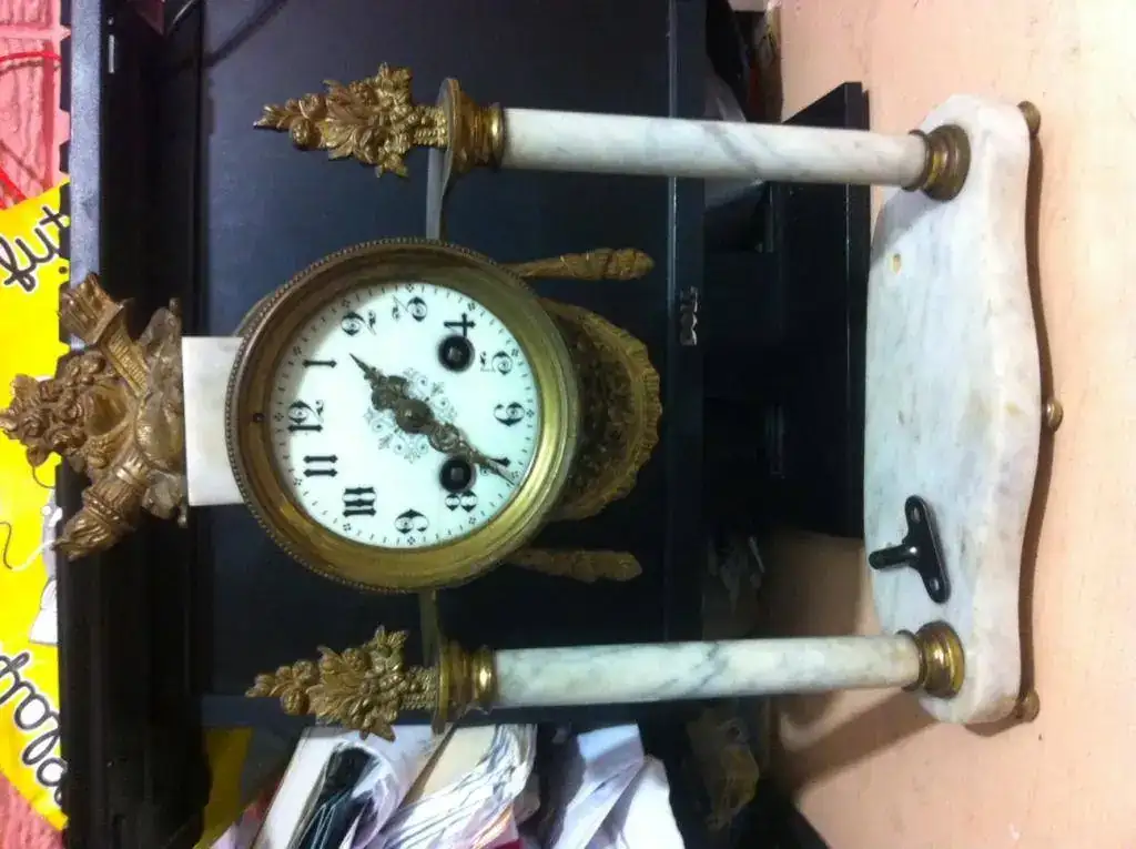

Hola.Me regalaron este reloj de mesa de nacionalidad Francesa. Le di cuerda y la maquinaria funciona, sin embargo el reloj no trae péndulo. Deseo comprarle el péndulo. Me podrían recomendar el tipo de péndulo que sea compatible con el reloj.Me podrian decir aproximadamente de que año es, asi como alguna de sus caracteristicas.Adjunto las fotos del reloj. GraciasCesar

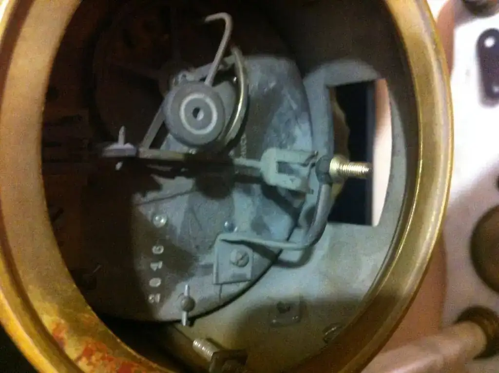

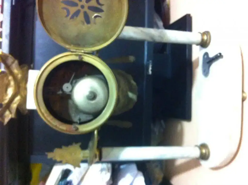

En la última foto se ve que la maquinaria está llena de polvo por lo que necesita urgentemente una limpieza y aceitado. Si el reloj funciona en el estado que está ahora puede deteriorarse.
En este modelo de reloj el péndulo queda a la vista y por eso es más decorado que cuando va oculto, generalmente tiene forma de sol, cesto con flores y frutas, etc.
Si quieres puedes poner en google "pendule colonnes marbre" y verás varios ejemplares perecidos al tuyo y diferentes tipos de péndulos.
Como ha dicho nuevo puedes probar en francés o como Reina Ana en Español, pero primero haz un estudio del reloj, le faltan las dos columnas traseras y la máquina dudo que sea la original, mira antes de comprar la longitud que le corresponde vaya que te lleves una sorpresa y el péndulo sea muy corto o muy largo.

Ese reloj es de 2 columnas.
El péndulo efectivamente es adornado.
La longitud la sacas midiendo desde la suspensión hasta la base, mejor que sea largo (a cortar siempre hay tiempo).
Lo puedes encontrar en eBay y fijo, fijo en M&P Inglaterra.
Para lo que necesites. Un saludo Secho.
Hola Secho, sin entrar en discusion creo que jabido4 lleva algo de razon al postular que le faltan 2 columnas, este seria una excepcion, pues los " imperio-Luis XVl- Reina Ana las llevan; podrian llevar 2 columnas pero harian un frente lateral que ocuparia el espacio de las dos, determinando el grueso del portico.

Acabo de ver de nuevo las fotos, ayer me operaron de cataratas, y si se ve (ahora) que en la base están los dos agujeros de las otras dos columnas.

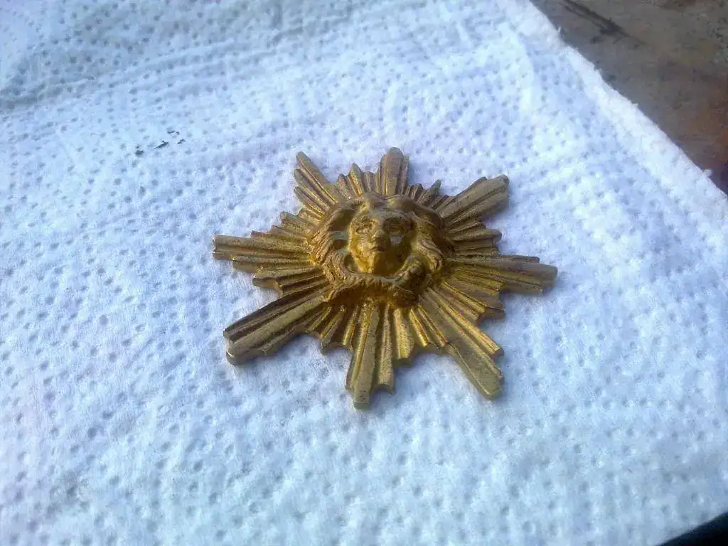

bueno algas, el pendulo que le corresponde a este reloj en la mayoria de los casos es el pendulo el rey sol, luis XV 091920152911.webp
con la barilla fina....saludos
es un reloj frances, con escape regulado por pendulo, con suspension de lamina y pertenece a la segunda mitad del siglo XIX, denominado pórtico

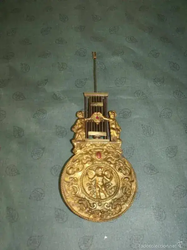

Hola algas2006, puedes ponerle este que esta en todocoleccion a 59,99
