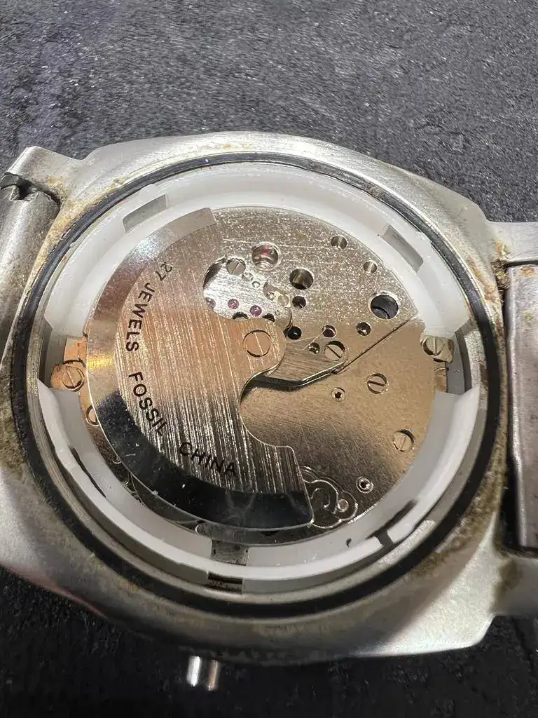

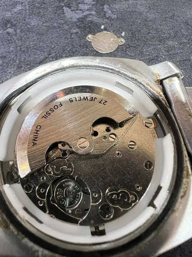

Buenas gente ,hoy me han traído este Fossil mecánico lo curioso es que todo va bien aparantemente...se mueve rotor etc...pero fijas la hora... manecilla de minutos y de la hora ...y se queda ahí no se mueve.....con la corona lo muevo sin problema pero donde lo deje ya puesto en la hora ahí se queda.....por ejemplo pongo las 6 y al rato lo miro y sin son las 6:30 en el reloj sigue las 6...... es este reloj................alguna idea?Gracias de antemano

Cámbiale la pila, debe de esta agotada.
Reacciones: Druhill, Scare y Memento
correcto, debajo de ese módulo automático de paripé hay un calibre de cuarzo
Cómo.?
... un cal. debajo de un rotor sobre un mov. de 27 joyas ??
Se que lo tengo  todo por ver pues soy sólo un mero y mal aficionado pero... , empezamos bien.! ::bash::
Cómo.?
El movimiento mecánico solo es para hacer bonito y mover el segundero jajaja
Ostras, o sea ponen el automático en el secundero para que parezca automático y en realidad es un cuarzo... Joder, ingenioso al menos es.
Es un Fossil Twist ME1120, por si quieres consultar info con la referencia del modelo, pero vamos, que es como decís: el segundero se acciona mecánicamente mientras que horas/minutos mediante cuarzo.

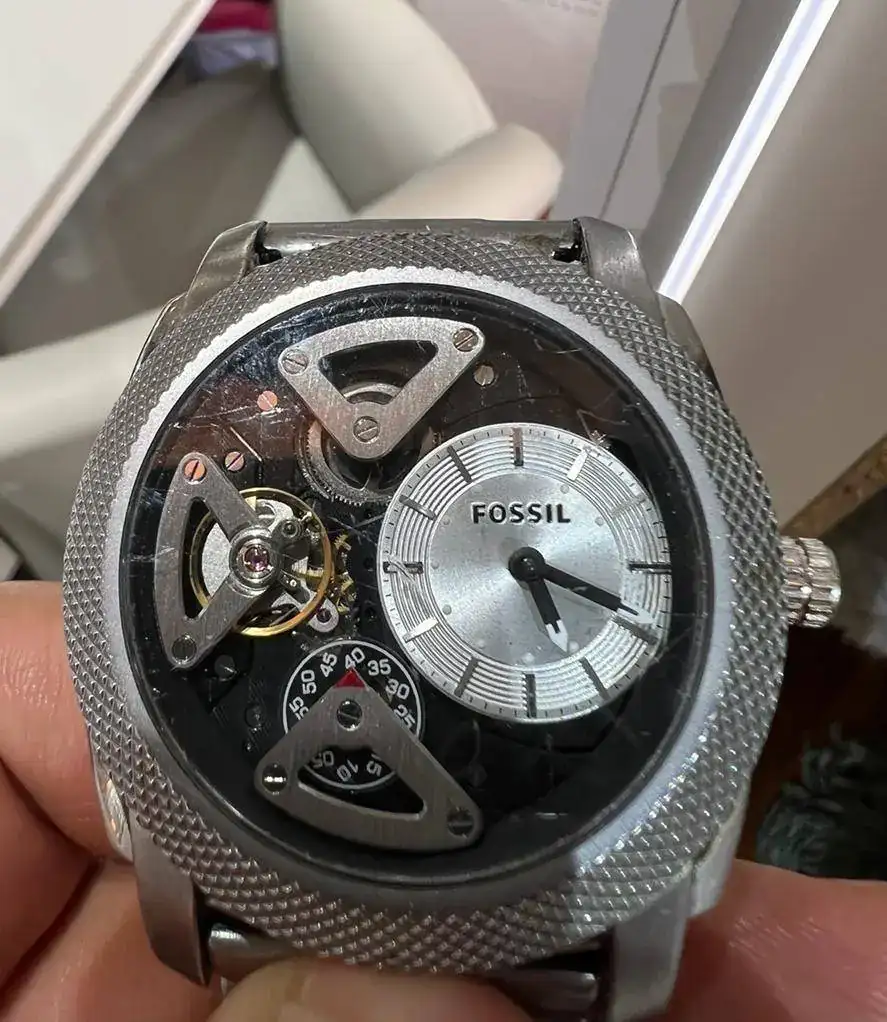

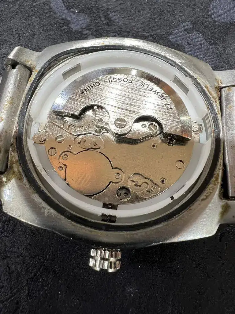

Primero Gracias a todo por contestarme....la verdad que algo sospechaba pero pensé reloj Chino...mejor preguntar antes de hacer algo indebido......... (mejor prevenir que curar) y bueno dicho esto....ya el visto donde y e cambio la pila....y ya esta todo ok. con fotos............

Es un Fossil antes también los vendía..y tienen muchas cosas raras....de movimientos mixtos y coas raras...... de de primeros precios...
Un espring draiv
