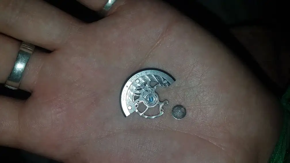

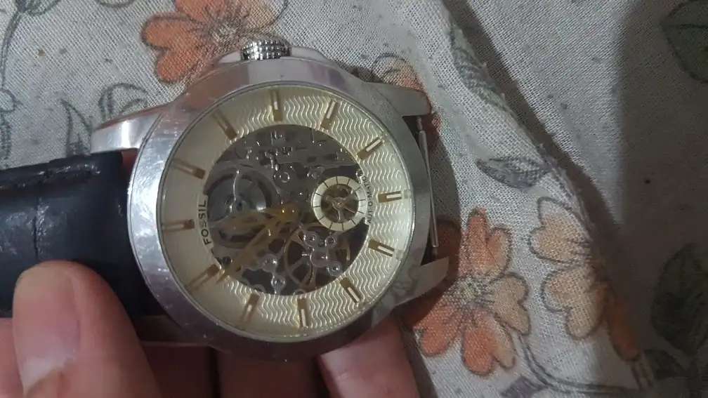

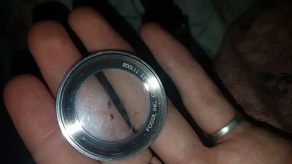

Buenas noches. Tengo un reloj fossil automático me1026 el cual era de mi hermano. Quisiera saber si es original y si se puede arreglar. Muchas gracias

Yo no soy experto pero algo conozco
Parece un calibre chino de calidad al cual de le ha soltado el puente y la masa oscilante que carga el automático.
El fabricante estoy casi seguro de que es Seagull.
No tienes más tornillos sueltos a parte de las dos piezas mostradas?
Yo creo que tiene fácil solución, y sería volverlo a montar. Con la calidad de la imagen me gusta ver si algo se ha partido o no.

Arreglar seguro que se puede, ¿cuánto? No sé.
En cuanto a si es original, seguramente. Fossil es de las pocas marcas que venden productos propios. Hace años, Fossil compró a la marca Zodiac, una marca de relojes automáticos Suizos, por lo que tendría poco sentido comprar calibres a una tercera marca.
No obstante, rebusca a ver si hay alguna referencia del calibre o del modelo del reloj por internet a ver que encuentras.

Hola,
Se trata de las líneas relativamente económicas de Fossil,
que utilizan calibres chinos, de hecho tienen línea de montaje en China, aparte de otros países.
Hace años sacaron una linea, Fossil Swiss, que son de precio mucho más elevado,
utilizando el propio automático STP1-11, una copia de ETA 2824-1, (para evitar usa la Sellita SW 200),
y cuarzos con movimientos Ronda.
Este movimiento parece ser de Seagull, chino, funciona decentemente
mientras tenga service. Como muchos de estos movimientos, generalmente viene sin una gota de lubricante,
especialmente en el rodaje de más presión.
Tendrían que verlo para poder decirte cómo está,
qué es lo que tiene, y recién saber si se puede reparar.

Perfecto ahora lo llevo a mi relojero de confianza entonces a ver si me lo arregla. Muchas gracias a todos por su tiempo
