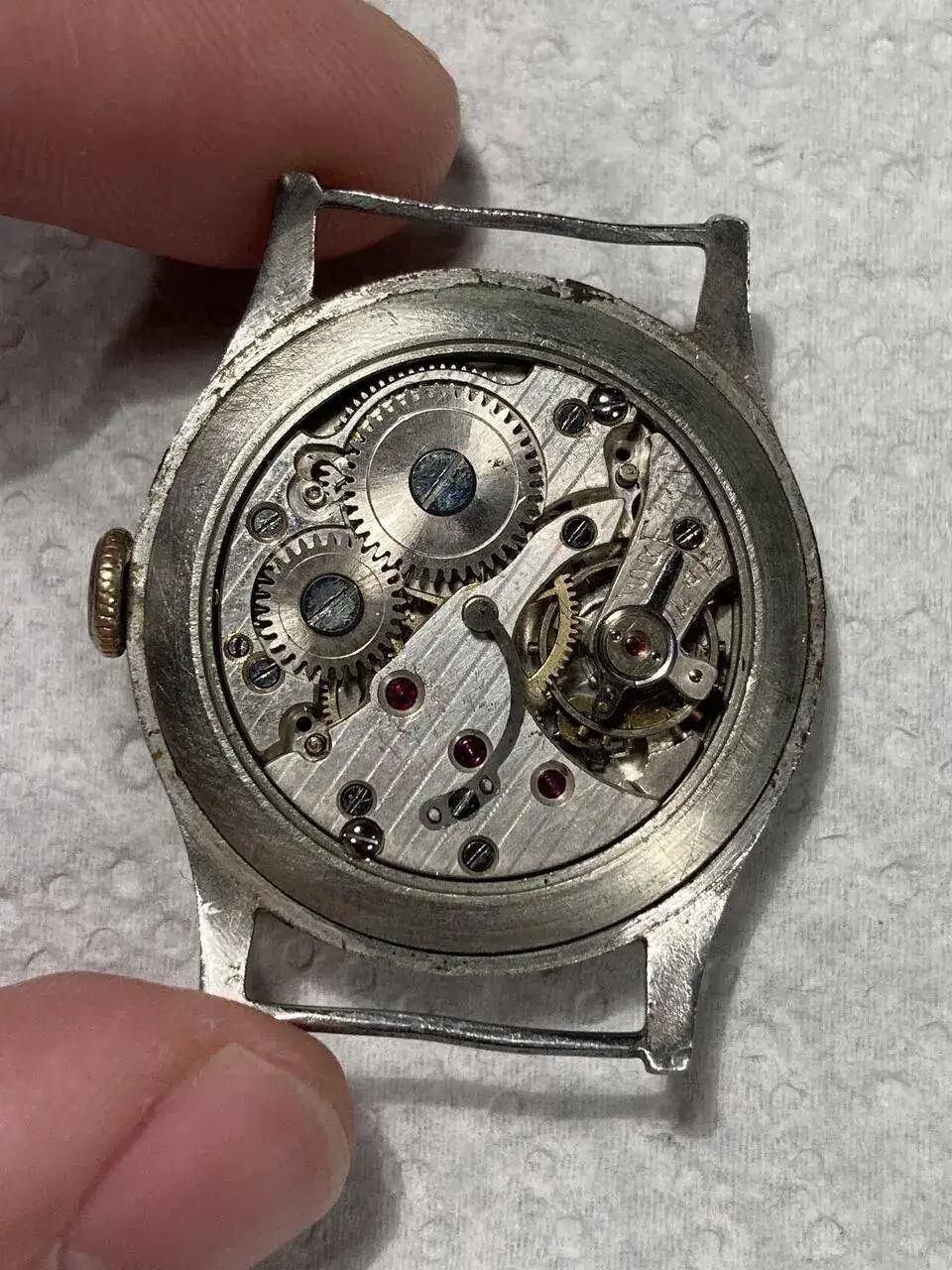

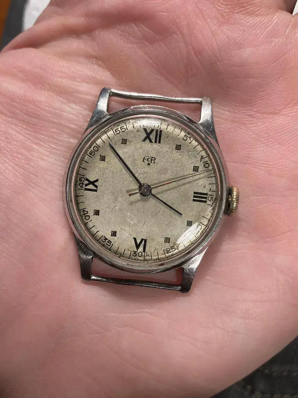

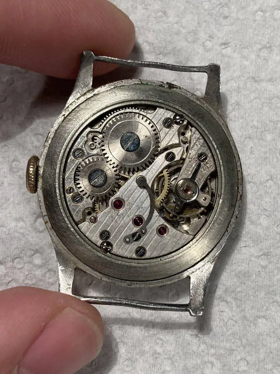

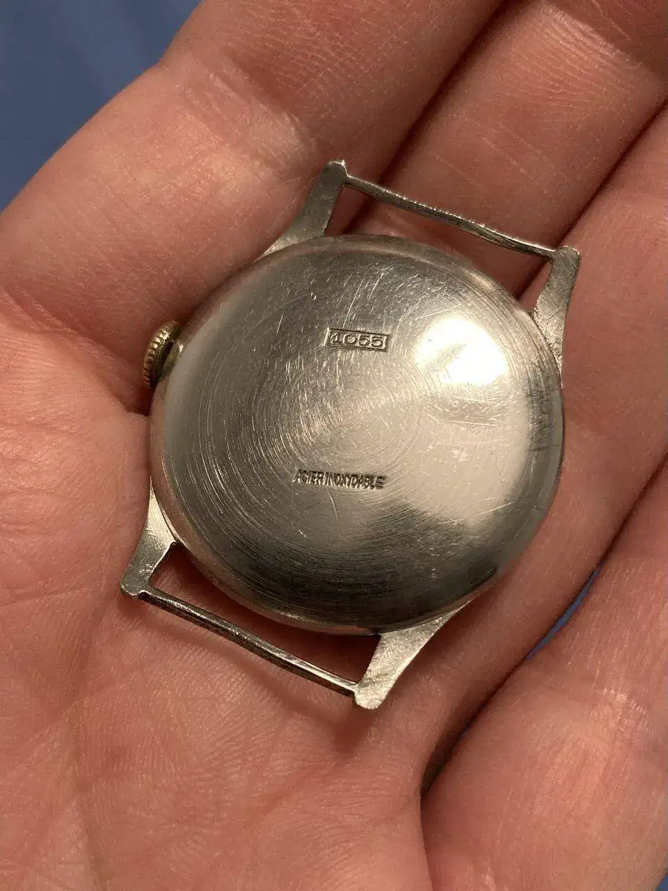

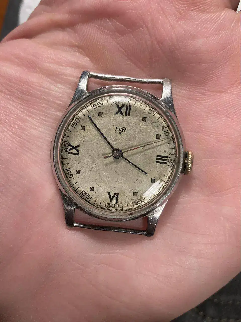

A pesar del mal tiempo, un valiente vendedor de mercadillo ha desplegado su puesto y yo, rebuscando entre sus cosas, he encontrado este relojillo. Desgraciadamente no funciona. Pero por el precio al que lo vendía, me lo he tenido que llevar.
Mide 32 mm sin corona, es completamente de acero y tiene un dial que me parece una chulada. Le veo cierto aire militar. Pienso que es de los 50.
No he encontrado la marca por ningún lado, pero me suena haberla visto alguna otra vez...

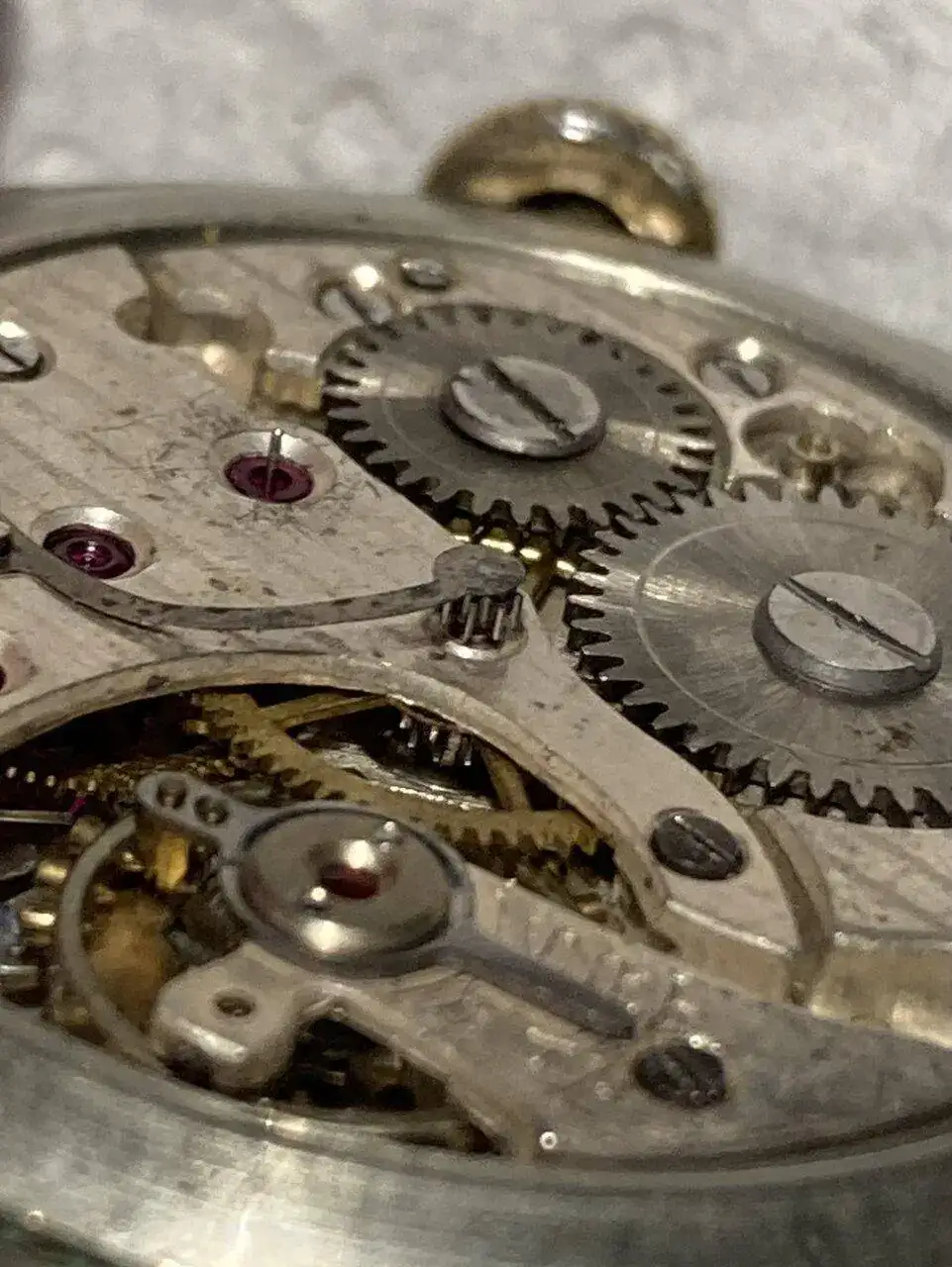

Del movimiento tampoco sé nada. He quitado el volante para ver si ponía algo debajo, pero nada. Le falta lo que creo que es el "trinquete". Le he puesto otro que tenía por ahí, que aunque no encaja bien, ha servido para que pudiera darle cuerda, y ha empezado a andar. La aguja segundera sin embargo, no se movía. Tiene un sistema que no había visto nunca. Os dejo foto.
En fin, simplemente quería enseñároslo. Un saludo a todo el que lea 😉

Bien bonito, yo nunca habia visto la marca, tal vez algun compañero la conozca. Por las asas fijas, la estetica y el tamaño lo situaria mas en los 40 , el calibre es bonito y bien curioso.
Yo tampoco lo hubiera dejado pasar, como se disfrutan estos mercadillos👏👏.Me hace recordar que necesito uno con numeros romanos🤦.

Sí, ahora que lo dices, puede que sea más de los 40 que de los 50. Y siendo así, completamente en acero y con segundero central, no habría sido un reloj barato en su momento, creo yo. Me alegro de que te guste Jorge. ¡Un saludo!

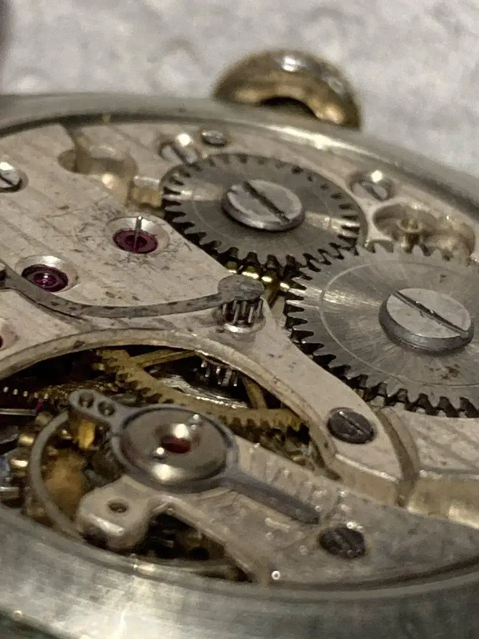

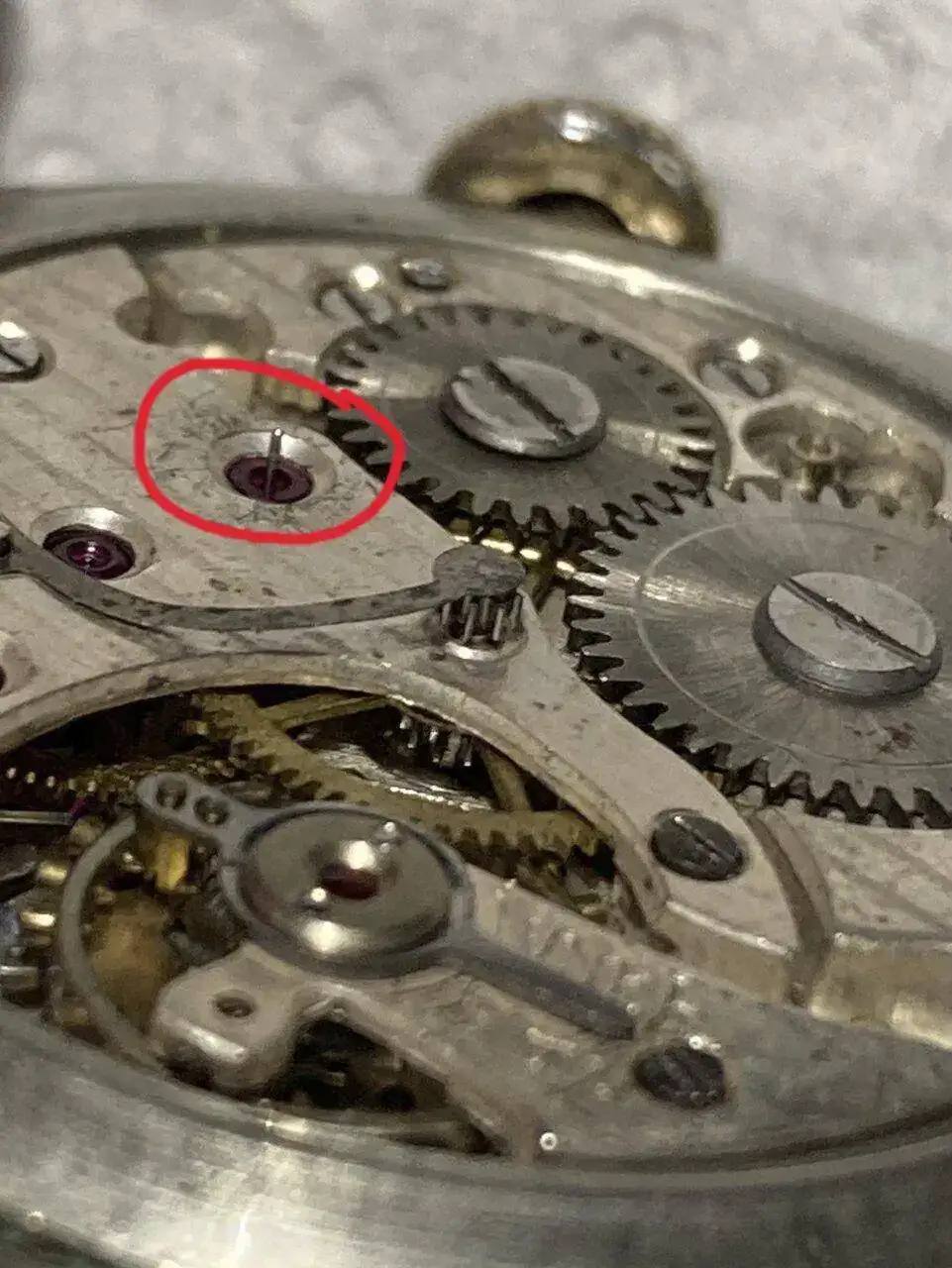

Precioso reloj Denbora. El segundero no se mueve, porque le falta la rueda de segundos indirectos. Con un poco se suerte, y pronto lo tendrás a pleno rendimiento.
Reacciones: KIKEMORGAN, AbderramanII, Denbora y 1 persona más
Efectívamente a todo: es bonito, no debió ser barato, es desconocido por aquí, hiciste bien en traértelo y le falta la rueda de segundos indirectos. En la foto señalo el vástago o espiga donde iría. Contundente el muelle que debe mantener el piñón de segundero en su sitio.
Reacciones: yakokornecki, KIKEMORGAN, pinon y 2 más
¡Gracias a los dos! Pues entonces tendría que hacerme con un trinquete y una rueda de segundos indirecta...si al menos supiera que calibre es, igual podía buscar un donante. Me alegro de que os guste. ¡Un saludo!

¡¡Qué bonito!! :clap: Yo de calibres no sé, pero respecto a su edad también lo ubicaría en los años 40, como dice Jorge :yes:
Aparte de guapo, para llevar caja entera de acero en esa época, muy malo no puede ser.

Mira que tienes buen ojo para capturar relojes, Denbora. Bien bonito, qué lástima que no funcione, pero seguro que tiene solución. Llevo un buen rato intentando identificar el calibre, pero nada, no lo he conseguido. Por la estética, efectivamente el reloj parece de los 40, pero a mí la máquina me parece más antigua, por el tipo de sujeción de la esfera, que por cierto, también le faltan los tornillos. He mirado AS, FHF, FEF, y alguna otra más de 10,5 líneas de la época, y he visto algunos parecidísimos, pero ninguno igual. Es posible que te toque levantar la esfera a ver si por el resorte del tiret, lo podemos identificar en Bestfit. En el peor de los casos, parece fácil dejarlo funcionando con la segundera parada, porque lo de adaptar un trinquete es bastante factible, aunque veo que se le ha quedado un trozo del tornillo partido en la rosca.

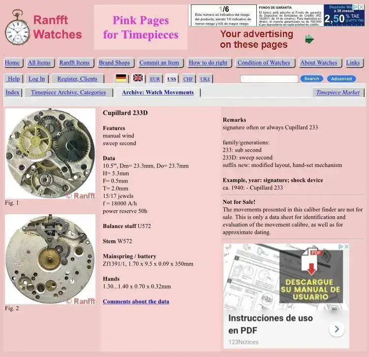

Ya he encontrado el calibre. Os dejo foto para que confirméis, pero creo que no hay duda. Un Cupillard 233D. A ver si encuentro uno que me encaje.

Bingo!!!. Sí señor.
