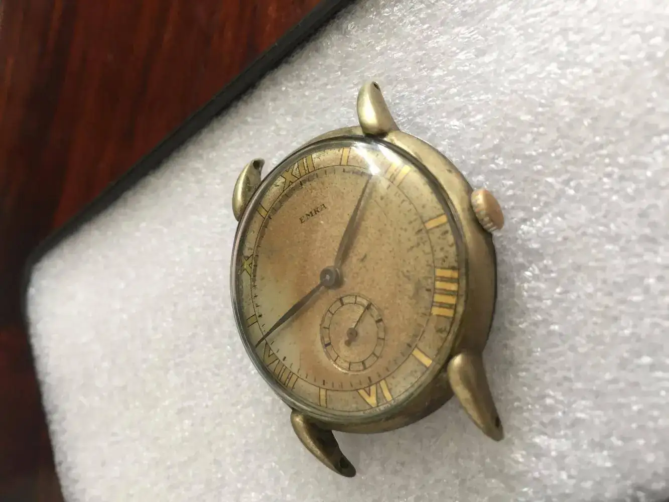

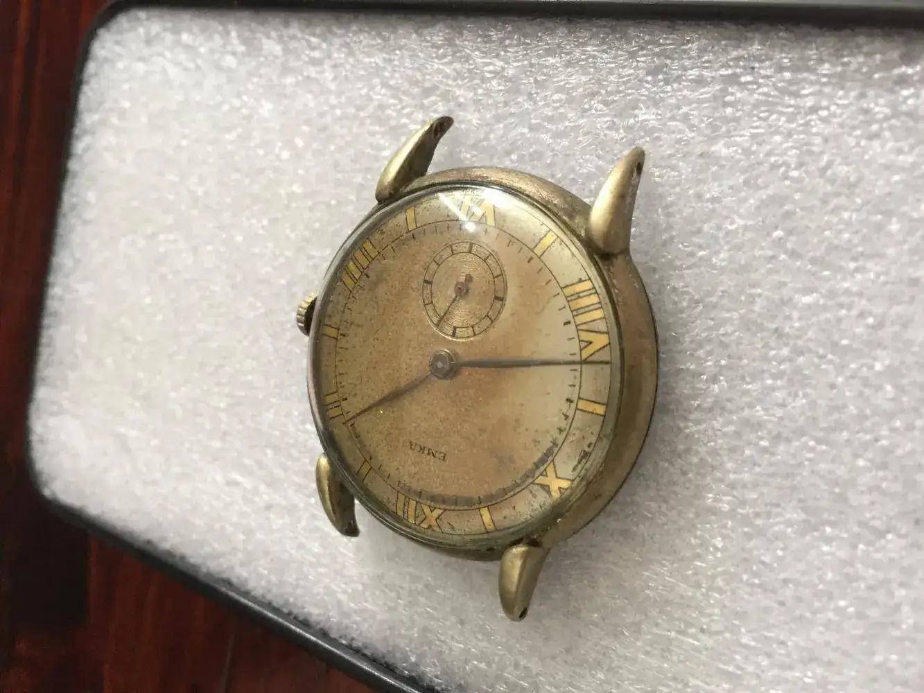

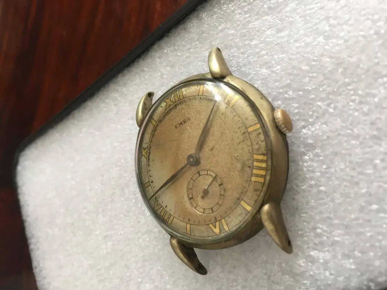

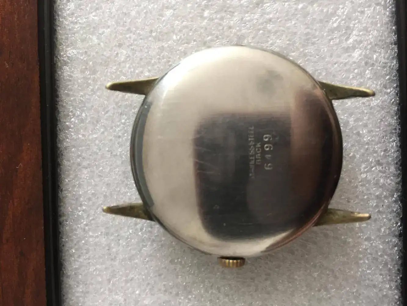

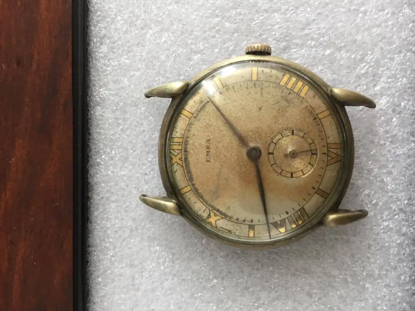

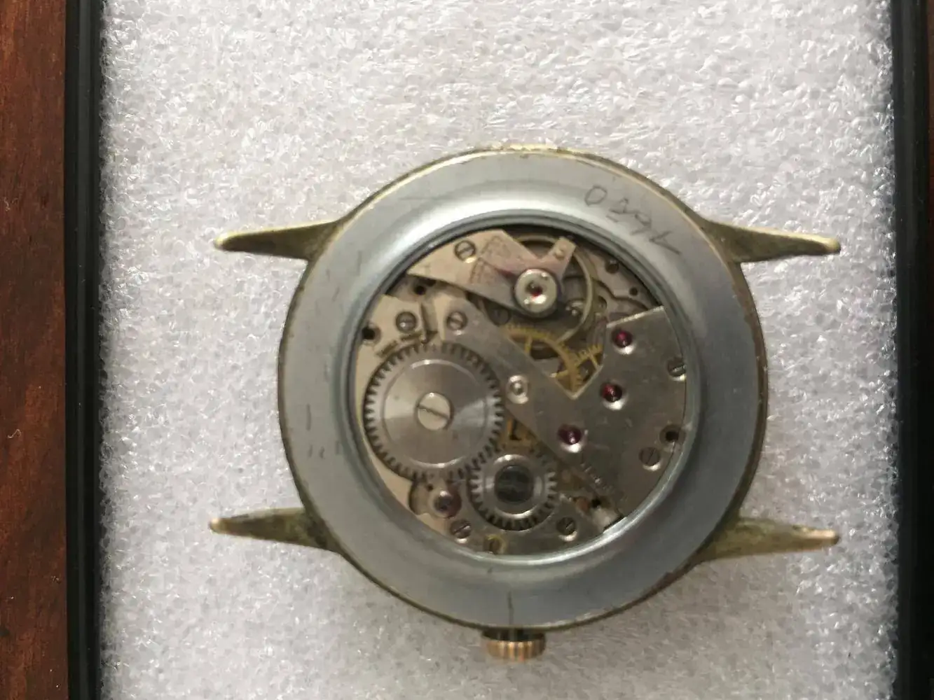

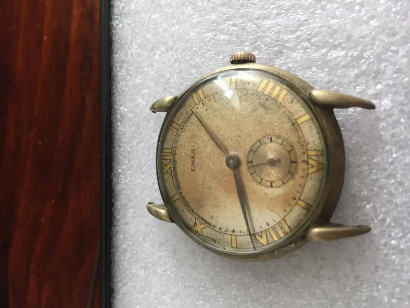

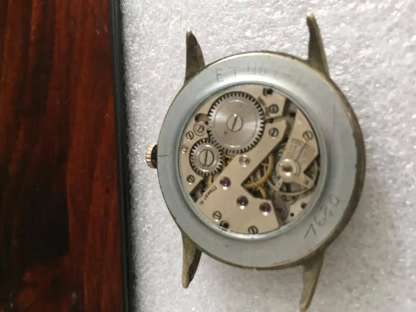

Hola amigos de la comunidad, mi nombre es José Miguel por una sugerencia que me dieron estoy escribiendo en esta sección.
tengo unos relojes que me dejo mi abuelo antes de partir y como soy aficionado en esto.
Estoy intentando encontrar la historia de uno en particular que la verdad no he podido encontrar mayor información en la red, solo que es suizo.
Espero me puedan ayudar y desde ya les agradezco.
Dejo fotos
IMG_6925.webpIMG_6926.webpIMG_6928.webpIMG_6929.webpIMG_6930.webpIMG_6931.webpIMG_6932.webpIMG_6933.webpIMG_6934.webp
    49,2 KB · Visitas: 231

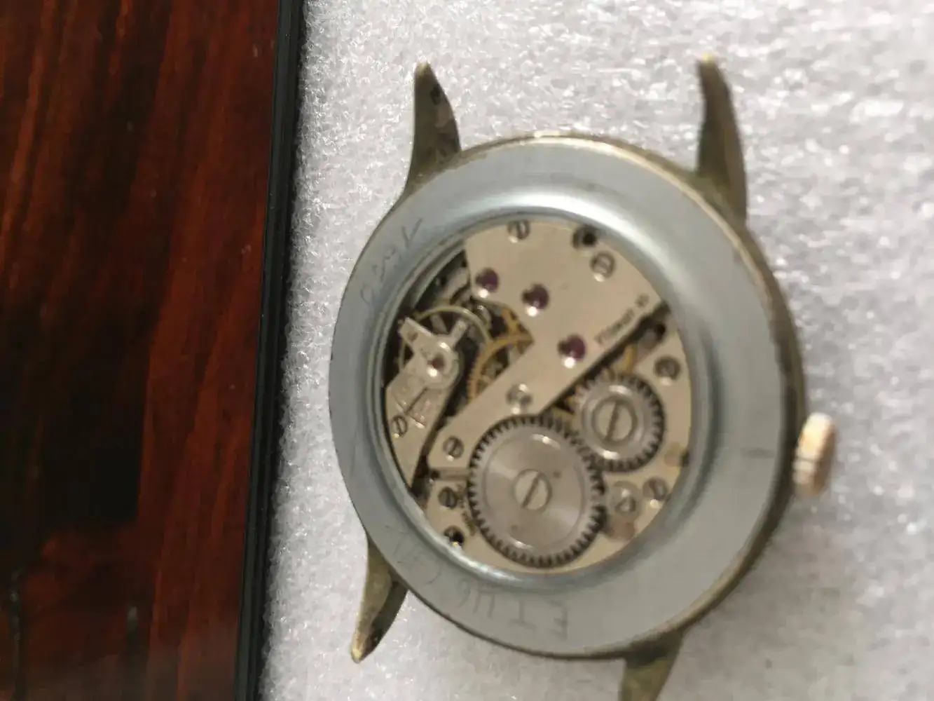

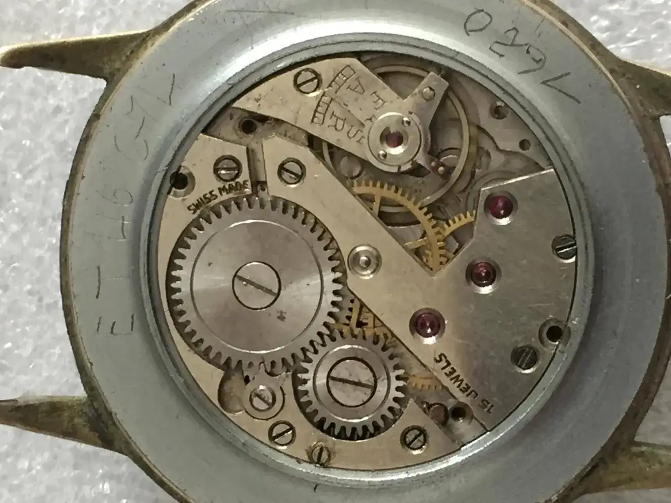

Buenos días.
El reloj monta un calibre EBERLE 46.
De la marca hay varias entradas en Mikrolisk:
Buenos días.
Aqui se notan los conocimientos. Me explico. Un relojero que atendió el reloj ya marcó el calibre. Pero yo no conocia ET y además el número del calibre no acertaba a identificarlo bien. Gracias P.G.

el 46 no está en Ranfft pero si el 38 igual al 45 y a mi me parece igual que el tuyo.
[TABLE="width: 100%"]
[TR="bgcolor: #F8C8C8"]
[TD="width: 250"]
Fig. 1
Fig. 2[/TD]
[TD="bgcolor: #FFD2D2"][SIZE=+1]Nouvelle Fabrique Tavannes 45[/SIZE]
Features
manual wind
sub second
date hand
Data
10.5''', Dm= 23.25mm, Do= 23.65mm
15 jewels
f = 18000 A/h
power-reserve 44h
Balance staff U573
Stem W573
Mainspring / battery
Zf1469, 1.80 x 9.0 x 0.10 x 290mm
Hands
1.40 x 0.70 / 0.21mm
Comments about the data[/TD]
[TD="width: 40%"]Remarks
early designation Eberle 41
family:
38, 41: sub second
38-1, 381: sweep second
45: sub second, date
Example, year: signature; shock device
ca. 1950: Swiss Made, 15 Jewels - Nouvelle Fabrique Tavannes 38; Incabloc
(Nouvelle Fabrique Tavannes 38)[/TD]
[/TR]
[/TABLE]
EDITO para añadir los calibres de esta casa según Libro Ronda en los que queda claro que estos calibres comparten eje volante y deben variar muy, muy poco.
