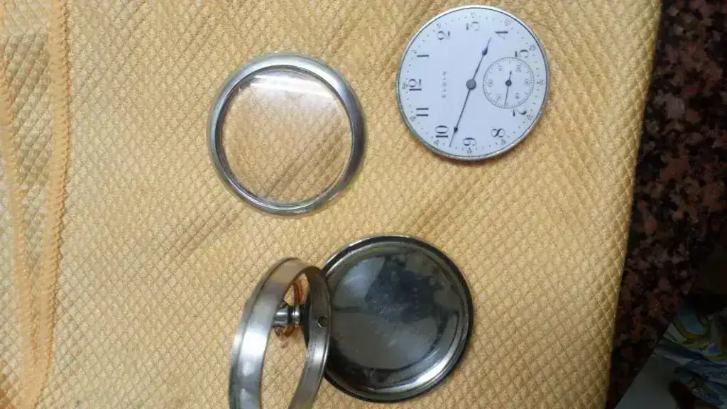

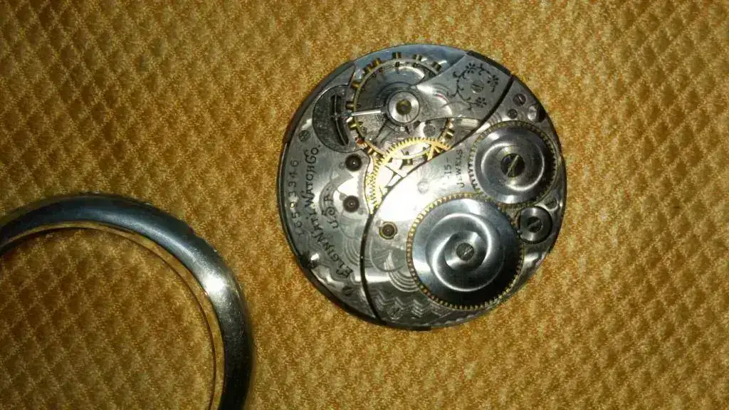

Hola tengo este reloj de bolsillo americano de los años veinte y el problema es que tiene roto un pivote del volante, aparentemente nada más la maquinaria se ve bien y me gustaría saber si sabéis de algun relojero en asturias que se dedique a este tipo de relojes. El cristal no es original y se suelta al quitar la tapa,por cierto la caja y tapa son de plata.

Hola,
se trata de un 12s grade 315,
para ese reloj, el eje de volante No. 2802, con pivot .11.
https://pocketwatchdatabase.com/search/result/elgin/16593346
https://www.ebay.ca/b/Pocket-Watches/3937/bn_2408532
O también por ahí o conseguis más barato.
Pero ya te queda la referencia, por lo menos.
Es necesario en muchos relojes de bolsillo americanos, tener el número de fábrica del eje de volante (2802, en este caso),
para evitar confusiones, ya que existen variantes y diferencias de grosor de pivot.
