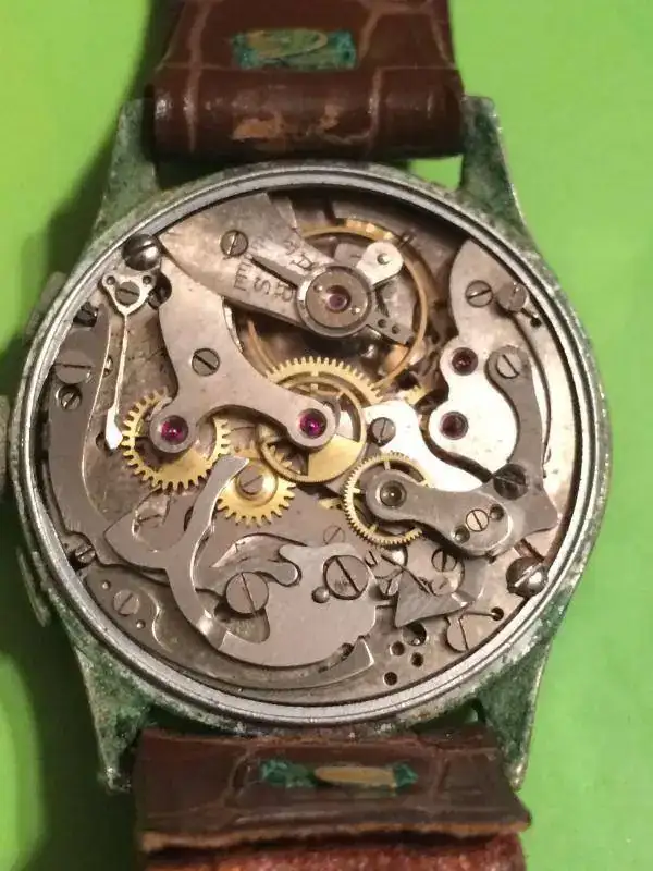

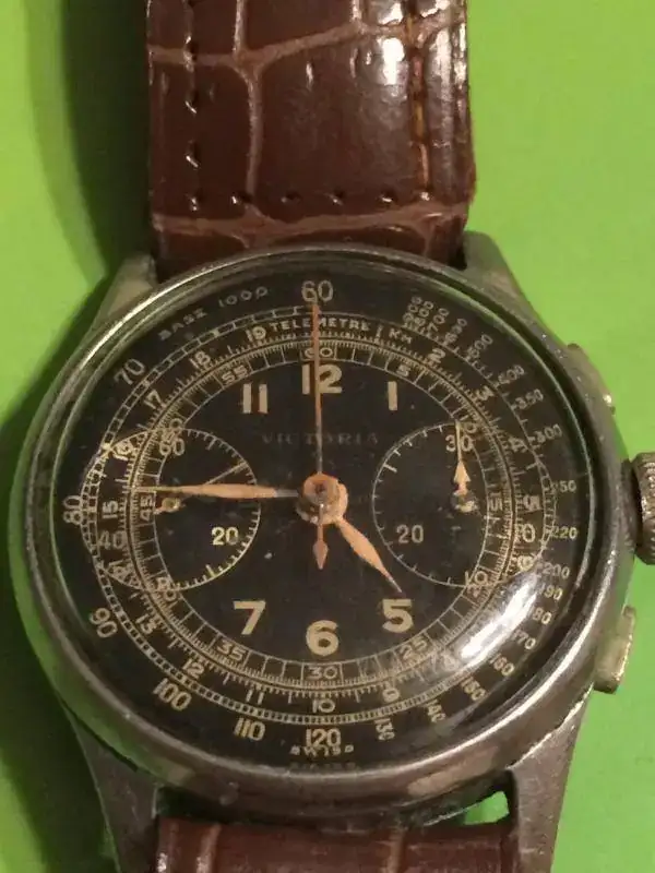

Buenas noches a todos, antes de comenzar a contar esta breve historia, aclarar que soy muy novato (por no decir ignorante) en esto de los relojes.
Removiendo en el baúl de los recuerdos, mi padre y yo hemos encontrado el siguiente reloj que veréis a continuación. He intentado indagar en la red, pero me ha sido imposible encontrar información acerca del reloj.
Observándolo y trasteando con él, la tapa trasera del reloj se ha desprendido dejando las tripas a la vista. Os dejo las fotos por aquí, y si alguien sabe o conoce cualquier información acerca del reloj, será bienvenida.:popcorn:

Buen día y bienvenido DJF; lo felicito por este hermoso reloj calibre Landeron 48 con mucha historia. Es un reloj (creo, con 3 pusuares) base L48? Disculpe mi ignorancia...lo soy en casi todas las cosas (todos lo somos en distintas cosas).
Un saludo, Luis desde Argentina
Hola Luis, agradezco mucho tu respuesta. En cuanto a lo que me preguntas, el reloj tiene tres pulsadores, no sabria decirte más acerca de la base.
Sabiendo ya que es el calibre Landeron 48, trataré de leer información que encuentre por la red.
Muchas gracias de nuevo
Una preciosidad de reloj, que bello diseño en la esfera y hermoso movimiento. Mil felicitaciones por el rescate y gracias por compartir. Saludos.

Podríamos saber si la corona tiene un pulsador integrado dentro ? A mí hay varias piezas que me parecen del Landeron 47
Buen día "musi"; es muy posible que sea un cal. L47 derivado del L48 y este debería tener el tercer pusuar en la corona!!!
Un saludo y gracias. Luis desde Argentina
Hola Luis. Yo no tengo ni idea pero hace días os consulté y posteriormente seguí investigando porque andaba a la caza de un Landeron 47 que finalmente compré. Yo creo que acerté y es un 'pura sangre'. En cuanto me llegue os lo presento. Es que la diferencia no es menor, porque del 48 se produjeron varios millones y del 47 menos de 20.000, solo durante 8 meses y por tanto son mucho más valiosos, además de ser el origen de todo este tipo de cromos. Tal vez ese sea uno 'de transición'. A ver si el compañero nos aclara lo de la corona, que no se ve en las fotos

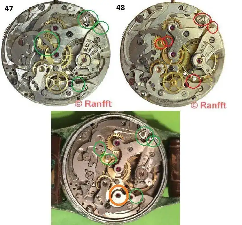

A ver si con la ayuda de los expertos podemos arrojar algo más de luz. Pongo una imagen con los calibres Landeron 47 y Landeron 48, sacadas de Ranfft, e intento compararlas con el calibre que nos presenta el compañero. Todo coincide con el 47, aunque sería fundamental lo del pulsador en la corona, pero............ me falta una rueda !!!!!. Ahora sí que ya estoy yo también superintrigado

Buen día "musi"; hay que leerlo así: el cal. L47 es un derivado del L48. Esto no significa que son iguales. Es la base del L48.
La ruedita que falta es porque se cayó y es posible que se halla roto el eje de la rda donde va ajustada esa ruedita.
Tambien son distintos de fábrica - el rte. acumulador de minutos.

La culpa es mía por poner una foto tan mala, pero os confirmo que tiene un pulsador en el centro incluido en la corona.
A qué conclusión nos lleva esto?
Gracias de nuevo
Pues desde mi punto de vista a que no solo te tocó la lotería, sino que te tocó el gordo. Tienes un Landeron 47 producido en el año 1937, solo durante 8 meses y que sería el origen del Landeron 48 y todos los calibres basados en ese. Le falta una rueda, pero sin duda yo contactaría con algún taller especializado, es un reloj a restaurar y absolutamente de colección. La rueda que falta es intercambiable por la del calibre 48, por lo que no debería ser muy dificultoso encontrarla.
El pulsador superior es para iniciar el crono, el inferior para pararlo y el que está dentro de la corona para resetear a cero
