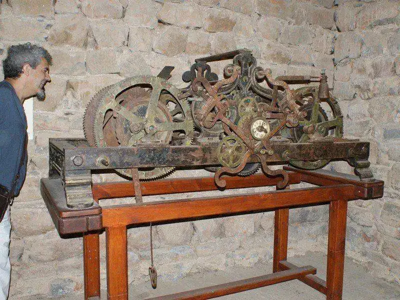

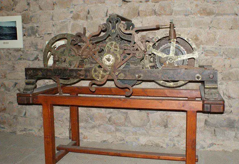

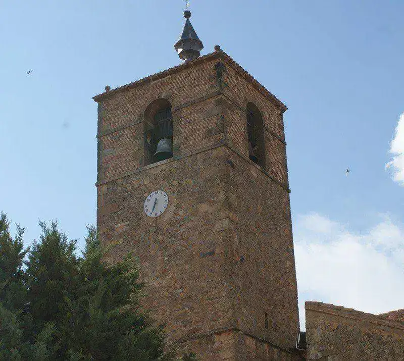

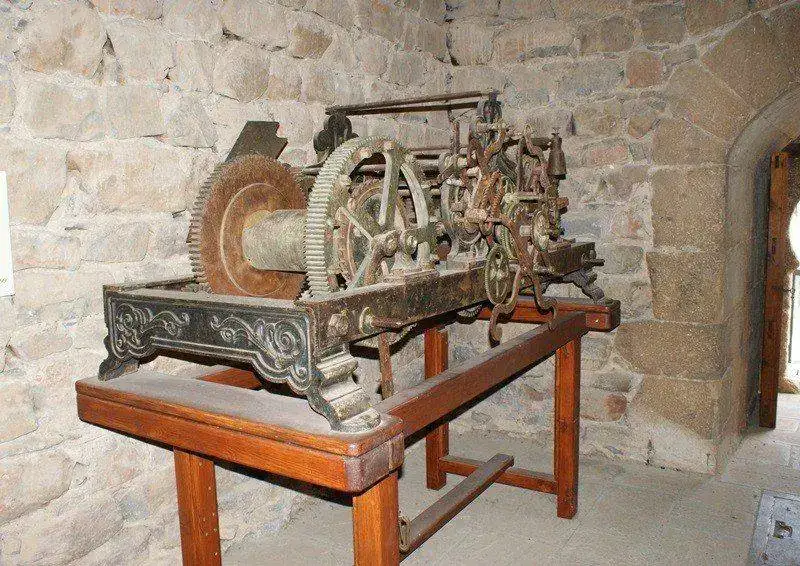

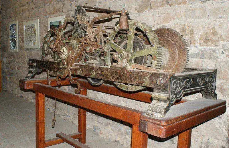

Debido a la inquietud y tesón de algunos vecinos, recuperaron el antiguo reloj de la iglesia y actualmente lo tiene expuesto en un torreón de la localidad. Me llevé una sorpresa al ver la impresionante máquina que había marcado las horas durante casi 100 años en una pequeña iglesia de pueblo, quizás es una de las más grandes que he visto de este tipo. Y con alguna particularidad también digna de destacar. No es muy normal que una máquina de estas dimensiones estuviera colocada en una iglesia de este tamaño, esta máquina posiblemente podía mover unas agujas de más de 2 metros.
Por alguna documentación, parece que es de construcción Sueca, en principio, es muy parecida a las francesas, tipo Odobey aunque tiene como particularidad que el disco de los cuartos está colocado directamente en el cañon de las horas, paralelo al caracol de las horas, disponiendo de las cuatro muescas (una para cada cuarto) multiplicado por las doce horas. Es una manera curiosa y no muy utilizada por los constructores Europeos, si conozco algún modelo Americano, que utiliza algo parecido.
El reloj es de tres trenes, marcha, horas y cuartos y aunque digno de admirar el interés por recuperar esta máquina, su estado es de oxidación casi total, merecería una buena restauración.
