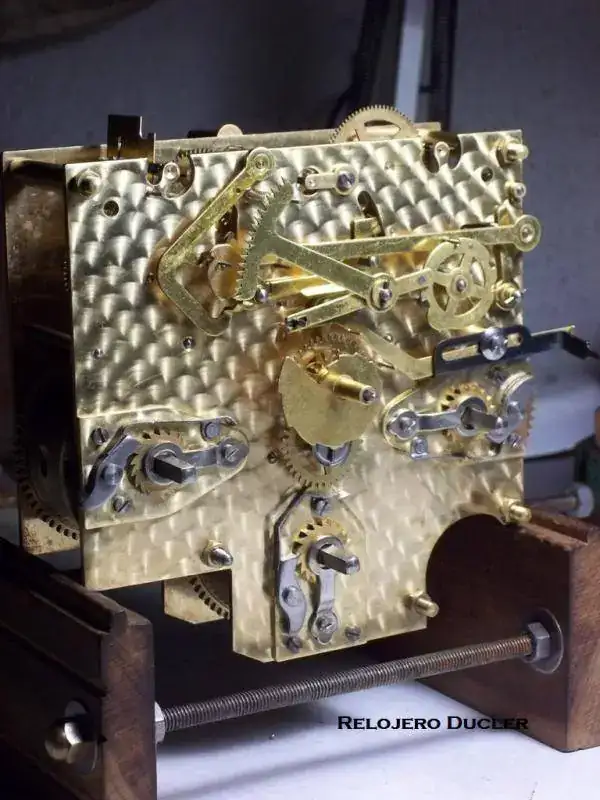

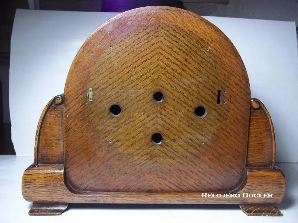

Ante todo vuelvo a presentarme porque lo hice hace mucho tiempo y desde hace mas de dos años que no participo en el foro. Mi nombre es Carlos Ducler, soy de Rosario, Argentina; relojero de pasión y profesión. Me dedico exclusivamente a relojería gruesa, desde relojes de sobremesa hasta campanarios... Perón que haya aprovechado para esto este mensaje, espero no ofender.
Ahora con respecto a tu consulta te comento que en este momento tengo sobre mi mesa de trabajo un reloj de sobremesa con carillón Westminster marca Enfield, de origen inglés, construido aproximadamente por los años 20 o 30. En este tipo de relojes creo que es uno de los mas bellos que he visto, su máquina es muy robusta y con una hermosa terminación y su mueble enchapado en roble de líneas muy simples... A mi parecer es un excelente reloj como para tenerlo como pieza única, para mi gusto superior a los alemanes. Adjunto un par de fotos (desarmado) como para que tengas ideas de que hablo. En cuanto a costo no puedo opinar porque estoy del otro lado del mundo.
