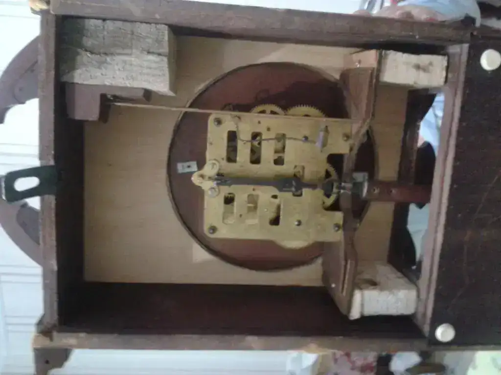

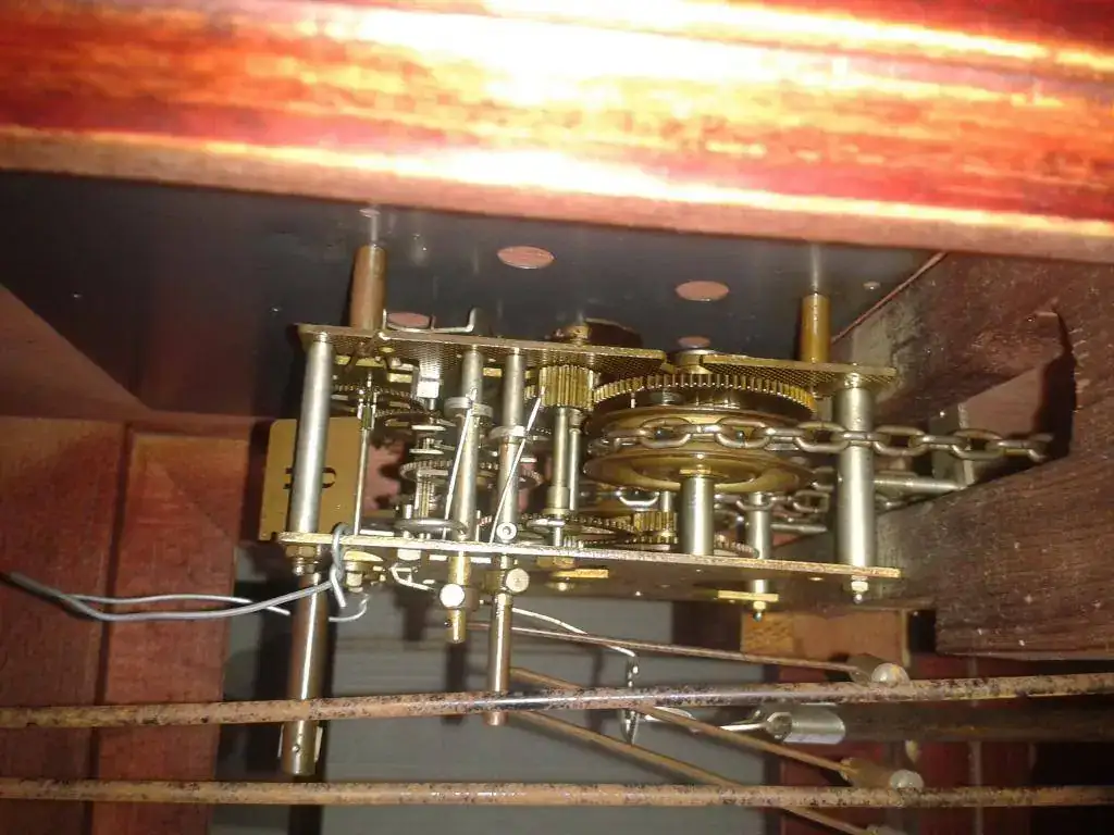

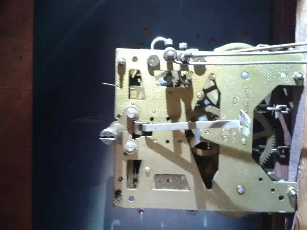

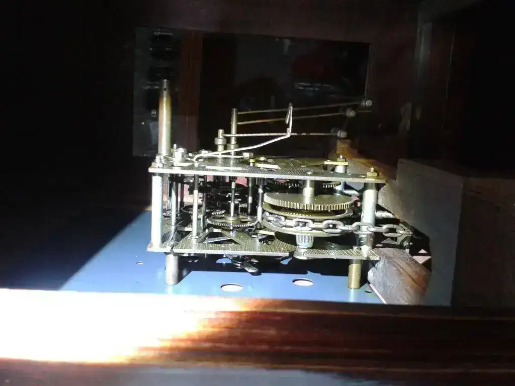

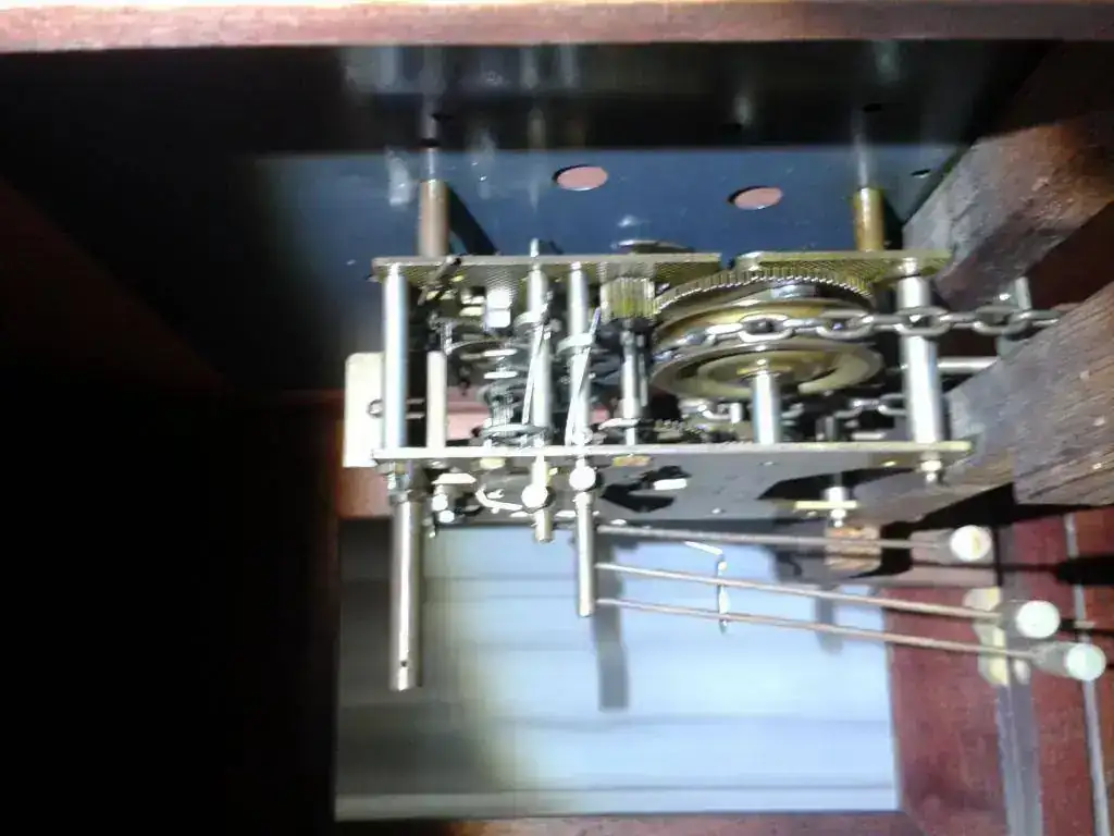

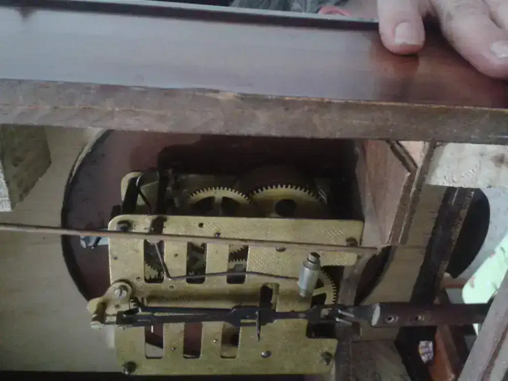

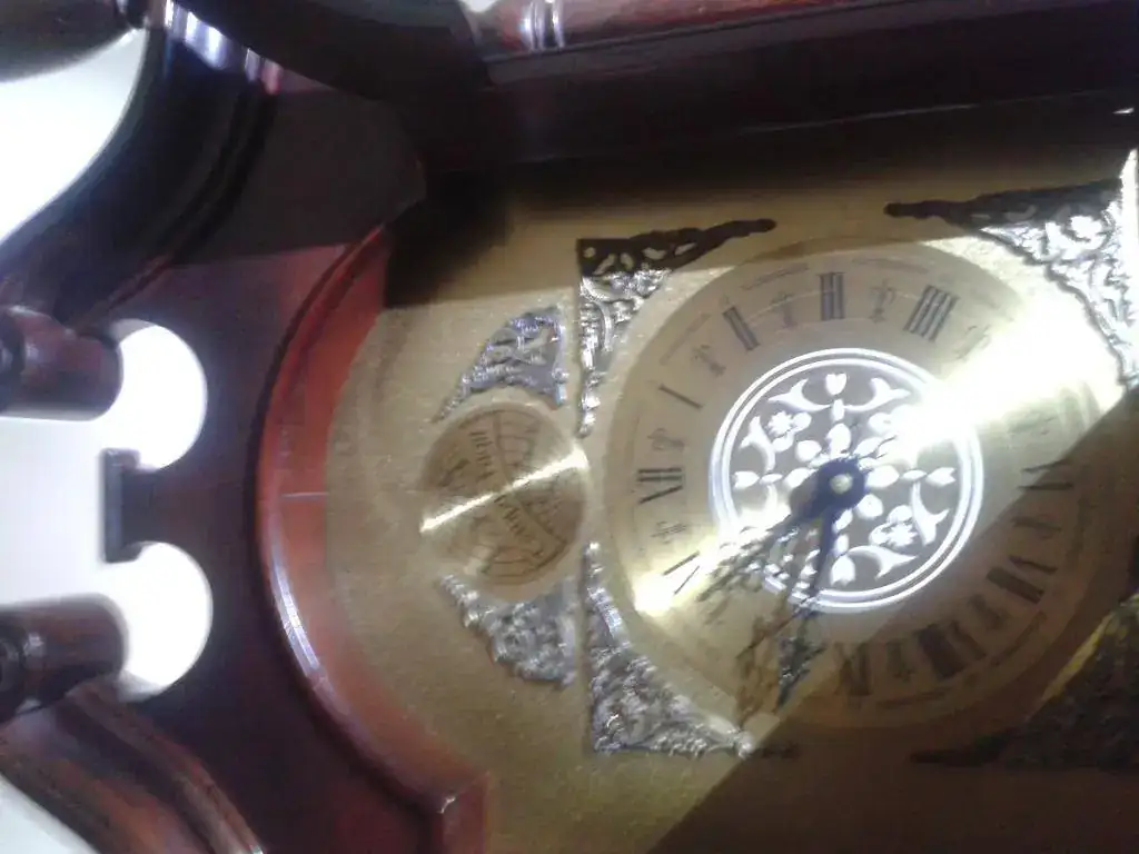

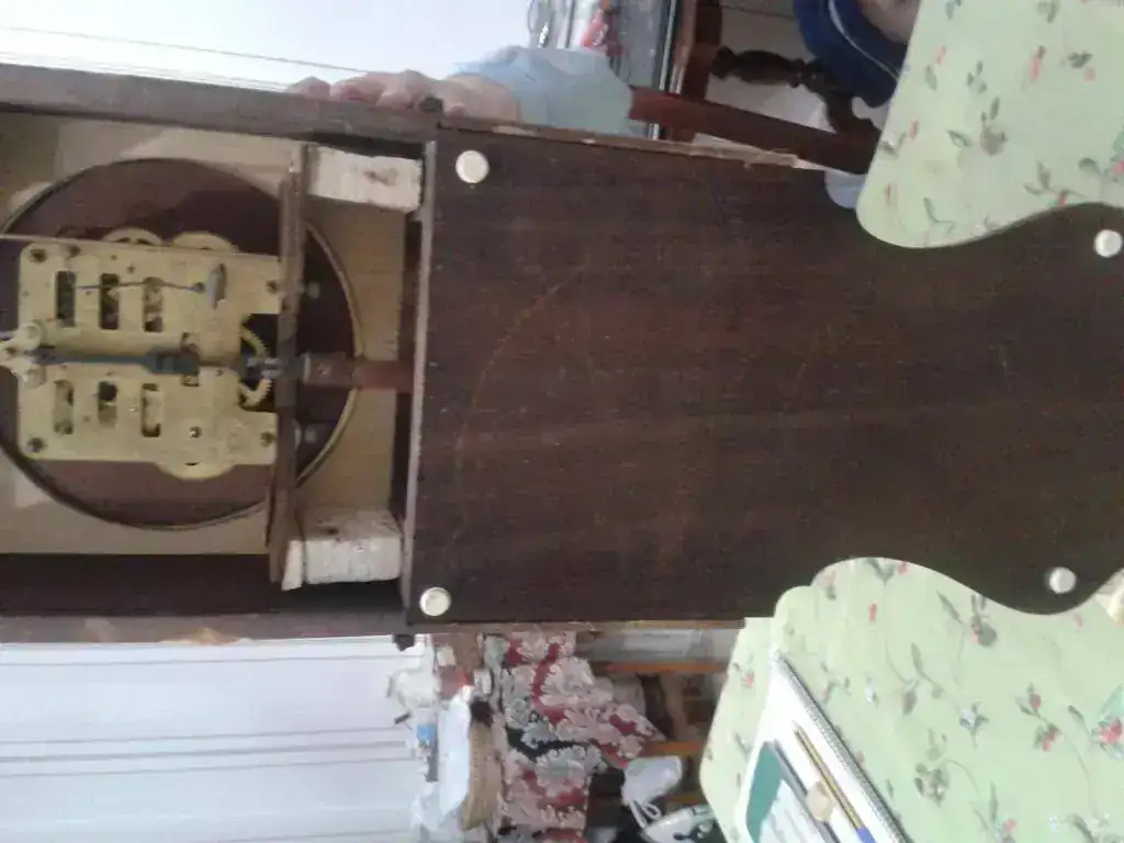

2014-03-16 14.23.34.webpDcha 2014-03-16 14.23.19.webp Izda 2014-03-16 22.24.52.webpfrente 2014-03-16 22.40.08.webp Esfera 2014-03-16 14.24.48.webp Completo
hola os envio las fotos en el orden vista desde la esfera
lo que si aprecio que todos los relojes que voy viendo en el foro y demas tienen una pieza que al parecer se llama suspension y este no la tiene ¿ pero si la llevase donde se sujetaria el pendulo? espero que con las fotos se vea algo mas claro un saludo
le esta faltando una parte que es la suspensión y desde ahí hacia abajo el tenedor que es donde va enganchado el pendulo ya que le adaptaron el sistema al péndulo para colgarlo pero no es así
Amigo Juan, Efectivamente a ese reloj le faltan piezas, 2 por lo menos, y desde luego no podía funcionar bien antes. Le falta la suspensión y el tenedor, el péndulo esta demasiado alto y por eso adelanta. La suspensión se encuentra fácil, el tenedor NO. Saludos
muchas gracias eso que dices que le falta pudo ser cuando se dejo de usar como se a llevado varios años parado no se le a echado de menos ¿me puedes decir como puedo localizar esas piezas? un saludo
hola amigo lo de la pieza que me dices ¿si no se puede conseguir la puedo hacer ? un saludo
teneis una foto de las piezas que le falta al reloj ? por si las puedo mas o menos fabricar un saludo

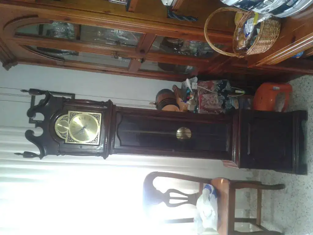

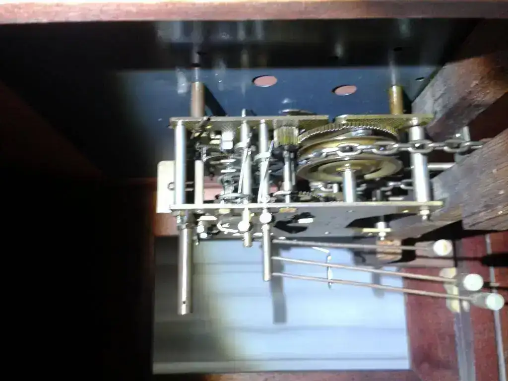

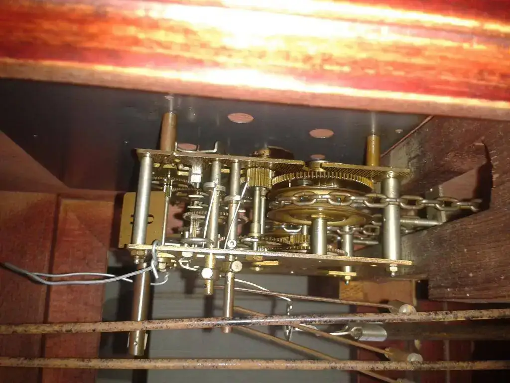

reloj de pared imposible controlar adelanto

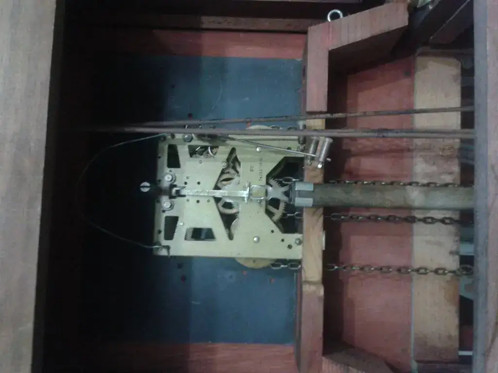

hola tengo dos relojes de pared uno de ellos esta en via de reparacion pero el otro no consigo controlar que deje de adelantar a pesar de que la lenteja la tengo al maximo ya no puedo seguir aflojando mas ¿que puedo hacer para controlarlo ?::Dbt:: un saludo gracias
Amigo, pues a este segundo le pasara algo muy similar al primero, ya sabes, pon unas fotos y así no especulamos sobre lo que podría tener. Saludos
espero que te sirva de orientacion muchas gracias un saludo

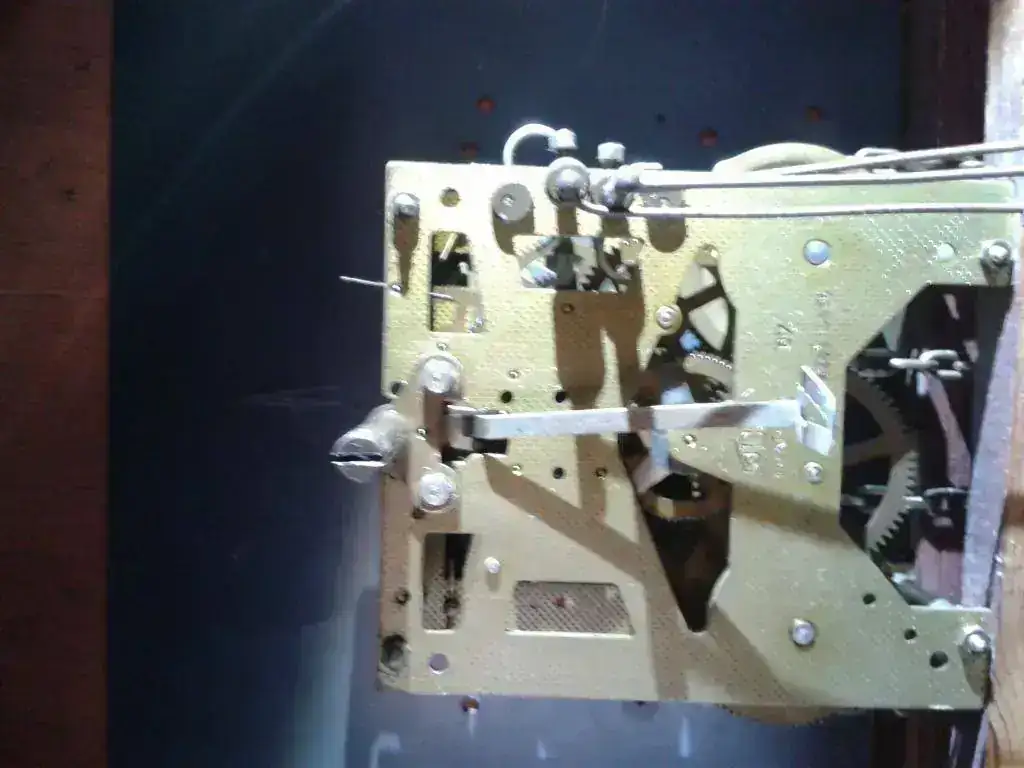

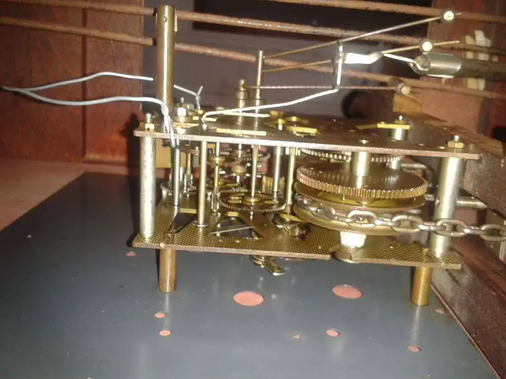

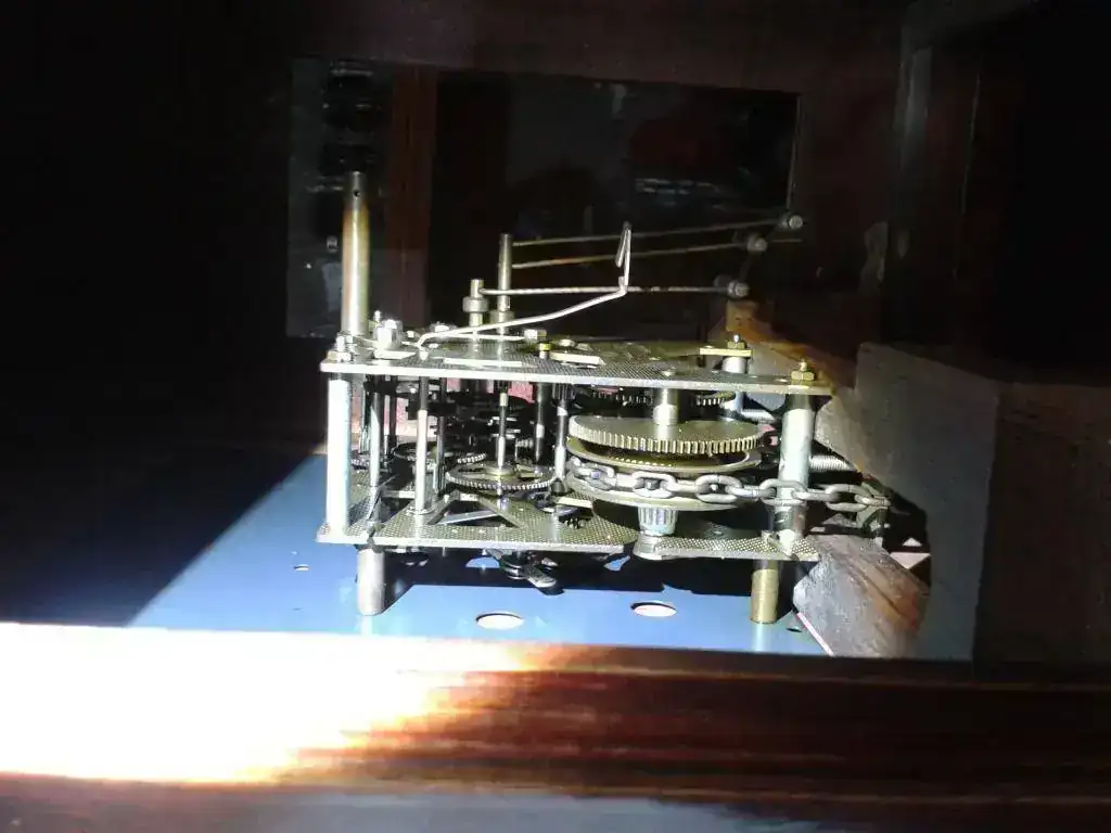

para JHSUAREZ hola suarez te envio nuevas fotos desde mas cerca y que decirte que si me refiero al Tempus Fugit sobre las medidas que me pides de la suspension tengo que decirte que solo conservo una parte y sus medidas son 8mm de ancho x 6mm de alto me imagino que la otra parte mediria lo mismo lo que no puedo saber son las medidas de las pletinas metalicas que las unia muchas gracias y un saludo
Ver el archivos adjunto 201293
Ver el archivos adjunto 201294
Ver el archivos adjunto 201295
