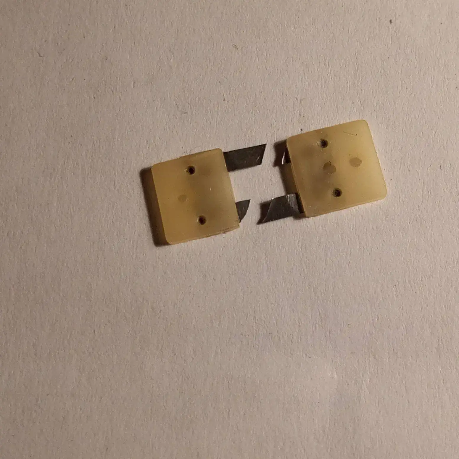

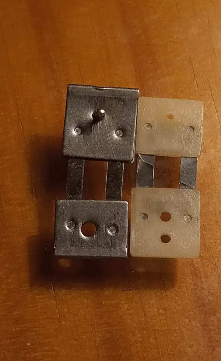

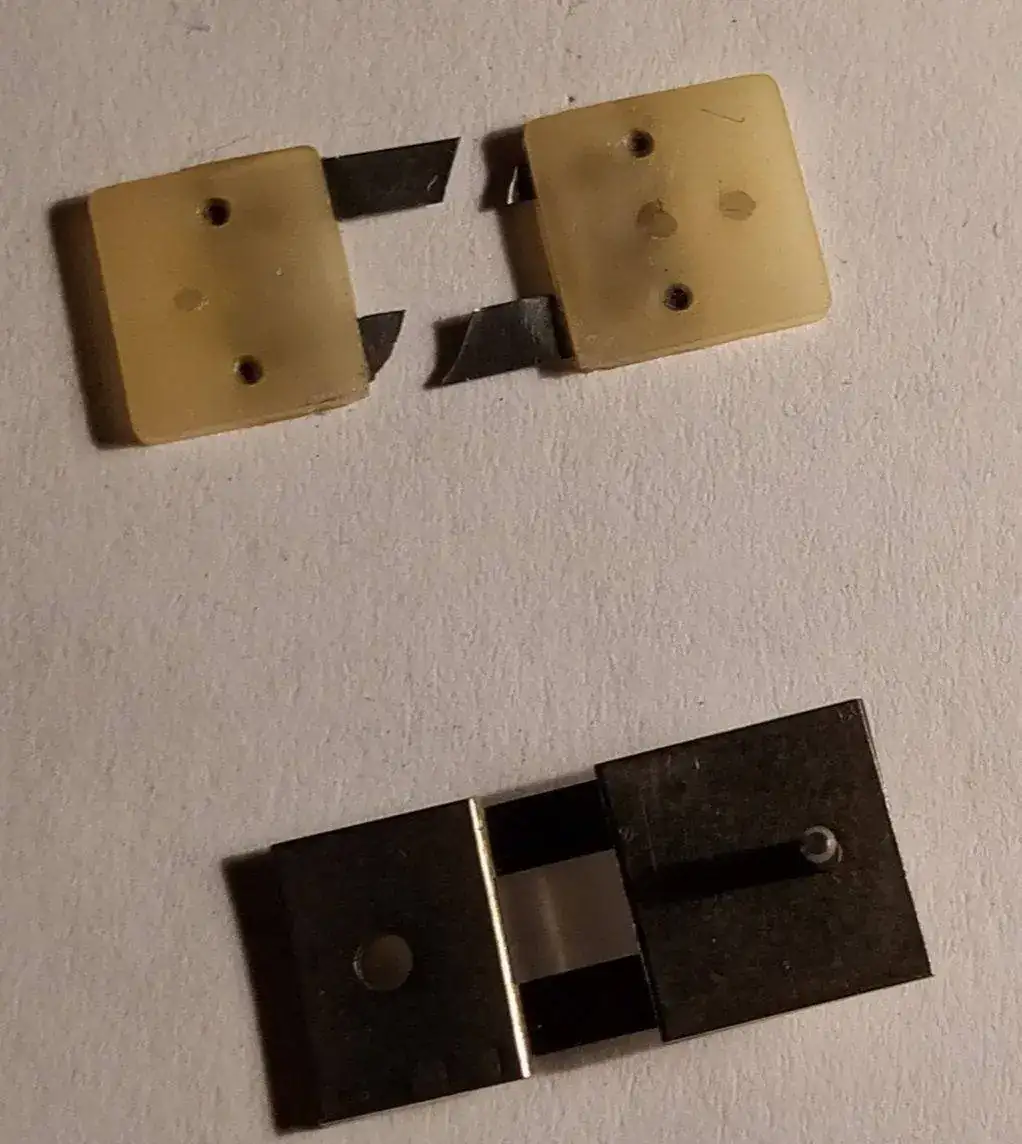

Creo que ya se donde esta el fallo. Tenia rota la suspension y compre otra que parecia igual pero es un poco mas corta, por lo que la varilla que sostiene el pendulo, en vez de estar colgada de la suspension, se apoyaba en el sistema del ancora. Sabeis que la varilla que soporta el pendulo, tiene dos salientes, uno es para si se parte la suspension el pendulo no caiga a suelo y la otra es para cuando vas a quitar el pendulo no partas la suspension, pues ese es el que apoya en el sistema del ancora. No se si me he explicado bien. Vamos... supondo que sera eso por que he sustituido la suspension por un hilo y ya no se para.
Me tocara ir a comprar otra que sea un pelin mas larga. ::Dbt::
sin fotos no podemos ver nada
Reacciones: Cacike
Parecen iguales pero no lo son. La de metal tiene la distancia entre taladros mas corta.
Ya he comprado otra suspension. Ahora va bien. Ya anda.
