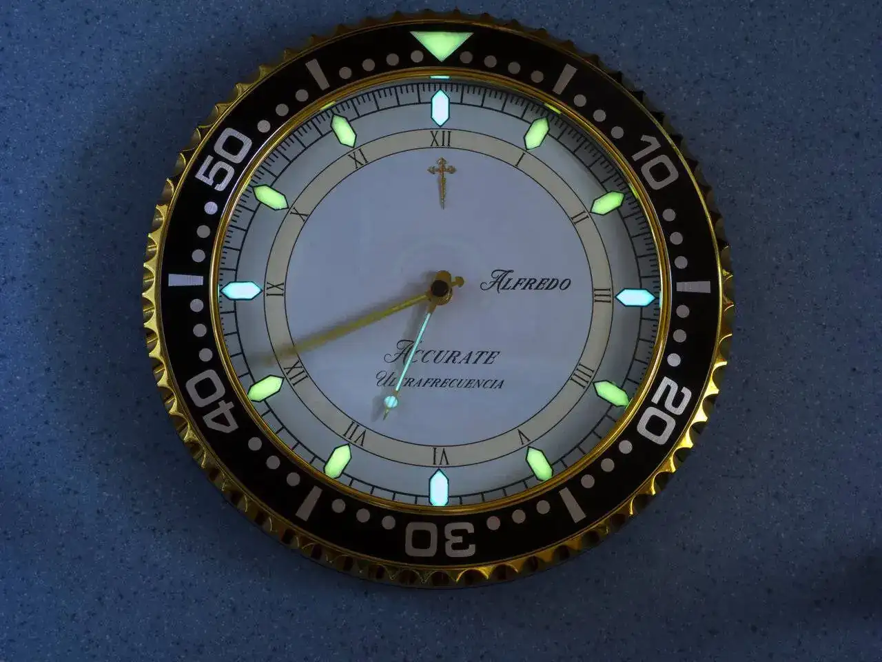

Al ver que existían relojes de pared de segundero fluido, lo busqué en internet y compre uno para modificarlo a mi gusto.
Cuando digo de segundero fluido... es realmente fluido, es como un Spring Drive de Gran Seiko. Hipnótico total. Me encanta.
Así pues decidí convertir uno que compré y este es el resultado:

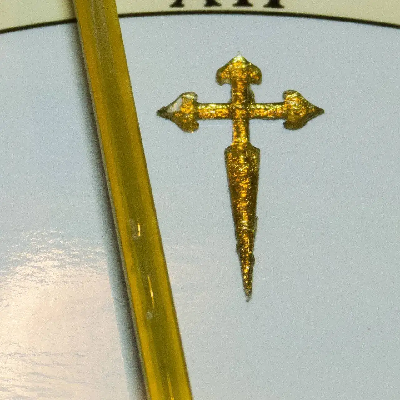

Error 1: La resina al secarse tira y mucho de las superficies. Si estas son elásticas va a ser muy complicado mantener la superficie lisa. Quizá debería haber utilizado otro fijador para el lumen. Mi primera opción fue crear los índices como pequeños depósitos en 3D, sin embargo tomé ligeramente mal una de las medidas. Lección aprendida.
Error 2: Al recortar el dial, lo dejé demasiado ajustado y no hacía falta, pues los bordes no son tan visibles. Eso también me ocasionó problemas para presentar el dial liso. A veces hay que pensar las cosas 3 veces antes de actuar y no ser cabezón por miedo a que se vean recortes de los bordes.

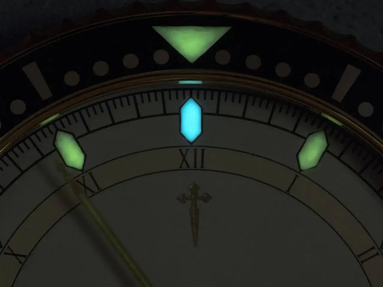

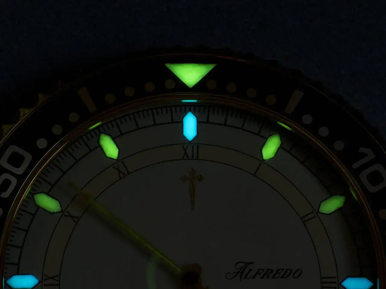

También he tenido aciertos... el lumen se ve fenomenal:
Me encanta ese azul del índice de las 12, 3, 6 y 9.
Hacer la cruz de Santiago fue un parto. Aprendido el dejar los soportes más largos. Dejarla fina me costó tanto como las agujas. Afortunadamente el
resultado luce espectacular.
No os recomiendo perder vuestro tiempo en haceros vuestro propio reloj de pared, pero si necesitáis comprar uno... mirad primero los de segundero continuo antes. Al que tengo viejo en la cocina le cambié el motor a uno de estos para que funcionase igual.
Ahora que ya está hecho, me duele menos haber gastado un fin de semana en ello.
