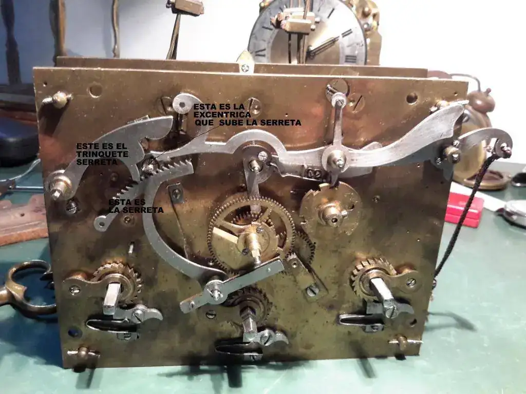

Gracias, me estas dando una guia muy importante, ahora cuando me ayudes a interpretar bien esos terminos, podre iniciar el control, cuando dices leva del mazo, se trata de la rueda que se ve a la derecha que controla la melodia ?? esa rueda me quedo en una posicion incierta, ya que no tome la precaucion de marcarla. Gracias amigo, seguimos hablando !
Si, eso es y al estar fuera de posicion pues traba la salida del mazo

Hola, ten cuidado al interpretar la foto porque la excentrica esta señalada con una linea muy fina en forma de flecha al final que la señala, te lo digo porque se ve bastante mal
Si, se ve bastante bien la indicacion con la flecha, ya identifique las piezas y empezare la correccion este Domingo, ahi hare las pruebas teniendo en cuenta tus indicaciones y las de Tonito, luego les publico los resultados, gracias Monje !!!!

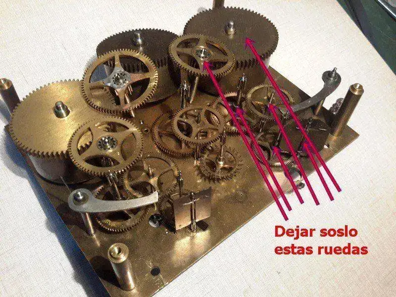

Hola, lo que yo haria en tu caso es hacerme con otro maquina de caracteristicas similares y que por supuesto funcione, entonces ahi estudiarias todo comportamiento de sus mecanismos y verias como pronto sabrias el porque de de su funcion en cada uno de sus elementos; no se si sera posible que te hagas con otra maquina, pero ten en cuenta que con esa vas a estar " dando muchos paños de ciego".
Si vieras como funciona otra similar harias rapidamente un logro importante.

Si quieres vamos a intentar ponerlo en marcha y entender como funciona, para ello tienes que ir montando la máquina tal como te vaya diciendo, iremos probando cada parte por separado y analizando su funcionamiento, llevará un poco de trabajo, sobre todo de desmontar y montar varias veces las piezas. Si te apetece podemos empezar por montar solamente el tren de cuartos, sin ninguna rueda ni palanca más, incluso sin las palancas que intervienen en la precarga, disparo, conteo y frenado de este tren. Empieza montando las ruedas que te indico en la foto, haces unas cuantas fotos y veremos su funcionamiento.
