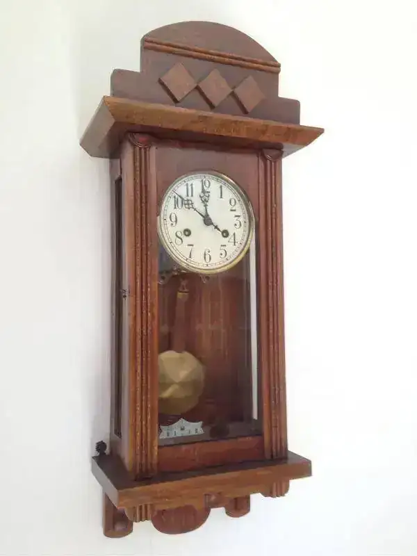

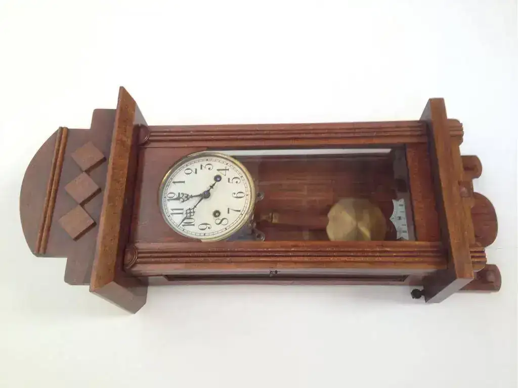

Este reloj llevaba 25 años parado (subí totos al foro hace unos días). Tras la revisión de ajuste, engrase y cambio de cuerdas, estoy tratando de que se mantenga en hora. Le doy cuerda los domingos y tengo la impresión de que, cuando tiene toda la tensión de la cuerda va algo más rápido que cuando se va acercando al siguiente domingo. Si esto es así, quizá lo correcto es comprobar la hora en el momento que le doy la cuerda y olvidarme de las variaciones que pueda tener en el transcurso de la semana. Es decir, que se mantenga en hora, en este caso, de domingo en domingo. Gracias.
