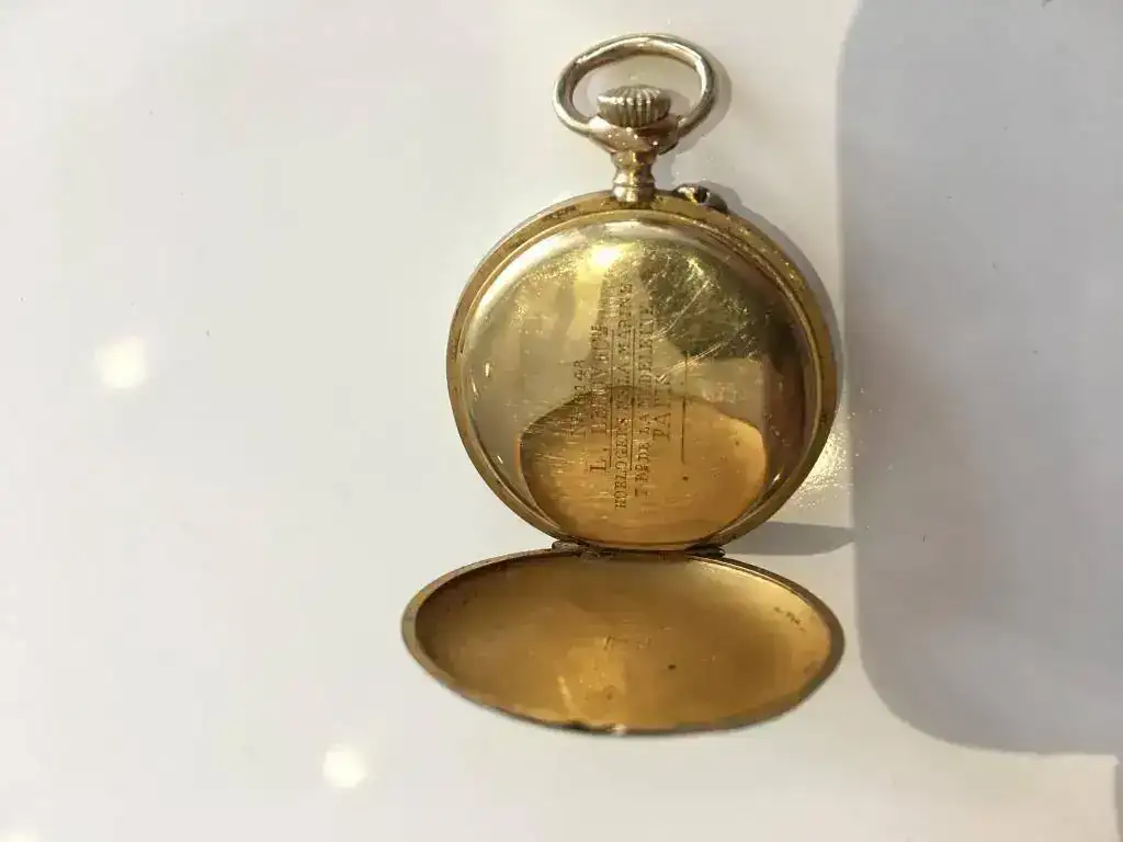

el otro día encontré este hermoso reloj en la casa de mi abuela, su tía se lo había regalado. Ahora el reloj se encuentra en mi manos y andando muy bien, quisiera leer algunas opiniones al respecto de este reloj. Gracias

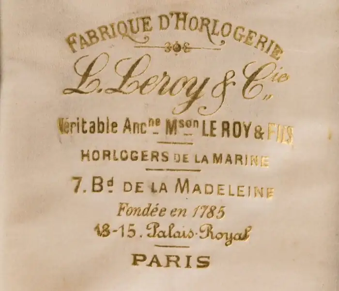

L.Leroy y Cie.Relojes eléctricos, relojes de observación, relojes pequeños; 7 Bould de la Madeleine, París, Francia
[TD="width: 220"][/TD]
[TD="width: 190"] L. Leroy y Cie. [/TD]
Leroy y Cie.Relojes, joyas, oro y platería; Boulevard de la Madelaine 7, París, Francia; registrado el 6.1.1936
[TD="width: 190"] Leroy y Cie. [/TD]
hay mas registros. Pon Leroy en el buscador. https://www.mikrolisk.de/show.php?site=280
https://relojes-especiales.com/foros/relojes-de-bolsillo/leroy-1911-a-177996/

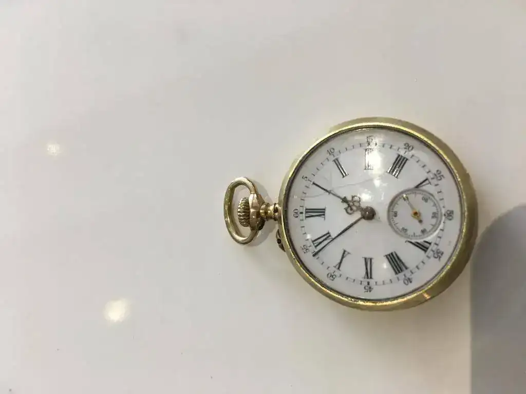

Por lo pronto,
en la parte estética
La aguja minutera no es de ahí, le corresponde una estilo Luis XV, como la horaria,
y el segundero es demasiado moderno.

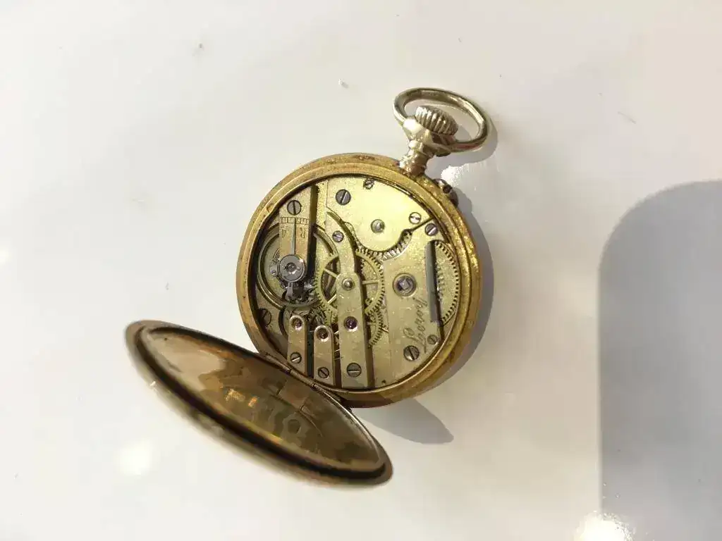

El movimiento parece algo de calidad, tipo base LeCoultre o parecido,
sería bueno saber el diámetro del movimiento solamente,
para poder precisar mejor la manufactura.
LeRoy siempre se caracterizaba por montar movimientos de calidad o particularmente singulares, en lo mecánico.
(por ejemplo, planos o extraplanos)
Algo que se mantuvo hasta hoy en día, en relojes de quarzo.

Muchas gracias por toda la información del calibre, por cierto el reloj mide 30mm. Por otro lado estoy casi seguro de que el minutero es el original, he visto muchos L.leroy con ese tipo de minutero sin importar el estilo del horero. Y si, también creo que el segundero es muy moderno para esa época.
un saludo y muchas gracias
Se ve raro, no creo que la manufactura haya puesto agujas de estilo tan distinto, y menos en aquella época. Pero si no te molesta o a lo mejor te gusta, está bien. Sobre gustos, no hay nada escrito....
