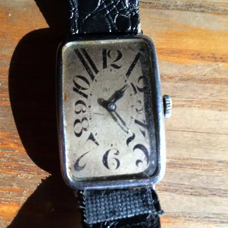

Este reloj pertenecía a mi abuelo. Supongo que es de principios del siglo 20.
La correa no es la original. Creo que era como una cinta de tela por lo que me han explicado.
En la esfer se ven resto de una marca, pero solo veo una A y detrás podría ser una "O", o una "C", no lo sé y no se si hay más letrs.
Cualquier dato que me pudierais facilitaros lo agradecería.
Podrias mirar si en la tapa, interior o exterior hay alguna referencia o sello, lo que sea y enseñarnos el calibre.
Hola , es un numeros exagerados de los años 1920/30 , para darte datos debemos ver el movimiento y contrastes de caja.

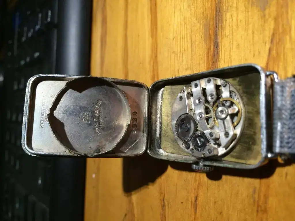

Voy a ver si sé abrirlo
He podido. Os subo la foto:
Pone:
FABRICATION SUISSE
Dentro de algo que tien forma de lápida CWCo
METAL PLAQUE OR
GARANTI 5 ANS
D
1626
No lo aprecio muy bien pero por lo que nos detallas podría ser
[TD="align: left"] C.W. & Co. [/TD]
[TD="width: 220, align: left"][/TD]
[TD="width: 190, align: left"] Courvoisier, Wilcox & Co. [/TD]
[TD="align: left"]Kleinuhren; New York, USA; registriert am 3.6.1873[/TD]
o quizá
[TD="align: left"] C.W.Co. [/TD]
[TD="width: 190, align: left"] Julien Gallet & Cie. [/TD]
[TD="align: left"]Kleinuhren, Uhrwerke, Gehäuse, Zifferblätter; La Chaux-de-Fonds, Schweiz[/TD]
[TD="width: 190, align: left"] C.W.Co. [/TD]
[TD="width: 190, align: left"] Court Watch Co. SA [/TD]
[TD="align: left"]Court, Schweiz; registriert am 11.2.1944[/TD]
hay más posibilidades, te dejo el enlace. https://www.mikrolisk.de/show.php?site=280
plaque or significa que llevaba unas micras de oro
Gracvias Cescat. Sé que el reloj es anterior a la guerra civil. Pone que es suizo. Voy a mirar la lista que me indicas.
En la lista no veo ninguna como la que lleva el reloj. La subo.
Buen día y bienvenido "empo"; este tipo de relojes (1910 -1920) aprox. estaban equipados
con máquinas muy primitivas a cilindro. No era porque en esos años los suizos no habían creado máquinas de calidad - sino que este tipo de relojes económicos - donde su costo - permitía que las clases bajas y/o las personas de bajos ingresos pudieran comprarlo.
En Suiza - hacía muchos años que existían excelentes fábricas de relojes.
Un saludo, Luis desde Argentina

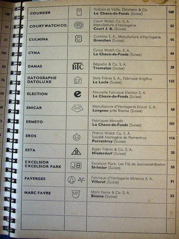

Hola compañero, te adjunto un listado donde sale una marca que
podría ser la de tu reloj, que por cierto es muy bonito y valdría la pena
dejarlo a punto.
Saludos,
Tony
