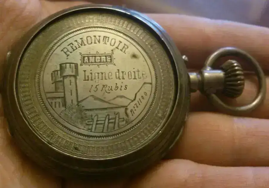

Buenas
Vengo a recurrir a los maestros :) he visto unos mensajes del foro superprofesionales analizando todo tipo de detalles y tenía la esperanza de recabar algún dato más sobre el reloj de mi abuelo. Os cuento lo que he conseguido averiguar después de estar trasteando unos cuantos días.

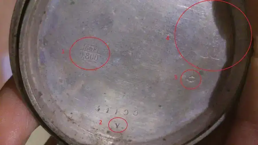

Por lo que sé es suizo, de plata (pureza 0,800 tiene además la marca del urogallo), sistema remontoir, escape de áncora "ligne droite", 15 rubis. Su número de serie es 31100. Junto a la pureza aparece S&F, que parece ser el fabricante de la caja, del relojero no encuentro ni rastro... En la parte interna de la tapa, bajo el número de serie aparece una Y, que según me han dicho que la marca de quien montaba el reloj. Tiene el botoncito para el cambio horario junto a la corona.

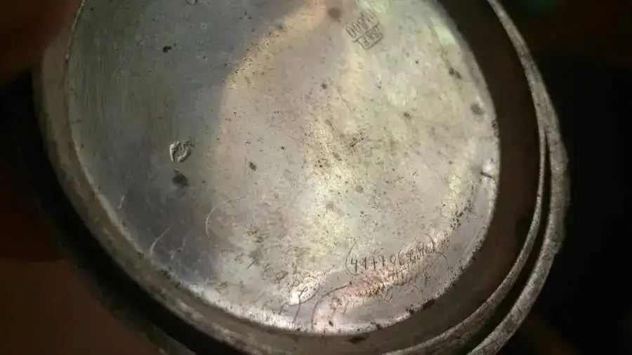

También en la parte interior de la tapa tiene anotaciones, que pienso que son reparaciones. Son las siguientes:
(34839 ____) (41770 CLPM)
(23867 C___) (90884 __PP)
(21025 CLPP)
Pongo espacios donde no he logrado descifrar.... Pienso que debe tratarse del número de referencia y el relojero que lo reparó, ¿puede ser? ¿hay algún modo de confirmarlo y de, en tal caso, saber que relojero podía ser "CLPP" y "CLPM"/"CLPW"?
Tiene actualmente dos tapas por detrás y por delante tiene la del cristal (que no puedo abrirla y no me atrevo a forzarla) y parece que antaño tenía otra porque se ve la ranura.

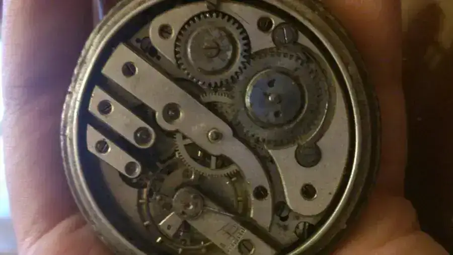

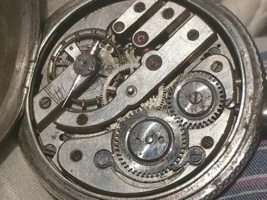

En la maquina, donde A(vant) y R(etard) tiene una marca como una especie de E... pensé que fuera un raspazo, pero es muy perfecto y no coincide con el movimiento de la aguja, ¿qué puede ser?

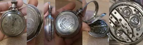

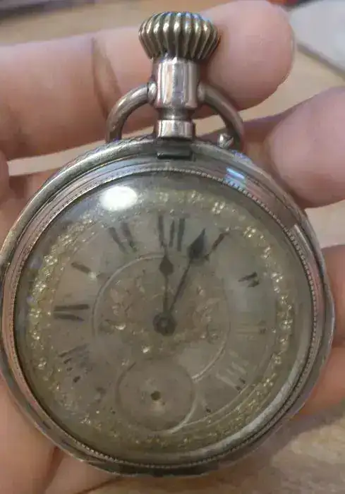

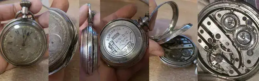

Os adjunto fotografías.
Frente y perfil
Parte posterior e interior de la tapa. La última foto son las anotaciones
la máquina
la marca que comentaba

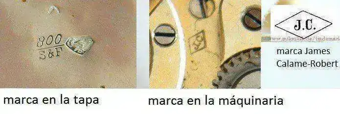

Siendo suizo, quiza la S&F corresponda a Stüdi & Fils. Es un reloj de finales del XIX con esas esferas metalicas en dos tonos. Es un reloj saboneta, con tapa sobre la esfera, pero ha perdido dicha tapa. Como reza, plata de 800 milesimas. En la tapa trasera parece faltarle una plancha, quiza de algun material como nacar, concha de tortuga...
El movimiento parece algo oxidado, le vendria bien un repaso, aunque no se si funciona o cuan bien funciona. Quiza solo sea superficial y facilmente subsanable.
Las marcas de relojero que mencionas son dificiles de datar, ya que cada relojero seguia su propio sistema de anotacion y no se conocen, salvo algunas que se ponen en conocimiento por algunos coleccionistas, que saben de donde salio el reloj reparado/revisado. Pero eso es buscar agujas en un pajar.
Gracias angelus! me acabas de revolucionar con eso de la plancha de nacar u otro material. La verdad es que tenía un sentimiento extraño con esa tapa, porque no cubre entera la de dibujo y tampoco encaja, sino que el borde sobresale claramente. Es algo que en realidad, ahora que lo pienso, tal cual está no lo he visto en otros relojes mientras buscaba información (también es cierto que no tengo mucho "mundo" en este asunto). Me mosqueé viendo que la tapa que da a la máquina se llamaba guardapolvo y que solía estar tapada por otra, mientras que esta quedaba al descubierto... Voy a intentar buscar información sobre esa característica y ver ejemplos para hacerme una idea.
Lo de Studi & Fils lo vi y lo pensé... pero lo descarté por lo siguiente: buscando relojes que también tuviera S&F, encontré uno a la venta que también sale S&F 0,800, pero en este caso en la maquinaria hay un sello que es JC dentro de un rombo. En la web de mikrolisk.de aparece la marca como de James Calame-Robert (Chaux-de-Fonds, registrada el 04/16/1884), de modo que pensé que si ese era el relojero S&F debía ser efectivamente quien realizó la caja. Por eso revisé nuevamente la maquinaria del mío, pero solo encontré esa E extraña. Pensando en ese reloj que comento, ¿es posible que dos relojeros pusieran su marca? ¿o el que exista la marca JC descarta a S&F como relojero?
pongo imágenes de las marcas de aquel reloj:

Las marcas de reparación imaginaba que serían un callejón sin salida, pero como nunca se sabe... de hecho quien sabe si dentro de un tiempo alguien encuentra mi mensaje buscando esas siglas jaja Yo por la historia de mi familia puedo reducir los posibles sitios de reparación (si es antes de 1911: Cazalla de la Sierra, Sevilla o Cartagena, después Cartagena, Sevilla o Málaga y después de los años cuarenta Madrid), pero claro son muchos sitios y demasiados posibles relojeros... Que pena que no se conserve un registro de esas marcas.

Tras la imagen que pones para comparar, a mi me parece mas claro que se trata de un reloj manufacturado por Stüdi & Fils, ya que son los dos exactamente iguales. Quiza el movimiento pertenezca a otra manufactura. De hecho, es muy normal que una firma mantenga varias marcas de relojes, dada la gran proliferacion de marcas que existio, sobre todo a finales del siglo XIX, siendo Suiza donde mas marcas aparecieron. En este caso, al menos S&F se ocuparon de la realizacion de la caja.
Aunque se trata claramente de un saboneta, la situacion de la corona a las 12 podria indicar que esa esfera no pertenece a este reloj, ya que no es nada raro que tras la rotura de una esfera de porcelana esta se sustituyese por otra que puede no encajar perfectamente en dicho reloj. En este caso porta una esfera bimetalica labrada, muy usadas en los relojes ingleses de mediados del XIX (creo que se denominan en España isabelinas por la epoca en que se uso). Estas esferas tambien se usaron en algun caso en relojes hasta principios del siglo XX, pero ya de forma menos común, por lo que podria ser original de tu reloj. Pero si me fijo en el segundero, no veo eje donde pueda ir el cañon del segundero, lo que me lleva a pensar que quiza las patillas de sujeccion de la esfera se rompieron y la esfera se giro. Simplemente quiza no sea su esfera, pues quiza la original no llevaba segundero, por eso no aparece el eje en el orificio. Para ello habria que quitar la esfera y ver cual de estas opciones es la mas "correcta" (quiza ninguna). Si todo indicase que la corona va a las 12, seria algo poco frecuente de ver, salvo en relojes cujos movimientos no coinciden con sus cajas (en los americanos, por la equivalencia entre movimientos y cajas, no es raro ver relojes de cajas saboneta adaptados a lepines y viceversa). Se me ocurre que quiza, ante la perdida de la tapa anterior, se adapto la esfera para convertirlo en un lepine.
Respecto a la "Y", eso seria solo en los relojes ingleses, y este no es el caso. En ellos, junto a la letra aparece el simbolo de la ciudad, ambas en una orla, ademas de los punzones que hacen referencia a la plata. En este caso, ademas, creo que no se cumpliria ninguna de las caracteristicas necesarias para ello. Puedes ver un ejemplo de caja de plata inglesa marcada en la siguiente imagen.
Por la marca de las 800 milesimas de la plata y el punzon de la derecha, que parece ser el urogallo suizo correspondiente a dicha pureza, queda claro que se trata de un reloj suizo.
La "E" que mencionas aparece sobre el puente del volante a mi no me parece una E, en todo caso una doble E, una de ellas invertida. Ademas, por perfecta que se vea, parece hecha a mano con posterioridad a la fabricacion del reloj. No era nada atipico que el propietario marcase su nombre, iniciales o fecha en los relojes, asi que podria tratarse de una de estas marcas de propiedad, pero no podria asegurarlo.
Sobre la tapa trasera:
He intentando localizar en internet relojes con parte de su tapa trasera en otros materiales y no he tenido mucha suerte. Lo único similar son unos pocos con esmaltes, la mayoría modernos y los antiguos o son muy elaborados o el esmalte cubre directamente toda la tapa. Luego a parte encontré en carey un par de ejemplos de "cajas externas", no unidas al reloj, no sé como se llaman, donde hay doble caja y puedes extraer el reloj de la externa.
En fin, que me da la sensación de que la caja del mio es realmente muy singular. Me resulta muy interesante.

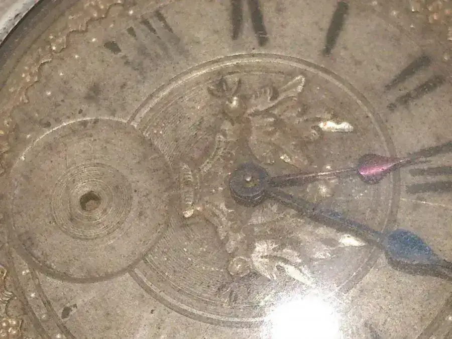

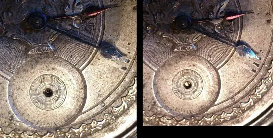

La esfera:
En cuanto al enigma de la esfera y el segundero, yo no me había fijado, pero después de leerte lo estuve mirando en detalle el orificio y le saqué fotos. Se ve como bloqueado, no hay eje o rueda visible de modo que indudablemente "algo no está en su sitio". Por tanto o no tendrá segundero o lo tiene donde las 3, tapado por la actual esfera.
Pensando en las opciones que comentas, la única opción de que la esfera esté al derecho es que el reloj sea raro y se hiciera de esa manera (saboneta con 12 en corona). De todos modos en ese caso no sería su esfera original por lo del segundero. Sería un saboneta raro cuya esfera se dañó y fue sustituida. Es bastante extraño y a parte está el hecho de faltar la tapa delantera.
Supongo que la opción más plausible es que como dices la esfera se girara, quizás al perder la tapa delantera. Ahí ya queda la incognita de si en realidad existe o no segundero. ¿No hay modo de verlo por detrás, sin tener que retirar la esfera?

En cuanto a la E o doble E (también pensé en doble H), con lo de "perfecta" me refería a que no parecía un arañazo sin más de alguien manipulando el reloj torpemente, sino que en mi opinión denota intencionalidad. Otra cosa es lo que signifique. Yo había pensado en lo del relojero, pero tienes razón debe ser posterior y puede que sea algo de propiedad, aunque en ese caso no lo entiendo. No hay ni Haches ni Ees en mi familia, ni de nombre ni de apellidos, así que a saber, pero ya al menos tengo una idea de que puede ser.

Coincido con Ángelus en que posiblemente le cambiaran su esfera original por la isbabelina, y creo que esa ausencia del eje del segundero lo corrobora.

Que la caja es singular, eso no cabe duda, se sale de lo mas corriente de esa epoca. Algo tiene, poco a poco iremos averiguando el que entre todos. Ya un guardapolvos con su propio paisaje no es de lo mas habitual, lo normal es que solo llevasen inscripciones relativas al numero de rubies y el tipo de escape, lugares de fabricacion, etc. con algun grabado geometrico como mucho. Asi que un castillo adornandolo yo diria que lo hace ya especial.
Como ya comentamos, no es nada raro que, ante la rotura de alguna parte, se componga lo mejor posible para que pueda seguir funcionando y cumpliendo su cometido, aunque no lo haga del mejor modo esteticamente hablando. Yo mismo he sufrido de ello cuando algun "pseudo-relojero" muy poco experto decidiese que lo mejor era sustituir un movimiento de principios de siglo por un UNITAS moderno, cambiando a un lepine de corona a las 12 a corona a las 3. Y con mi inexperiencia le deje hacer y que me cobrase un precio desorbitado a mi parecer actual. Nada raro como decimos que algo asi pueda pasar con ignorantes (como un servidor)
La esfera normalmente se retira por la parte trasera, soltando primero unos tornillos que sujetan las patillas soldadas a la parte posterior de la esfera. Despues de retirar el bisel de la esfera y las agujas, esta saldra sin problemas. Y es ahi, en la parte del movimiento que oculta la esfera, donde podemos encontrar mucha informacion acerca del fabricante del movimiento o de todo el reloj. Si en este caso cambiaron la esfera y la orientacion, quiza ni existan patillas y simplemente el bisel sujete la esfera, o puede que este pegada, completamente o solo en algunos puntos para poder retirarla en caso de necesitarlo. Tambien me he encontrado relojes asi, con ella pegada en un par de puntos.

Respecto a la marca en el puente del volante, lo de la inicial de alguna persona es solo una idea que se me ocurre, puede ser mil cosas, hasta una marca que hizo algun relojero en una revision para la regulacion del volante. Sin duda es posterior a la fabricacion e intencionado. No podemos descartar que sea un anagrama o algo similar porque a veces, aunque en la familia no concuerde con ninguna persona, quiza algun familiar lo adquirio ya de segunda mano en su dia, como tambien me ha pasado con relojes de amigos, que al echarlos un vistazo en alguna de las tapas reluce de pronto un nombre torpemente grabado y que no coincide con nadie de la familia, resultando que fue comprado ya de segunda mano.

General y caja
-Fabricación suiza
-Datación: finales XIX-principios XX (1881-1905*)
-Plata 0,800 marca urogallo
-Nº serie 31100
-Bajo dho nº una Y (quien montaba el reloj?)
-S&F: fabricante de la caja, puede que también relojero. ¿Stüdi & Fils?
-Saboneta con corona en las 12 (peculiar o más probablemente con la esfera girada y puede que cambiada: conversión en lepine)
-Esfera bimetálica, labrada, con segundero (estilo isabelino)
-Botón para cambio horario junto a la corona
-Agujas tipo pera
-Doble tapa:
--exterior delantera desprendida
--exterior trasera falta parte central (probablemente de plata**)
--guardapolvo grabado con un castillo
-Anotaciones de reparaciones CLPP y CLPM
*El punzón del urogallo se estableció por ley federal de 23/12/1880.
*1905, o poco después, debido a la presencia de pulsador para cambiar la hora.
**Aunque hay casos con nácar, concha de tortuga, madreperla, carey o esmaltes.

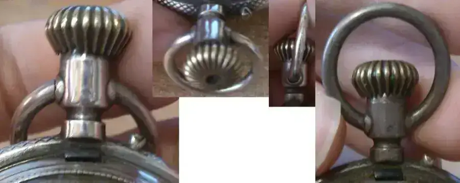

Quisiera preguntaros en esta ocasión por el tipo de corona y anilla de suspensión, si puede ayudar en algo a datarlo.
También el hecho de que tenga un botón de cambio horario, en vez de ser por corona. Tengo entendido que dicho avance pertenece a Adrien Phillipe, pero no encuentro en que año fue y a parte quisiera preguntaros hasta que años se usó el botón.
En cuanto al movimiento, ¿hay algo que sea digno de comentar? He leído por ahí sobre "ebauche suizos", pero no llego a entender que es exactamente un ebauche o que significa.

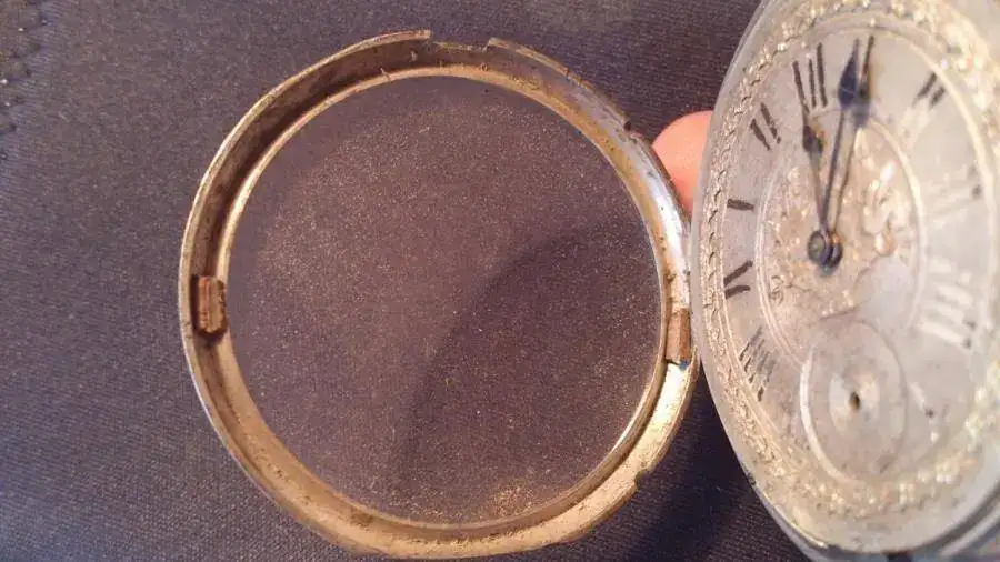

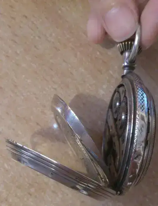

He conseguido abrir el cristal!!!!
Estaba examinandolo nuevamente y he intentado otra vez abrir el bisel. Me ha costado bastante, pero finalmente ha cedido. La esfera está suelta totalmente, no se puede sacar por las agujas que frenan y no me atrevo a tocarlas. He ido girando la esfera hasta poner el segundero donde correspondería a un saboneta y efectivamente hay un huequecito ahi!! tiene segundero! Debió ser convertido en lepine como apuntaba angelus, descarto que sea por estar desprendida porque estaba muy bien puesta en las doce. Ya solo quedaría la duda de si esa es su esfera original o no, pero supongo que eso no se podrá saber nunca.
Me he quedado muy intrigada con algo que se vislumbra en la parte inferior (contraria a la corona) que parecerían letras, pero no estoy segura de si lo son. Eran algo así como 5 surcos que el primero y el tercero parecían una B y una R. No sé si tiene sentido que haya algo en esa parte.
El cristal finalmente no creo que sea nuevo. Yo creí recordar el reloj sin cristal y pensé que mi madre lo habría puesto. Sin embargo tiene mucha mierdecilla y polvo por dentro y dado que el reloj ha estado guardado en un cajón con el cristal para arriba, no creo que ese polvo se haya elevado mágicamente. Supongo que mi memoria me habrá jugado una mala pasada, no lo sé.
Dentro del bisel, en las hendiduras, hay dos trocitos pequeños de madera/cera/yeso/algo. Realmente me ha recordado a la cera para sellar cartas. No sé si será para fijar la esfera sin tener que pegarla... o no tiene nada que ver.
Bueno, sobre las cuestiones que planteaba anteriormente, no he encontrado nada sobre corona-anilla-colgante ni sobre el movimiento.

pongo un par de fotos, del hueco donde el segundero y de las cositas del bisel:

No entiendo por qué gira la esfera, debería estar anclada al calibre. Puedo estar equivocado, pero creo están en su sitio los tornillos que la unen al calibre.

Preguntas qué es un ebauche. Si buscas un poco lo encontrarás, pero te diré por encima que se llaman ebauches los calibres -y por extensión los relojes- no fabricados por la "marca" del reloj, o sea, comprados a un fabricante que se dedica en exclusiva a fabricar mecanismos.
Sobre si hay algún modo de poder datar un reloj por la corona o el pendant, Drinfeal está rebuscando por internet. Abrió un hilo hace poco preguntando y creo que nadie ha sabido responder. Creo que la labor es ardua.

Hay dos tornillos, uno entre IX y XII y entre XII y III (visto como saboneta), pero no llegan ni a tocar la esfera.. no sé si son esos a los que te refieres.
Muchísimas gracias por la explicación de ebauche! ¿El mio se consideraría un ebauche ya que no viene firmado? la caja si viene marcada como S&F, que habíamos dicho que pudieran ser o serian Stüdi&Fils, pero el mecanismo en si no tiene ninguna marca.

Es difícil datar por pulsadores o por coronas porque, aunque sea posible hacerlo para periodos amplios, diferentes sistemas coinciden durante años. Por ejemplo, la puesta en hora por pulsador coincide con la de llaves y la de corona a finales del XIX. La llave desaparece a principios del XX, el pulsador va desapareciendo a medida que el sistema de corona se impone, pero yo no diría que un reloj con pulsador tenga que ser necesariamente más antiguo que otro de corona o anterior a 1910. Ni siquiera anterior a 1920, y en algunas marcas podría ser posterior a 1930. Por no hablar de los RR americanos, que mantuvieron la puesta en hora por 'palanca?' hasta después de la II GM. Lo mismo sucede con la forma de pendants y coronas: se puede saber aproximadamente cuando empiezan y cuando acaban unas formas determinadas, pero se solapan unas a otras, por lo que volvemos a tener una horquilla de tiempo muy amplia. A falta de otros datos, el aspecto general del reloj puede darnos una horquilla aproximada de su datación, pero creo que ningún aspecto puede tomarse de manera aislada.

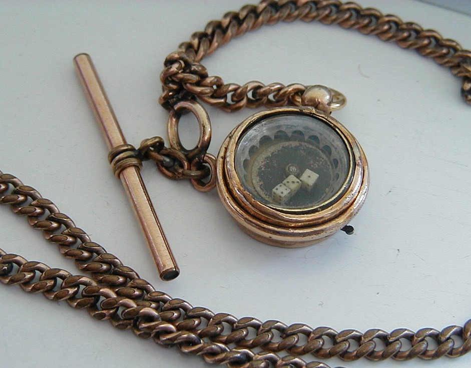

Me he puesto como loca a buscar sobre los dijes. En inglés se llaman "fob" o "fob drop", por los enlaces que pongo a continuación. No dicen tampoco nada del otro mundo, pero es curioso y las fotos son geniales.
https://linkinglivesnyc.wordpress.com/history-of-the-watch-fob/
Este otro también está curioso, lo pongo por si interesa:
Por lo que he visto hay una variedad inmensa. Lo más parecido a la fotografía que he visto han sido estos dos (al menos en cuanto a la cadena y salvando las distancias..):
http://media.liveauctiongroup.net/i/8581/9890218_11.jpg?v=8CD32B0A47C9950
https://saintstevensthingery.com/mybackpages/antique-gold-vest-pocket-watch-fob-chain-wax-seal/
en vez de colgar esa especie de sello, estaría la cajita ondulada con medialuna.

Gracias por la puntualización sobre el pulsador. Aún así supongo que mantendré la datación por el aspecto general del reloj.
Esas dos cositas en el bisel por dentro ¿qué pueden ser? ¿para sujetar la esfera? o solo "basurilla"... Disculpad la pregunta seguramente tonta.
