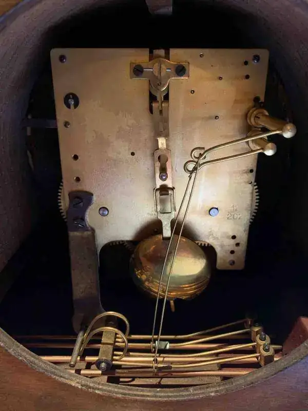

Hola, buenas noches. Tengo un reloj de mesa de pendulo que compre en un mercado de las pulgas y un relojero lo hizo volver a la vida. Hice varios trasteos y siempre retire el pendulo y cuando lo volvía a poner el reloj volvía a la vida. Esta vez no... el pendulo se para despues de algunos segundos y algunas veces queda un poco ladeado como en la foto que anexo. Ya revise varios mensajes y veo que probablemente esta “fuera de escape” y tengo que “regular el ancora”. Con la foto alguien me podría por favor decir como puedo hacer eso?
Gracias
O alguna indicación de que hacer?
Gracias

tienes que buscar la nivelacion, si levantas de un lado y despues del otro veras cuando se pone en marcha, cundo sepas de que lado es si miras desde atras la maquina si va bien por ejemplo levantando por la derecha tienes que hacer patinar el embrage hacia la derecha esto se hace coguiendo el tenedor con cuidado lo llevas al tope de la derecha y cuando llegues allí fuerzas un poco y haras patinar de esta manera el embrage, solo un poquito, todo depende si tienes que levantar un poco o mucho la máquina, le sacas el pendulo para ajustar el tenedor y luego se lo pones, es una operación relativamente sencilla..el tenedor es la pieza que sale del ancora y se conecta con la horquilla que es donde se cuelga el pendulo
