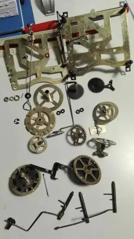

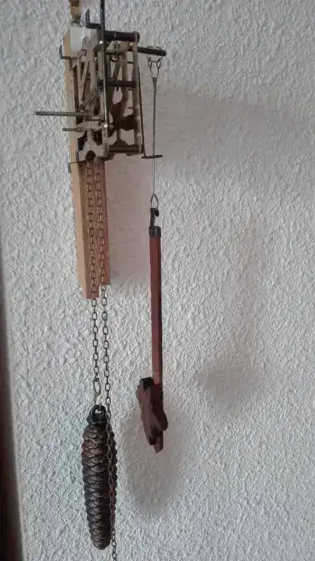

El otro día compré en el rastro un reloj de cuco. El pobre estaba muy dañado. Saqué el movimiento de la caja para su reparación y se puso a andar.
Como estaba realmente sucio lo limpié y entonces dejó de funcionar.
Dos de los ejes tenían una gran holgura. Por lo que procedí a ponerle buchones.
Ahora anda pero se para de forma aleatoria. Inspeccionado con cuidado, aprecio que uno de los pivotes tiene un severo desgaste.
Mucho me temo que como no me deis alguna idea de cómo repararlo, hasta aquí he llegado.
Pedro

Pues si es una posibilidad. Pero Tengo una duda. El pivote originalmente tenía un diámetro de 1 mm. y actualmente la parte mas delgada tiene 0,7 mm. y una vez realizada la reparación que propones es posible que quede algo mas delgado. ¿Crees que tendrá la resistencia suficiente?
Supongo que este sistema me obligaría a sustituir el buchón que coloque en ese lado por otro del diámetro resultante. ¿No?
Gracias,
Pedro

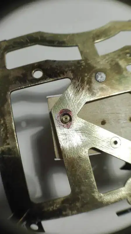

Podría utilizar un cojinete de 0,7 mm.
Pero baila en la perforación que hice en la pletina para el inicial de 1 mm.
Esto me obligaría a fabricar uno. Por lo que de momento hasta aquí he llegado.
Saludos,
Pedro

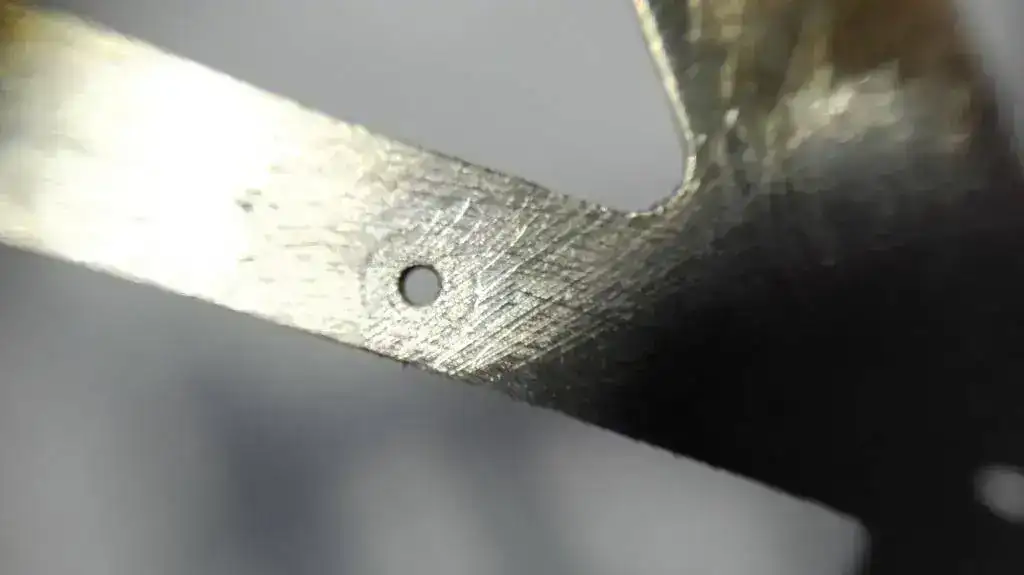

Estoy intentando hacer el cojinete de una varilla de latón. Por el momento lo que se me está resistiendo es el taladro de 0,7 mm.
Saludos,
Pedro
Cuando tengo que taladrar algo delicado lo hago a mano.
Atrapo la mecha en un mandril o en el taladro de banco, pero giro el mandril CON LA MANO.
Esta herramienta es barata y muy útil
Y por-supuesto, un taladro clásico de joyero, mejor aun.
Saludos a todos.
Gracias ACQ
Intentaré usar la bailarina como me indicas.

Reconstruir un centro tiene sus bemoles.
Previamente a agrandar el agujero debería marcarse exactamente el lugar donde estaba el centro bueno.
Porque debemos tener en cuenta que al taladrar un agujero mayor, la mecha buscará el camino de menor resistencia.
Entonces la broca se desplazará hacia el lado donde había desgaste.
Una solución es hacer el nuevo buchón un poco mas alto que la platina y practicarle el agujero DESCENTRADO . Por último se coloca le rueda en su lugar y se gira el buchón hasta que la rueda se vea derecha.
Luego se remacha el buchón y listo.
Saludos. Adalberto de Uruguay.

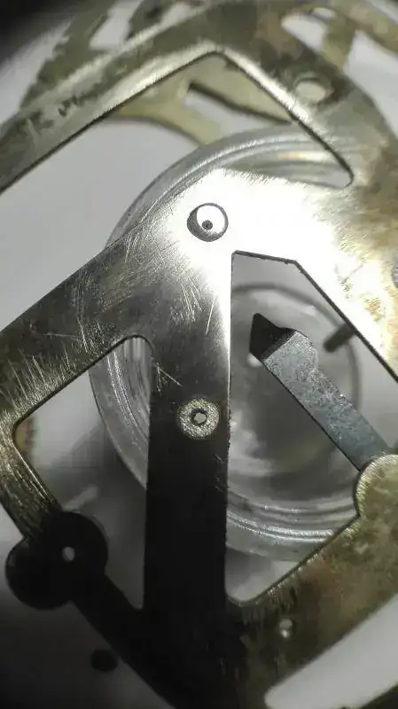

Siguiendo vuestras indicaciones he fabricado el cojinete.
Y parece que funciona

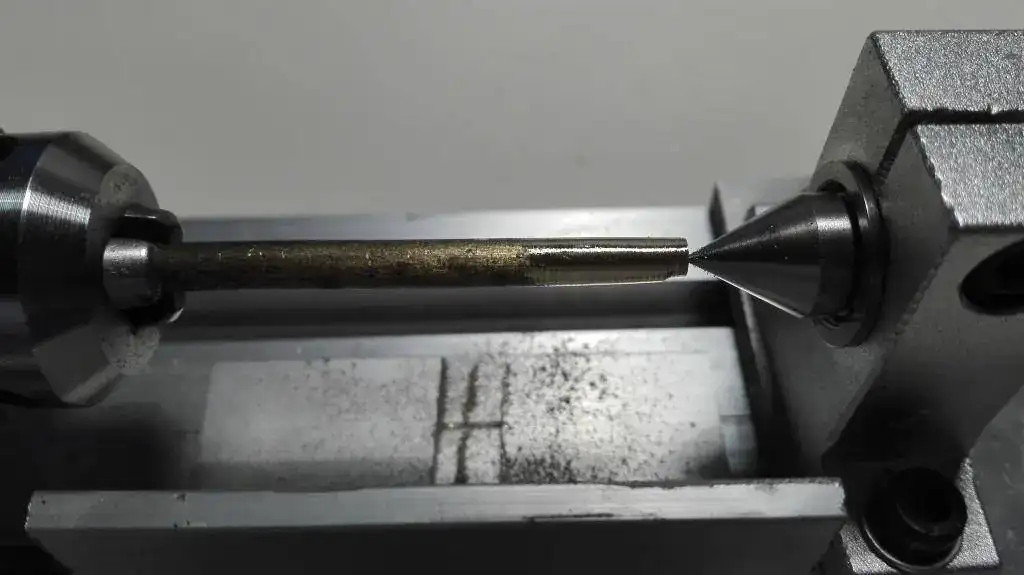

Ahora que adquiriste destreza, no está de más volver al principio.
La razón por la que el pivote quedó cónico se debió a que ese extremo giraba libremente. Entonces el eje se pandeaba buscando alejarse de la herramienta.
Eso se evita inmovilizando el pivote con una medialuna.
Sobre una placa que puede ser blanda se hace un agujero algo mayor que el pivote . Luego se hace un corte que pase por el medio del agujero y ahora tenemos dos mediacañas. Una de ellas se instala en lugar del punto del torno y al apoyar en ella el pivote evitamos que se aleje de la herramienta mientras se devasta.(parece que me estoy yendo a la mierda, ja)
Ya veremos más trabajos tuyos por aquí.
ACG
Gracias por la explicación . Muy interesante. Me la apunto para la próxima.
