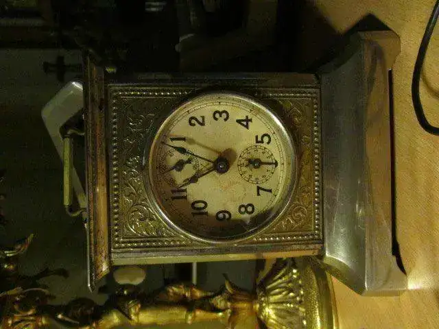

Hola a todos, tengo un reloj de carruaje alemán que heredé hace un tiempo, no es nada del otro mundo pero me gustaría que funcionase como es debido, anda correctamente pero la sonería está fatal, da hasta 13 campanadas, se salta las medias cuando le da la gana y además hace un ruido espantoso. ¿Puede alguien aconsejarme sobre que debo hacer?
Amigo Bosie, bienvenido, el reloj que muestras es un HAU o HAC, que después fue absorbida por la Junghans, esto significa que es de los años 1900 a 1920. Los síntomas que indicas significan que el reloj esta muy sucio, no se si en estos más de 100 años se llevo a limpiar y aceitar pero ya le toca esta limpieza que hará que vuelva a funcionar bien. Un saludo
