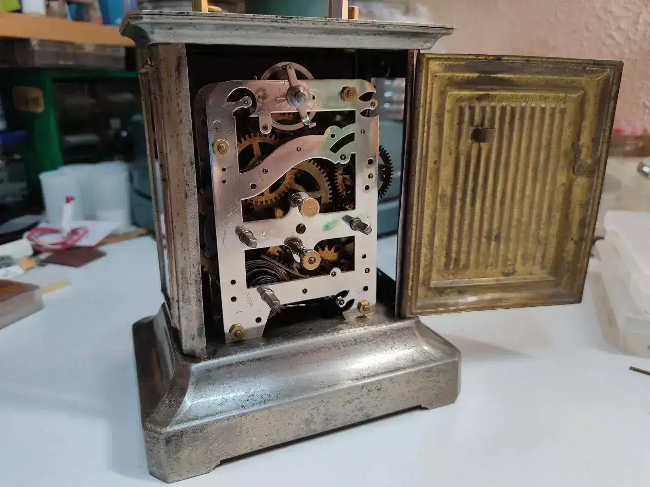

Hace aproximadamente unos 5 años mostré en este foro un reloj que había adquirido a un precio irrisorio. Tal y como venía, requerí la ayuda de los compañeros del foro, los cuales intentaron ayudarme en lo posible, Sin embargo, y ante mi poca experiencia, decidí dejarlo de lado. Este es el enlace a aquel post, cerrado supongo que por el tiempo que ha pasado.
https://relojes-especiales.com/threads/reloj-de-carruaje.377527/

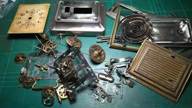

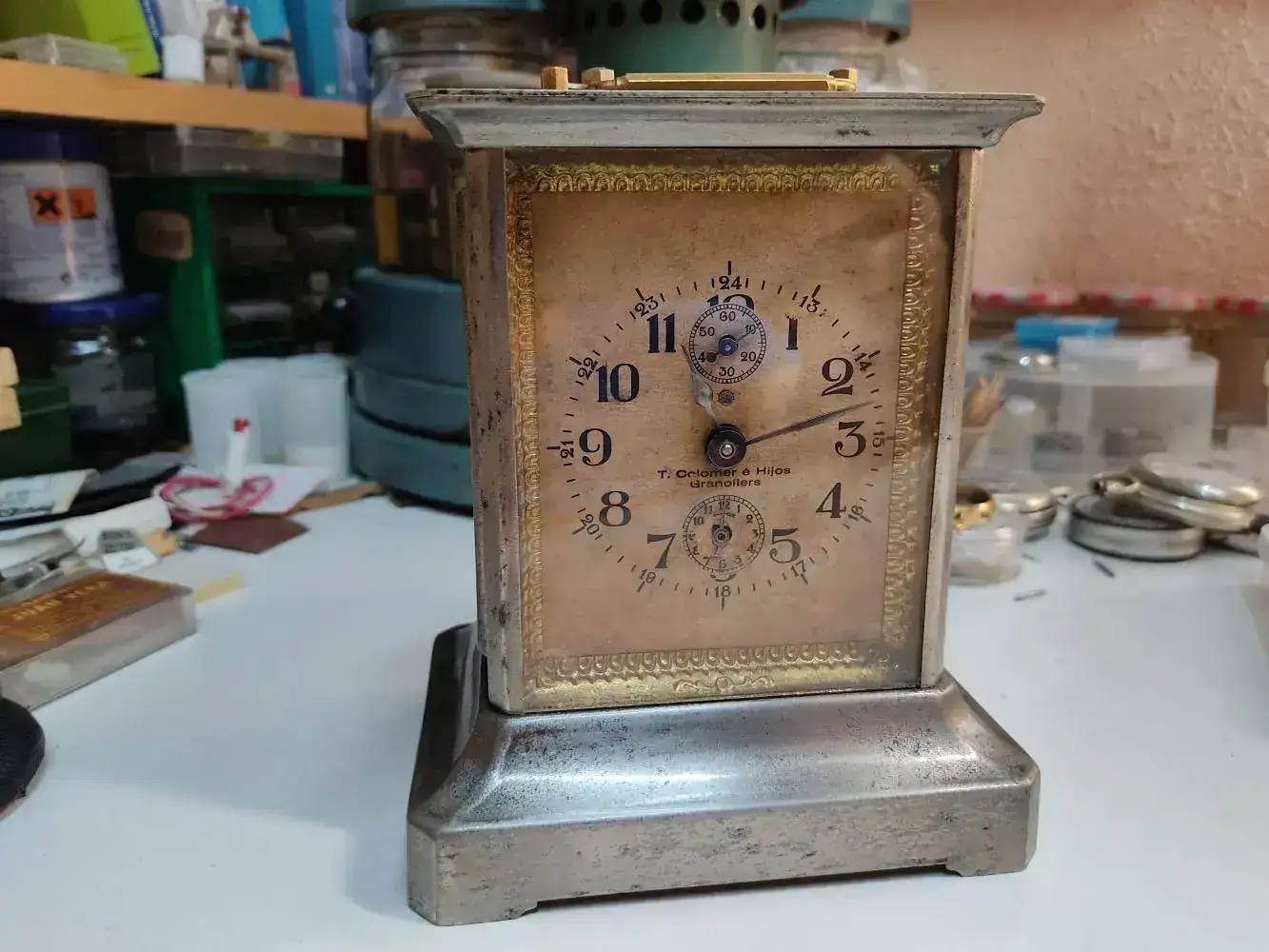

Aprovechando la pandemia y el encierro obligatorio he vuelto a retomar este proyecto. Aquí nuevamente lo que compré.

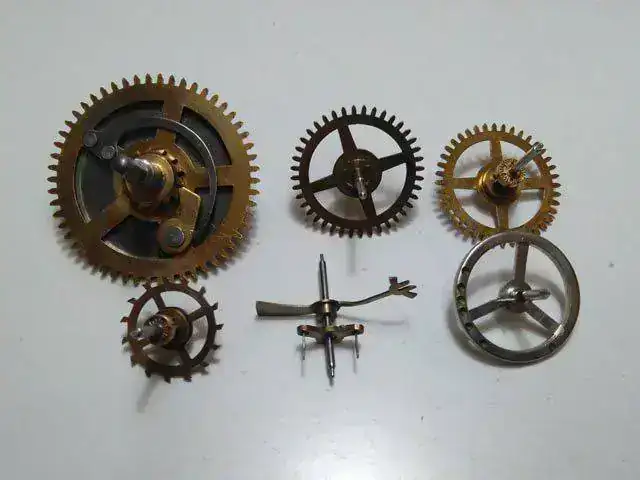

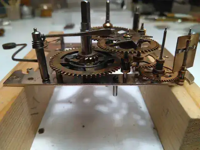

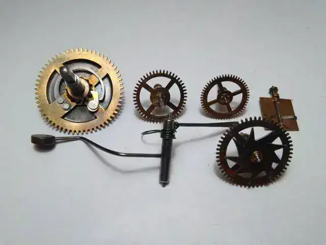

Tras una larga tarde intentando ubicar todas las piezas para saber si también falta algo. El reloj está completo, pero no ha sido fácil colocar cada rueda en su sitio.

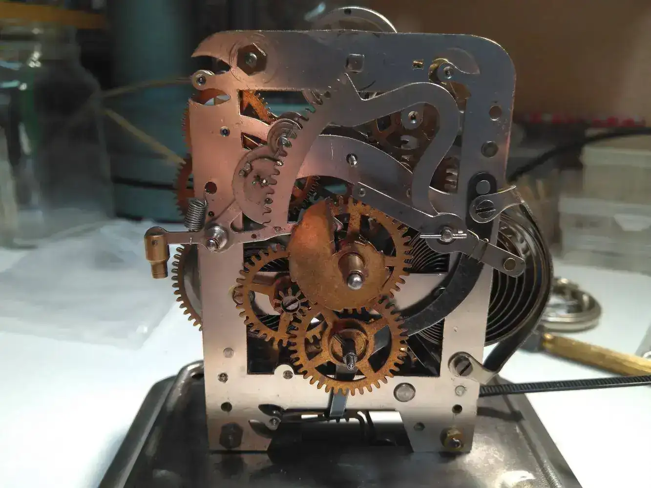

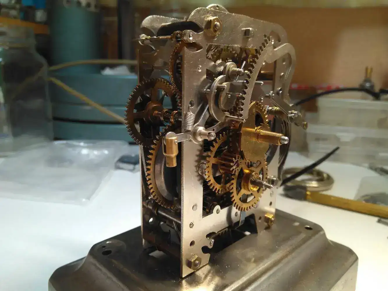

Reloj y ubicación.
Sonería y ubicación.
Alarma y ubicación.

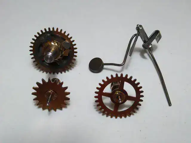

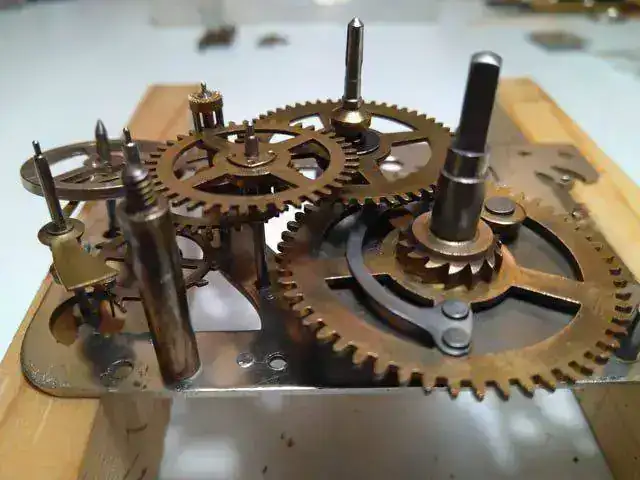

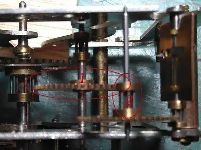

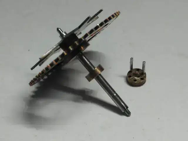

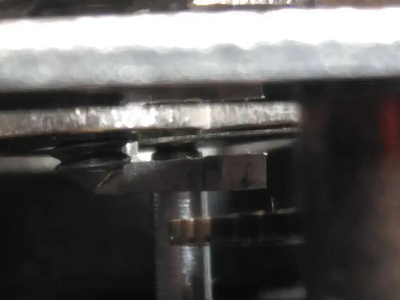

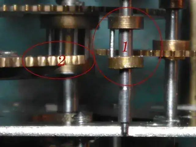

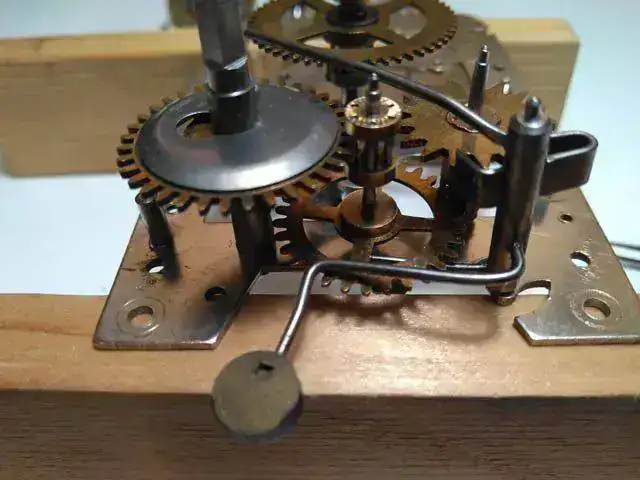

El principal problema lo encontré con la sonería. Un par de ruedas no encajaban como debián. La rueda que engrana con el cubo, tenía el piñón roto y su altura no era la correcta, por lo que no podía engranar.
Tras su reparación.
Y la altura de la rueda intermedia tampoco era la correcta, por lo que hubo que bajarla también.

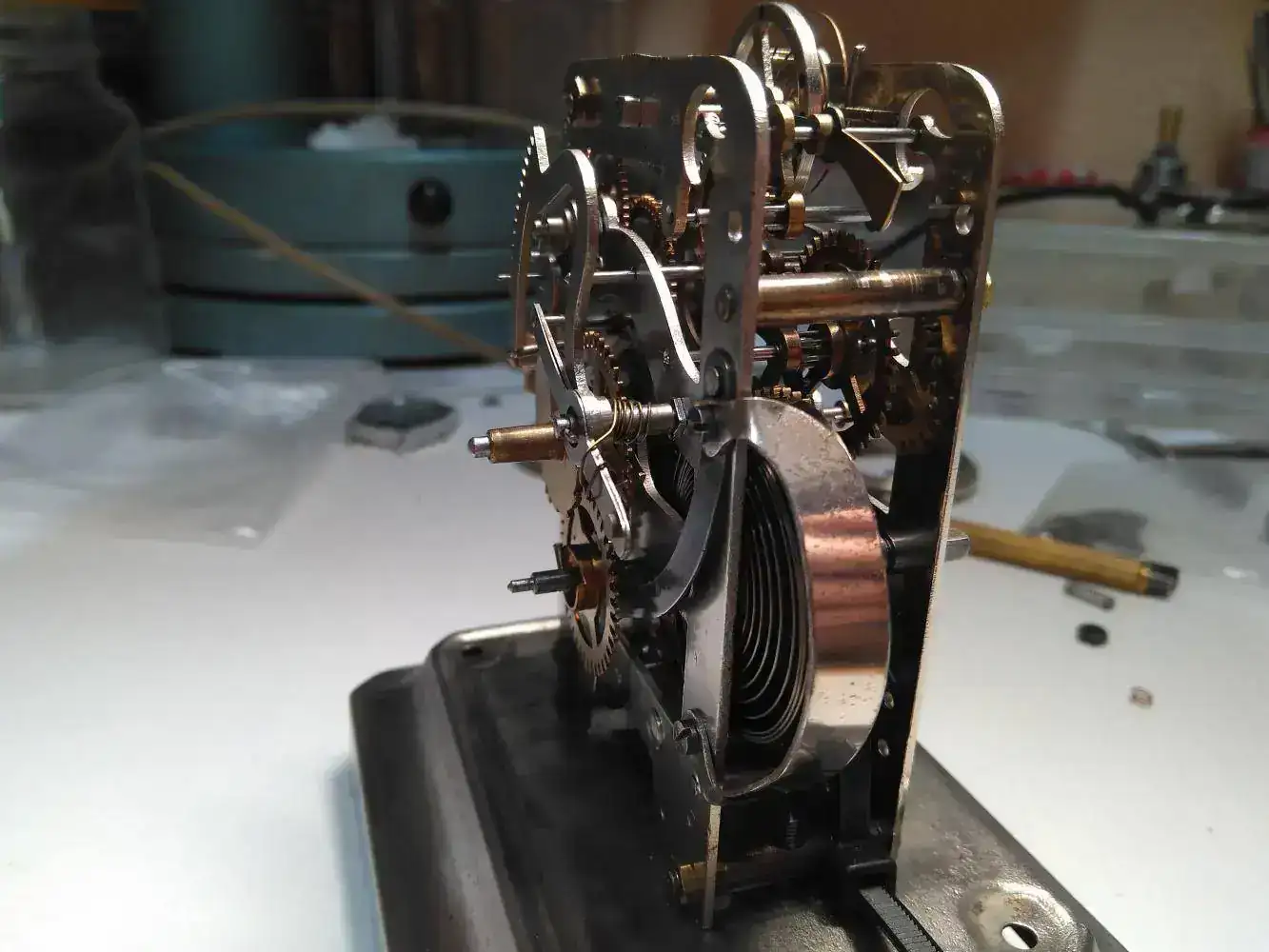

Aunque el movimiento está montado a falta de muelles y volante, eso es algo que lo dejo para mostrarlo más adelante. La idea con este paso a paso es ayudar a aquellos que se encuentren en la misma situación que yo, para que puedan identificar las piezas correctamente, aun cuando no coincidan en posición con el mio.

Bueno, tras unos días con el reloj y otras cosas, por fin lo tengo ajustado.

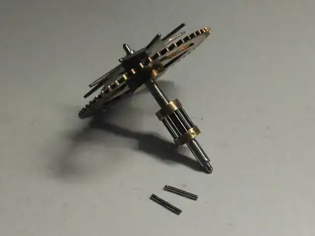

Nada más ponerlo en funcionamiento, y con muelle real nuevo, el reloj funcionaba lento durante un tiempo pero se le oía cojear y al final se paraba.
Descubrí que la cola del áncora estaba demasiado doblada hacia abajo por lo que aún alineando áncora con volante el reloj no funcionaba correctamente. Tras llevar el áncora a su sitio y recoger espiral el resultado es este.
En estos momentos el reloj funciona correctamente, tiene un ligero adelanto corregible con el registro y la reserva de marcha es de unas 30 horas.

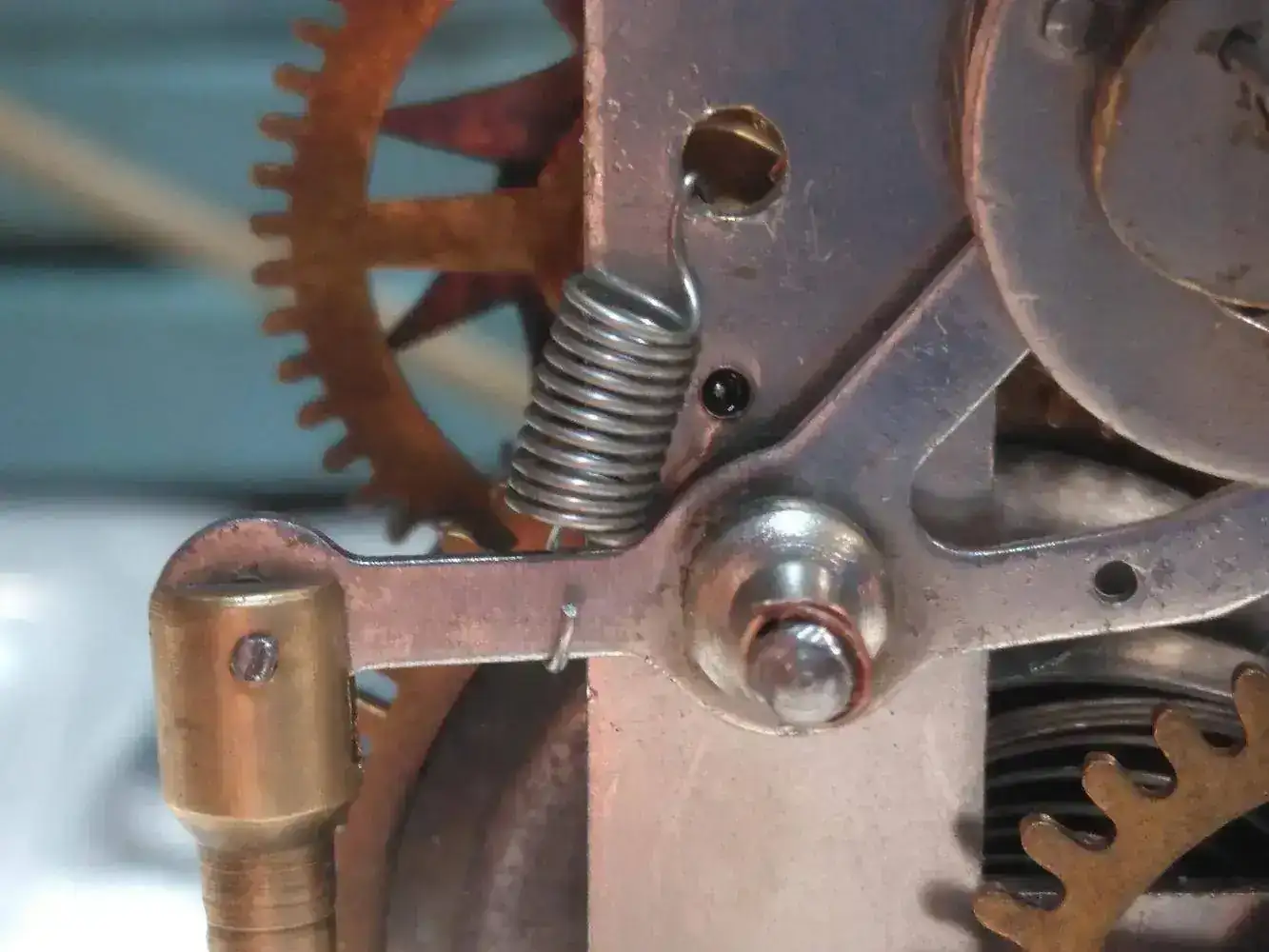

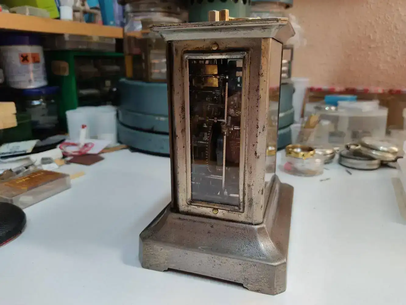

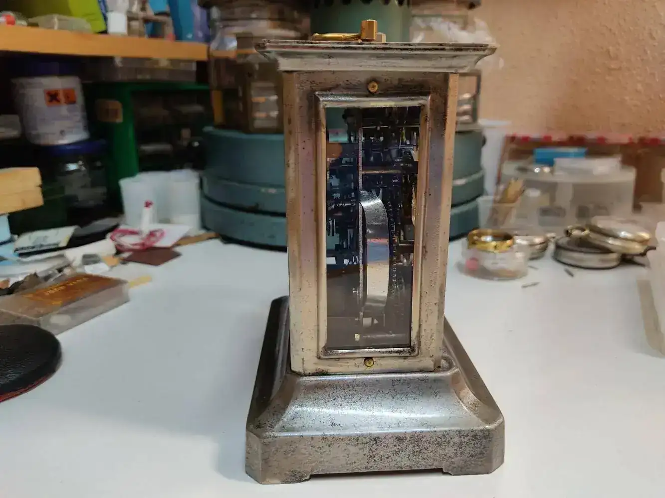

Pues el reloj ya esta ajustado y la sonería en funcionamiento. Falta sanear la caja, cristales nuevos y conseguir una campana.
El problema de la soneria era que el trinquete estaba desgastado, asi que le he soldado una pequeña pieza
Y le he puesto el trozo de un muelle de disco duro para que la palanca recupere.
:clap::clap: Me levanto el sombrero, maestro.

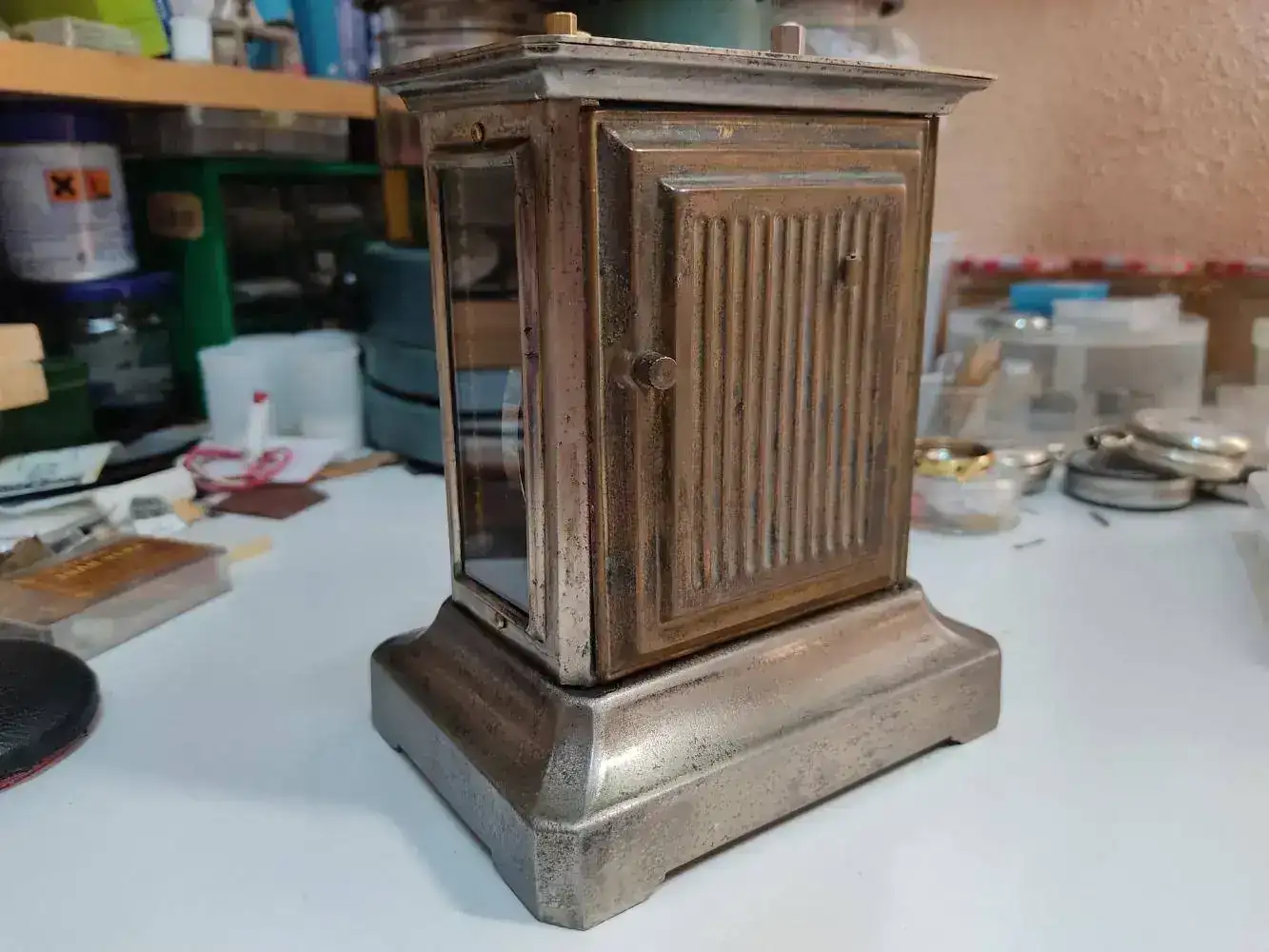

Finalmente y tras un largo tiempo, ayer finalizé el reloj. Viendo lo oxidado que estaba el soporte decidí dejarlo casi como estaba. Lijado y barnizado con un protector para óxido. Muy contento con el resultado final al ver todo el reloj en consonancia con la esfera.
