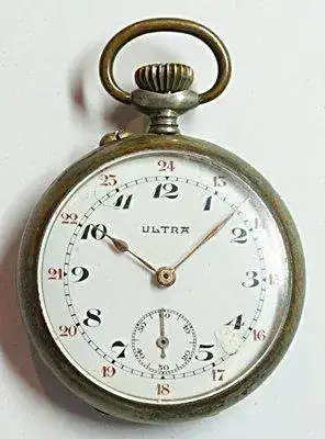

Reloj de bolsillo Ultra

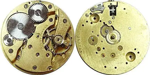

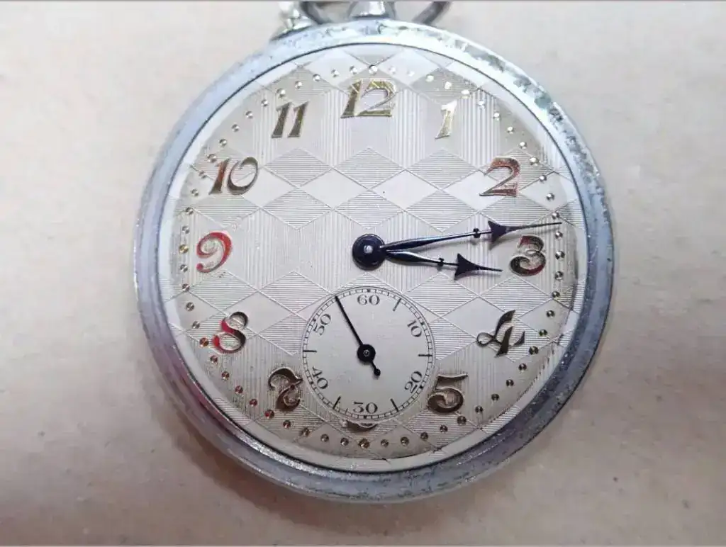

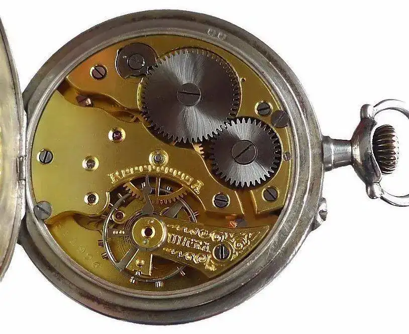

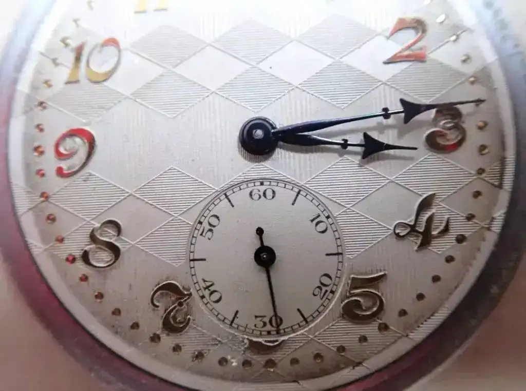

Vi un post por aquí de un reloj marca ultra y leyendo me extrañó que pareciera que solo había un tipo de movimiento y aquí dejo otro, no he encontrado nada por la red a más de los fabricantes de ultra pero nada de este movimiento...
A ver si hay algo de luz en ello..

[TD="bgcolor: #FFD2D2"][SIZE=+1]Ultra 18.5'''[/SIZE]
Features
stem wind and pin set
sub second
Data
18.5''', Dm= 41.5mm, Do= 42.2mm
H= 5.7mm
F= 0.6mm
T= 2.5mm
15 jewels
f = 18000 A/h
power-reserve 31h
Balance staff U1907
Stem W1775
Mainspring / battery
Zf3502, 2.00 x 16.5 x 0.20 x 475mm
Hands
1.85 x 0.61 / 0.25mm
Comments about the data[/TD]
[TD="width: 40%"]
Remarks
open face calibre
strange: two-layer base plate
It should be checked individually, which parts are interchangable between both generations.
generations:
18.5''': stem wind and pin set
41: stem wind
Example, year: signature; shock device
ca. 1915: Ultra - 13727[/TD]

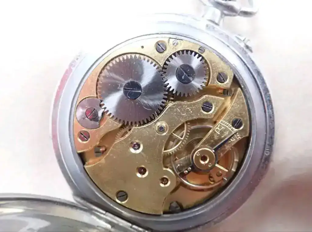

El primer trabajo, el Ultra 364, está listado en un catálogo por Geismardesde 1933 . El diámetro indicado allí es 16 "'(líneas francesas), pero medido es más bien 16 1/2"'.
Ultra 364:
El 364 tiene una fuga de la palanca de piedra , un pequeño segundo , un equilibrio tornillo mono con espiral plana , un viento de vástago y pasador, 15 piedras , sin protección contra golpes y oscila a 18.000 A / h(vibraciones por hora).

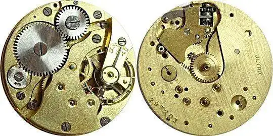

El segundo, también en el catálogo de 1933, tiene solo la designación de calibre 18 "' , aunque en realidad tiene un diámetro de 18 3/4"':
Ultra 18 "':
Las similitudes visuales al Ultra 364 no deben ser pasados por alto y las especificaciones técnicas principales son casi idénticos:
Pequeños segundos , Volante con tornillos monometálico con espiral plana , el viento y el pasador se derivan , 15 joyas , sin protección contra impactos, 18.000 A / h.
La característica es el puntero curvo, la pantalla no es como de costumbre en la llave de balanceo, sino en el puente del tren de engranajes:
La marca ULTRA tiene el sello distintivo en la llave de equilibrio, mientras que el Ultra 364 que se muestra arriba está en el lado de la esfera.
Presumiblemente, ambas obras se desarrollaron antes de 1933 y se instalaron en relojes de bolsillo, ya que el elevador de corona con asa en este momento ya no estaba de moda.
