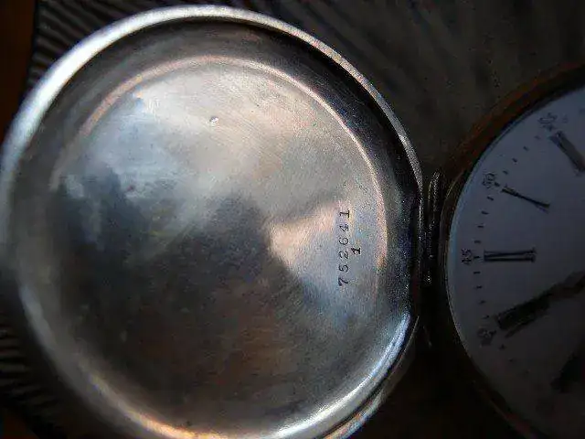

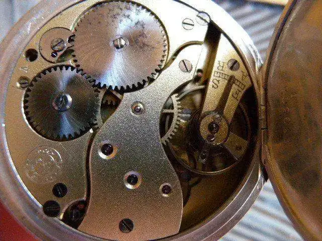

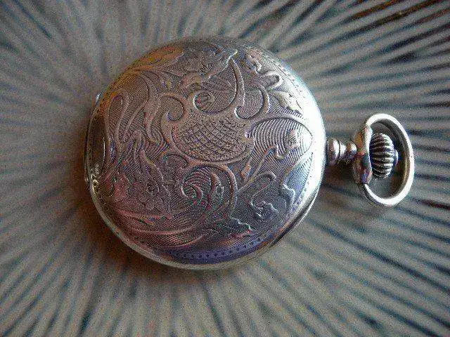

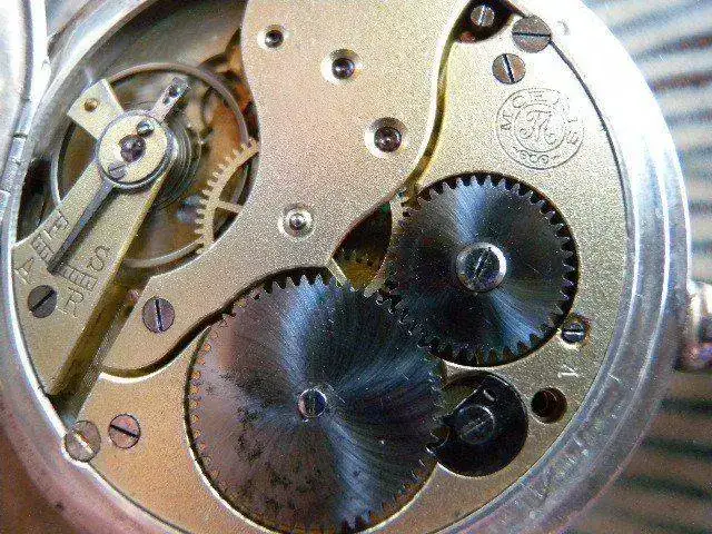

Buenas tardes.
Presento este reloj de bolsillo Moeris, en perfecto estado de revista, funcionando perfectamente ( con un liguero adelanto 30 segundos al día ). Hace 2 años fue cambiado el cristal por plexi (debido a una rotura ) que lastima.
Agradecería toda la información que de el se pueda comentar, origen, características, antigüedad etc.
Si no me equivoco es de 1905 más o menos, con caja de plata.
Esta en mi colección desde hace 5 años y en esta ocasión me animo a compartirlo con todos los foreros.

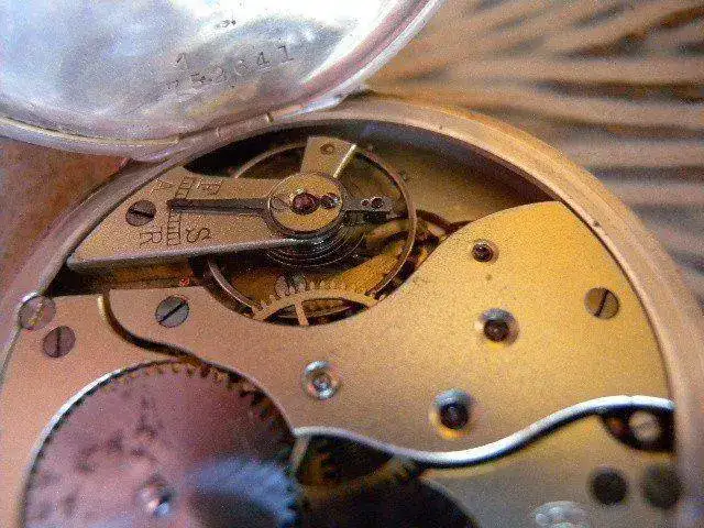

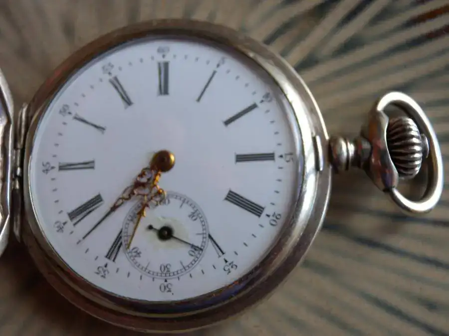

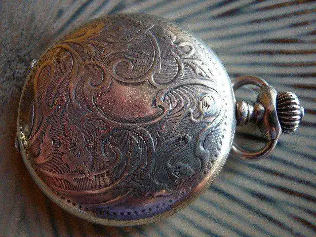

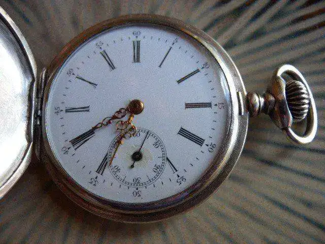

Algunas imágenes más para completar la descripción de este moeris.

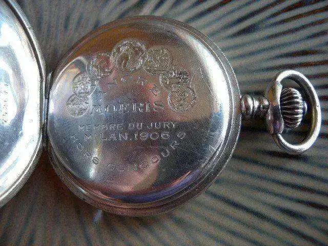

Hola, gonzaloas:
Las Pink Pages for Timepieces de Ranfft Watches registran un calibre Moeris 19'''B open-face con un diseño de puentes parecido, de hacia 1925 (http://www.ranfft.de/cgi-bin/bidfun-db.cgi?10&ranfft&2&2uswk&Moeris_19B). No encontré la versión hunter (saboneta) de ese movimiento.

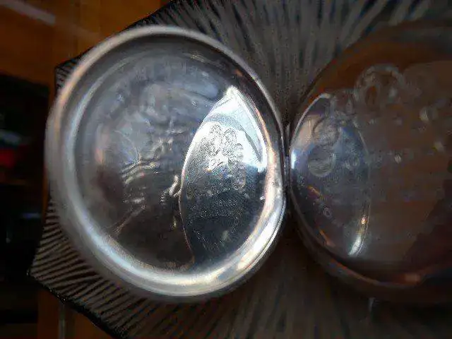

Tu reloj es posterior a 1905. En el guardapolvo figura ya Moeris como miembro del jurado (membre du jury) de la Exposición de Milán de 1906, fuera de concurso (hors concourse). Por la decoración de la tapa podría ser de hacia 1910 o 1915, y fue revisado en noviembre de 1923, parece. No tiene punzones de plata. Podría ser de plata alemana (alpaca), aleación muy parecida a la plata pero que no contiene plata.
Disfrútalo. Es un bonito reloj con un buen calibre. Congratulaciones.
Jaime
Hola, gonzaloas:
Tu reloj es posterior a 1905. En el guardapolvo figura ya Moeris como miembro del jurado (membre du jury) de la Exposición de Milán de 1906, fuera de concurso (hors concourse). Por la decoración de la tapa podría ser de hacia 1910 o 1915, y fue servido en noviembre de 1923, parece. No tiene punzones de plata. Podría ser de plata alemana (alpaca), aleación muy parecida a la plata pero que no contiene plata.
Jaime
Muchas gracias .
Como deduces ser de noviembre de 1923?

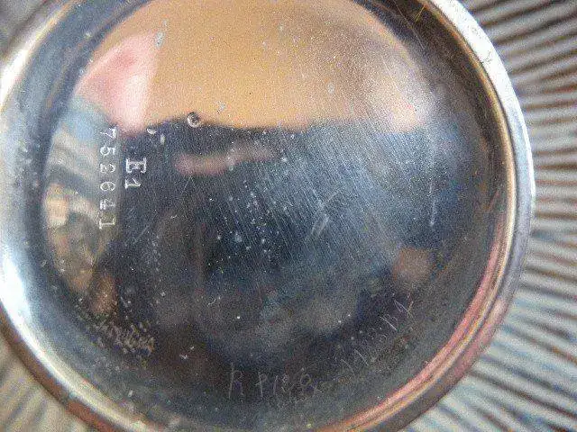

Marca de plata en anilla y en la tapa (ultima imagen).
En la tapa aparece un escrito a mano que creo que dice RP 123 (o RP 183). Debajo de RP 123 aparece otra anotación: 1843X, que no sé a qué se refiera. Y a continuación 1123 BJ. Digo que parece haber sido revisado en noviembre de 1923 porque supongo que RP 123 sea el número de control del relojero BJ que lo revisó. Pero es solo una hipótesis. Tal vez alguien en el foro pueda precisar mejor la fecha de la revisión.
En ambas tapas y en la carrura parece haber un pequeño punzón que no alcanzo a identificar. Dices que son marcas de plata. ¿Podrías tomarle una macrofotografía?
Buenas noches gonzaloas
Gracias por acompañarnos con este fantástico reloj que tan bien cuidado tienes.
Para fechar los relojes de estos y otros tipos que no se puede hacer por la numeración, o por lo menos no hay unos datos que yo sepa para saberlo exacto, díría que Jaime está en lo cierto. Por lo demás veo que también te apuntó información.

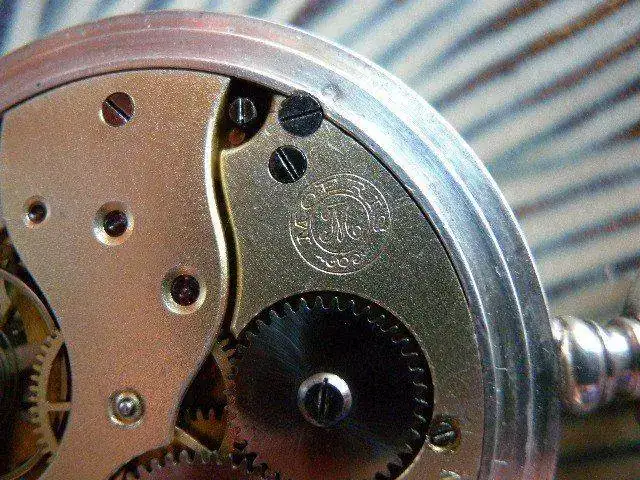

Yo sólo te apunto unos detalles más. He usado esta máquina y otras de Moeris y estoy seguro de que esa variación que apuntas se podría reducir a la mitad. En fin, yo no soy tampoco quisquilloso con la precisión, pero creo que se podría ajustar más. Otro apunte es que en mi opinión el tornillo que va en la rueda del resorte es demasiado pequeño y se podría partir por la base de la cabeza. Te recomendaría que lo llevases a cambiar por uno de cabeza mayor. En mi opinión ese tornillo que lleva parece un tornillo mucho más actual, de cabeza redondeada que yo recomedaría que te lo cambiaran por otro igual o similar al que lleva en la otra rueda, la de la corona.
Por lo que respecta a si el reloj es de plata o no, en mi opinión en verdad parecer no lo parece exacto (los hay con una especie de baño de plata por ejemplo) ¿Qué dibujo trae en esos punzones de carrura, tapas, anilla...? De todas formas, por lo menos para mi no es importante como usuario que sea o no de plata, es más prefiero hasta incluso los de alpaca y los de oro macizo no me gustan nada, a pesar de que muchos de los chapados, bañados... si no se cuidan ya sabemos que problemas tienen, pero los antiguos suelen ser muy buenos casi todos, sobre todo los americanos. Hay una alpaca o una aleación que no conozco como es, pero que tenían distintos relojes que he usado, que casi parece plata y que me gusta mucho para usar porque no tiene los problemas de la plata. Hay otra que también me gusta mucho y es casi idéntica a la plata, lo que pasa es que con el tiempo se pone en un tono amarillento, pero muy bonito también. En todo caso me parecen aleaciones que no tienen un baño de niquel o cromo por encima como traen otras. En fin, de esto no entiendo nada, sólo es lo que me parece y algún día pondré ejemplos de esto.
Que lo disfrutes y un saludo.
