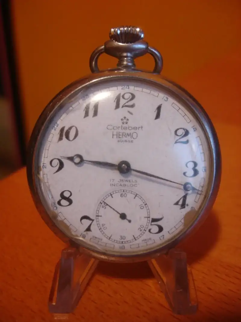

Reloj de bolsillo, marca: Cortebert Hermo, año?

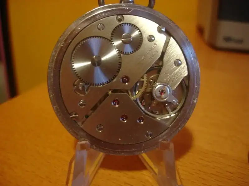

Hola, aquí os muestro otro del lote que conseguí este fin de semana, es un calibre Eta 6497 (antes Unitas- UT)
De la marca no se nada de ella y del año tampoco, espero os guste. Saludos

La maquinaria parece estar bien, como en el Omega. Si por casualidad encuentras a quien lo parcheó con aguaplás marrón, dale una afectuosa colleja de mi parte.
El reloj no puede ser anterior a 1955 a pesar de los números y las agujas, que en un principio me han engañado y me han hecho creer que era de los 40 o fines de los 30.

¿Por qué no tratas de comprar menos relojes, pero en mejor estado? Tanto el Omega como el Cortebert están bastante perjudicados de esfera. El Omega es un Omega. Para quien adore las marcas eso es mucho decir, pero un Cortebert calibre ETA, y con la esfera dañada... pues no sé, poquita cosa me parece.
A su favor diré que parece que ese reloj apenas se ha abierto, los tornillos están intactos; posiblemente nunca se ha abierto la maquinaria, puede que no esté muy usado a pesar de lo maltratado que está. Fíjate en la corona: Parece totalmente nueva y dudo muchísimo que se la hayan cambiado. Puede que funcione estupendamente. Creo que puede quedar muy bien para el uso corriente, sin miedos. Porque creo recordar que tú eres usuario de relojes de bolsillo.
Haré un inciso sobre la tipografía. Los números de las horas del 1 al 12 a primera vista parecen de los años 20 - 30, más de los 30 que de los 20. Me han engañado bastante en el primer vistazo. Pero mirando la escala de los minutos se ve claramente mejor su época real, siendo lo más distintivo los números 4 con ese chaflán arriba, recortando la punta, muy, pero que muy al estilo de los años 50 y 60.
Edito.- Más cosas en que me baso para calcular el año o la década:
El incabloc, por lo que tengo visto es muy raro antes de 1955 (de ahí la fecha que apunté), y muy frecuente a partir de ese año.
Las divisiones de los minutos al estilo del reloj que muestras, con tramos de tres minutos e intercalando los números es muy rara (imposible diría yo) en los relojes anteriores a los años 40 y 50. Ya que estoy, mira la foto de mi avatar, es un Elgin de 1938, con todos los minutos marcados y resaltando uno de cada cinco, con los números fuera de su diámetro.

A mi por lo menos me encanta y de la máquina que te voy a decir.( es muy buena)muy parecida a AS1130.
