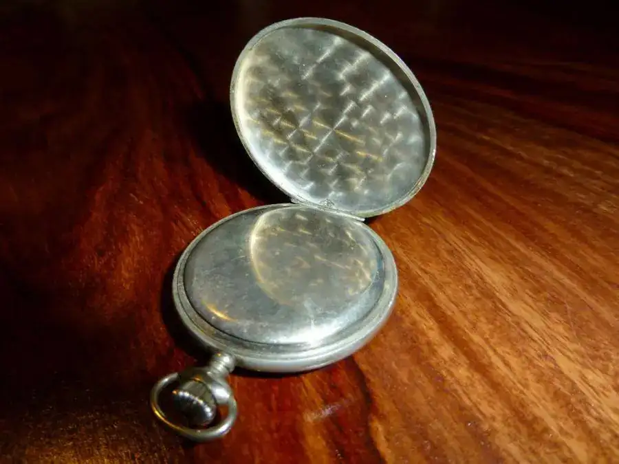

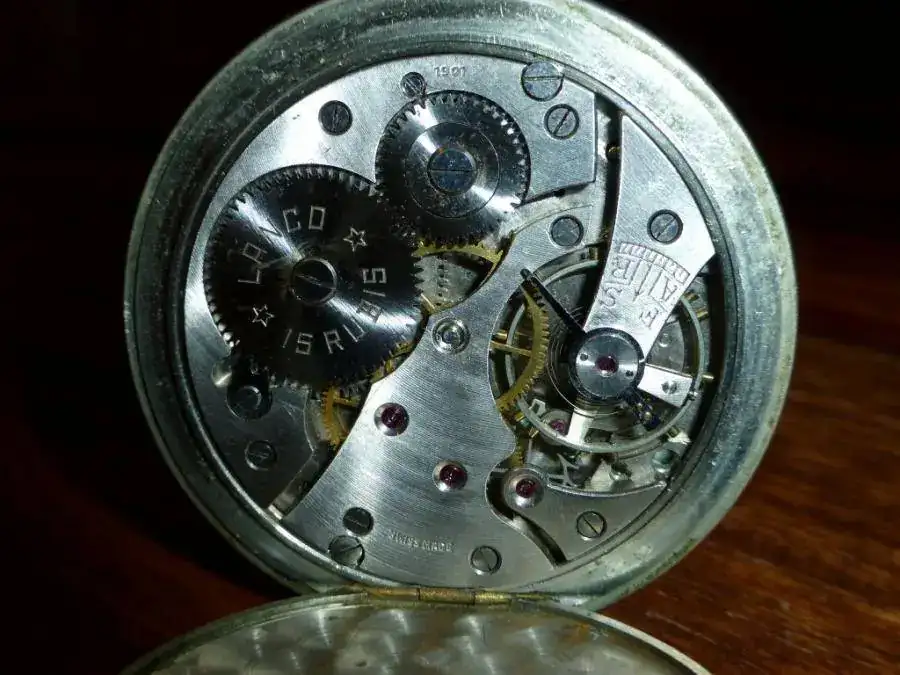

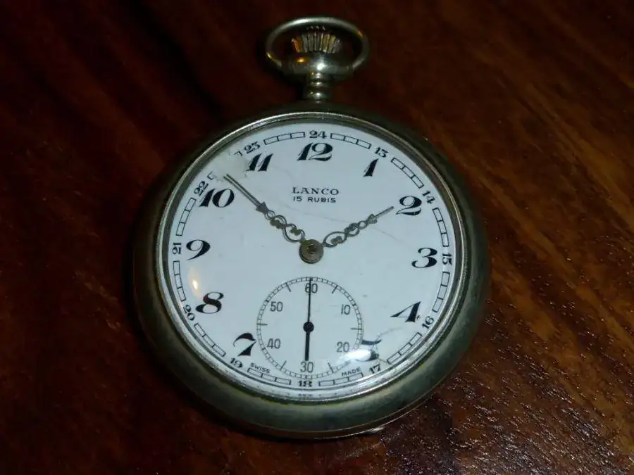

Hola a todos los foreros.
Aquí os pongo unas fotos del reloj "Lanco 15 Rubis" de mi abuelo.
¿Alguien me puede dar algún tipo de información acerca del reloj?
He buscado en internet acerca del grabado "1901" que aparece en la maquinaria, pero no encuentro nada.
Espero vuestra ayuda e información.
Muchas gracias.

Buenas noches compañero
Feliciades por el reloj. Poco puedo aportarte al no ser entendido en lo que preguntas, pero he usado varios Lanco. Por lo menos dos de ellos tenían este calibre que si no recuerdo mal era un calibre de la propia casa, eso sí, no sé si basado en alguno de otra.
Es de los más grandes o el más grande que montaba la casa. Voy a ver si por algún lado tengo la referencia que llevaban.
Hola tresenraya:
Ese es el calibre más parecido que he visto a mi reloj.
No sé si será el mismo que el mio, ya que los engranajes del movimiento de la corona (para darle cuerda) están situados de manera distinta.
Por cierto, en la página que me indicas pone en las características "ca 1925", ¿esto se refiere al calibre o al año de fabricación?
Te lo digo, por que en mi reloj, en la maquinaria aparece "1901" (lo cual me imagino que será el tipo de calibre, pero no estoy seguro).
Muchas gracias.
Gracias por las molestias gong, espero tu respuesta.
Hola, ca significa circa, es decir 'alrededor de', 'cerca de' ca 1925: alrededor del año 1925. No dudes que 1901 NO es el año de fabricación del reloj. Probablemente, esa numeración se refiere al tipo de movimiento.
Si ves las ruedas en posición inversa a las tuyas es porque las imágenes corresponden a un reloj saboneta (tapas delante, cubriendo la esfera, y detrás, cubriendo el movimiento). En estos relojes, es frecuente que las ruedas estén en sentido inverso. No me preguntes por qué: no tengo ni idea de mecánica relojera, pero seguro que algún compañero nos lo podrá explicar.

Con respecto a la raqueta, supuestamente es en la posición que "menos" adelanta. Cuando lo recogí me dijeron que adelantaba 7 minutos al día y que era lo máximo que lo podían ajustar.
La verdad es que creo que me han "estafado" un poco con la reparación. Lo digo, porque me han cobrado 130€ (que creo que es muuucho) por:
Limpieza, cambio de corona, cambiar el eje volante y el muelle de espiral, poner un poco de masilla en la esfera entre las 10 y las 11 y decirme que no han podido hacer que funcione el segundero ya que está rota la parte del engranaje donde se sujeta la aguja del segundero.
Entiendo que el trabajo de estos trabajos tan técnicos se debe pagar, pero me dejaron un mal sabor de boca al no dármelo completamente reparado.
Yo he probado a mover la raqueta y lo más que he conseguido, es que adelante unos 3 minutos al día.
De verdad, gracias por el interés que habeis mostrado.

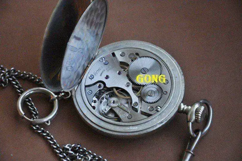

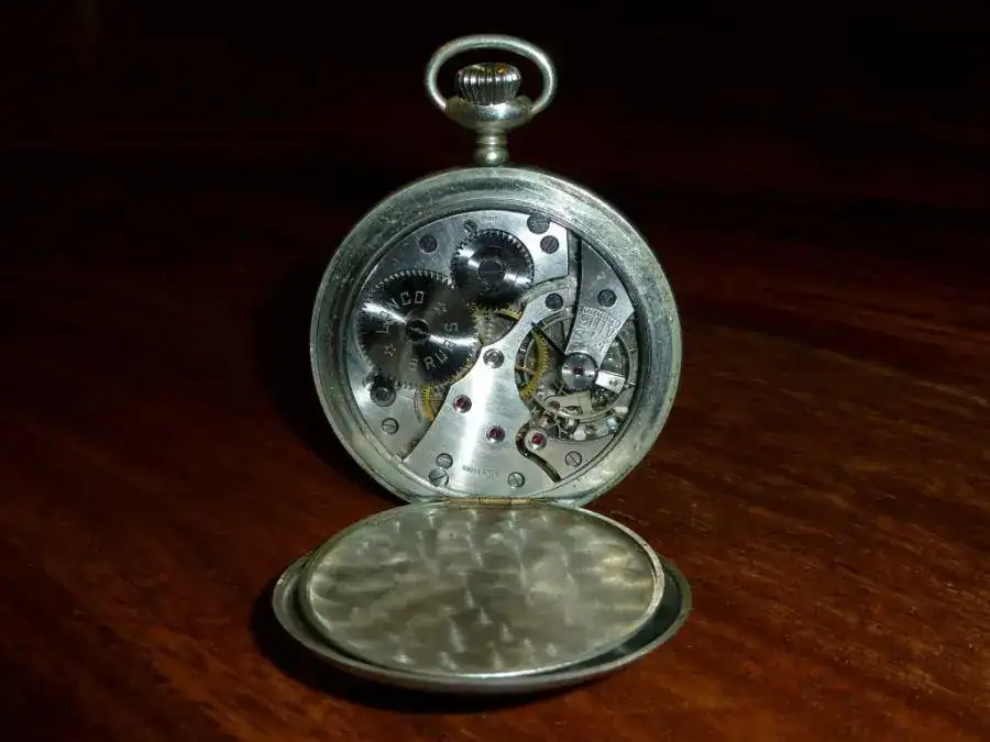

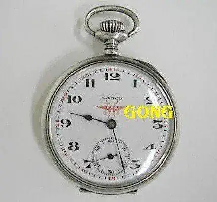

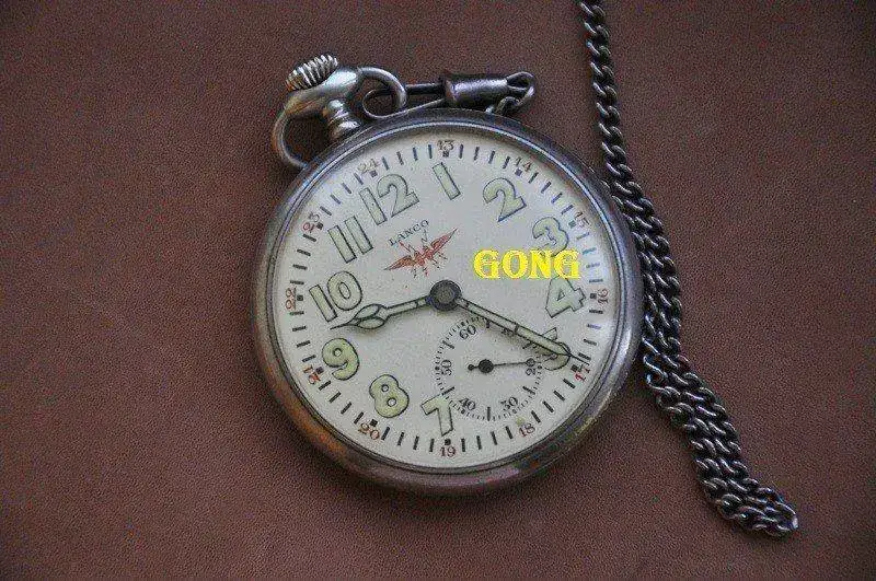

No los tengo conmigo, pero te adjunto unas fotos de cuando los compré. Uno era de plata y el otro era igual, pero de níquel o alpaca, ahora no estoy al 100% seguro y los números luminosos.

Hola de nuevo, no me había dado cuenta de que en la reparación le habían cambiado el eje y espiral :ops:, en tal caso la factura sube bastante. No sé si hasta los 130€, pero sería cara. En parte estoy deacuerdo con lo que a dicho gong:worshippy:.
Ej. A mí como último recurso me cambiaron una espiral por otra que no era de ese movimiento y con el mínimo movimiento de la raqueta el reloj se volvía un poco loco (lo más fino que funciona es atrasando más o menos un minuto al día), todo esto después de dos meses en el taller.
Puede ser el mismo caso.

Por cierto GONG, muy bonitos los dos modelos, y ese logotipo debajo de la marca LANCO es la primera vez que lo veo y el calibre es igualito que el de mi reloj.

Hola foreros.
Ya me han entregado el reloj, pero no han podido hacer nada.
Me han comentado que posiblemente se adelante debido a que a la rueda-engranaje correspondiente a los minutos la faltan un par de dientes.
La verdad es que no me atrevo a decirles que se pongan manos a la obra y que lo solucionen cueste lo que cueste, porque visto lo visto... me puede salir por un ojo de la cara.
De todas maneras, el cometido por el que llevé el reloj a reparar está solucionado. Por lo menos "vive".
¿Que se adelante debido a que la rueda minutera le falten un par de dientes...? Eso no es un diagnóstico. ¡Cambia de relojero!
