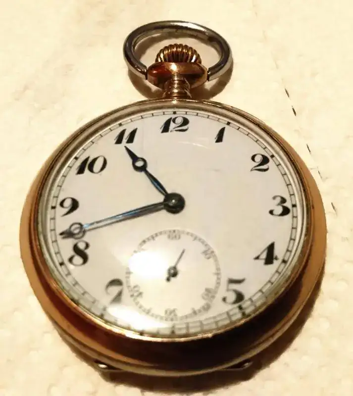

Estimados, hace poco comencé con esto de los relojes, soy un novato. De a poco me estoy haciendo con las herramientas necesarias y he estado practicando con algunos relojes de pulsera.
Pero recientemente me llego este Reloj de Bolsillo Junghans, el cual me gané subastando en Ebay.
Pretendo limpiarlo y aceitarlo, pulir la caja y "restaurar" la esfera. Sin embargo tengo dudas y agradecería vuestra ayuda.
Acá las fotos:
Corona de remontuar a las doce, agujas azuladas, segundos a las 6.

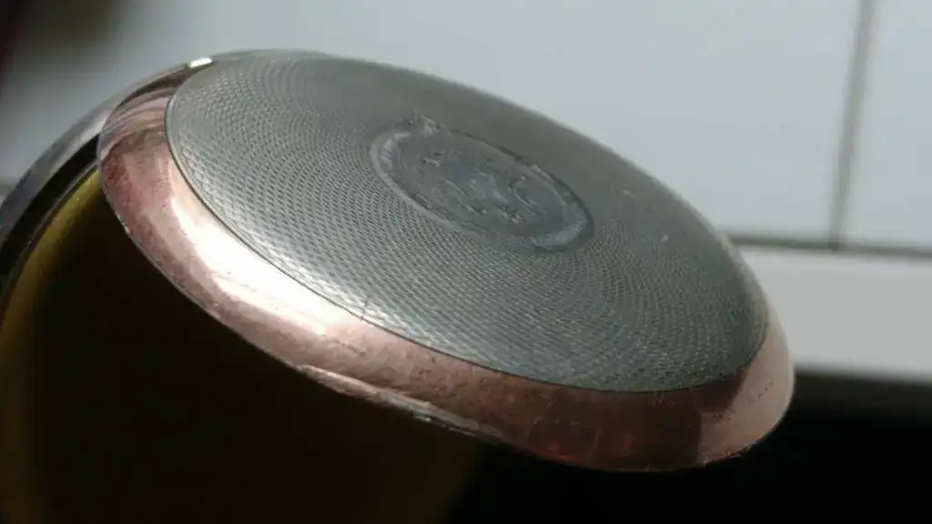

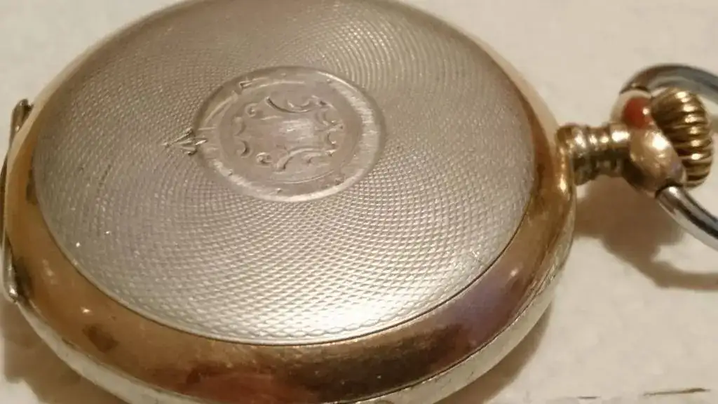

Guilloche
(mi intención es pulir la caja, sin embargo no estoy seguro sobre que metales son, agradecería vuestra ayuda)

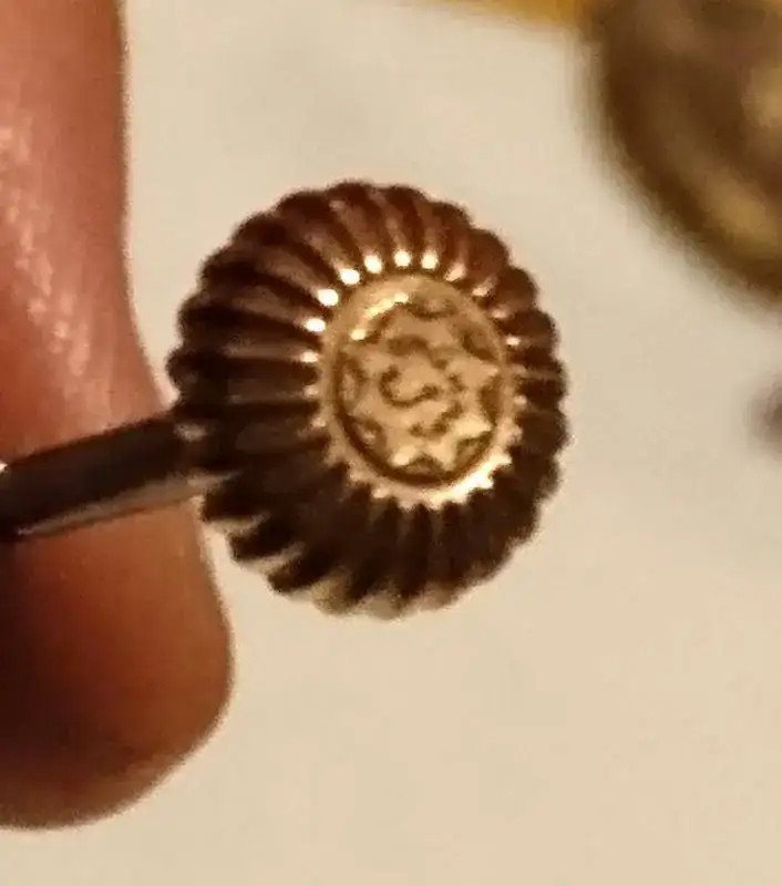

Detalle Corona

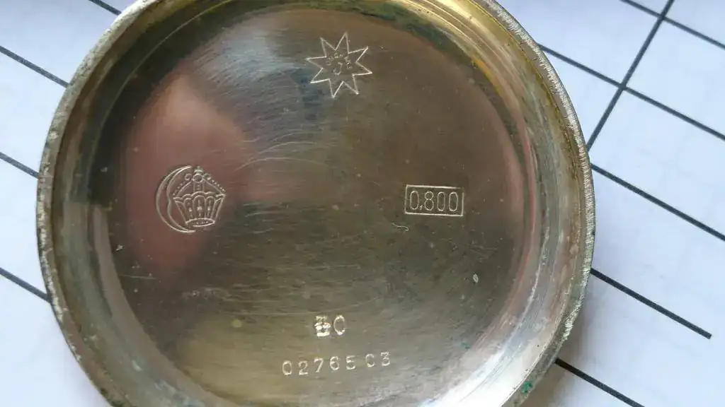

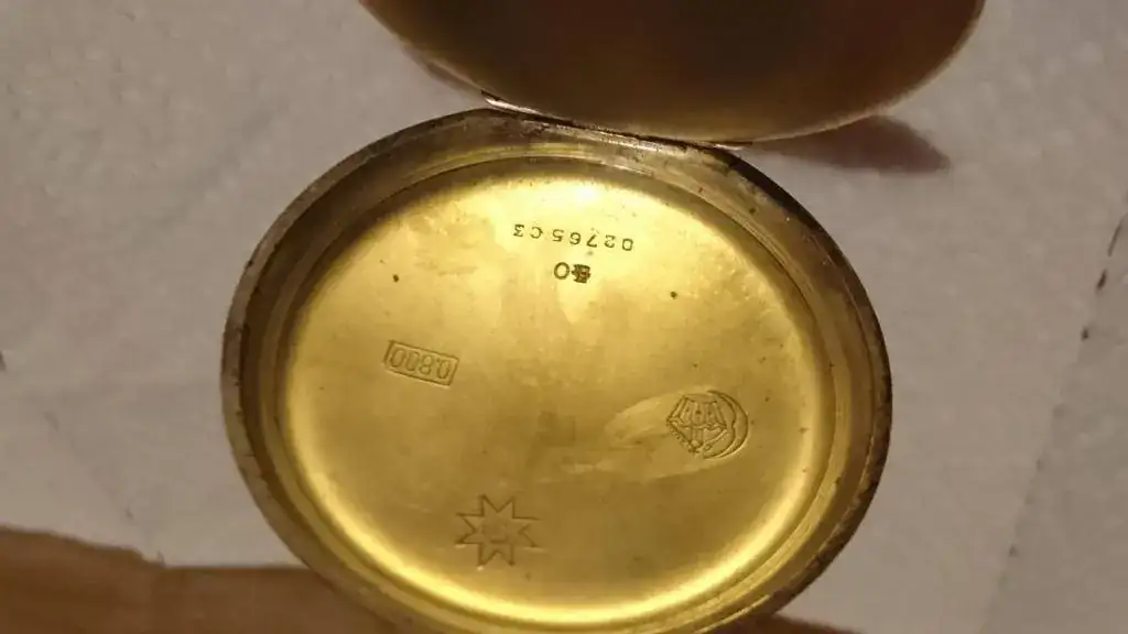

Sellos
Gracias a la ayuda de cesccat y golipo:
-Estrella de ocho puntas con el la "J" y el nombre Jungahns= trademark desde al 1890 al 1900
-"la luna con la corona, la marca imperial alemana, que aparece hasta 1918 (final de la 2ª guerra Mundial),con la abdicación del Kaiser Wilhelm II, y la transición como república federal."
- 0,800: punzón que garantiza que el fabricante cumple con una pureza de plata del 80%

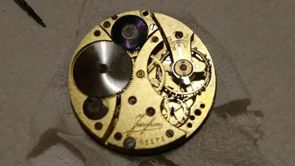

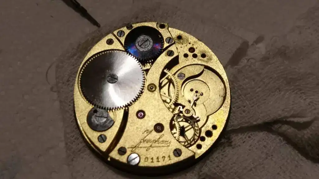

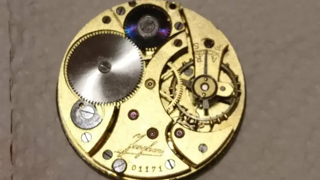

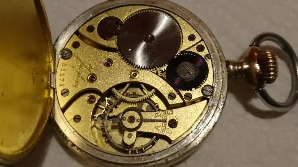

En el Calibre se aprecia el nombre "Junghans" y un numero de serie que desconozco
El calibre corresponde a un Junghans J33 >
http://www.ranfft.de/cgi-bin/bidfun-db.cgi?00&ranfft&&2uswk&Junghans_J33

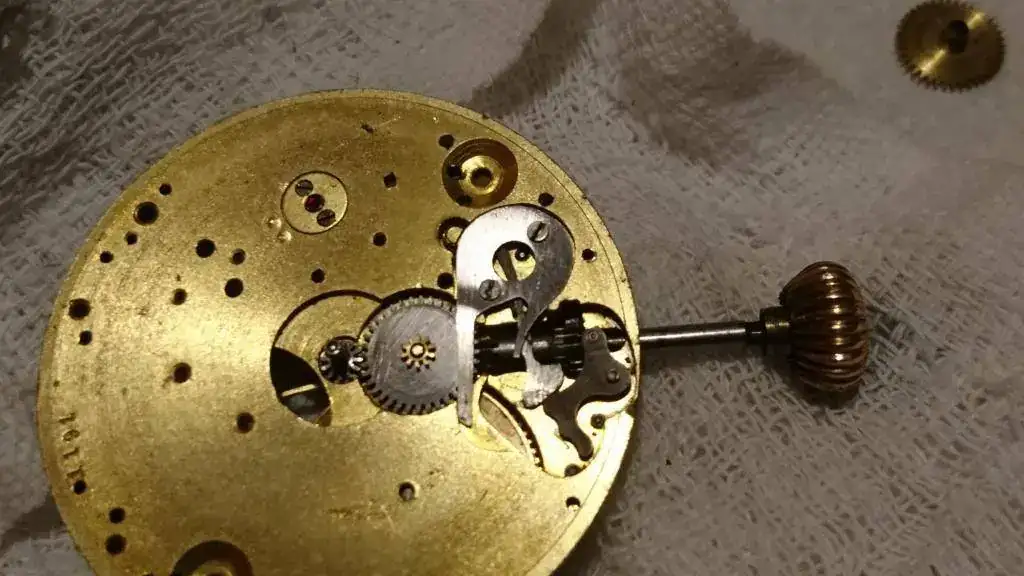

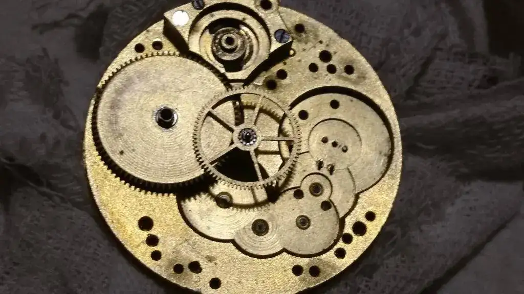

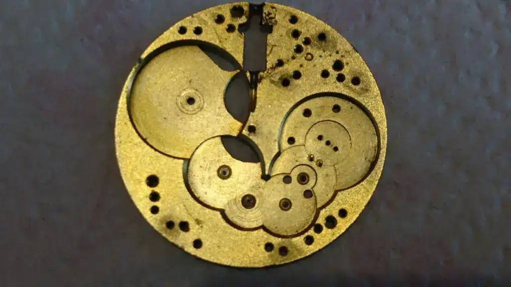

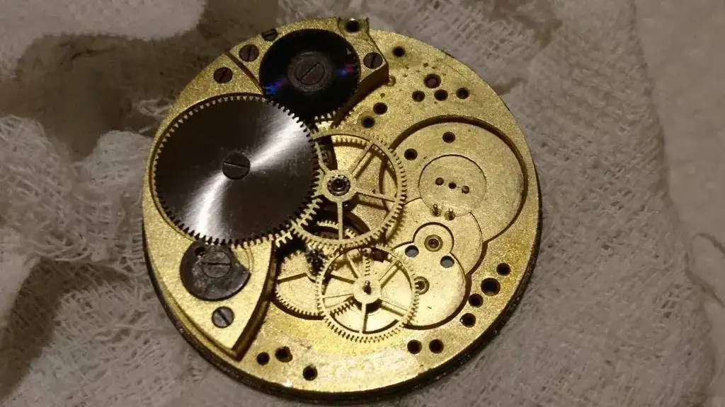

Ya fuera de la caja

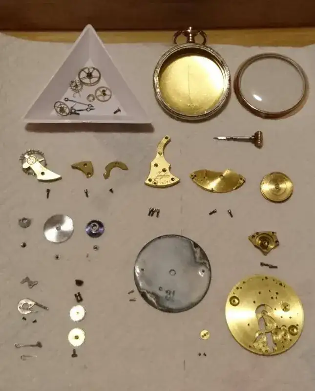

Ya desmontado....
total de piezas
Paso a paso (app)...

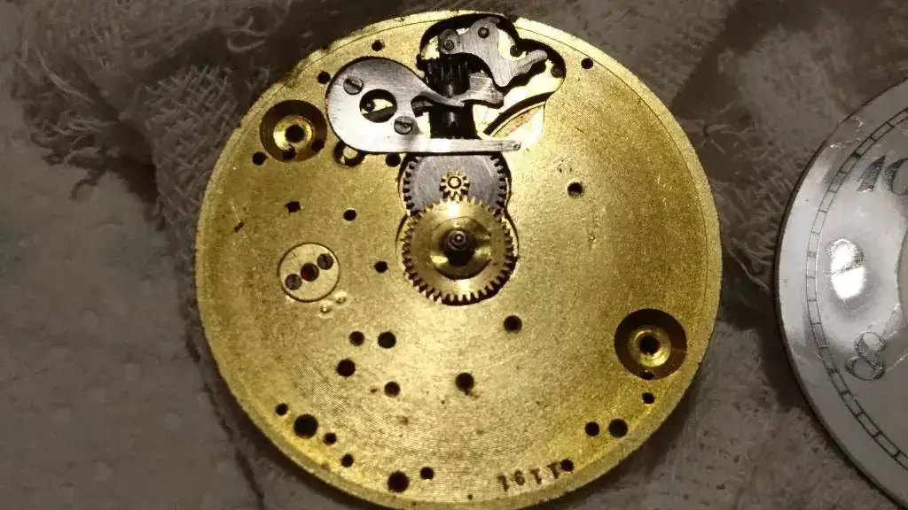

6sinpuente rueda escape.webp7sinpuentevolante.webp9sinpuentecuartatercerarueda.webp39sinpuentemuelletran.webp30mecanismoremontuarcontija.webp31sintiretesinplatinasinruedahoras.webp33detallepinones.webpDSC_0772.webpDSC_0770.webp

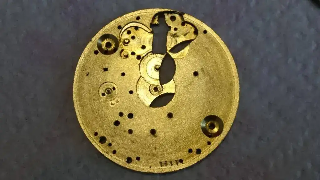

Resumen de problemas e ideas para su solución:

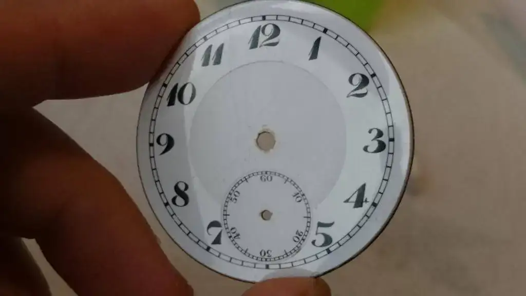

1. Arreglo poco prolijo de la esfera (43mm) y esfera con "pelos"
Solución:
Acá un enlace de "inforeloj" donde se repara una esfera de cerámica de forma artesanal, mi mayor miedo es borrar los números >
Me las ingeniaré para hacerlo de forma segura.

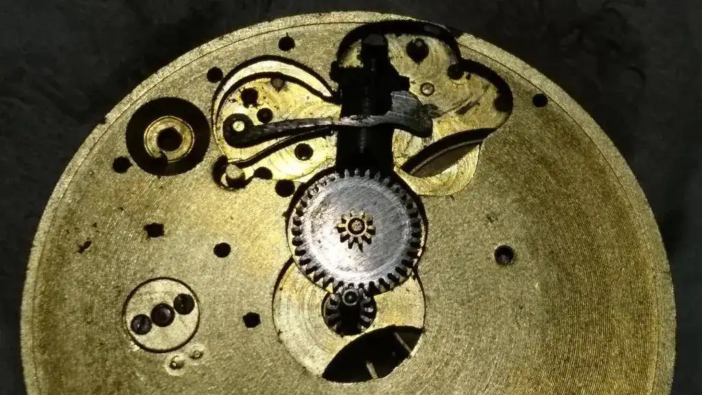

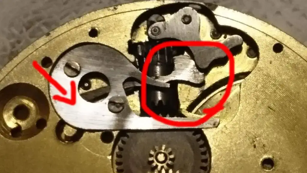

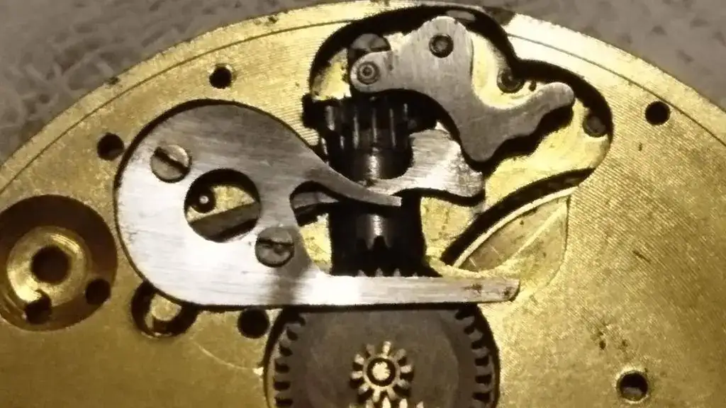

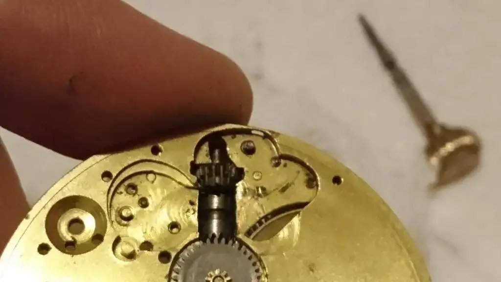

2. Trinquete de tirete roto. Ni idea de dónde sacar la pieza, se ve fácil de fabricar pero en Alemania tendré que buscar dónde. Se agradecen ideas!!
Solución:
mandarla a hacer o buscar repuesto en alemania

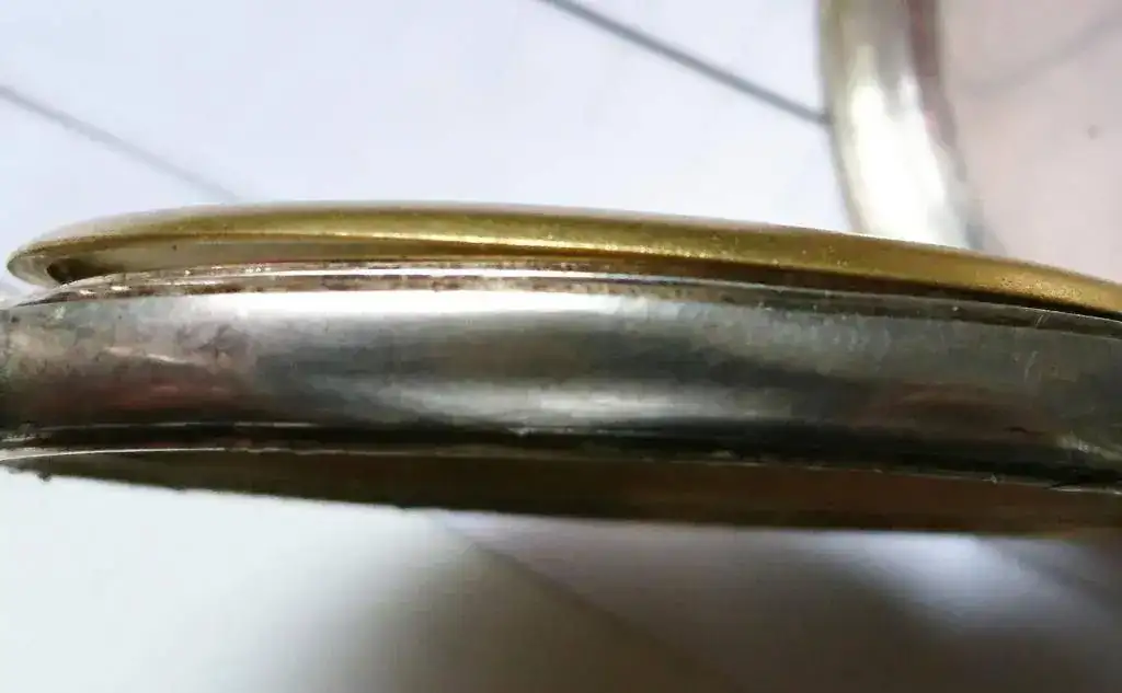

3. La caja esta abollada,me gustaría intentar desabollarla. De todas maneras no es tan notorio ya que el canto(borde) no hancho. (por lo visto es necesario aprender también orfebrería)
Solución: contactar orfebre o ir a un taller de orfebrería a aprender. Acá en Alemania los artesanos ofrecen clases como panorama de fin de semana.
4. Otra pieza rota, aunque a pesar de ello logra seguir cumpliendo su función:
Rueda de corona (faltan dos dientes, el otro no lo marqué, no se aprecia en la foto)

5. Pulir
Solución:
por lo que he leído en el foro, primero con una lija fina y un poco de agua se sacan los rayones. Luego con pasta de pulir metales y una herramienta tipo Dremmel (he visto acá también cómo se hace el accesorio para ello) se termina.

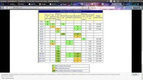

7. Aceitar
Por ahora sólo tengo un Moebius 8000/4 y un aceitador, he leído que algunos usan 5 tipos de aceite o más. Mi presupuesto es bastante reducido, por lo que pretendo comprar dos aceites más. Para así tener uno fino, uno normal y uno grueso.
La tabla de recomendación de Moebius
Captura de pantalla de 2017-05-16 16:55:09.webp
Siguiendo el post del Maestro Izquierdo : "el muelle y lo aceitamos...Utilizamos aceite grueso, para los movimientos de bolsillo y pulsera el aceite Moebius D 5 es el correcto"

Buen día Arturo; le voy adelantando y sugiriendo algunas cosas. La caja por ahora no la pula - dejelá así. Sí piensa hacer una restauración y no un arreglo común - no modifique por ahora nada. El metal desde aquí es difícil de apreciar. Trate de tomar fotos mas claras de todo e inclusive de las inscripciones y escriba todo lo que están grabadas en la tapa de los 2 lados.

Buena reparacion compañero .lo mas dificil k yo.aprecio es la reparacion de la esfera ya k al mirar la hora es justo donde se irá tu vista.suerte

Creo que lo qué quiere decir roto, es el muelle del tirete. Un saludo
este podría ser el registro de tu Junghans
J JUNGHANS (im Stern)Schramberg, Deutschland; um 1917/18
[TD="width: 220"]
[/TD]
[TD="width: 190"] Gebr. Junghans AG [/TD]
Hola,
en la ficha de ranfft podés ver la pieza entera y comparar
Seguramente ya sabías, pero una de las marcas en la tapa
es la luna con la corona, la marca imperial alemana,

Buen dia Arturo; si vive en Alemania no tendrá problemas en conseguír la sfornituras de su máquina porque han fabricado cientos de miles relojes con este calibre!!!

Busca también fornituras del Alpina 215 y 245, te valdrán igual. Saludos y suerte con el proyecto.
