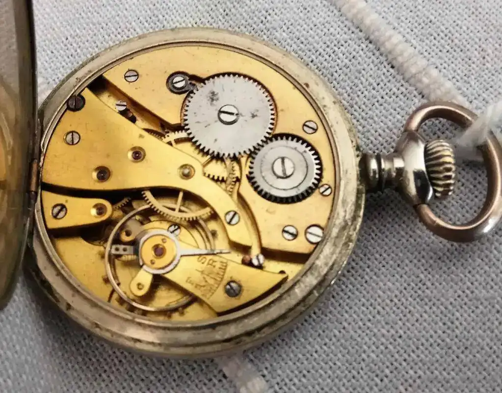

Hola compañeros.
Quiero mostrarles un reloj de bolsillo de la marca Hispania el reloj es de plata hoy al darle cuerda se me a partido la cuerda mala suerte habrá que visitar a mi relojero y amigo para que le ponga una cuerda nueva .
Quería compartir unas fotos con vosotros y saber si algún compañero sabe que calibre monta pues no le e visto numeración ni letras solo en la pletina que pone10 jewels y swiss made.
Un cordial saludo espero vuestras opiniones.
tengo un HISPANIA de origen familiar y creo que es el mismo calibre. Yo no lo tengo identificado, razón por la que si consigues conocer su origen manufacturero, ya me dirás.

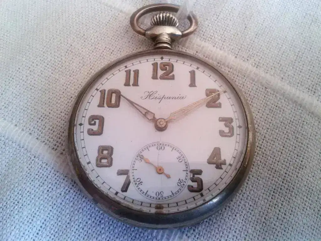

su carita
Hola compañero cesceccat.
Muy bonito también tu reloj y estoy de acuerdo contigo me parece la misma maquinaria compañero.
Esperamos que los expertos nos puedan ayudar a saber de qué calibre se trata.
Un cordial saludo.
Custom, mira por donde creo que ya tenemos el calibre. Llevaba mucho tiempo sin conseguirlo y ahora ha sonado la flauta. A ver que opinas tú y los maestros.

Pues si compañero cesceccat.
Creo que es el mismo mira por donde que suerte.
Muchas gracias compañero.:clap:
Publicité de 1893
La empresa se fundó en 1870 con el nombre de marca principal Colombia [SUP][SUP]5[/SUP][/SUP] . Produjo una gran cantidad de relojes, incluidos cronógrafos y contadores. A principios del siglo XX, se mudó a Ginebra, Quai des Eaux-Vives y luego a la Rue du Rhône.​
Hispania.Uhren, Uhrenteile; Genf (Eaux-Vives), Schweiz; registriert am 13.2.1902
