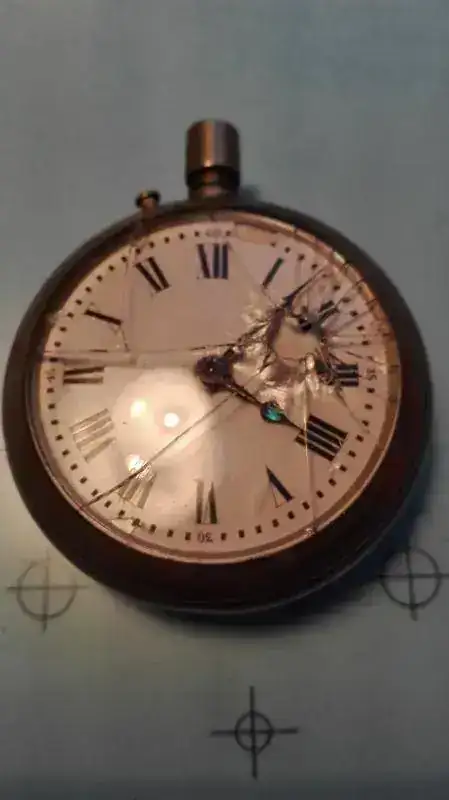

El otro día en el rastro me encontré este reloj, que como tenia bien el eje del volante pensé que podía servir para practicar.
Sin duda ha tenido mejores días.
Buscando información encontré este hilo en el que tresenraya aporta una información muy interesante.
https://relojes-especiales.com/threads/ferdinand-bachschmid-1878-1890.408831/
Y aplicando su criterio a este reloj tendríamos:
Marca Bachschmid
Nº Registro 5950 4
Año estimado 1884 (siguiendo los cálculos de tresenraya)
En este caso el áncora es de clavijas.

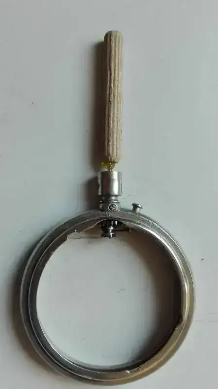

Una vez que consigo montar el movimiento, lo que no ha sido nada fácil ha comenzado a andar.
Este movimiento tiene una particularidad. Dispone de una pletina específica para el órgano regulador y el escape (Volante, Áncora y Rueda de escape) que debe de montarse por separado y unirse posteriormente al resto del movimiento. Hasta que no lo descubrí pensé que iba a ser incapaz de montarlo.
[video]https://1drv.ms/v/s!AqYmJXb9w8lvjja1rtunPrLppE45?e=dGVELs[/video]

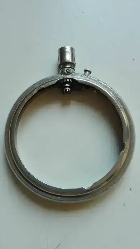

Otra peculiaridad deeste reloj es que El Remonte y Puesta en hora va fijado a la propia caja.
Me parece que va a ser difícil meter el resto del movimiento en la caja con la ubicación de esas piezas.
Lo intentaré con el invento de 6aly ya os contare.
