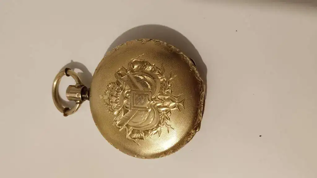

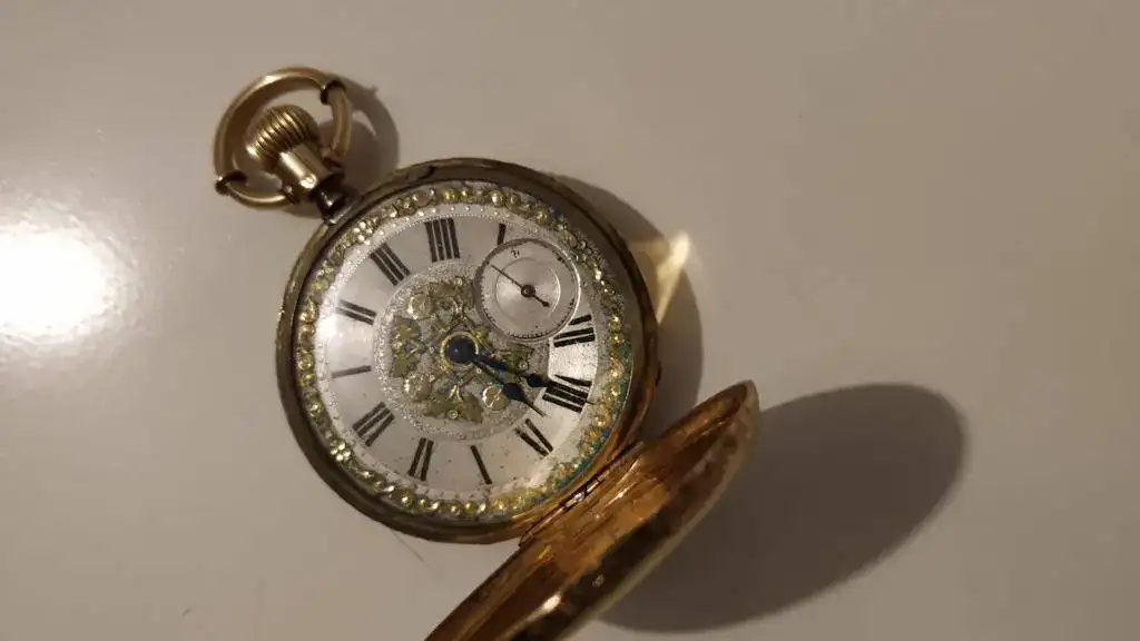

Estimados amigos.
El bisabuelo de mi tío, allá por finales del siglo XIX, compró dos relojes de bolsillo de oro. Los dos iguales.
Os presento el primero. No funcionaba, pero le he hecho un par de ajustes y ya va. Aunque se va a mantener parado hasta que se le haga un servicio de limpieza y engrase completo.
El reloj es una obra de arte. La tija es de posición única; pulsando un botón cambia la hora, y sin pulsar da cuerda.
Me gustaría, si alguien pudiera decirnos algo sobre la época y características del reloj. Entiendo que debe tener entre 120 y 150 años.
Gracias y aquí va el reportaje fotográfico.

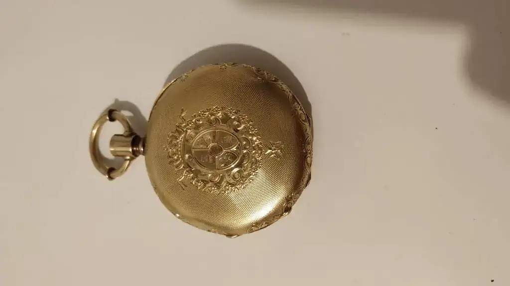

Bonito reloj!! Tiene el pendant roto? me imagino que será del XIX. Los blasones de la caja llevan la cruz de Malta. El primero es más evidente, quizás por ahí puedas empezar a tirar del hilo si lo identificas

No. Bueno, no sé qué es el pendat, pero el reloj funciona a la perfección. De ayer a hoy un retraso de un minuto.

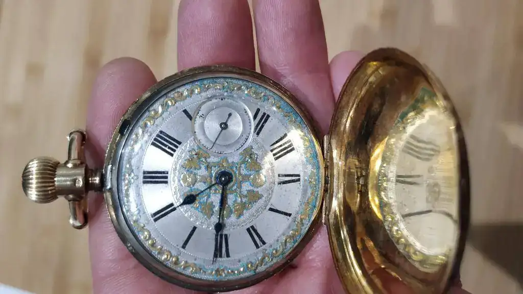

Buen día David; bello reloj. El cuadrante (esfera) en estos modelos son de plata y oro.
Se encuentra en muy buen estado y parece todo original. Se ve que lo han cuidado mucho - lástima que atrase varios días por año,jajaja

El reloj es de la familia, y nunca ha sido restaurado. Teniendo en cuenta que ha visto tres siglos, le perdonanos que retrase 6 horas en un año.
Viendo la esfera al natural, tiene toda las pinta de que la ornamentación que lleva ha sido trabajada a mano.

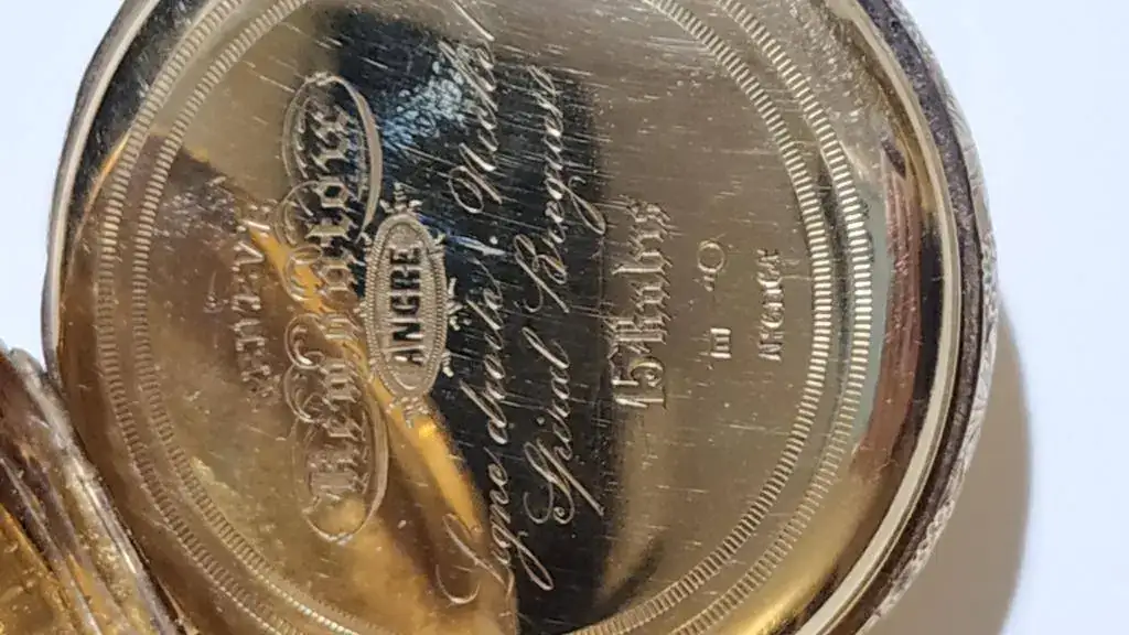

La marca es Ancre Remontoir, aunque aún no sé qué calibre lleva...

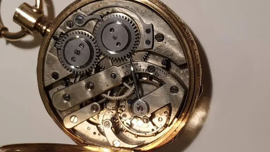

Es lo que viene a ser la corona, ya que en dos fotos aparece y en otras dos no...Un minuto de retraso al día es más que aceptable. Ancre Remontoir no es la marca, es el tipo de escape (de ancora). Unas fotos de los sellos del oro de la caja, podrían dar el fabricante de la misma y aunar mas pistas. Si es de tu familia y no ha sido de nadie más aún es más fácil encontrar su origen. No se porque pero tengo la sensación de ver un reloj con maquinaria marquista(genérica) francés fabricado para el mercado ruso a finales del XIX principios del XX

Entonces aclaro lo pendat. Estaba suelto, pero lo ajusté, y quedó bien, de forma que ya permite dar cuerda y ponerlo en hora,
Precioso reloj, felicidades, a mi tambien me parece un reloj montado con un calibre genérico, yo diría que es de origen suizo, me parece haber visto alguno así, con esos puentes y ese regulador en el volante...
Bonito reloj, pero Ancre Remontoir no es la marca. Hace referencia al escape de áncora y al sistema de carga por la corona, novedosos en su momento.

La caja muy bonita y en buen estado.
Calibre genérico.

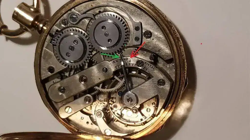

¿Dices que atrasa un minuto al día?
Si te atreves y con mucho cuidado mueves la aguja que te señalo en verde hasta la posición de la flechita que te señalo en rojo, lo dejas + o - clavao.
