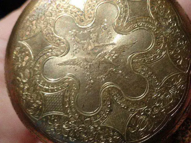

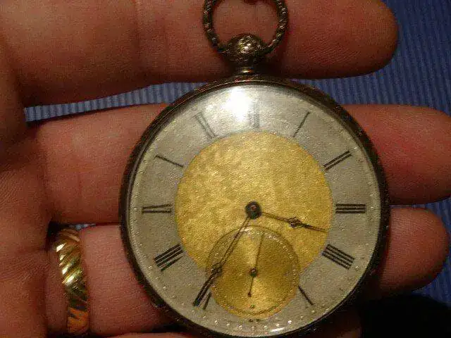

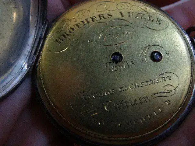

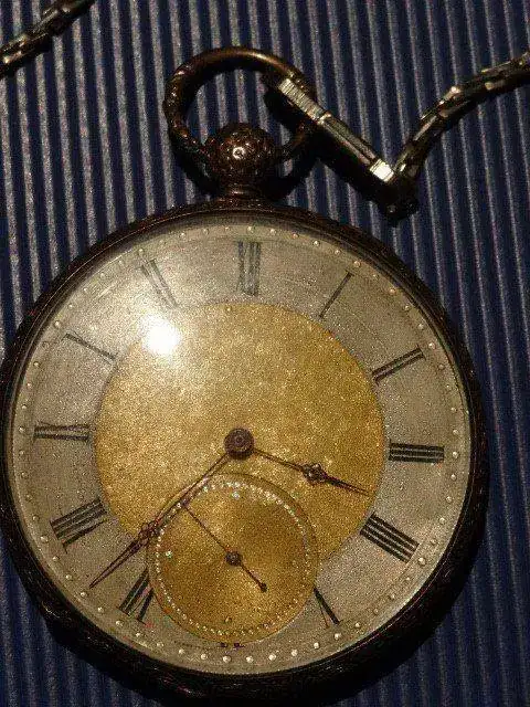

a ver que os parece esta pieza, creo que es buena pieza lo que no se si es de oro en su totalidad o siemplemente no lo es lo dejo para los que realmente sepan de esta joya, y perdon por el error en el titulo VUILLE, es el nombre,

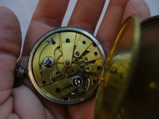

Feliciades otra vez. Se ve muy buen reloj y bien cuidado. No me suenan esos hermanos, aunque sí me suena la máquina que lleva el reloj de verla varias veces en otros relojes y también de haber usado alguna muy similar en áncora y en cilindro, pero no similar en escape "inglés" como parece esta. La foto en el portátil me sale muy pequeña y no aprecio bien, pero parece escape inglés (es como el de áncora, pero con diferencias en las formas...) que he usado en máquinas diferentes a esta.

Tu reloj parece ser uno de los relojes que fabricaban en Suiza para el mercado inglés. No tiene volante bimetálico compensado (no alcanzo a ver si el escape es de áncora, de clavijas o de cilindro), los pies de puentes son de diseño antiguo y la máquina es de buena calidad.

LADORMILONA, si puedes, por favor pon una foto de la maquinaria más nítida para despejar mis dudas y las de Jaime. A mi parecer, como he comentado, es de áncora, pero no suiza, sino inglesa. Básicamente en este modelo en concreto sería lo mismo, salvo que la rueda de escape tendría los dientes puntiagudos a diferencia del suizo. El áncora también sería distinta a la típica suiza, aunque hay muchas muy similares, sin ir más lejos la del Longines que usé hace unos días.
En fin, son imágenes que recuerdo de los que he usado de y ver algunos más, por ello si te es posible pon la foto y valdrá más que todo lo dicho.

El de LADORMILONA es muy parecido, pero no igual. A ver si nos pone esa foto que le he pedido para salir de dudas, pues el de mikrolisk.de se ve claro que es de cilindro al ver la máquina (y por otro lado lo pone también la tapa de su guardapolvos), pero el de LADORMILONA me parece que es de áncora y dentro de los de áncora me sigue teniendo un aire a ser de "escape inglés" (o así, no sé si se llama así, por eso ya describí como era con esos dientes en punta).

Hola compañero, -ya os comenté que en uno de sus sellos el reloj anuncia una identificación exclusiva del año 1824-1834, -esto lo aprendí de un foro Francés de reloles antiguos, -en dicho sello hace referencia a que fue creada en Paris, -los demás sellos están un poco gastados aunque tiene una numeración muy baja que ya comentaré en breve.
