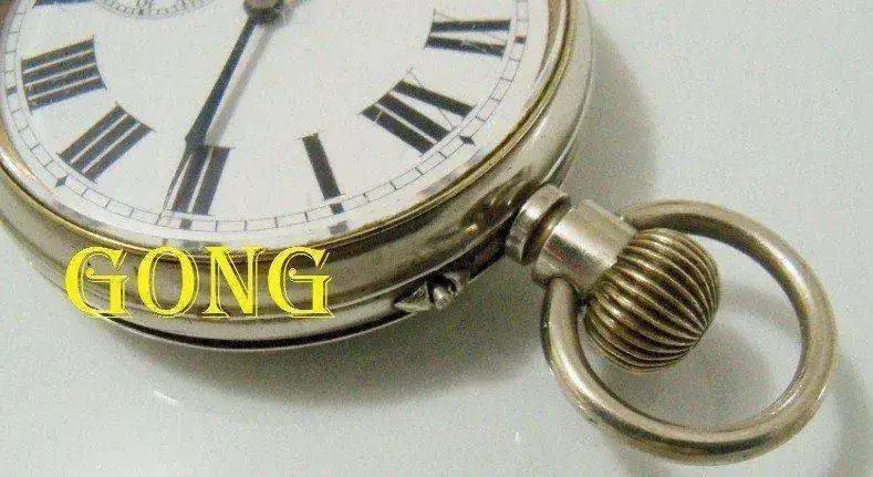

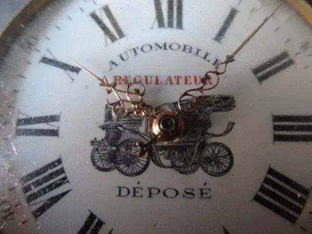

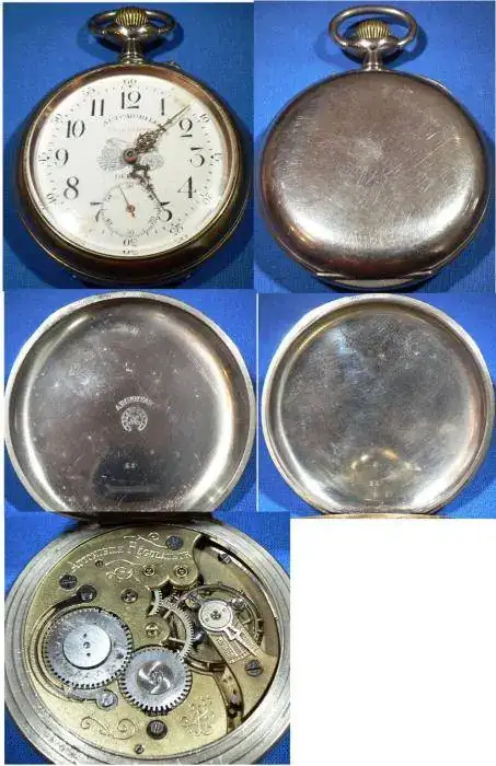

Aqui os dejo otro de los relojes que tengo, muy bonito a mi parecer pero ya se que esto en el mundo de la relojeria, hay muchos otros factores que implican que un reloj sea bueno y bonito a ver que os parece pues, su diámetro es justo de 60mm y el grosor es de 19mm, creo que es un buen reloj pero a ver que me decis de el

No había visto nunca esa firma en un reloj, pero tiene buen aspecto.
Gracias por mostrarlo.
buenas tardes, muchas gracas por su comentario
Hola.
Por lo que puedan servirte estos datos, te los comento. Mikrolisk trae una marca Automobile Regulator (sic) registrado en Besanzón, Imperio de Francia, por la firma Japy Frères el 28 de enero de 1899. Por esos años Peugeot hizo automóviles parecidos al que adorna la esfera. Tu Automobile Regulateur podría ser un Japy Frères.
Si es un Japy Frères, sería anterior al 28 de enero de 1899, cuando se registró la marca, porque tanto en la esfera como en el movimiento el reloj dice DEPOSÉ, no Brevet ni Patent. Tal vez sea del año anterior, 1898.
Tu reloj es de cuerda por la corona con ayuda de pulsador de uña. Un movimiento con cuerda y puesta en hora mediante llaves, sellado por Japy Frères, muestra la platina con un diseño de curvas semejante al de la platina de tu Automobile Regulateur (ambas platinas parecen nubes de cómics). Compara los bordes de las platinas, no los calibres. Este es el enlace:

Bueas tardes, me ha siudo mucho mas que una ayuda, es un placer aprender estas cosas, muchas pero que muchas gracias

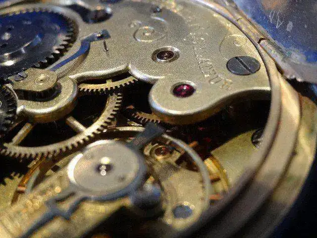

Habría una forma de confirmarlo. El sello de Japy Frères está acuñado en la platina de abajo (la que está detrás de la esfera). Una inspección detenida del movimiento podría permitir descubrir el sello. Pero eso debe hacerlo un buen relojero de tu confianza.
Realmente jaime creo que estas en lo cierto, la maquinaria por lo menos su forma parece que sea de la misma firma del reloj que me has mandado , muchas gracias
bueno pues me pondre en ello ya que el otro reloj que he colgado le falta la secundera y lo tendre que llevar a que me lo miren tambien, mil gracias por tu ayuda Jaime

aqui te dejo algunas fotos mas de este reloj
    63,8 KB · Visitas: 100
    45,4 KB · Visitas: 95

Hola Señor Jaime, no el reloj es de su tiempo (epoca) solamiente le falta la aguja segundera, mire el calibre en las fotos que Ladormilona hay presentado despues.

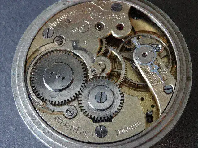

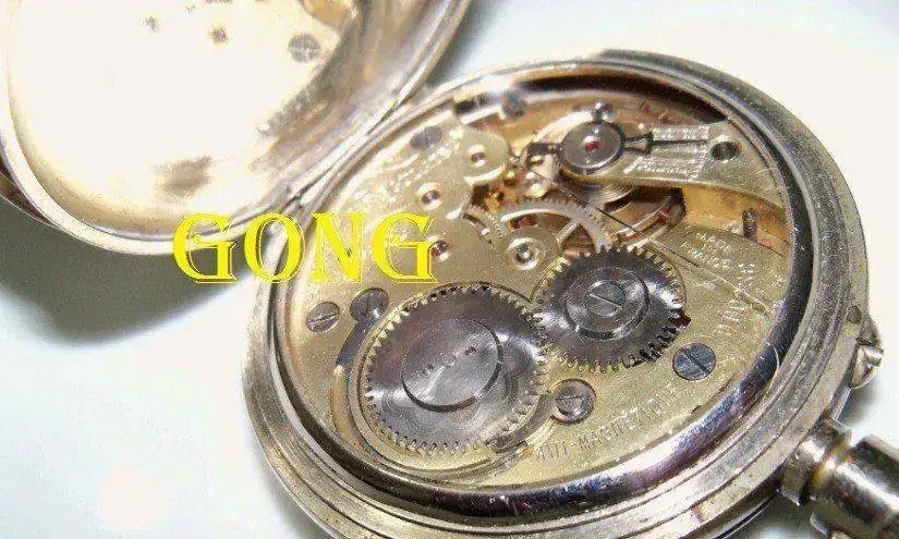

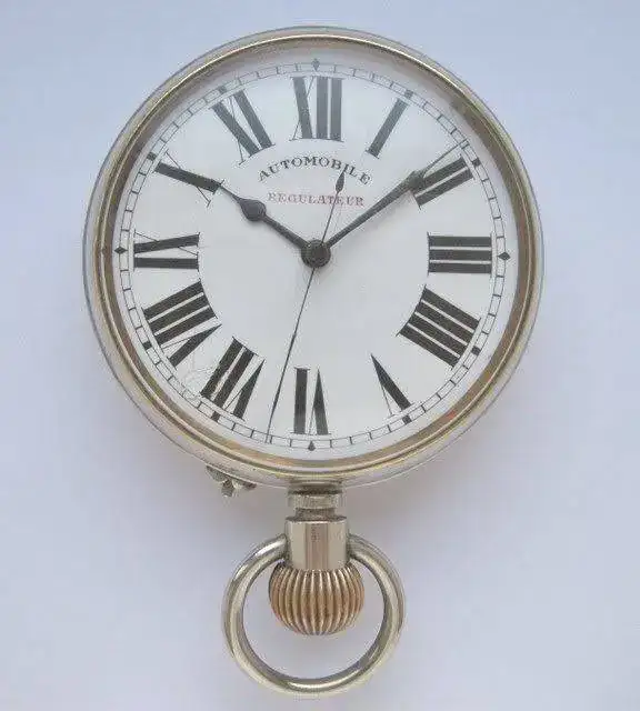

De estos relojes de "Automobile regulateur" he visto distintos modelos y en efecto este es como te dicen. Te adjunto fotos de un modelo correcto con corona a las 6 (tipo relojes de auto antiguos más típicos), aunque también he visto el mismo que este con corona a las 12 y por supuesto también hay la misma máquina que esta fabricada sin segundero central, el cual a este como te comentaron le falta además de las rueda correspondiente. Yo he usado un sólo modelo, el cuale es este último que te comento, pero ya no lo tengo, sin embargo tengo otro modelo prácticamente igual, pero que todavía llevé a revisar. Hoy es tarde, pero mañana te paso las fotos. Entre tanto mira las que te adjunto del modelo con segundero central.
    22,5 KB · Visitas: 115
    75,3 KB · Visitas: 82
    26,8 KB · Visitas: 82
caramba es percioso tabien el reloj que presentas en el post, este es el que me trae un poco de cabeza, por que esto de desmontar el reloj para ver la marca como que lo veo complicado ya que el reloj ahora funciona perfectamente y eso es lo que nos interesa desde nuestro lado comercial, y me da miedo de llevarlko a que me lo abran para ver si lleva el sello del fabricnate y despues me digan que no funciona, pero claro en ese mudo soy muy vamos a decir novato, pero espero que con toda la informacion que tengo sobre el que tanto os agradezco pueda hacer una buena ficha del reloj para colgarlos en la tienda, muchas gracias Gong

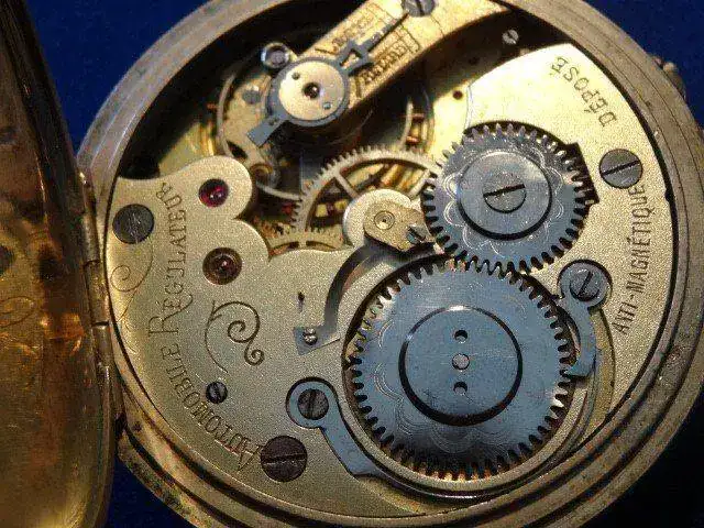

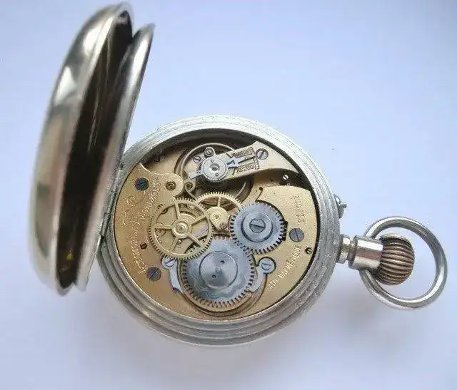

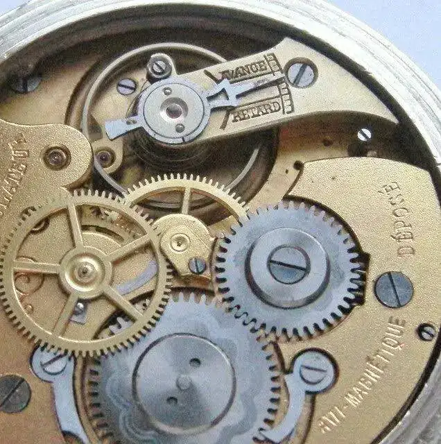

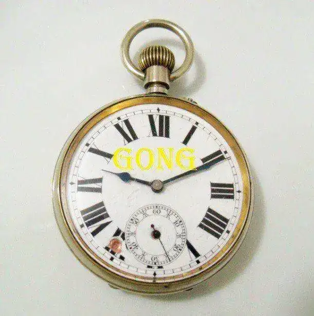

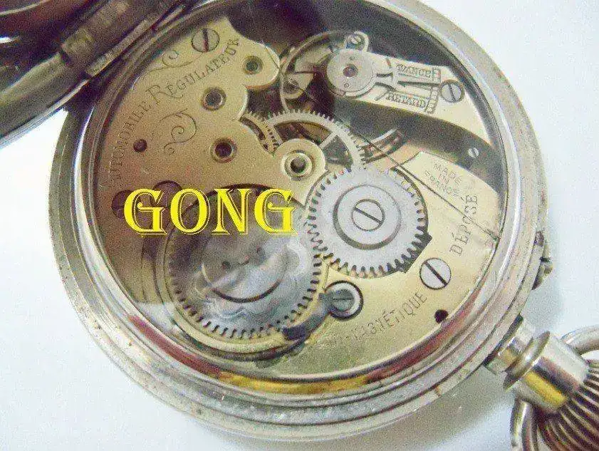

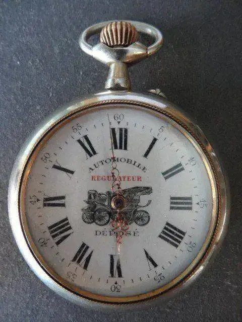

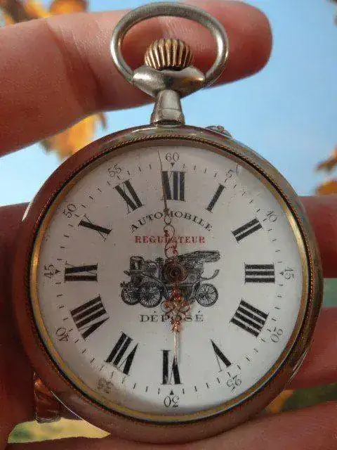

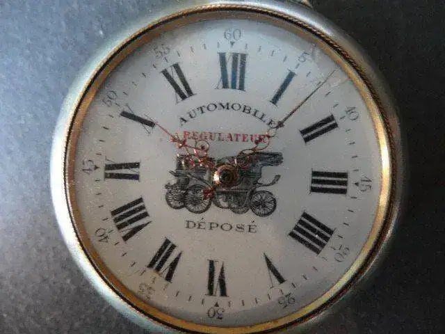

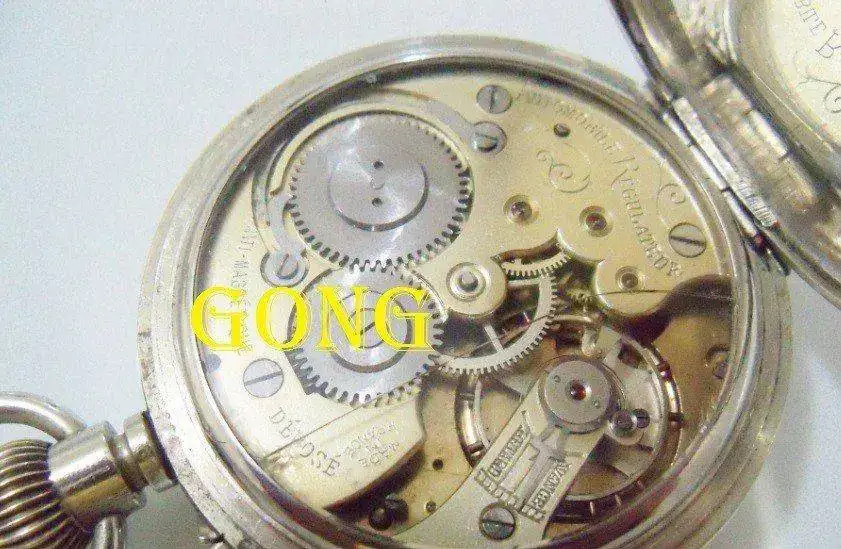

A continuación os adjunto dos modelos sin segundero. Como veréis en efecto se trata de relojes franceses y en el último, si agrandáis la foto, hayaréis el sello que confirma las sospechas del compañero Jaime y que ayer no puede ver por no leer el hilo entero. Los hemanos Japy marcaron muy distintos relojes de diversos tipos, de los cuales he usado varios. Por ejemplo, os sorprendería quizás saber que hasta sacaron relojes de sistema Roskopf los cuales usé, fueron los "Chemin de fer Japy".
