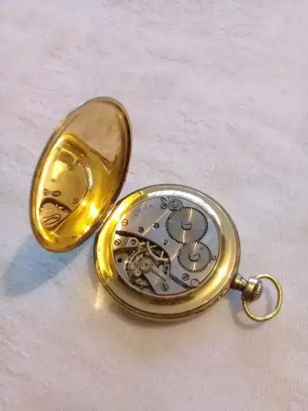

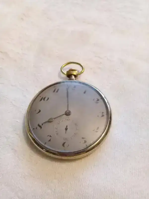

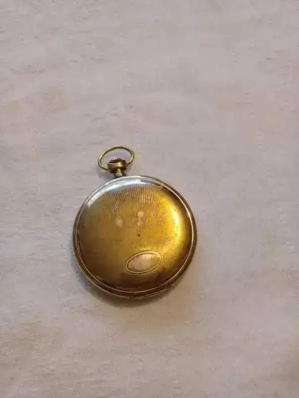

Un saludo a todos,no conozco mucho sobre relojes de bolsillo pero un tío me obsequio este reloj marca Cyma no tiene la leontina pero lo mande a limpiar y anda a la perfección alguien me puede decir si es un buen reloj o de que año es. 20181105_135239.webp 20181105_135251.webp 20181105_135322.webp
El reloj tiene mucho encanto. Además es un CYMA. La esfera está muy envejecida pero hay que aceptar que es un reloj con mucho uso y esto tiene su mérito.
parece que este podría ser su calibre. Veamos los expertos que nos dicen.

[TD="width: 40%"]Observaciones La calza Breguet de
calibre de cara abierta tiene muchos calibres en la misma base con 15.25 ... 16.5 '' 'y solo se conocen detalles parcialmente: 1, 510, 511, 515, 610, 611, 613, 1713, 1815, 2, 3, 530, 531, 630, 631, 633, 4, 540, 541, 640, 641, 7, 570, 571, 572, 573, 670, 671 Ejemplo, año: firma; dispositivo de choque ca. 1920: 2, Cyma - 6688880[/TD]
