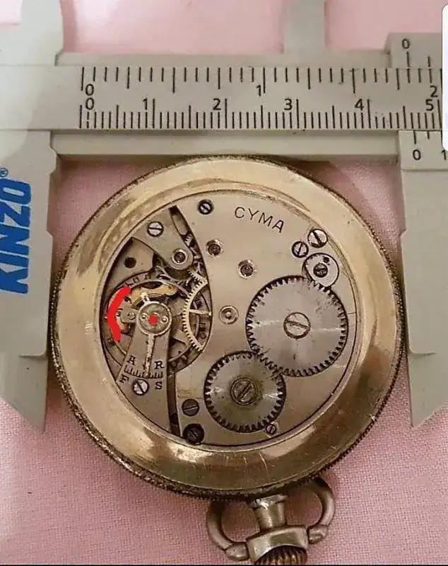

Tengo el siguiente reloj, que por desgracia se fue contra el suelo. Lo lleve al relojero y me dijo que tenia el eje central roto y que el no podia hacer nada porque no tenia repuestos para este reloj. Me dijo que siguiera buscando. Despues he preguntado en otros lados y me han dado presupuestos de 110 y 130€, ¿el precio esta bien o muy caro?.
Podeis ayudarme con encontrar mas datos sobre el Reloj? Calibre, modelo o algo similar? Estoy un poco perdido y desesperado.
Muchas gracias por anticipado.

Malditoooo, la medida que nos interesa es la de solo el calibre, es decir excluyendo la caja. Todos ello para intentar identificar el calibre. Aunque la seguridad de una buena identificación nos la da o el número que pueda existir en la platina junto al volante por la cara visible o por la cara tapada por la esfera. Otra garantía es el resorte del tirete que es un muelle solo visible por la cara que como dije tapa la esfera.
comprueba si el diámetro del calibre es aprox. [FONT=&quot]Dm= 35.8mm, Do= 36.8mm
si fuera así, tal vez es

si logramos identificar el calibre será más facil encontrar un eje.
https://www.balancestaffs.com/cyma.php

Hola cesccat!
Gracias por responder.
He cogido el calibre y he medido lo que es el aro interior (¿creo que es eso lo que he de medir, no?) y me da menos de 35.8 mm. Si no recuerdo mal (que ahora mismo estoy fuera de casa eran sobre 34.x mm.
Podria ser esto?
http://www.ranfft.de/cgi-bin/bidfun-db.cgi?11&archimedeshop&0&2uswk&Cyma_7
Estructuralmente se parece mucho.
sin desnudar el calibre no se puede hacer una buena medición, pero...., ya nos acercamos. También havia visto el Cyma 7 de tu enlace. Fíjate que el resorte del tiret es idéntico. Eso significa que milímetros aparte son de la misma familia.
identificado como 571
Que bueno joder. Gracias por tu empeño.
Ahora viendo esa foto me doy cuenta de que hay un tornillo no original.
Entiendo que los dos tornillos mas grandes sujetan la maquinaria a la caja, ¿no?.
Tambien tengo una pregunta de novato, ¿cual es el eje central?. Yo miro con la lupa y aparentemente no veo nada extraño o que me de la sensacion de roto. Tambien los relojeros a los que he ido me han dicho sisi esta roto, pero no me dicen que pieza es, ni me dicen mira aqui esta el roto. (Uno ayer hasta empezo a enrollarse para no decirme que era).
precisamente me preguntaba que querías decir con lo del eje central. El eje que se suele romper es el del volante.
volante y eje.
punto rojo eje.
Si, creo que se referiran a esa pieza. Me sonaba raro tambien el nombre no se porque.
La verdad que el volante se mueve solo y da la sensacion como de bailar. Tambien la espiral esa parece como muy suelta.
Creo que seguire mirando relojeros, porque imagino que cambiar el eje sera mas complejo que quitar el tornillo del puente y cambiar, ¿no?.
así es. Cuando esta roto baila. Mas complejo. Si llegamos a identificar calibre será mas fácil localizar el eje.
