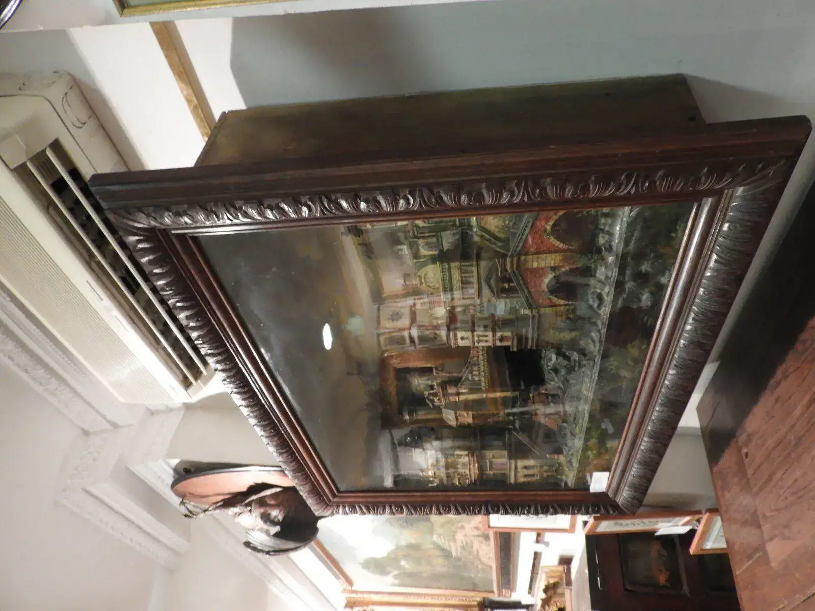

Hola compañeros,
Antes que nada, espero que os vaya a todos bien y estéis sanos y fuertes.
Hace años que no pasaba por este foro, desde que os presenté un humilde trabajo en un Vedette, que aún tengo en marcha y sigo disfrutando. Eso me sació el gusanillo de la relojería gruesa y he estado en otros relojes hasta ahora. Pero al final el gusanillo vuelve y acabo de comprar una cosa un poco especial que querría contaros.

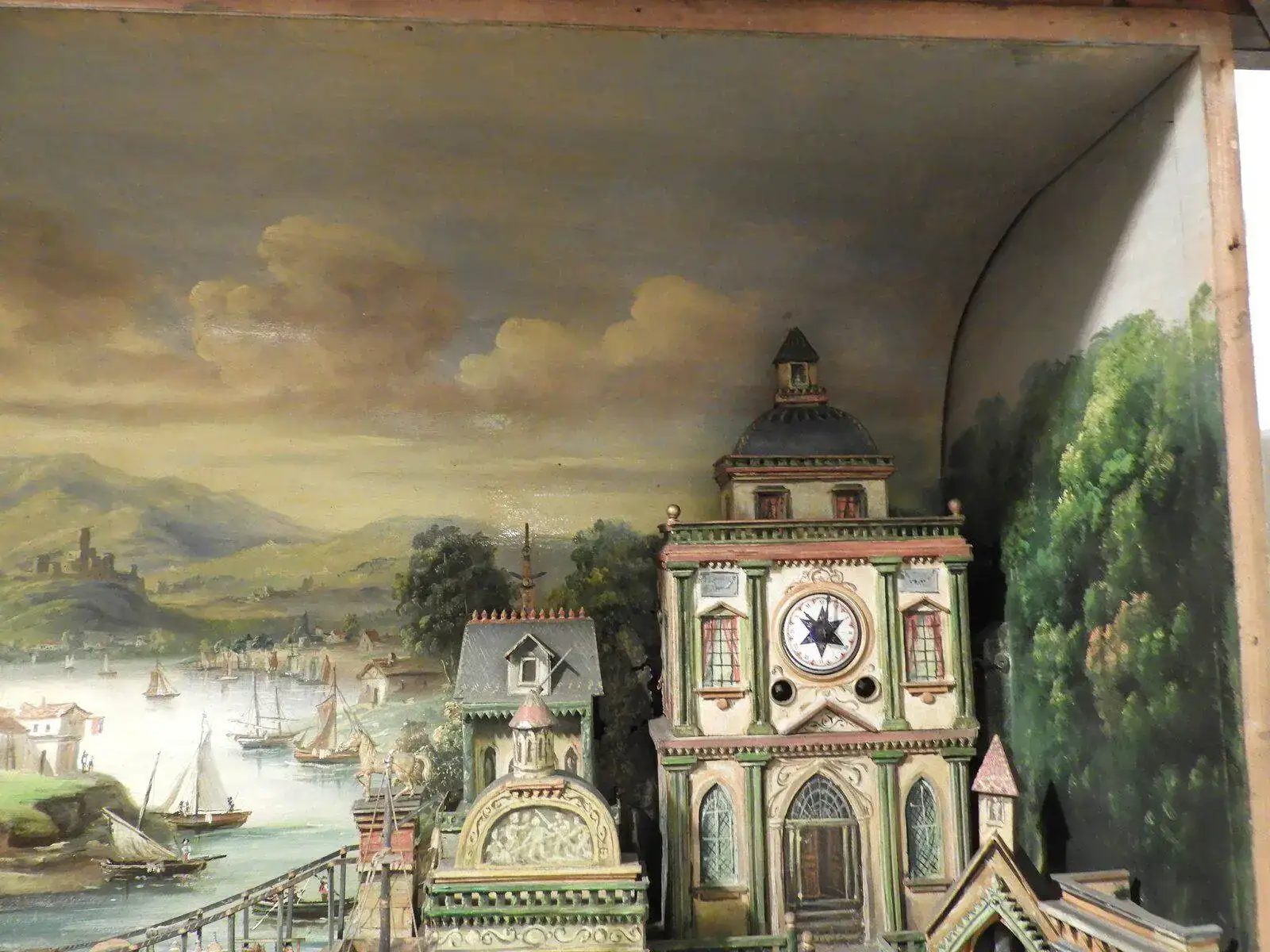

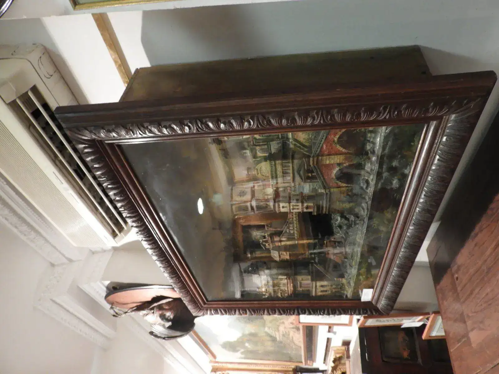

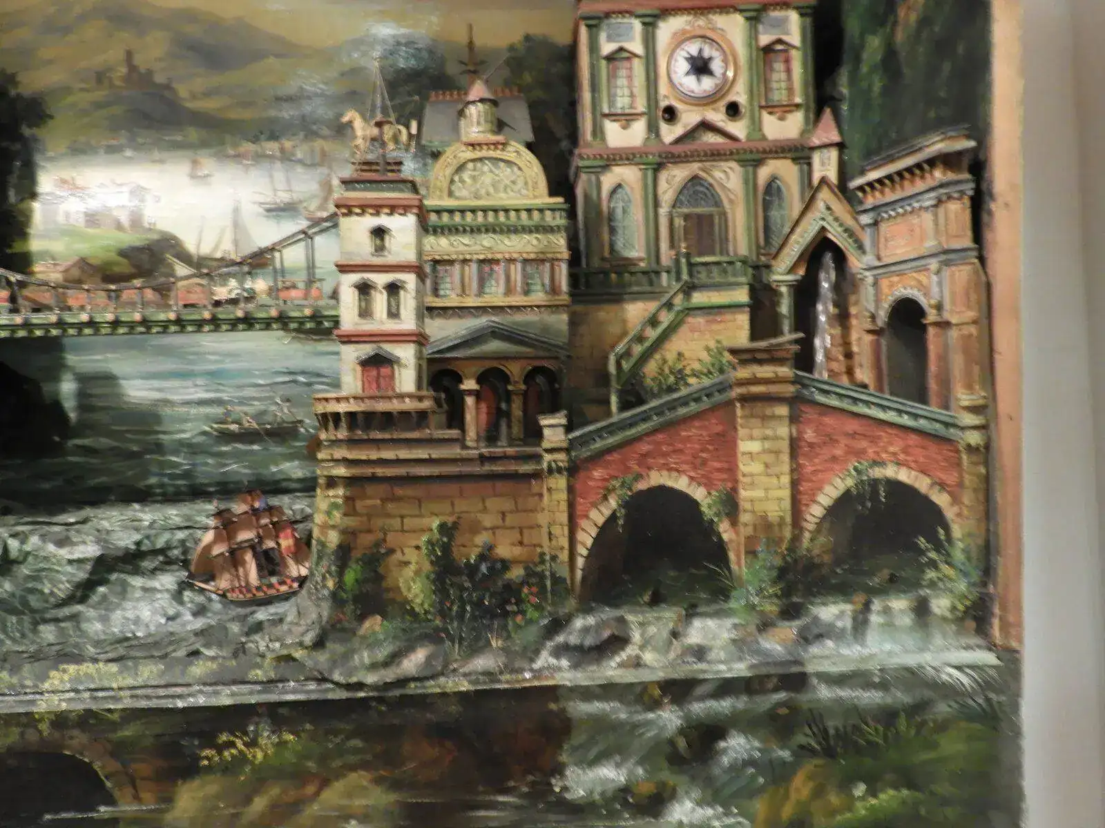

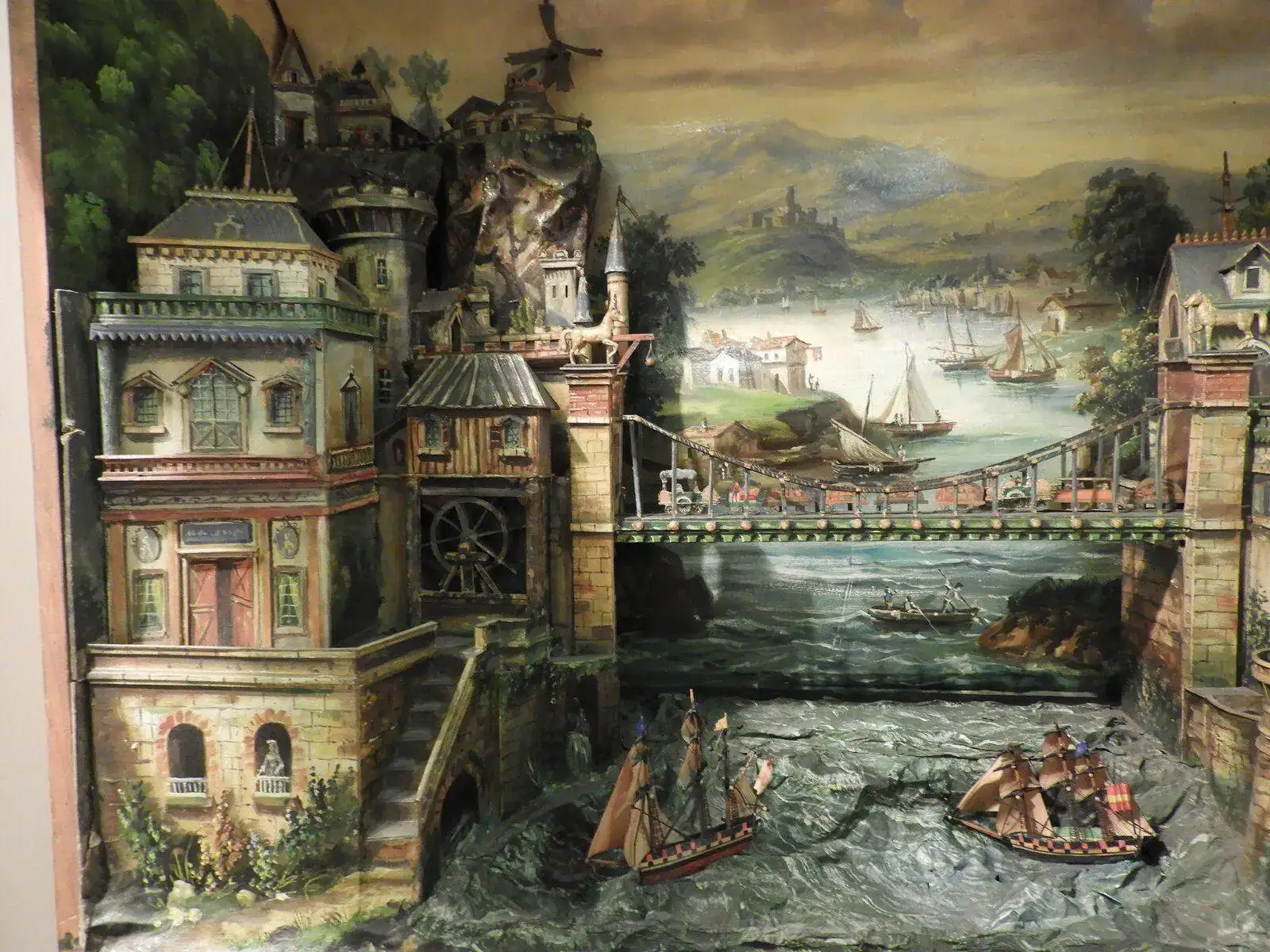

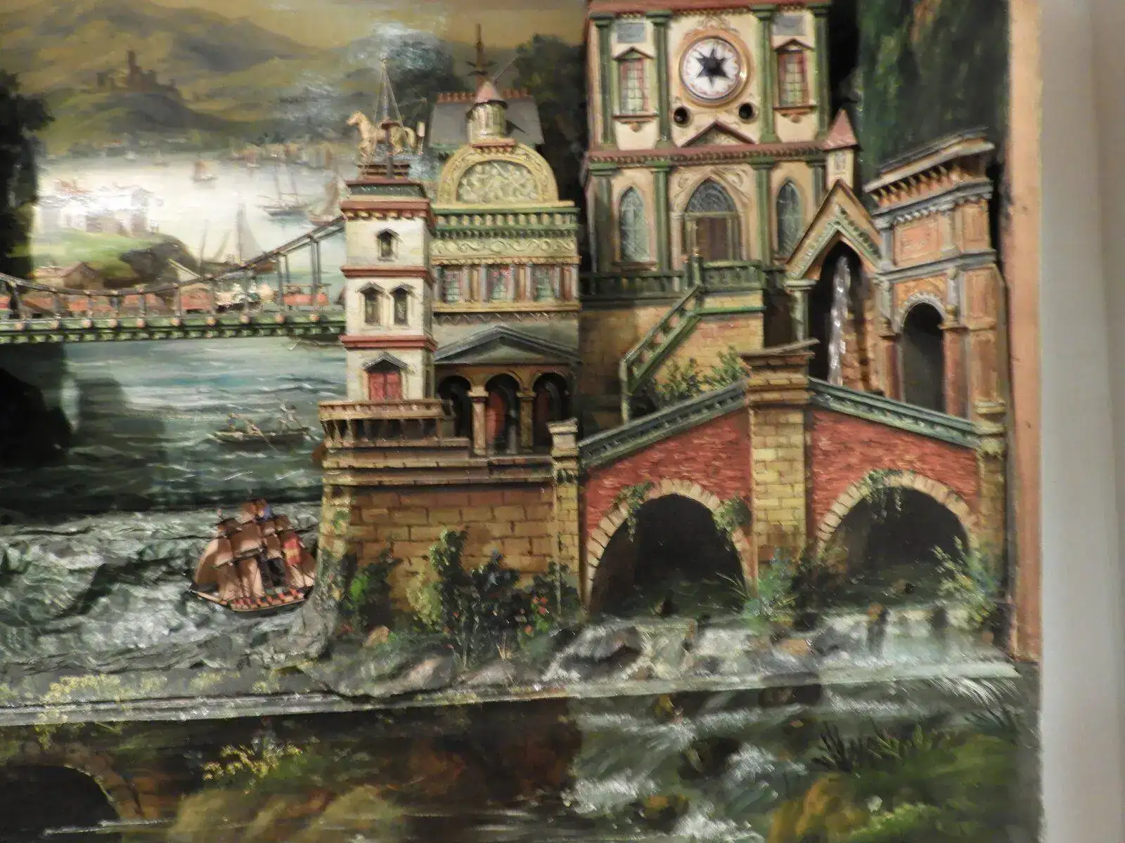

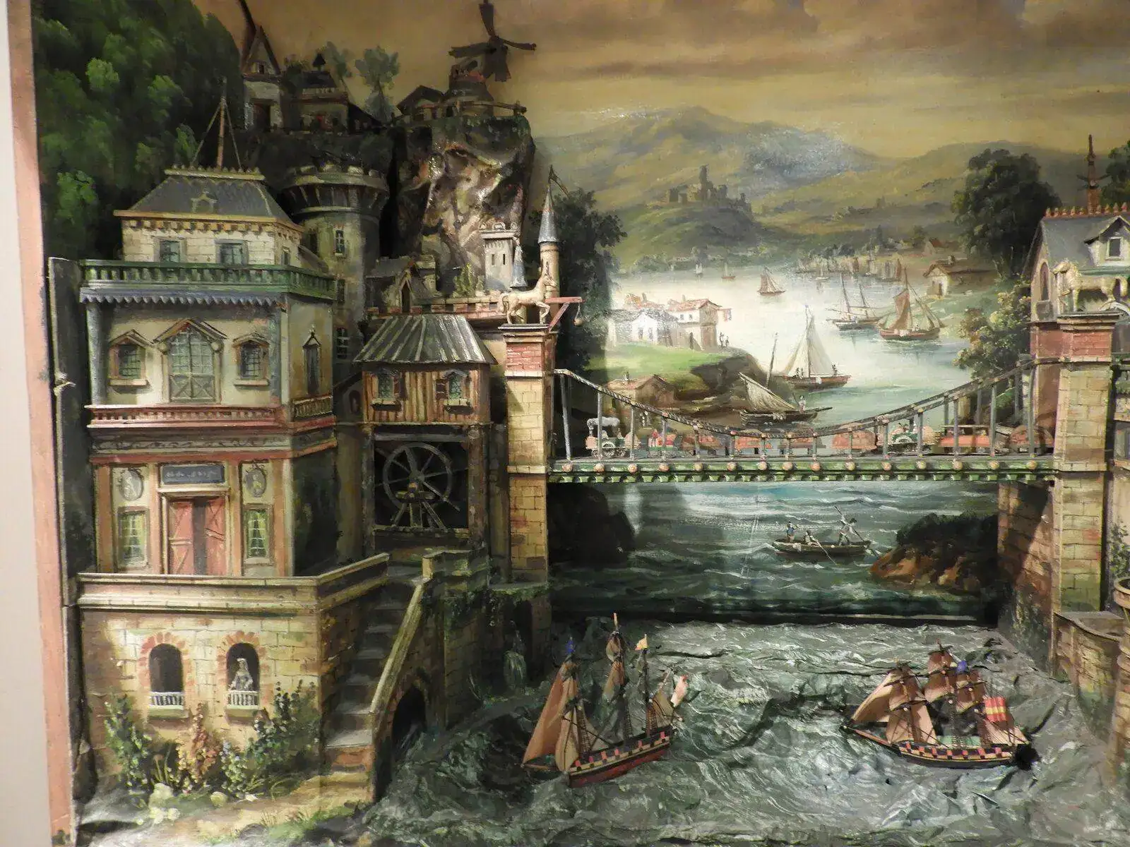

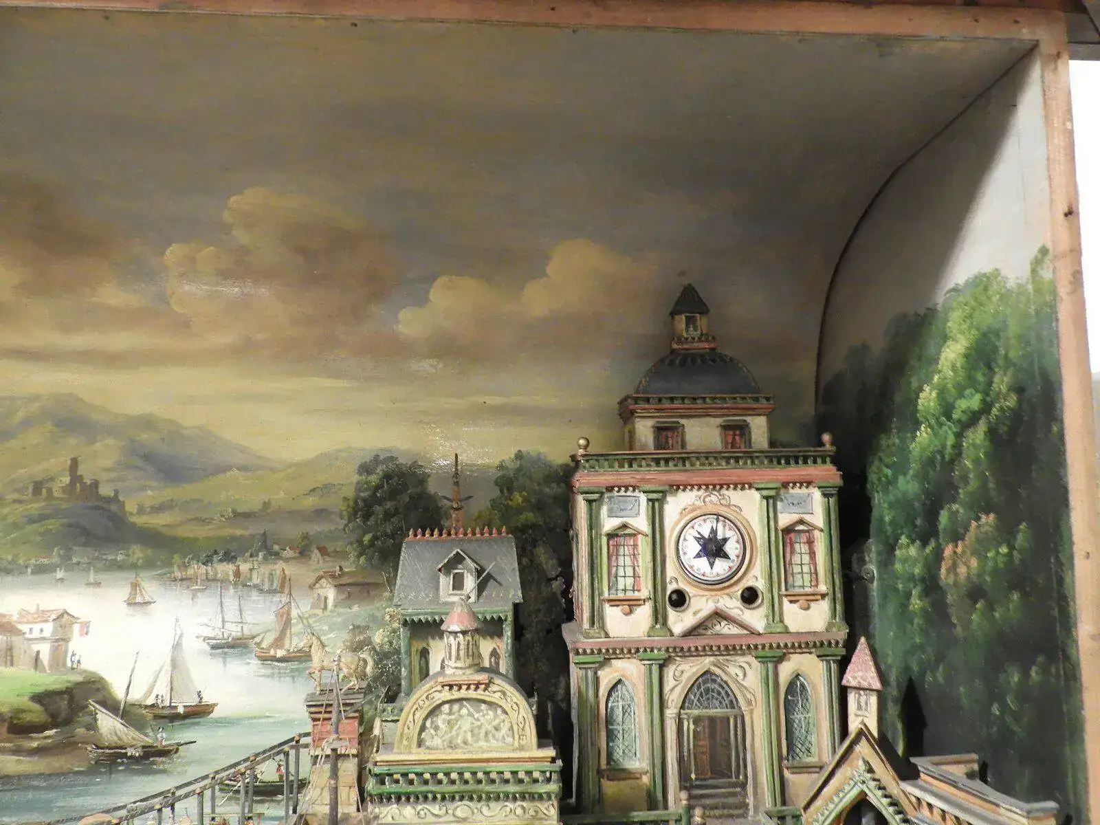

Se trata de un reloj de pared, el realidad no sé cómo llamarlo, quizá "de marco" o "de cuadro". Tiene hora, sonería, carrillón musical, y autómatas. No habia visto nunca nada parecido. Parece un Belén, tridimensional. Es muy grande, como de 1m de largo, y sale una cuarta de la pared. Os pego unas fotos:
No sé bien qué pensar de él. Me encanta y estoy chiflado con él. Aunque artísticamente no es mi estilo. Pero me fascina el movimiento.
No funciona. Debía llevar décadas en un trastero. El movimiento está sucio y no marcha. Pero debe ser algo parecido a éste que he visto en youtube:

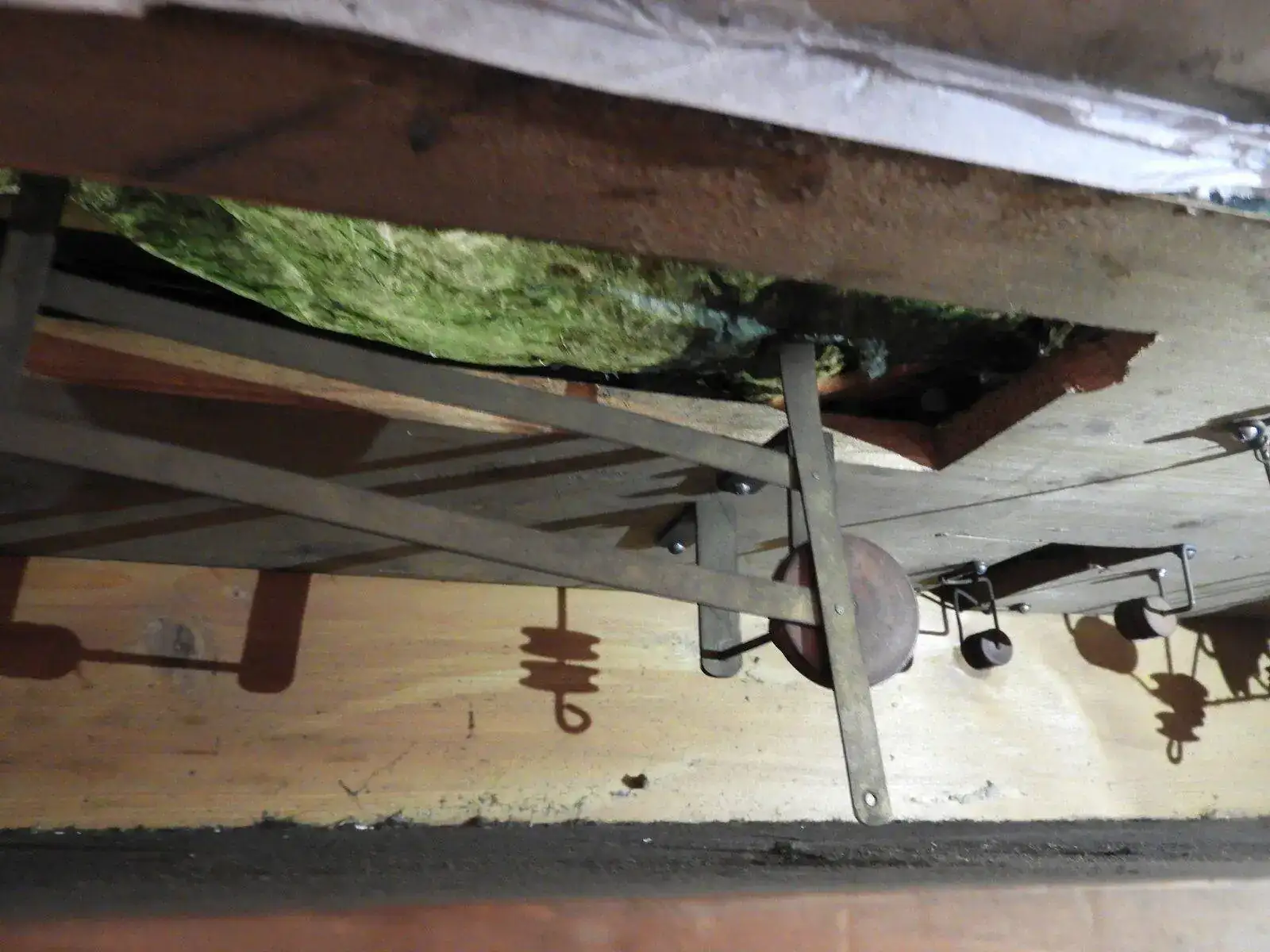

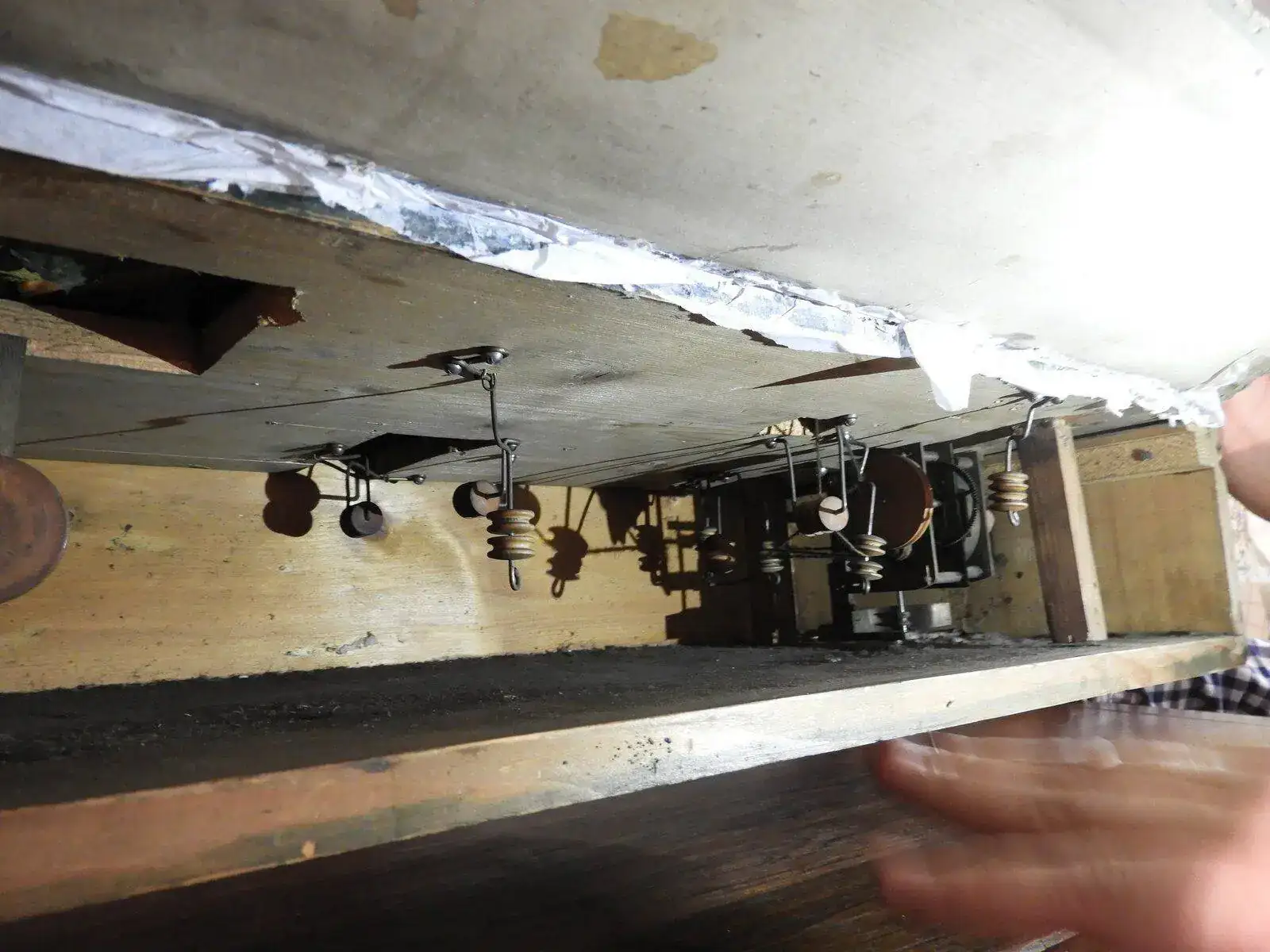

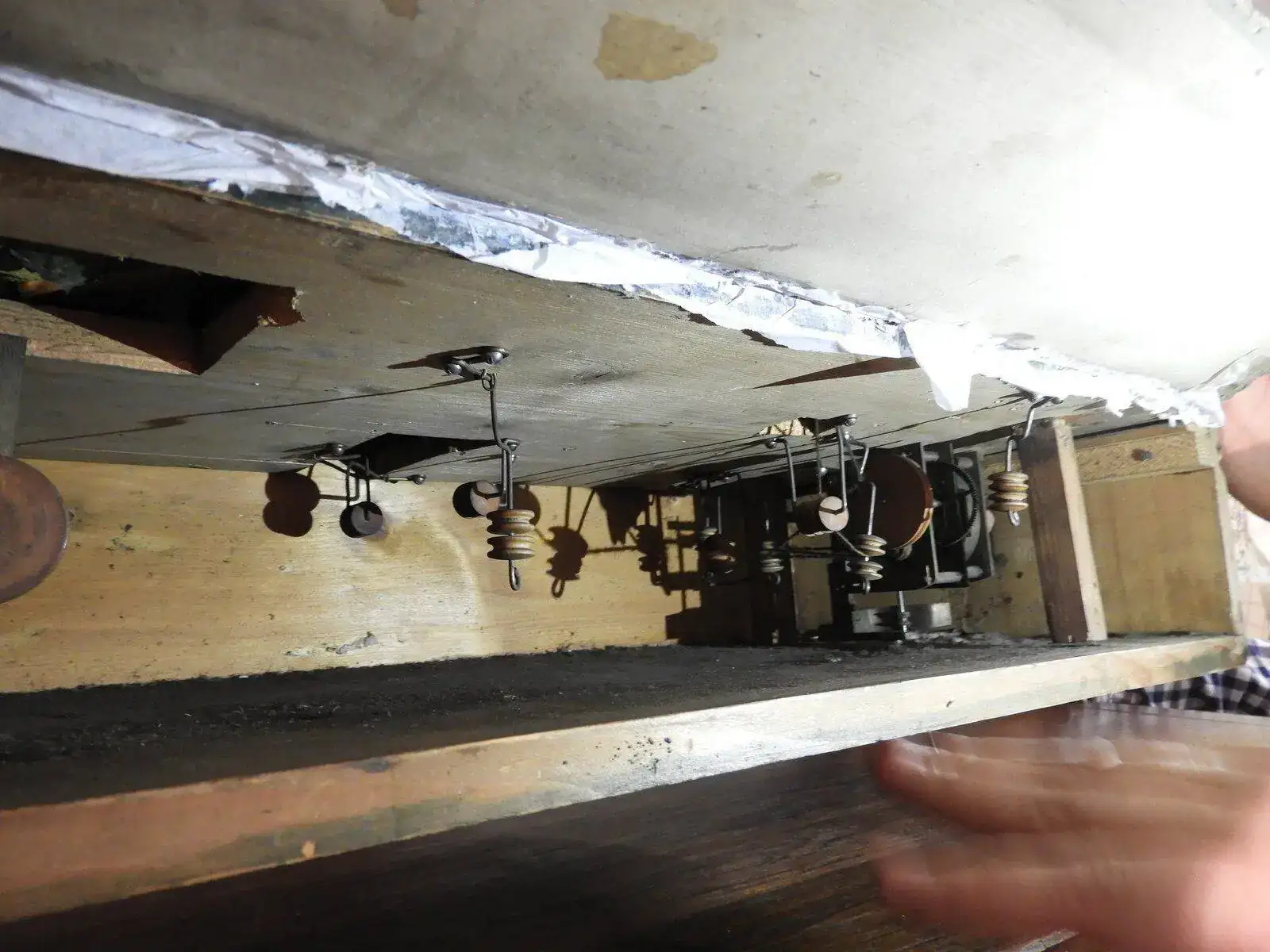

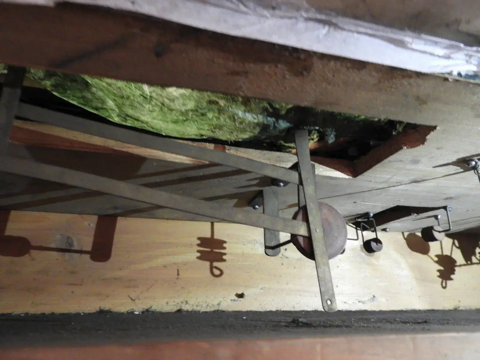

Estoy deseando como suponéis ponerlo en marcha. TIene tres máquinas: una estilo Paris en la torre del edificio, que es el que mueve el reloj de la torre y además entiendo que dará los cuartos, otro abajo a la izquierda que mueve el carrillón musical, y otro abajo a la derecha que mueve los autómatas.

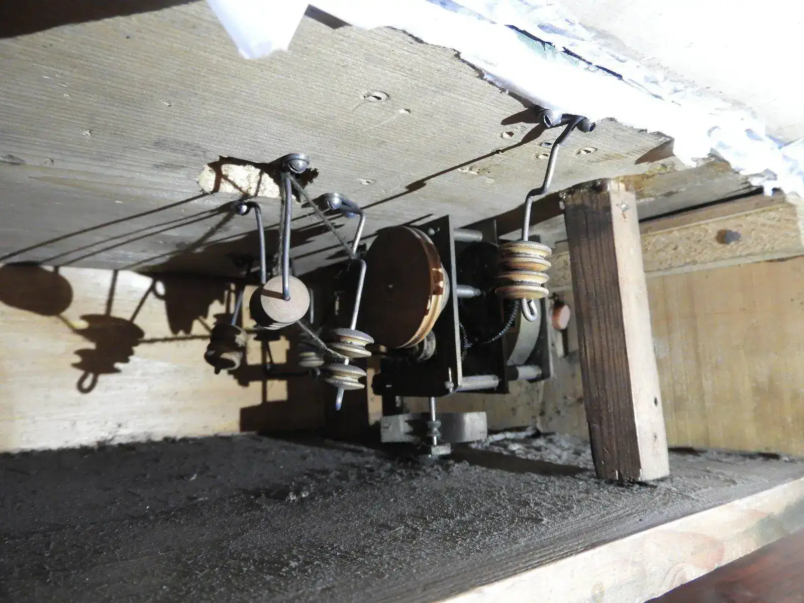

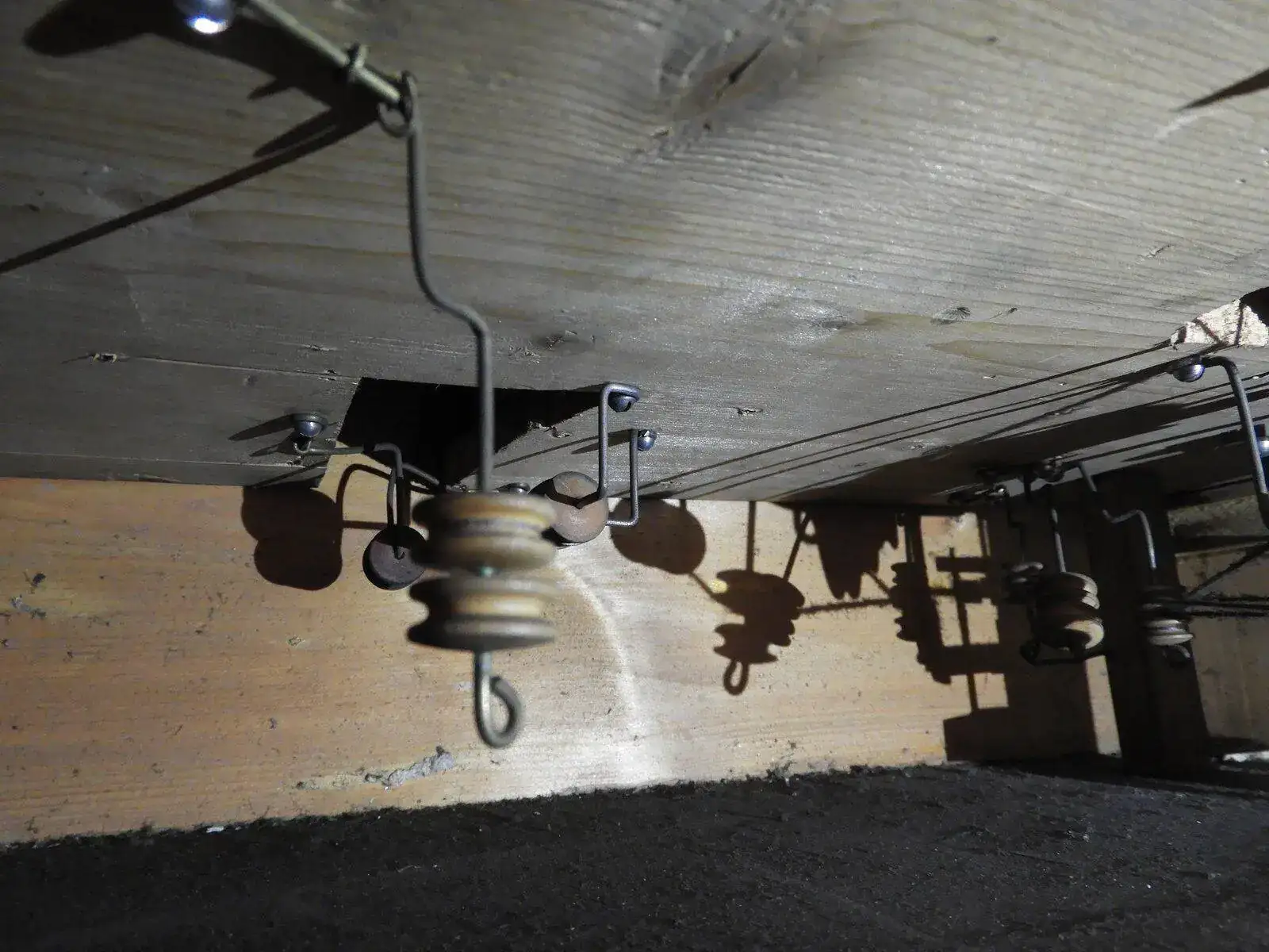

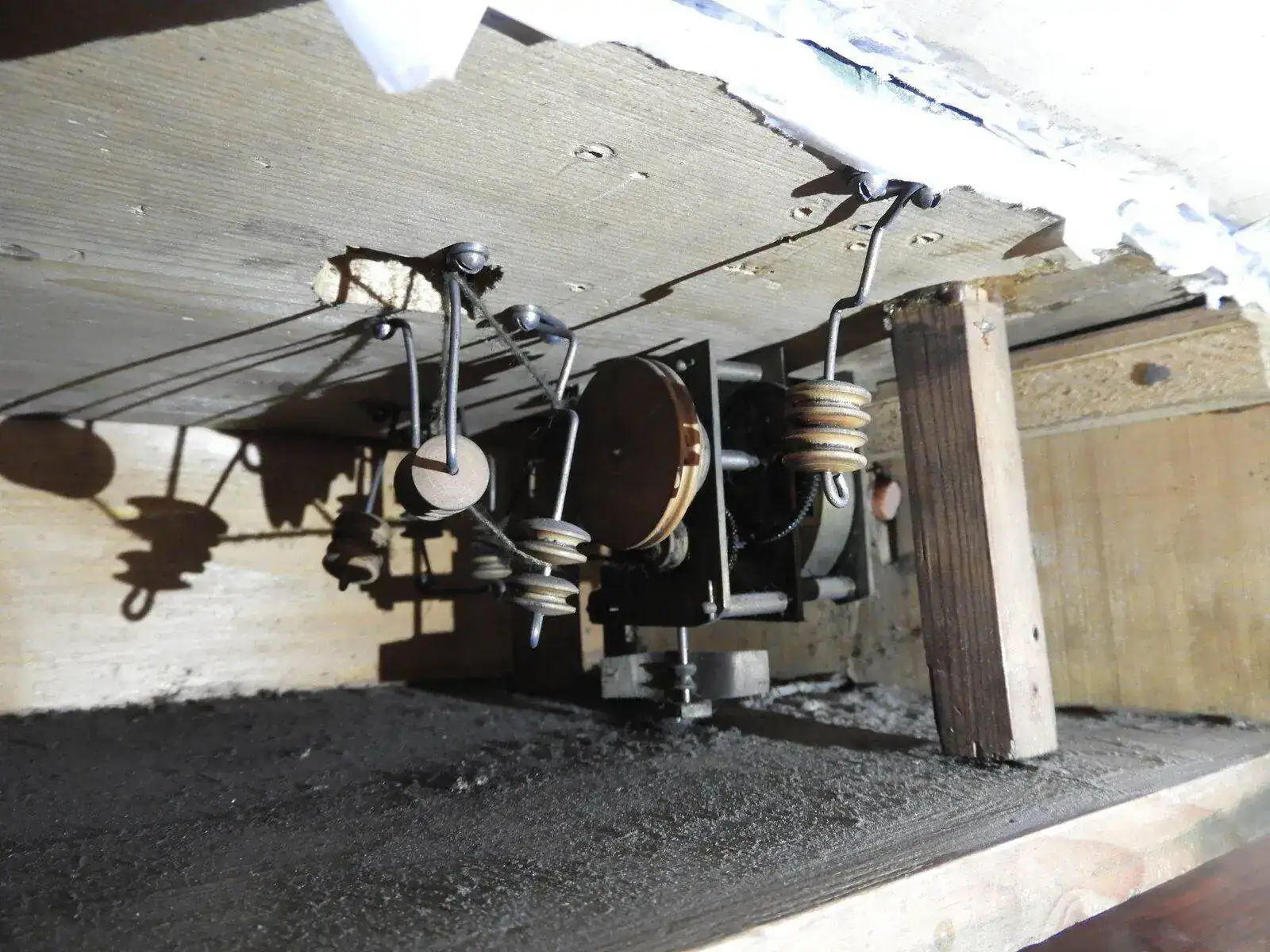

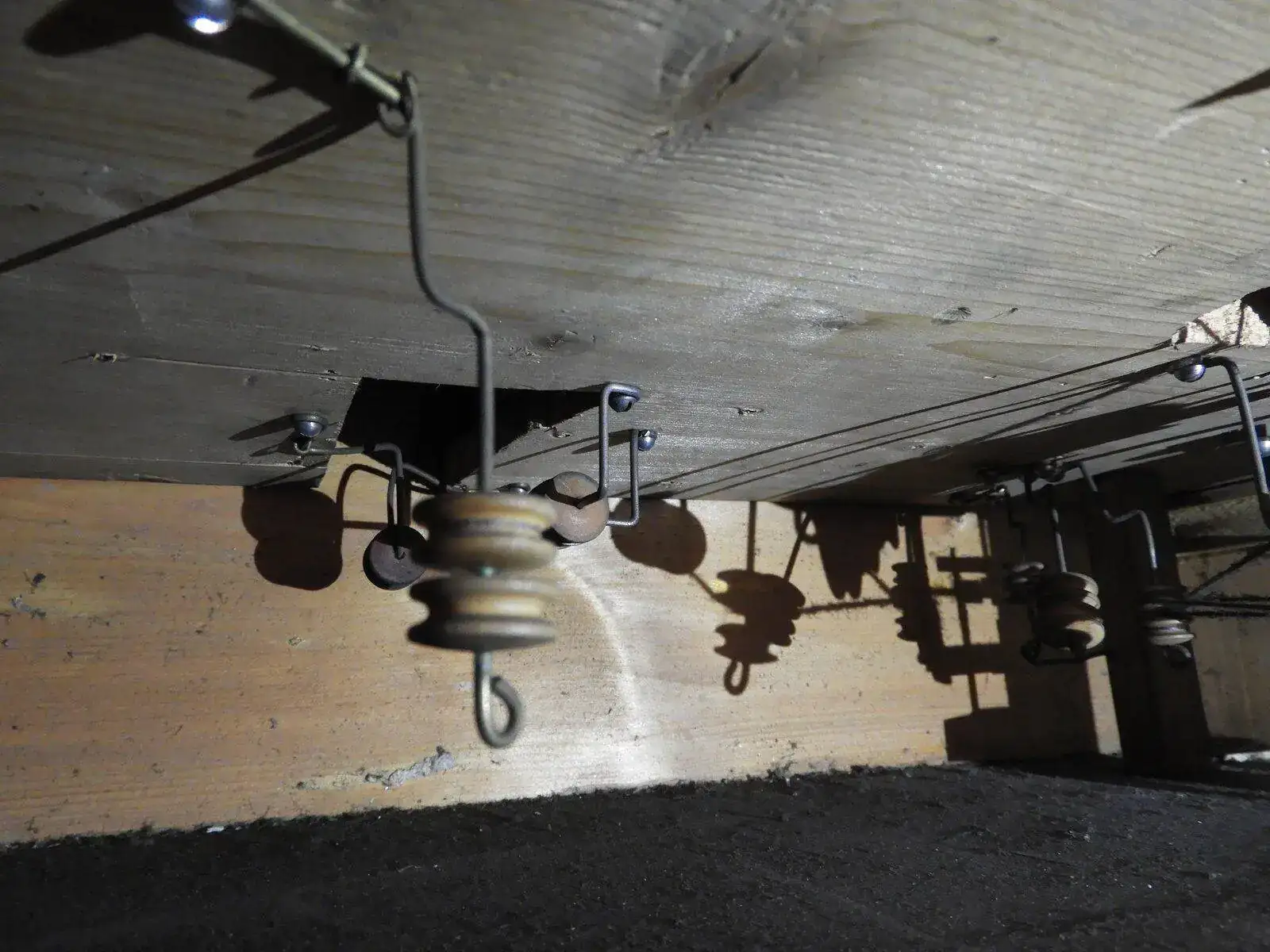

El de los autómatas parece tener un complejo sistema de cuerdas y poleas, de las que no queda ni una.

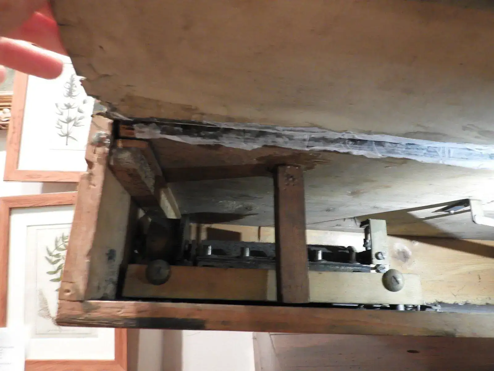

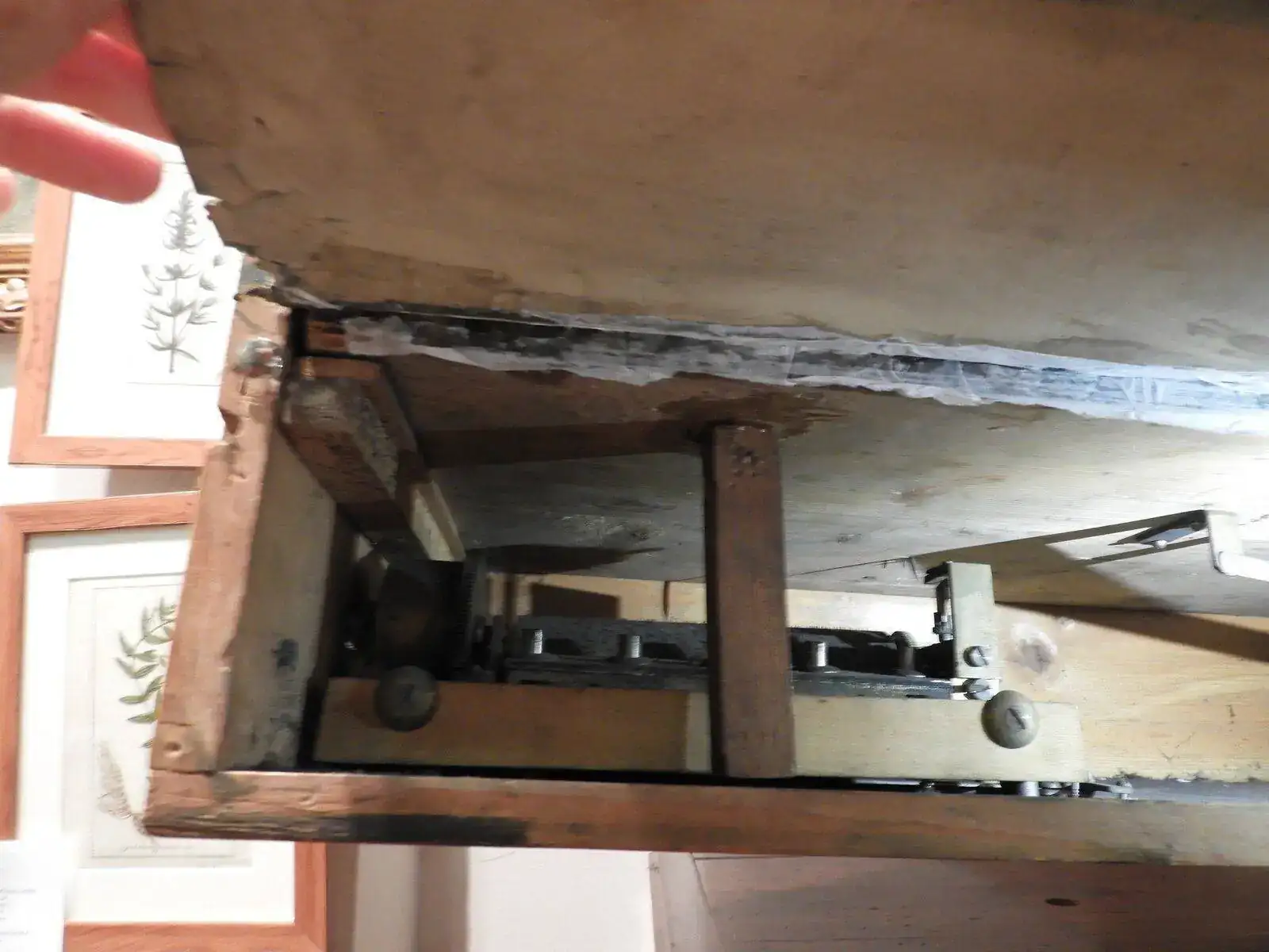

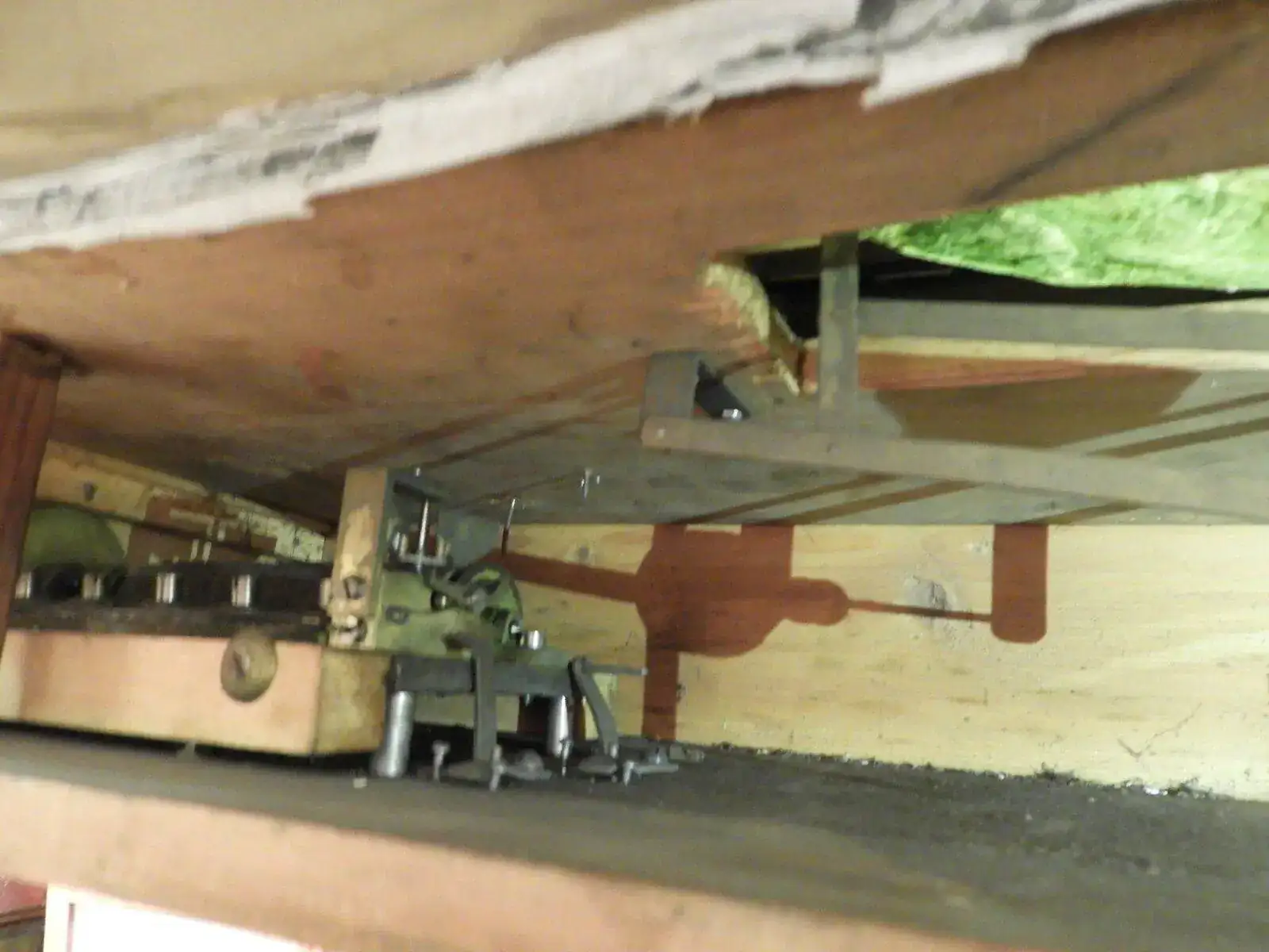

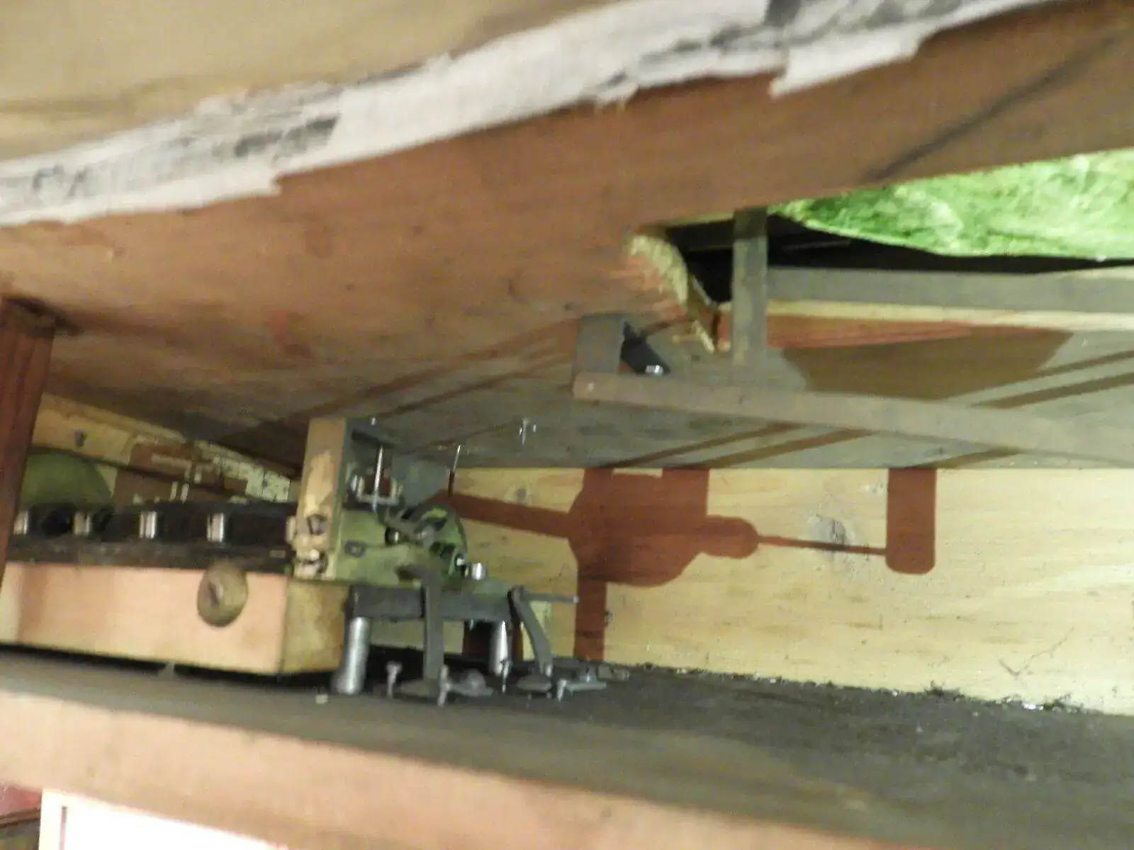

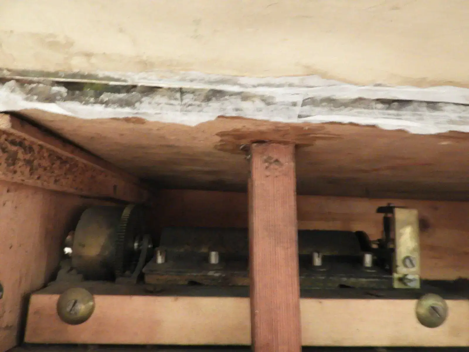

El del carrillón es más simple, con un muelle real y el cilindrito musical de caja de muñecas.

precioso reloj, me tiene desconcertado al periodo al que corresponde, si pudieras poner la foto del movimiento que dices que es paris quizas nos ayude, los otros mecanismos como la caja de musica no se aprecian bien, el reloj del video en un reloj frances de mediados del xix y vale una fortuna, son muy caros estos relojes, hay replicas mas modernas y sencillas , pero no creo que sea este tu caso, pero no lo veo del periodo del del video, en madrid hay grandes relojeros, pero no todos con capacidad para este reloj, yo se lo llevaría a santolaya, que es el relojero de palacio real y trata mucho con automatas, y tiene su pequeña relojería ,,saludos
la esfera y los agujeros de dar cuerda exteriores me desconcierta para situarlo en un periodo, este es un dato importante para determinar su valor

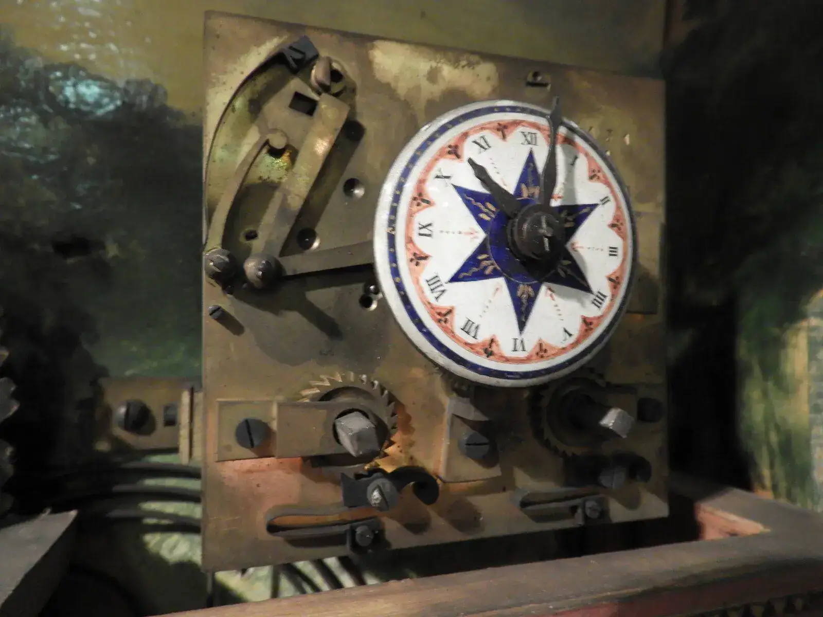

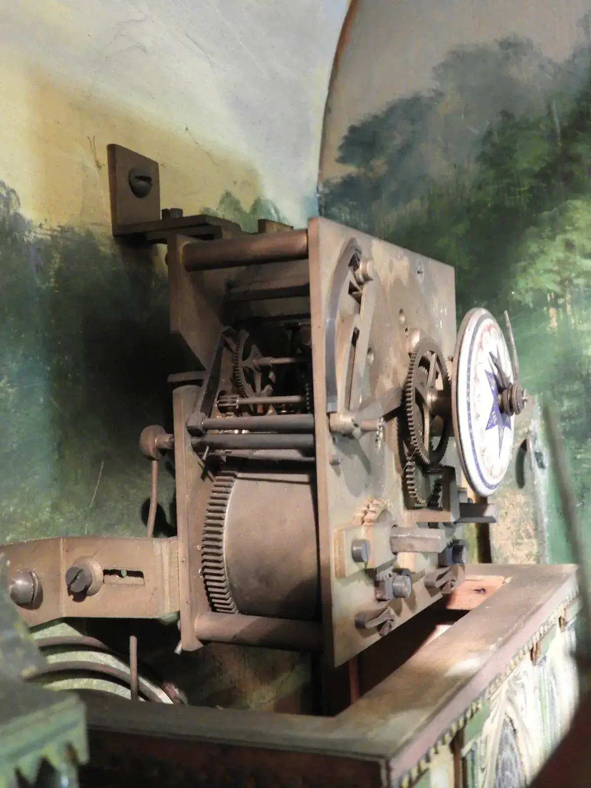

Ahí va la máquina

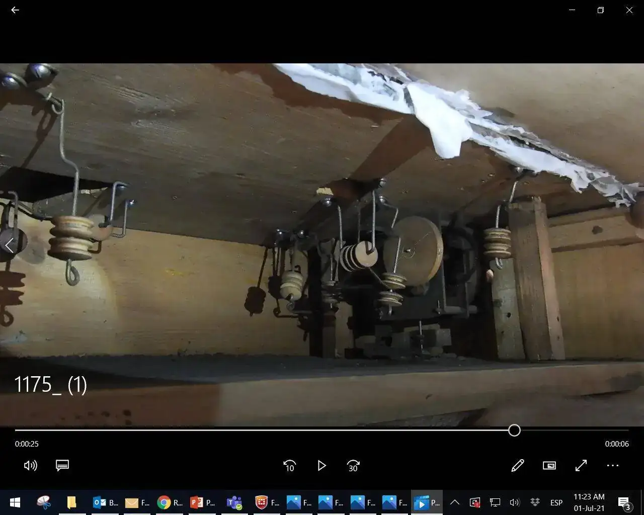

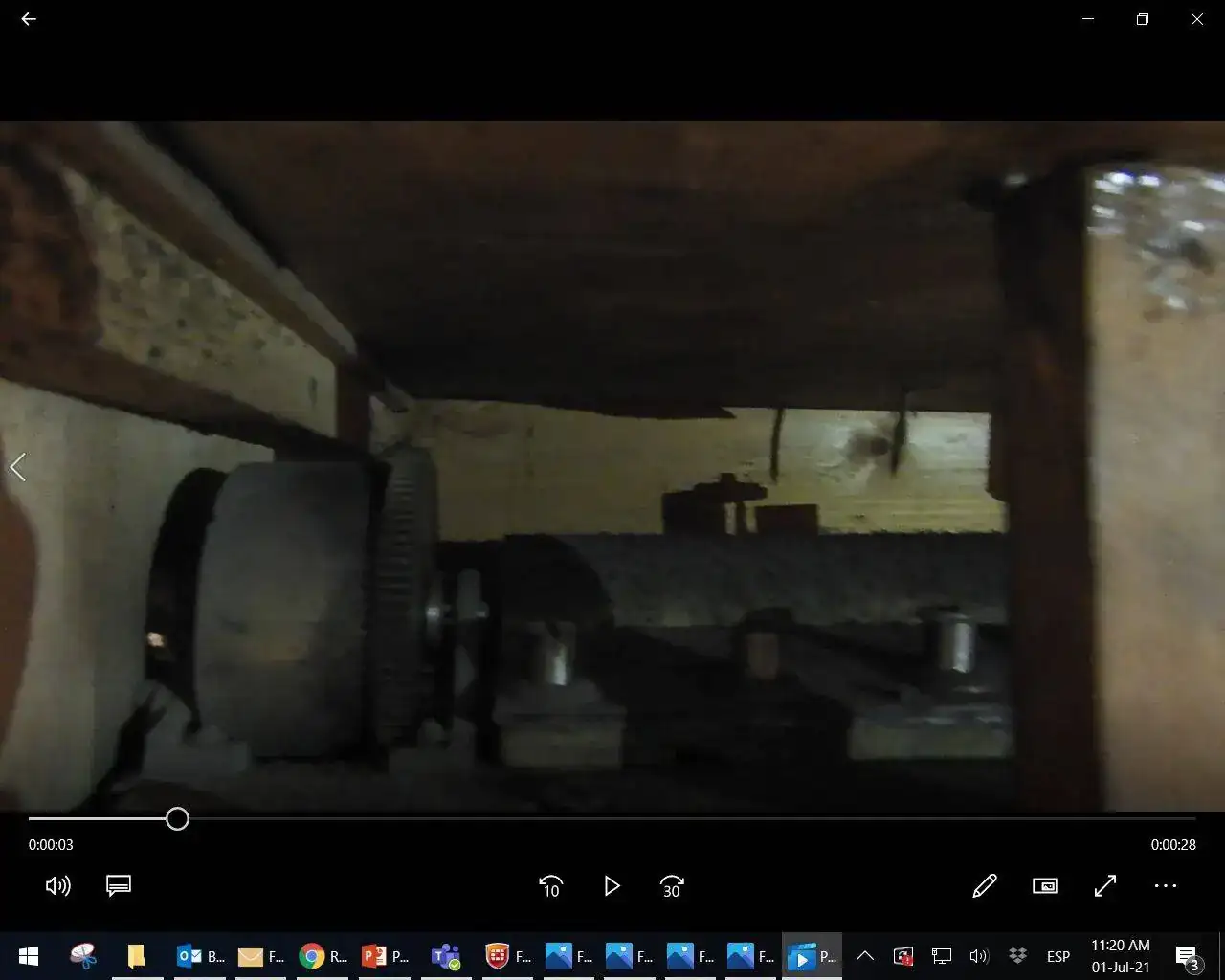

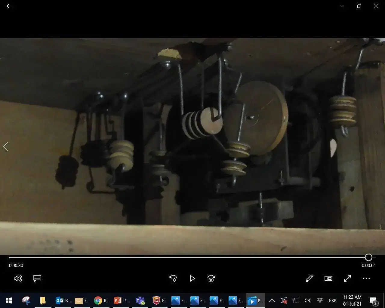

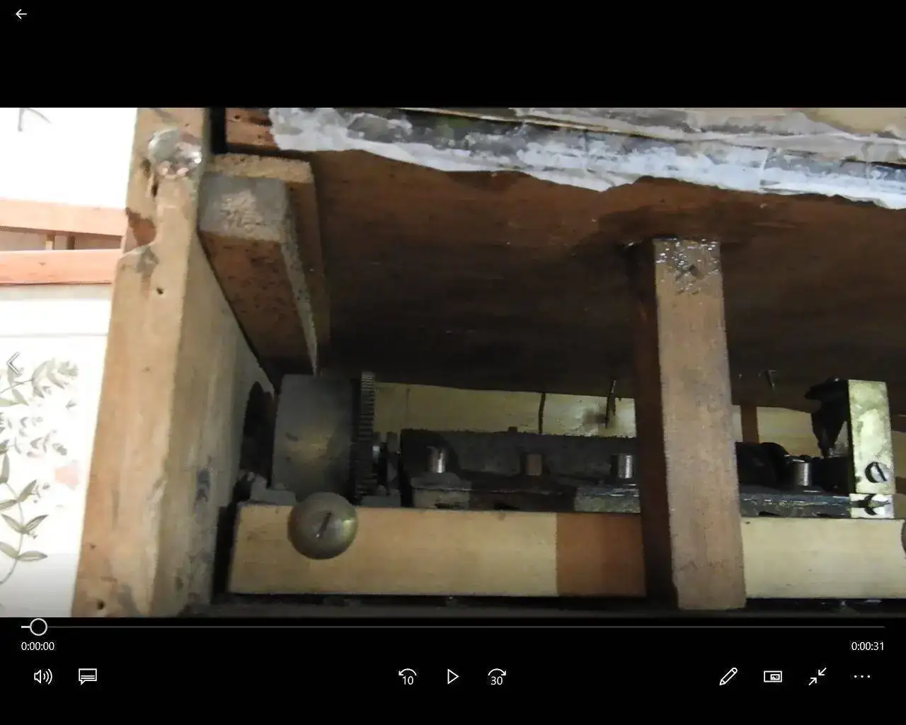

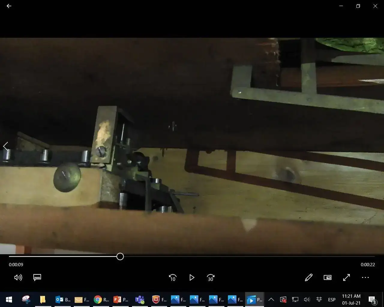

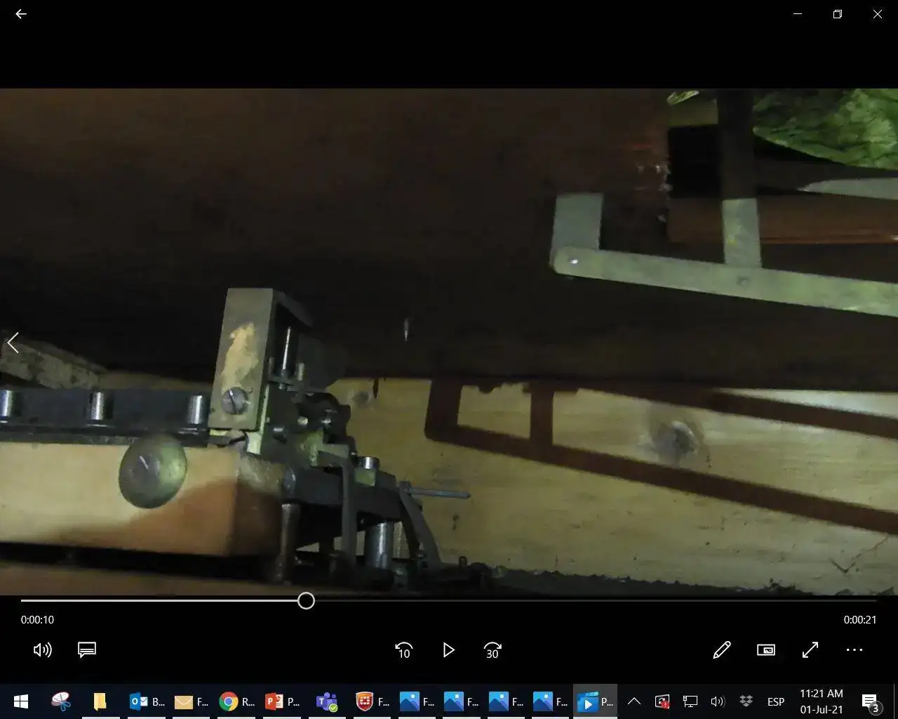

Y es verdad que los otros no se aprecian bien, soy torpe fotógrafo y no están muy accesibles. Adjunto un par de pantallazos de un video de ellos por si lo aclara un poquitín (el video no lo sé subir).
gracias de nuevo!

¡¡¡ Qué chulo !!!
Un auténtico diorama de la 2ª mitad del S. XIX. con maquinaria francesa.

hola intenta mirar a ver si encuentras sellos o marcas del relojero, quizas detras de la maquina lo tenga y con el movil lo puedas fotografiar, estas maquinas las hay muy parecidas alemanas, esa abertura en la cuchilla de la rueda contadora es tipico de ellas en las francesas nunca las ví, pero en relojeria puedes ver de todo, tampoco vi los ojales de dar cuerda exteriores en los relojes franceses, mira si tiene suspensión de hilo o de lamina, esto tambien no da referencia de su datación, los relojes louis felipe suelen ser de susènsion de hilo pues pertenecen a 1830 1847 si no mal recuerdo. es un estupendo reloj el relojero que te recomendé es de los pocos que se atreve con estos relojes, mira a ver si reconoces la representación del cuadro quizas por las banderas de los barcos, saber que representa da información del reloj..ya contaras saludos
Reacciones: demebici
En la imagen del movimiento del reloj, justo debajo del dial de poner en hora atino a ver una marca ¿Parece una lira?

r la imagen pues todo cambia,, pero se parecen,,, a mi me encantaría reparar esa joya, tendra su laboriosidad de analizar todos los movimientos y relacionarlos con los cordeles pero no sera muy dificil, ya que parece disponer de todas sus roldanas,, seria todo un reto y muy gratificante verlo en funcionamiento,,, animo y suerte con la restauración.
