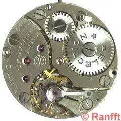

El calibre que te puse anteriormente es el calibre 62 , de los años 1930 , al decir que era un reloj de asas fijas de los años 1940.
Te adjunto un calibre de los años 1940 :
Calibre 625
    12,2 KB · Visitas: 61

Buen día amigos; la máquina con el calibre Election 625 y/o 645 que sale en RANFFT - tiene un modificación casera en el puente de volante. El la foto se capta la adaptación en el puente del volante. A falta del original - le fué agregada una chapa para sostener el rubí y c/piedra. Pueden apreciar en ese puente - el agujerito donde tendría que ajustar el otro brazo.
Tengo todos los mov. propios y ajeno que utilizó la fábrica Electión y recuerdo que existe un tutorial que realizamos con mi amigo Daniel rodserling en mi taller hace pocos años.
Un saludo, Luis desde Argentina

Don Luis,que tal? tengo un Election con una chapita muy parecida a la que tiene la foto de Ranft,paro sujeta con dos tornillos como una horquilla...
Buen día pampero; la chapita que tiene el Election 625 y 645 es muy distinta a esa burda chapita que lo único que hace es
"sostener" la piedra y la contra piedra pero no cumple la función del sistema de contra choque habitual en estos calibres de Electión cal. 625 y el cal. 645.
Un saludo Pampero y vamos todavía. Luis desde Argentina

Confirmo que la foto del calibre Election 645 publicada en Ranfft está equivocada. La chapita que sujeta la piedra y contra piedra del puente del volante es una adaptación. La original tiene un brazo con 2 tornillitos que la sujeta al puente del volante.
En el cal. Electión 625 en cambio - se lo puede encontrar con o sin incabloc y en RANFFT se lo vé igual al cal. 645 otro error?
Un saludo y gracias. Luis desde Argentina
D. Luis tienen razón.
Algo importante al mirar las páginas de Ranfft,
es fijarse a la derecha donde dice "Example, Year, Signature, Shock Device"
por que ahí nos especifica qué modelo en realidad está mostrando en la foto,
ya que a veces no corresponde exactamente con el de la ficha,
sino, con uno muy similar o de la misma familia.
En este caso, del Election 645, dice :
(cap jewel spring not original)
o sea, (lira de la contrapiedra no original).
Alvaro
