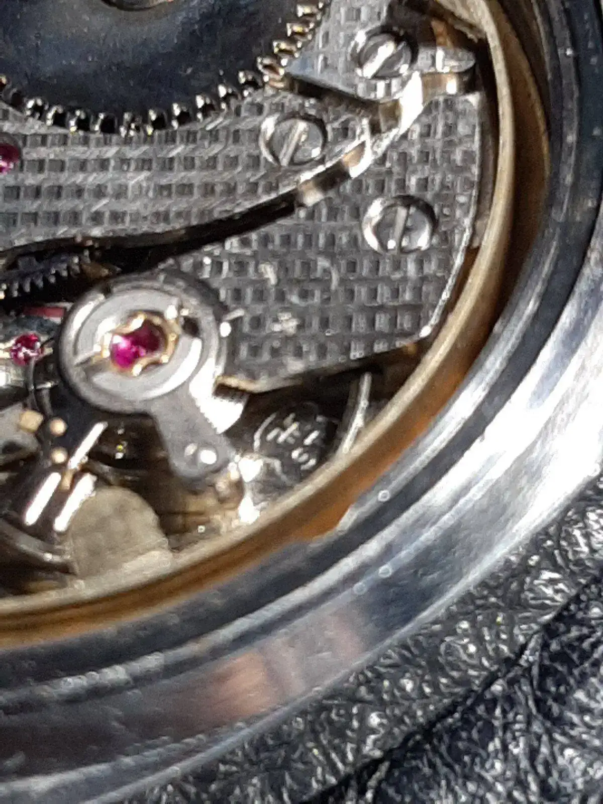

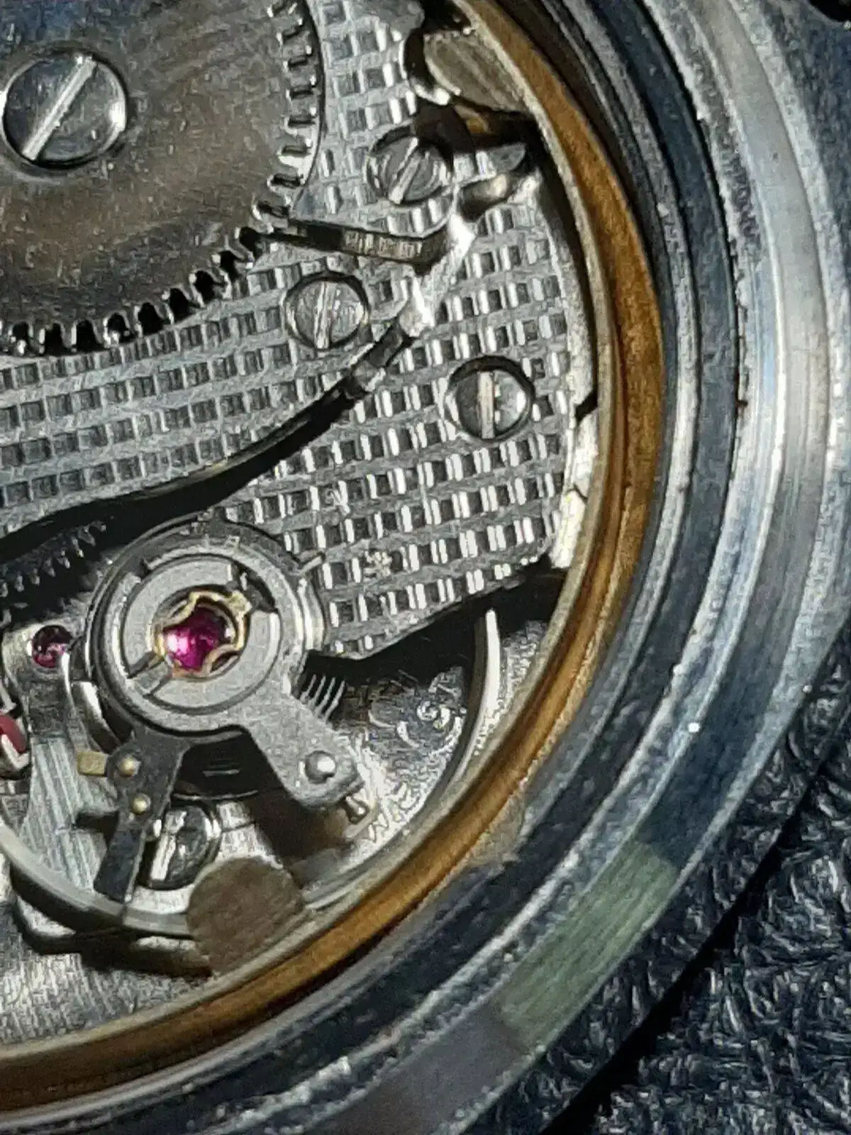

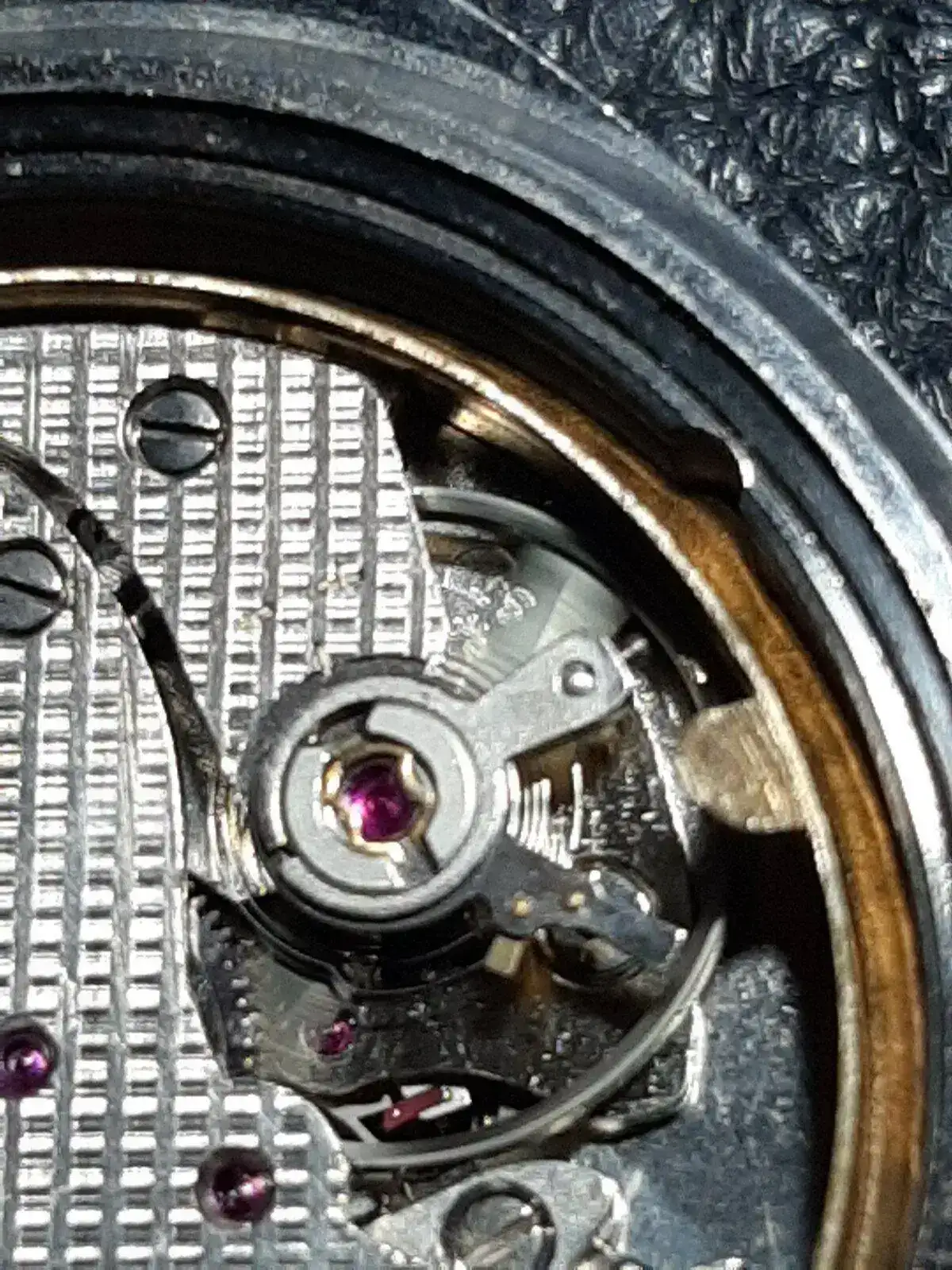

Actualizo el hilo, y agradezco toda la ayuda de los compañeros que amablemente comentaron
Esta tarde he abierto nuevamente el reloj y he tratado de vislumbrar los numeros del calibre con mi vista de topo a la luz del dia :D
Segun yo , estos son los numeros que trae , arriba de las letrs "ST"
La segunda foto es una mala reproduccion de los simbolos, pero ahora viendo y leyendo la informacion, parecen ser las letras 7HF, pero entrelazadas, me supongo que asi lo pondria el fabricante, entonces es un calibre de la marca Standard 7HF, para mi con eso me basta, ahora tengo mas informacion acerca de que traigo atado a la muñeca.
