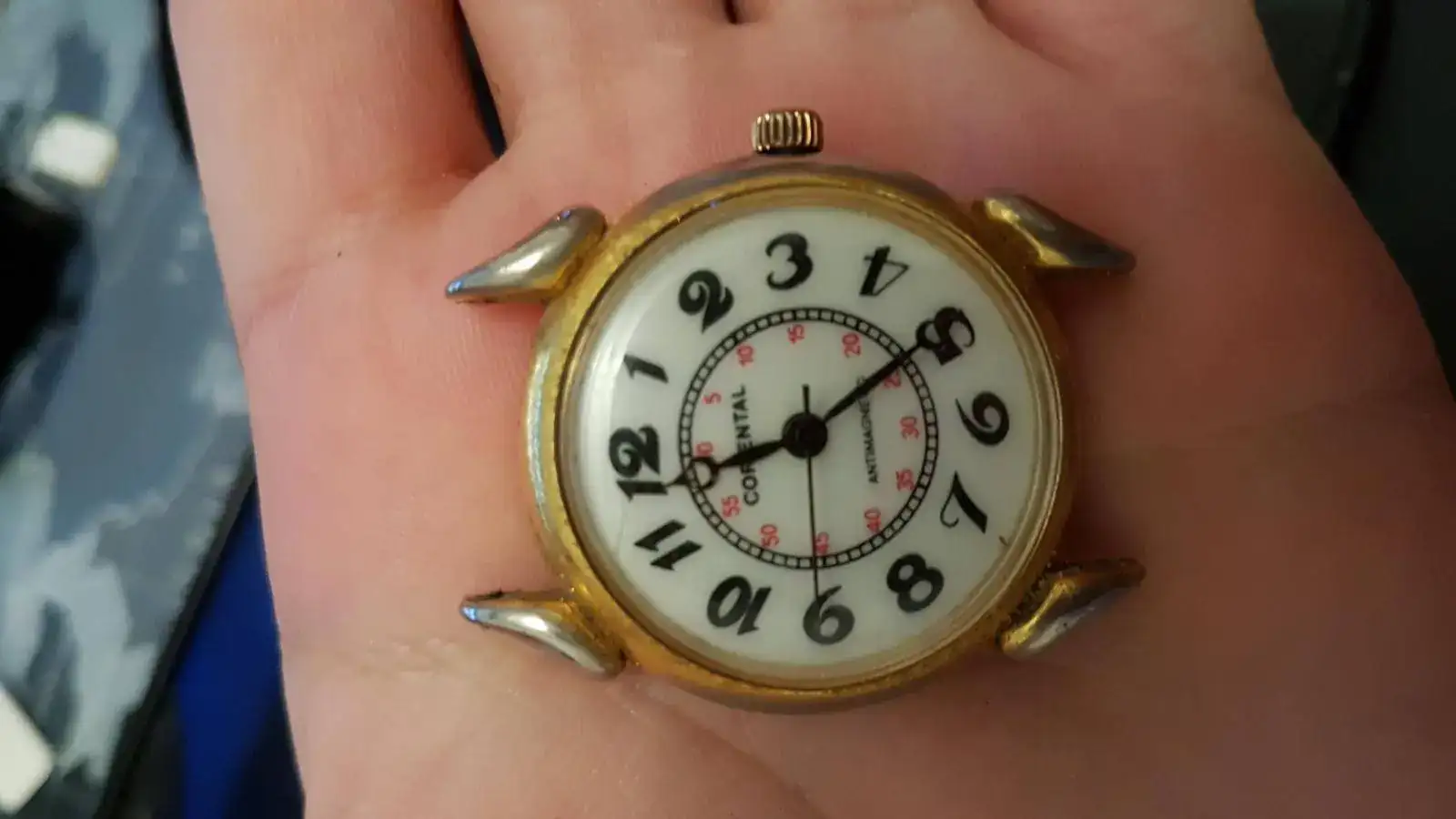

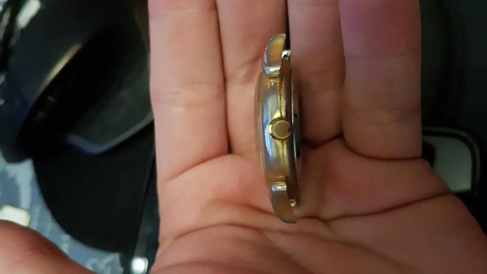

Pues adquirí este reloj hace poco. Es de la marca Coriental. Tiene dial de porcelana y un aspecto vintage. Por la caja diría que tiene ya sus años pero el movimiento parece casi nuevo.
Os dejo unas fotos a ver que información me podéis dar. Edad, movimiento, que es original o no.. etc. Gracias de antemano.

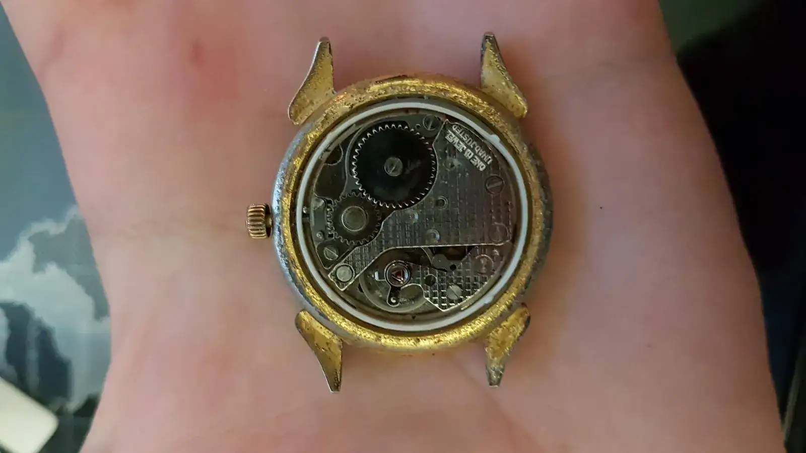

Buen dia Scherade.Por el tipo de asas, esta caja SI parece antigua. La marca no está registrada y el calibre solo tiene un jewel. Es muy, muy poco.
El calibre tiene que ser de esta manufactura y family.

Gracias por la información cesccat
Entonces el calibre, que si que parece ese es del 1975, por lo que veo en la ficha. Lo que me extraña es lo limpito que está, comparado con la caja. Además trae el adaptador de plástico que parece nuevo. Funciona genial, así que supongo que lo han revisado. La marca he leído, no se si será verdad, que le quitaban la C y la AL final para hacerlos pasar por orient, jeje.

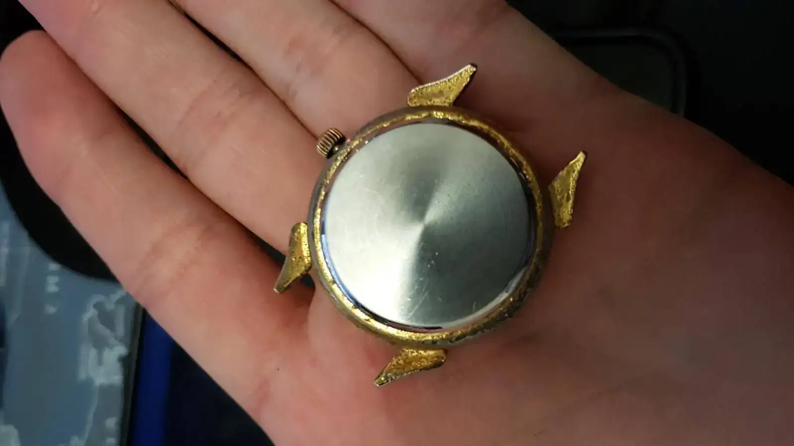

La caja tiene un dorado que se ha desgastado y me pregunto si sería fácil para un novato en estos temas, restaurarlo o bien pulirlo y dejarlo plateado.
Saludos y mil gracias
Seguramente es un 740. (Este movimiento tipo Roskopf fue fabricado en el cuarto cuarto del siglo XX (entre 1977 y 1990)).
No inviertas ni cinco Euros en él. Guárdalo como un recuerdo.
Gracias, es en concreto el 2640D, viene esa numeración debajo del volante. Mire ahí por el enlace que me diste, antes no se me había ocurrido. Y gracias por el consejo. Entiendo que es un movimiento de baja calidad y de duración escasa, por lo que viendo el estado tan impoluto seguramente es que se lo han puesto al reloj de stock nuevo o algo así.

La caja de que puede estar hecha? Debajo del dorado parece acero inoxidable pero parece tener también corrosión por detrás así que no se... que pueda ser.

hubiera apostado por un 740 pero si pone 2640D, es este. Familia del primero que te he puesto. Cabe la posibilidad que les sobraran platinas y las ensamblaran con los puentes y demás del 740. Todo es posible.
Siento no poder ayudarte más.
Creo que llevas razón, pueden ser piezas de los mecanismos que hemos comentado, porque estéticamente encaja en ambos...
