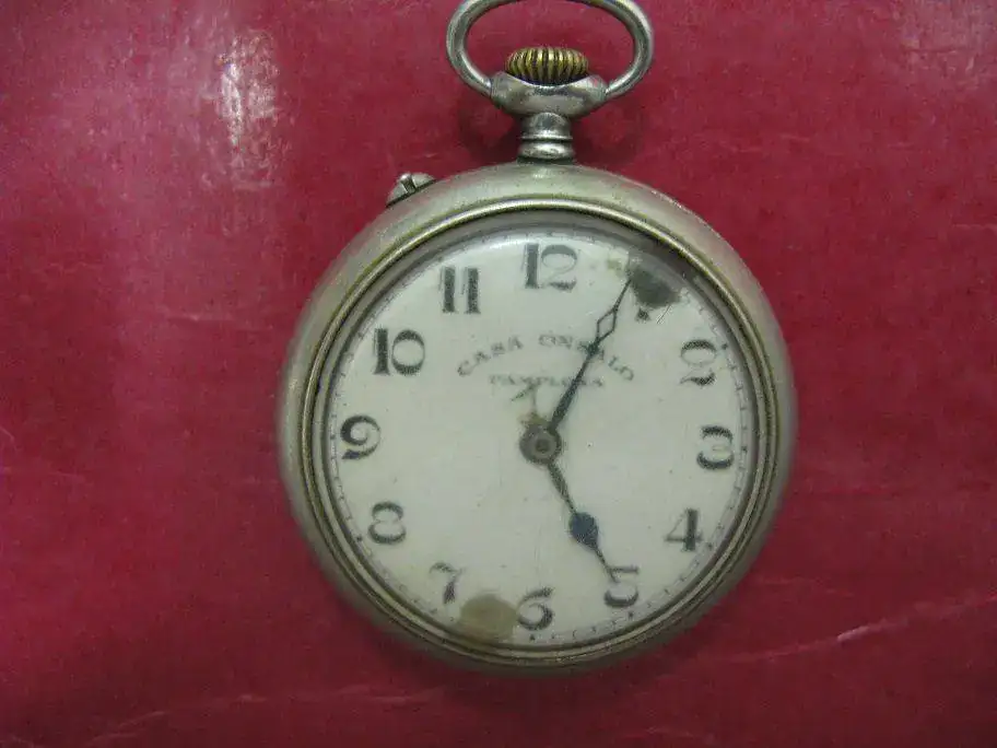

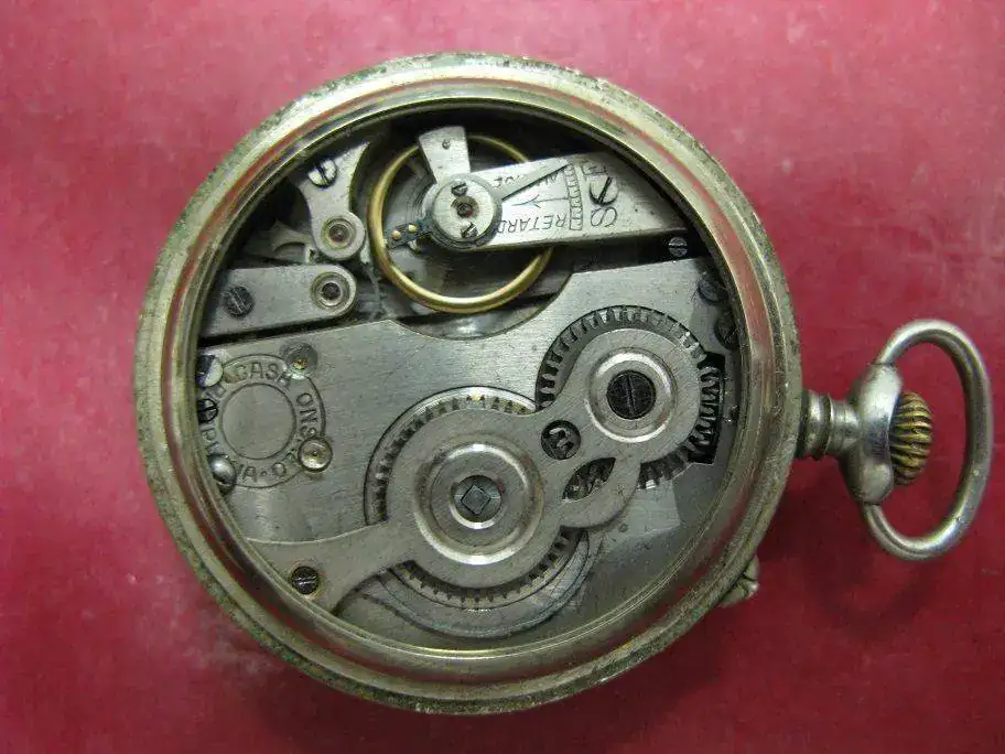

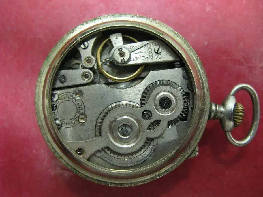

Claro que si ,en cuanto pueda que sera el lunes porque estoy fuera,no obtante teneis una foto de la maquinaria y el lunes lo mas seguro que os ponga una de la esfera, triste esfera:(y el cristal viejo viejo

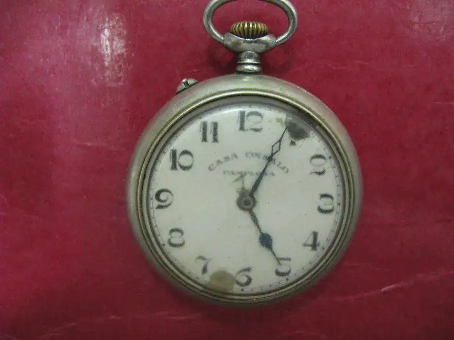

Como os dije,este es mi pequeño tesoro,que se puede hacer con esta esfera??el cristal cambiarlo y la esfera??sera custion de encontrar otra y sino seguira como esta pero con cristal nuevo eso si. 1.webp2.webp3.webp
La esfera se puede reparar, y la reparación es muy barata. El parcheo se notará, claro, pero siempre quedará más presentable que esos desconchones. Lástima el número 1, que ha desaparecido, aunque con muy buena mano mas o menos se podrá reproducir.
Por cierto, ¿sabes cómo se han hecho esos desconchones?
Ya te lo digo. De retirar y poner la esfera de nuevo al calibre.
La esfera es una placa metálica recubierta de esmalte que se fija al calibre con dos tornillos que quedan justo al otro lado de los desconchones.
Al apretarlos (demasiado) de nuevo, el metal de la esfera se deforma y salta el esmalte. Una torpeza, presumiblemente cometida por un relojero un poco bruto o por un... "aficionado" desconocedor de lo que hace. En el caso de que sea un relojero el asunto es muy imperdonable.
No creo que te sea posible encontrarle otra esfera "Casa Onsalo", pero adecentarlo y poner el cristal sí podrás.

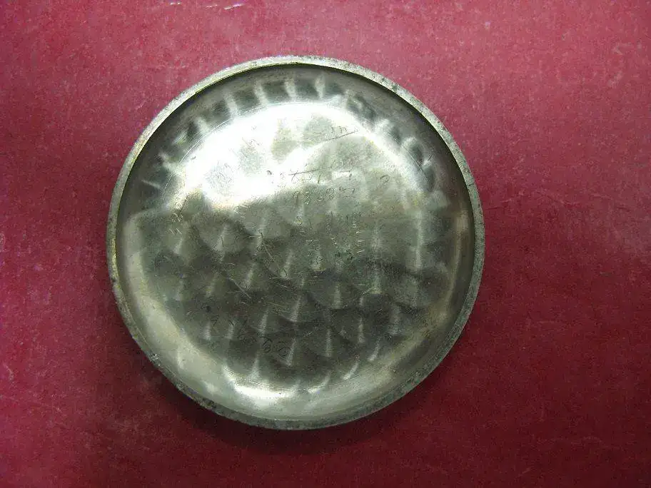

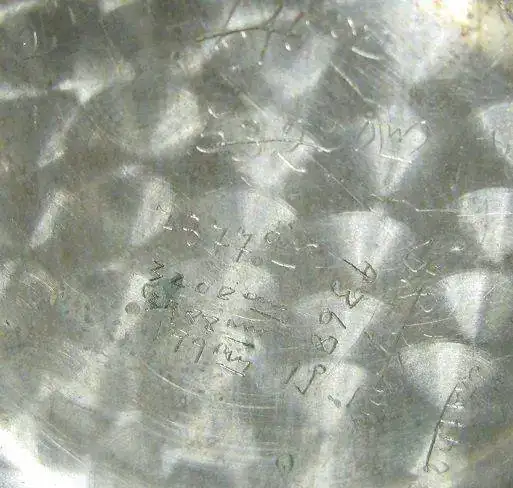

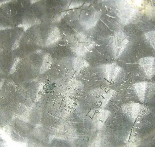

La verdad es que mi abuela me lo regalo junto con otros dos relojes y unas monedas de plata (despues de que mi abuelo muriera),queria que los tuviese como recuerdo ya que conocia el interes que tengo por los relojes y monedas,estan tal como me llego a mis manos,desde entonces y ya an pasado mas de 15 años ando buscando uno parecido,para cambiar la esfera ya que funciona muy bien,solo queria una cosa,(que fuera casa onsalo) el eso de tener un reloj que pertenecio a mi bisabuelo que asu vez se lo dio ami abuelo y asu vez mi abuela ami y con la firma tanto de la maquinaria como en la tapa y en la esfera con la marca casa onsalo pamplona (ciudad donde naci y vivo) le da un toque especial para mi.en cuanto alos deconchones no te podria decir si fue un manazas o que,,,pero si te puedo enseñar la parte interna de la tapa en la cual se ve que a tenido su mantenimiento con mimo al principio porque estavan firmados por un relojero y me imajino que seria casa onsalo asta que desaparecio y algun manazas se lo cargo y creo que fue abandonado en algun cajon,pero yo me encargare de darle vida que es lo que se merece este reloj,tus consejos me han eso reflexionar y seria interesante mantener la autentica esfera, reparada por un buen profesional.4.webp

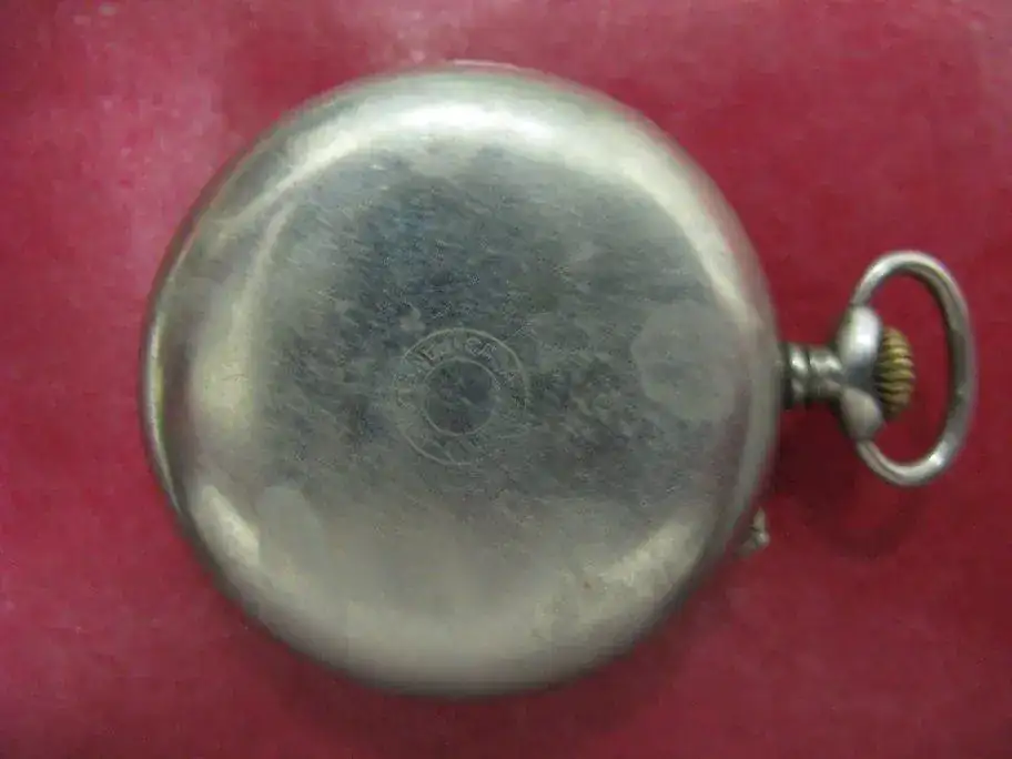

5.webpNo se si se apreciara bien en la foto, pero despues de unos numeros aparecen una iniciales que parecen arabes en un primer vistazo,pero es una o y luego como una n y al final una s como letras de medico jjj y una rayita para subrrayar creo (es asi??) o me lo parece ami?? podria ser onsalo??teniendo en cuenta que estava en Pamplona y el reloj tambien tenia un dueño que no andava lejos se es de suponer que seria el nooo??y hay unas cuantas por lo que tenia vida y uso.
