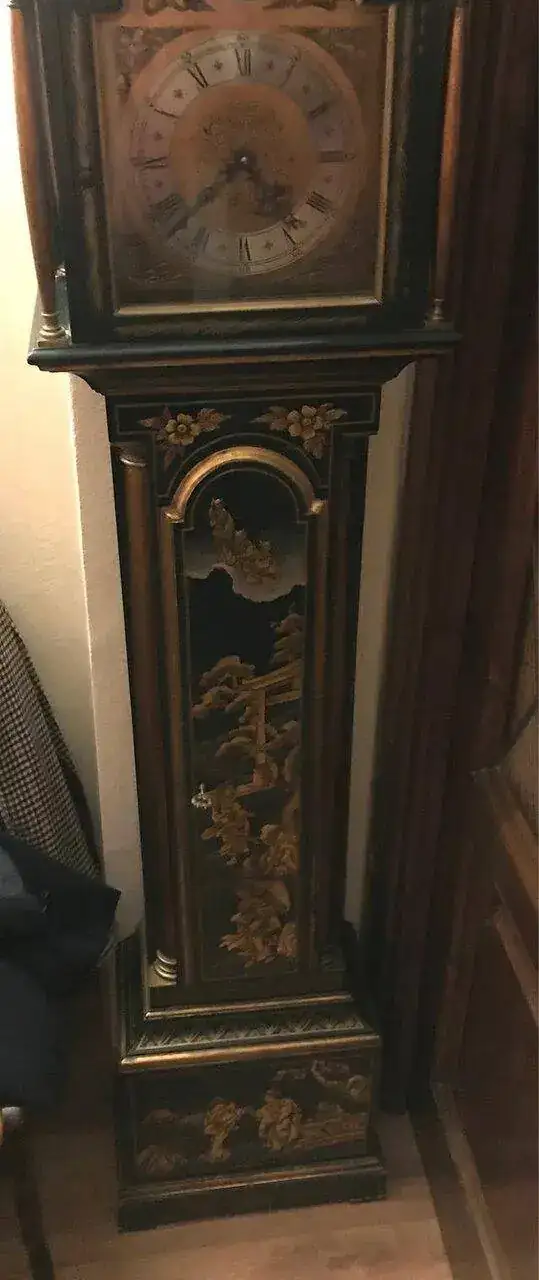

Hola, decir que no entiendo nada de relojes pero quiero hacerlo funcionar. Tengo este reloj de pie, con péndulo, le di cuerda pero al darle al péndulo este no aguanta y se para, que puede fallar o qué hago mal? El reloj se que funciona porque lo mantenía mi padre y ya lleva unos años parado, cualquier cosa que me preguntéis que pueda ser de ayuda os contesto, muchas gracias.

No se si te entiendo, el reloj suena si le doy al pendulo pero no sigue funcionando, tampoco se como acceder al brazo del ancora, el reloj es igual que este.

Tienes que decubrir donde esta enganchado el pendulo, para eso tendras que abril puertas, el pendulo estara enganchado a una barra en prolongacion que se llama "tija" y en esa barra que es la prologacion del pendulo y que esta finalizada en una suspension de acero, pues esa tija es la que debes de mover a izquierdas o derechas para desplazar el ancora ya que el brazo del ancora esta conectado a ella, pero primero debes desplazar la caja del reloj como te he dicho a izquierdas o a derechas y mantenerla en esa posicion buscando que el reloj quede en ritmo y suene bien y no cojee la maquina, una vez que hayas determinado hacia que lado debes mover la tija presionandola, nada mas que es hacer prubas de mejor funcionamiento... eso lleva su tiempo
Tendras que desplazarla hacia un lado, seguro que despues un poco hacia el lado contrario y asi ir probando hasta que quede en el sitio correcto y no se para el pendulo

Tambien puede ser que este sucia la maquina y haya que limpiarla y aceitarla, pero para eso hay que sacarla del mueble

Buenas tardes por la foto que mandas a ese reloj se le extrae la cabeza y queda todo la maquina a la vista
Tira de la cabeza hacia ti y se desplazara quedando la trasera y la maquina sujeta al resto
si lleva mucho tiempo parado limpieza con un poco de gasolina los centros y pivotes, saca el pendulo quita pesas saca la maquina, la limpias centros y pivotes y luego los aceitas, con muy poquito aceite con un aceitador que te fabriques, despues la pones en su sitio, pendulo pesas y le empujas al pendulo su tictac tiene que ser acompasado, si no lo es le tienes que buscar la nivelacion que se hace levantando un poquito de derecha o de izquierda buscanto ese tictac acompasado, despues se ajusta de su tenedor..saludos

Si no está sucio, como dicen los compañeros el reloj está fuera de escape, probable le dio con mucha fuerza al péndulo y esté se desplazó de un lado el áncora, la solución es nivelación procedimiento arriba descrito.
Por la marca y tipo de reloj yo diria (sin verlo) que lleva una maquina carrillon Romanet francesa (la de las platinas partidas)
Si fuera asi, esas maquinas llevan una "especie" de cremalleras circulares que estan alojadas en los cubos a modo de dientes
Digo esto porque es la averia mas usual de estas maquinas,al partirse algun diente ya no engranaba bien con la rueda 1ª
