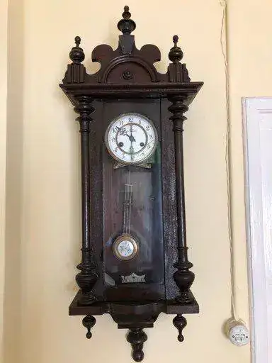

Hace poco heredé un reloj de pared C.Coppel
Me gustaría aprender a limpiar la maquinaria asi como a engrasarlo y ajustarlo para que sea lo mas exacto posible
Además si alguien me supiese decir la edad aproximada, o donde mirar el año de fabricación/número de patente o algún dato similar.... lo agradecería en el alma [emoji16] sin mas que añadir de momento

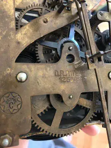

Hola compañero,para identificar el reloj tendras que sacarlo de la caja.Quitar el péndulo y aflojar los dos tornillos que lo fijan al soporte.
Luego en la pletina trasera suele estar el sello del fabricante,longitud del péndulo y es posible que un numero de serie.

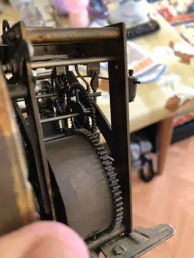

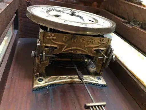

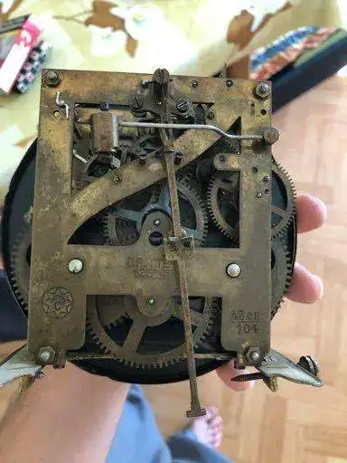

Actualizo el hilo: e seguido el consejo de jutadel, y me e encontrado con esto:
Como veis la maquinaria? Necesitaría un limpiado y aceitado?
Con respecto al numero de serie.... habría manera de saber su fecha de fabricación a partir de dicho numero?
Y por ultimo, ¿que os parece mi reciente herencia?
Sigo aceptando consejos para devolver a este “pequeño” a sus mejores días
Un saludo a todos y gracias de antemano
Buenas noches:
El fabricante es Courvoisier Freres, La Chaux-de-Fonds, Suiza
El sello: Coppel C dentro de la estrella es del año 1894
El numero es de la patente alemana Reichs No. 125605; Adición a la patente nº 112316; por Schlenker & Kienzle en Schwenningen Württ (selva negra)
Quizas la maquina fuese fabricada por kienzle para otros, buscando por el numero de patente encontre maquinas similares con diferentes sellos

Muchisimas gracias euskalextric
