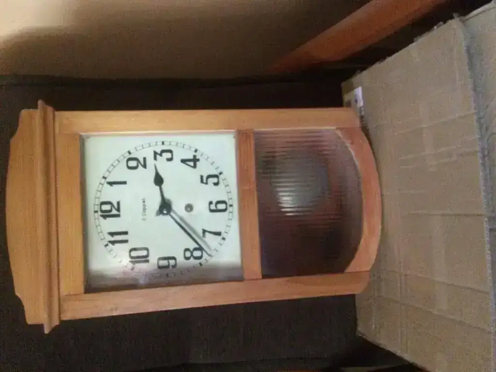

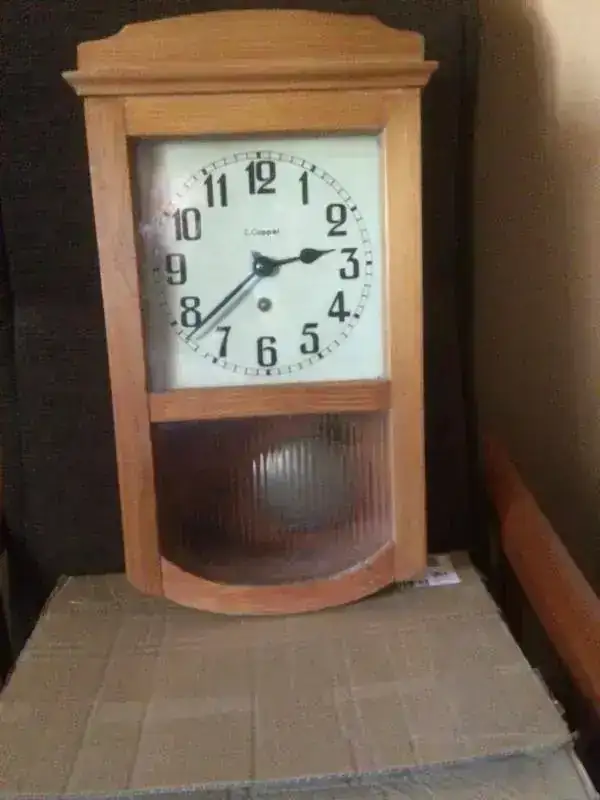

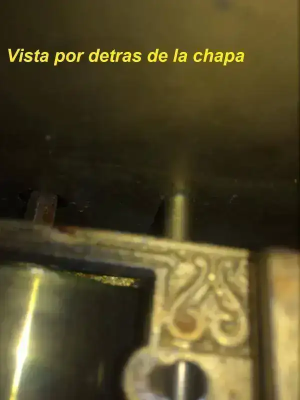

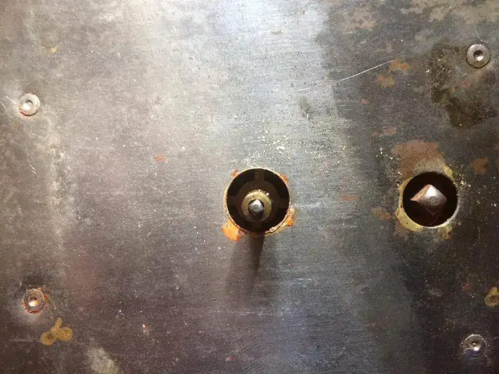

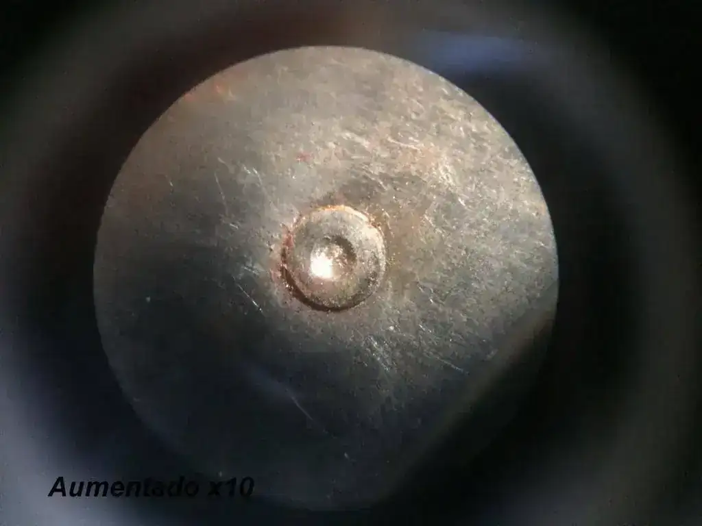

Hola compre un reloj de C.Coppel,no funciona,meti la llave y esta a tope,me dispuse a desmontar pero debajo de la esfera tengo lo que parecen (remache) creo al no llevar ranuras ni nada para desmontar,por eso preguntaba la forma de desmontar antes de meter taladro.

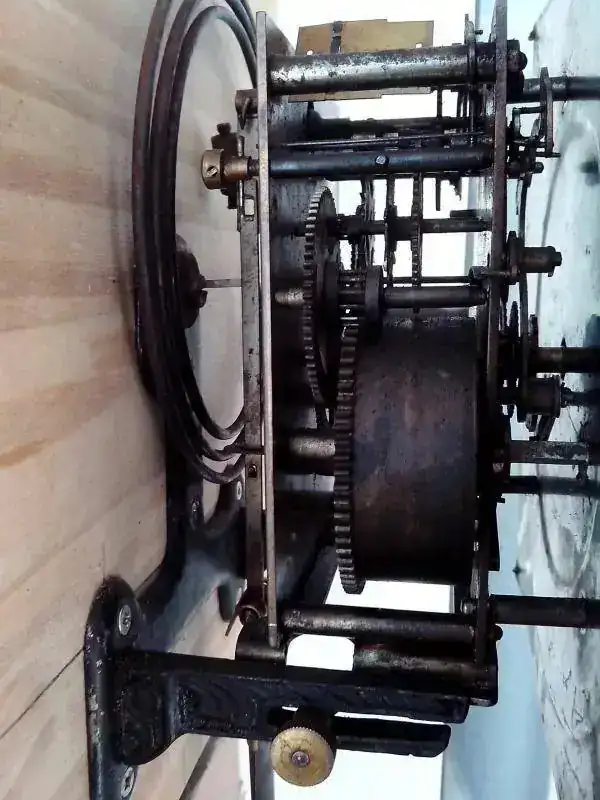

Vecenpeca normalmente la maquinaria de este tipo de relojes se saca entera. Suele ir fijada mediante dos tuercas a unas guías.
Algo como esto.
Saludos,
Gracias Pedro, no los habia visto los tornillos,y casi salen en una de las fotos que puse, nada desmonte y suspension rota.
