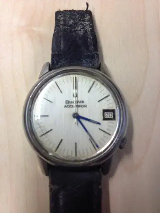

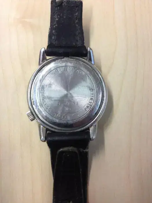

Buenos días chicos, quería saber si me pueden ayudar a saber algo mas del reloj que tenia en un cajón, realmente no se si funciona, pero curiosidad si q tengo.
Es un Bulova Accutron con numero de serie 3-69255.
Adjunto las fotos, agradecería cualquier información

Buenos Dias, Efectivamente es un Accutron con el calibre 218, precisamente la referencia buena es la Nx que esta debajo de la que pones y que no se distingue en la foto, N significa 1970 y el número que la sigue el año, como parece N0 sería del 70.
Para saber si funciona hay que ponerle una pila y ojala cuando lo habras no encuentres una vieja pila dentro, porque podría ser mortal de necesidad.

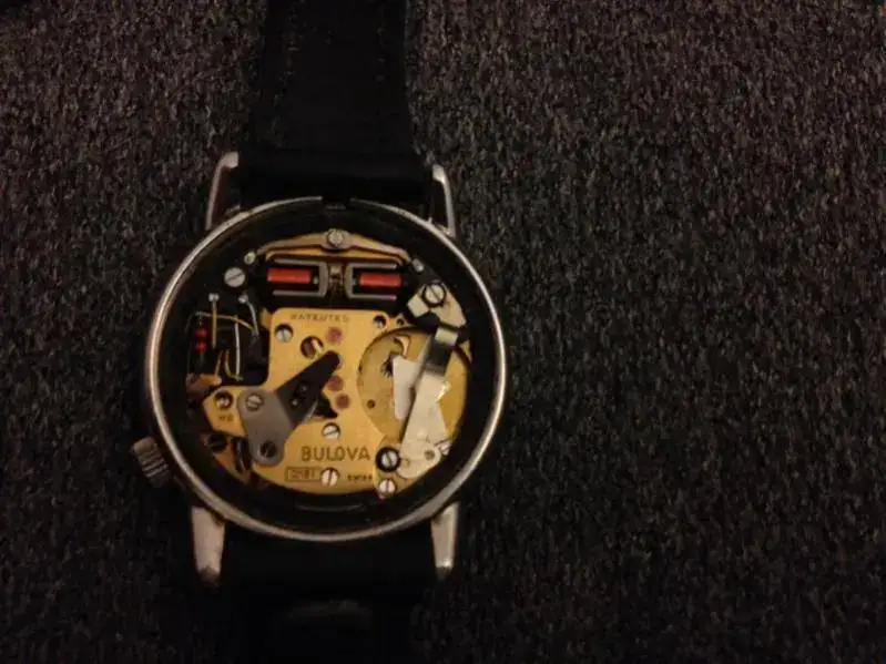

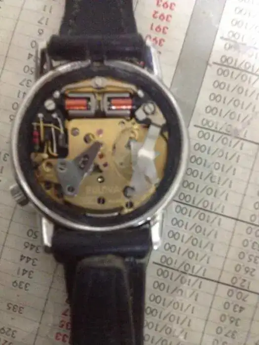

Pues he llevado el reloj a una pequeña relojería del barrio, lo ha abierto y no tenia ninguna pila, le ha puesto una pila y no andaba :(
Dicho esto, no me da buenos augurios el estado de la maquinaria del reloj, el relojero este no sabia mucho solo confirmo que no funcionaba.
En fin, si no va la pila, será muy costoso el arreglo del reloj??
Adjunto foto del reloj abierto

Efectivamente es una 218, de peor envejecer que la 214, indestructible. La primera pregunta es que pila puso y como la puso, porque además la pila va al revés, positivo abajo. Es el momento de hablar con D. Francisco en Mostoles. Un saludo
Si es un 2181, pues la verdad es que no pude ver el cambio de pila, el relojero se lo llevo dentro, entiendo que lo puso de la manera normal, me dijo que andaba pero que después se detenía, solo me lo devolvió y me dijo que no sabia como hacerlo, la pila era una energizer de 1,55, el caso es que cuando le decía algo me miraba con cara entre extrañado e incrédulo, en fin.

En general el 218 debería funcionar sin problemas con la pila de 1,55v de óxido de plata.
Los que tienen problemas, son los primeros 214, aceleran mucho y hay que usar,
-como dijeron- la AccuCell o algo similar,
Yo estoy trabajando en un adaptador, hasta ahora va bien en la parte eléctrica,
falta hacer el definitivo, para simplificar el ensamble.
Básicamente es un adaptador que incorpora un diodo y utiliza una pila de 1,55v más de menos tamaño.
El diodo -uno en particular- le resta 0,2v antes de llegar al circuito del Accutron.
Semejante derivación resta aún más vida útil a la batería,
pero es un detalle mínimo, al poder escuchar de nuevo el zumbido del Space View :)
Como Agustí dijo, la pila debe ir "al revés",
es decir con el positivo abajo.
Saludos, y gracias
