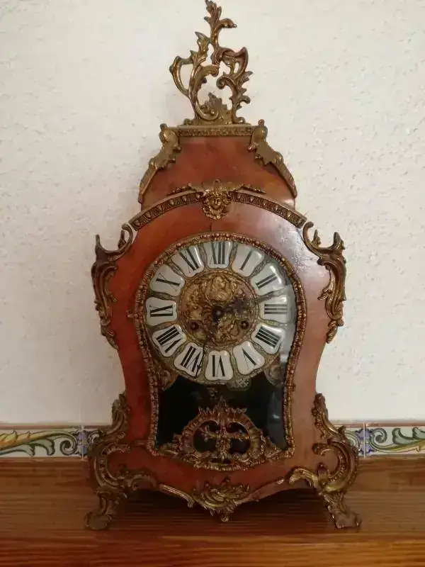

hola a todos, me han regalado este reloj, creo que es Bouyé ¿es así? quería preguntaros a ver si sabéis un poco de historia de este tipo de reloj. También comentaros que a las 12 solo da una campanada pero el resto de horas da los toques correctos ¿es normal? ¿puede ser algún problema?
¿Conocéis algún sitio en Valencia donde reparen estos relojes?
Gracias!
Hola, puede ser que este mal colocado el caracol que mueve la aguja de horas y no haga llegar el pivote de la excentrica al ultimo diente del rastrillo o serreta, habia que revisar la maquina exrayendola de la caja del reloj y hacer la comprobacion del mecanismo, no es ninguna averia si no un problema de posicionamiento....creo yo
saludos
exactamente posiciona el caracol y casi seguro lo consigues, el reloj lo podiamos denominar cartel, no es precisamente un tipo boullé por carecer de marqueteria, es muy bonito una replica del los 70...saludos
Gracias elmonje y tonito por vuestra respuesta... veo muy complicado que yo pueda hacer eso.... no tengo ni idea de relojes.
Por otra parte, entonces el reloj es si no he entendido mal ¿un «cartel» de los 70?
Tonito... ¿cómo son los relojes cartel?
He sacado esto de un post al que aludia Francis (La Marca Cartel no es de ninguna relojeria. es una marca de relojes de precio economico de los años 60)
este tipo de relojes se les denominan de varias formas, a si que las enumero. les llaman neuchatalinos, sobretodo a los suizos, boullé si tienen marqueteria, o si son autenticos luis xv o xiv, y cartel porque muchos iban con peana y puestos en la pared, los relojes cartel son relojes adosados a la pared, pero no son los propios relojes de pared, no se si me explico, por ejemplo cuadros reloj , neuchatelinos con peana. etc

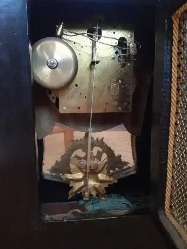

FHS (über Uhr)Gosheim, Deutschland; gegründet 1922

[TD="width: 190"] Franz Hermle & Sohn [/TD]
[TD="width: 190"] FHS / Germany (über Uhr) [/TD]
https://en.wikipedia.org/wiki/Hermle_Clocks
https://timelyandtimeless.com/blogs/blog/ten-things-you-need-to-know-about-franz-hermle-clocks
