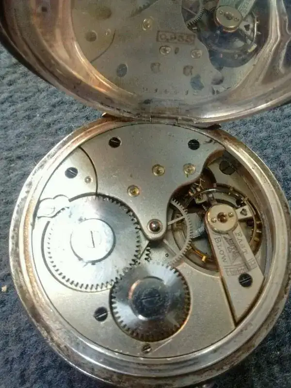

Buenas tardes.
Seguro que alguien en el foro tiene más experiencia que yo, y me puede resolver esta duda.
Este calibre con esa marca en el puente corresponde a un Longines???
Que os parece.

A mi me parecía que si, pero en la caja no se indica nada, de ahí mi duda.
Es posible encontrarlos asi?
Yo creo que no es Longines, no es una máquina de calidad, no pone Longines, y el anagrama es diferente, aunque parecido, creo que debe de tratarse una imitacióno falsificación.
He visto similares de Vacheron, Girad, etc
Yo no sería tan raudo a la hora de decir qué es y qué no.
Omega también tenía movimientos de calidad,
aunque en esa época también de muchos acabados y calidades de terminación,
hasta con bujes.

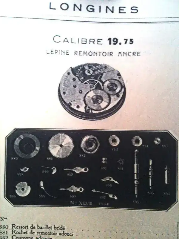

De un antiguo catálogo de movimientos Longines
tomé una imagen con el celular (disculpen la calidad)
... es tal cual el de la foto.
Calibre 19.75
Para un veredicto más serio,
-y esto schum lo sabe-
es necesario una imagen del otro lado sin el dial,
así vamos a salir de dudas.
En la caja vemos el oso rampante,
marca suiza para cajas de plata de por lo menos .900 de pureza.

No, el reloj no es mio. Lo he visto en internet y me ha surgido la duda. No hay foto del interior del calibre.
Por comentaros, la caja es de plata y solo trae las marcas del oso con numeración.. Ninguna marca que haga referencia a longines.

Es otro calibre y tampoco corresponde al esquema de puentes, está invertido del 19.75.
El problema con el 19.75 es que hay varios ejemplos de ellos sin marcar,
y aún Omega tiene estos ejemplos, aunque en Longines es inusual.
Como dije ya,
del otro lado del movimiento está la respuesta.
Álvaro
gracias, si, es cierto, es un calibre "igual" pero invertido
estos calibres eran para "etiqueta privada" por lo general los comerciantes estaban comprando los movimientos acabados y consiguieron sus cajas y las esferas. Esto, así como Omega era para el mercado británico.
