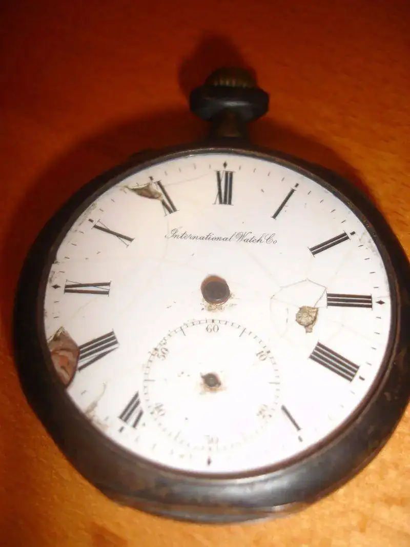

Aquí os muestro este bonito reloj, aunqué hecho polvo como veís, pero todo tiene arreglo, no?

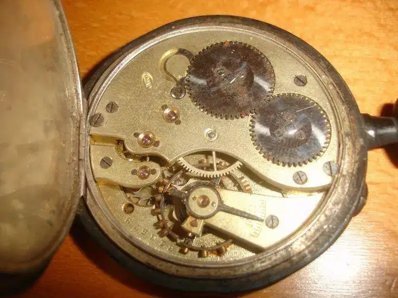

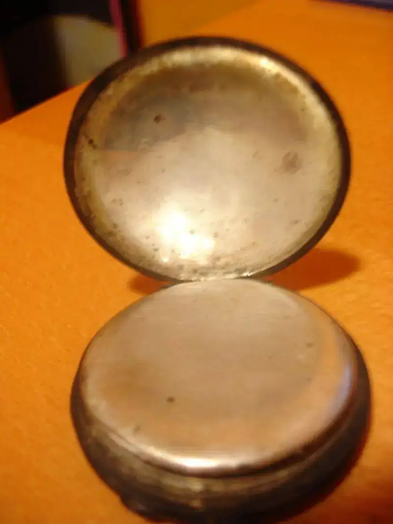

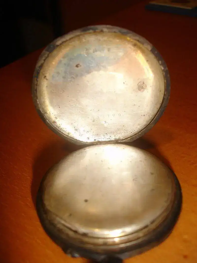

Tiene en las tapas de adentro la marcas de plata y un león rampante o un oso y otra de una corona, en la maquina su numero de serie y las iniciales JWC, ya me direís información sobre el, espero os guste.
UN RELOJAZO. Dará trabajo, pero es un relojazo. Parece que tiene algo de óxido en las ruedas de corona y rochete, así como en el trinquete y la aguja de ajuste fino. Es mal indicio, pero habrá que verlo por dentro.
El exterior es recuperable, no hay que preocuparse por ahí. Parcheo de esfera, una limpieza en profundidad y te quedará un reloj de muchísima categoría, felicidades.

Lo del ezterior en un reloj - es lo mas difícil - si lo quiere dejar como un IWC original. El cuadrante y las agujas originales??
Cuando llegue hoy al taller miraré en el cajón donde tengo las máquinas de este calibre y??
El esferista - cuadrantista lo podrá renovar - simular un esmaltado - pero nunca quedará original!!

Buenos días zorro, yo tb opino como el amigo El Reloj, veo una ardua labor para recuperar esa maquina que ciertamente si es bonita y de la legendaria IWC ,ahora bien como creo que no debes de sufrir por ello pongo mi casa a tu entera disposición para que me lo envíes y yo cuidar de el los próximos años por supuesto comprometiéndome a mandarte fotos de como va la reparación,pero ya sabes que lo haría solo porque tu no sufrieras,un abrazo amigo y tomatelo con calma.Posdata si en 30 años no veo como arreglarlo te lo devolvería,
Magnífica máquina… IWC calibre 52, por lo visto le ha tocado en alguna ocasión la humedad en dosis altas ya que ciertas partes tienen óxido. A este reloj merece la pena repasarlo, ajustarlo, devolverle lustre a la caja pavonada y tapas y colocarle un pendant (colgador),agujas y esfera es un tema delicado pero para el calibre 52 (dimensión) puedes encontrar esferas con la firma original.

La efera está "bastante" hecha polvo, salta a la vista.
Si por restaurar entendemos parchear los tres agujeros y un poco las minucias, restaurarla es barato, si bien el resultado no es ni remotamente el más deseable.
Si por el contrario la operación consiste en volver a hacer una idéntica; una a imagen y semejanza, la cosa es carísima, y además plantea otro dilema: ¿Con qué cara decimos a alguien -"Este reloj tiene ciento diez años de edad"... -mientras aún desprende olor a pintura?
Si fuera mío el reloj me conformaría con parchearla, me parece lo más honrado ¡y lo más barato!

Lo que a mí me preocupaba más era el calibre, pero no es desalentador a primera vista. Habrá que ver si tiene daños internos o si el óxido ha atacado el lado oculto tras la esfera.
Buen día Zorro y amigos; al amigo Zorro le sugiero llevar el reloj a un buen relojero porque el oxido suele avanzar y es muy peligroso. También puede decirle al relojero que lleve al que pinta esfera o cuadrante o mostrador o...y le pida una chapa para reemplazarlo provisoriamente y que copie al original con una pintura que imite al esmaltado.
Luego visite rastros - mercadillos - ferias etc -en busca de un reloj IWC con el mismo calibre y diámetro y aunque este la máquina arruinada - lo que importa es sí la esfera se encuentra mejor que la muestra? hay muchos IWC con este calibre y de la esfera - que en lo posible - tenga pocas roturas - porque es muy difícil encontrar uno que esté NOS (nuevo) aunque no es una misión imposible!!
Mientras tanto Zorro - usted disfruta su reloj Internacional Watch Co. que es algo muy serio y trate siempre de buscar laesfera y las agujas que sean las mas parecidas a las originales. El relojero tiene que ser un especialista en relojes vintage. Gracias y suerte.

Mira lo que te cobran en España por hacerla o sino por la red, en USA y otros lugares. Al ser IWC han de tener los clichés y es mucho más barato que partir de cero. La máquina, con una buena limpieza, gratada, etc.A simple vista no se ve tan mal.Si tiene el eje del volante, ya la salvaste. Un pavonado en casa en el horno y con un poco de arena sílica, fina, fina. Agujas con Otto Ofrei(un vendedor de piezas) o en Cousins de UK y listo. Como dice Rafa hoy realmente con ganas, tiempo y lógico algo de dinero todo se resuelve. Y dice mi padre, la muerte igual que para eso está el panteón. Y es el encanto(cuando menos para mi) de poco a poco ir devolviendo a la vida un reloj. Porque ir a comprarlo a una tienda o pedirlo impecable por Internet, solo demuestra que podemos permitírnoslo. Por eso disfruto más cuando alguien muestra una pieza que batalló para conseguir un tornillo, unas agujas al que dice compré este reloj impecable. Manuel
