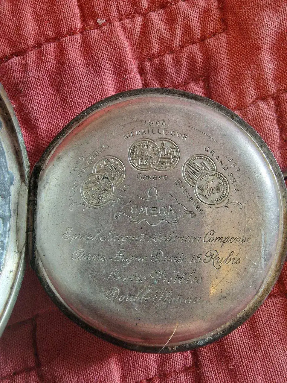

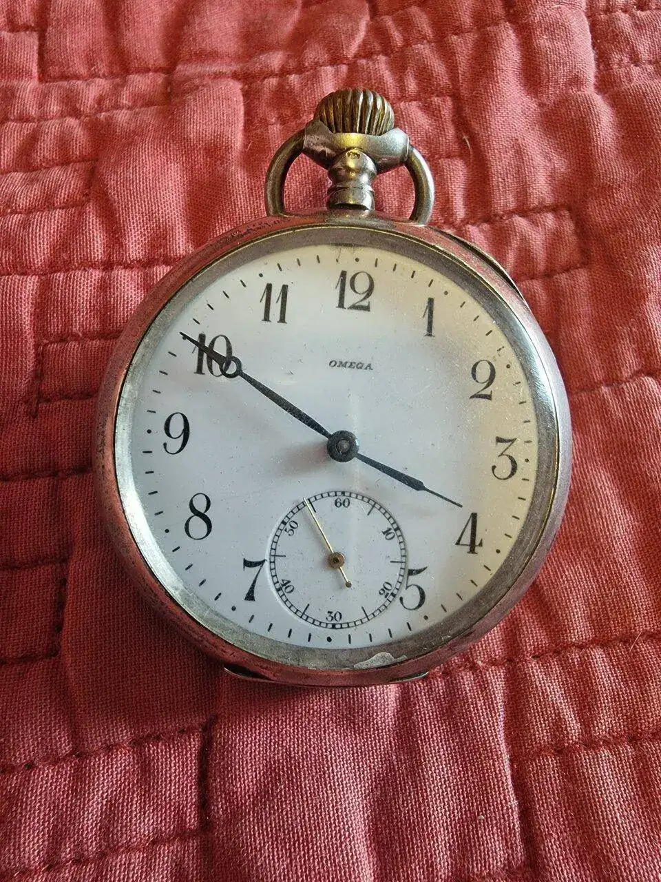

Reloj omega raro. Desconozco de que año puede ser ya que no he visto ningún con esta descripción. Alguien sabría algo de él?

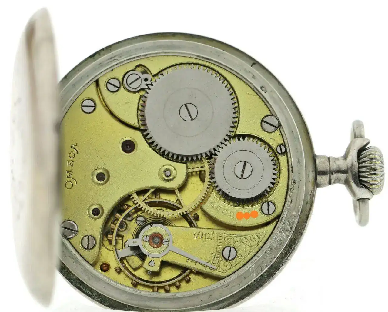

Pon una foto del calibre, quizas asi alguien te pueda decir algo.

El reloj es mas o menos de 1900 - 1910.
La descripcion en la cuvette, que se llama la tapa interior tienen milliones de relojes de todas las marcas que han ganado un premio en exposiciones de relojes. Esto era un moda en aquellos anos y no dice nada sobre tu reloj en concreto. Era algo para transmitir, que calidad tiene esta marca, un tipo de marketing.
Las agujas, como maximo el minutero es el original, el de horas y segundos no son de este reloj, ni de un reloj. Quiere decir, que tienes tres agujas de tres relojes diferentes.
La esfera tiene un chip en la "12" y esta roto, no se puede restaurar.
El calibre probablemente es como este abajo de 19 lineas franceses.
El reloj en este estado solo tiene un valor sentimental.
