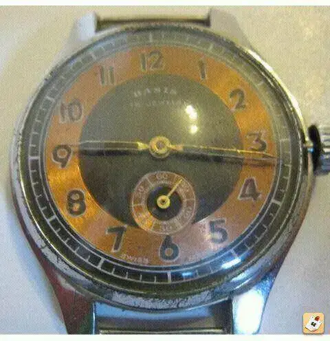

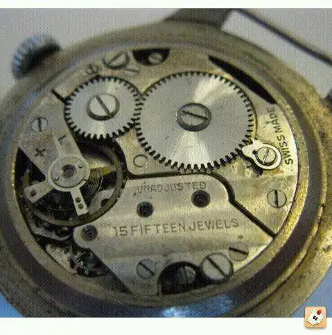

Hace poco he comprado este reloj cuyo calibre no consigo identificar. Bueno, la verdad es que rara vez identifico un movimiento a simple vista.
Os muestro un par de fotos.
Creo que el reloj podría ser de los años 40 y aunque he visto otros Basis con calibres "básicos" de ebosa, este me parece de mejor calidad.
La factura general, el volante de pequeño tamaño y los tornillos de compensación me inducen a pensar que puede tratarse de un calibre de calidad media. O eso me gustaría al menos.
Gracias por vuestra ayuda.
Enviado desde mi LT18i usando Tapatalk 2

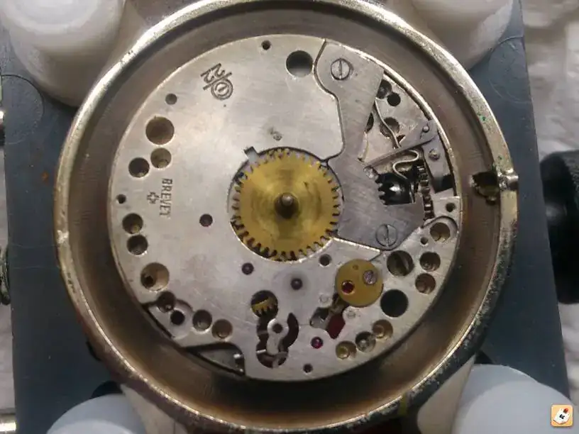

Bueno, pues tras levantar el dial me he encontrado con esto que, a buen seguro, facilitará las pesquisas.
suizo , es lo que es , esperemos a los expertos , pero esta bien interesante esta pieza
Hola joler y demás amigos de mi añorado rincón. Tras una larga temporada sin poder conectarme, vuelvo otra vez a las andadas.
El precioso reloj que muestras, tiene una estética bien cincuentona con un movimiento Ebosa 22, si te fijas un poco, algún hábil relojero hizo una reparación en el resorte del tiret, sustituyendo un muelle por una especie de alambre… (sic).
A destacar de este movimiento que yo clasificaría de gama media/baja, el acabado que le dio la firma en el volante. Lo que parecen tornillos de compensación no lo son y es una forma que le dieron al volante con el torno.

Hola Don Luis, un placer volver a estar entre ustedes, ahora he empezado a leer hilos antiguos porque no quiero perder hilo y valga la redundancia, jejeje.
Para identificar el calibre fue muy fácil cuando el amigo joler puso esa foto tan clara del calibre por el lado del resorte del tiret, algo me sonaba y fui directamente a buscarlo al "Catálogue Officiel pour montres suisses".
Luego tambien lo ví en el siguiente enlace, donde se pueden ver las características técnicas :
http://www.christophlorenz.de/watch/movements/e/ebosa/ebosa_22.php
Don Luis que le parece el arreglo que tiene ese Ebosa en el resorte del tiret, yo creo que si se le da un uso continuado puede llegar a tener problemas, incluso averiando otras piezas sanas.

Buen día Kali - Fernando; no ví la foto de la máquina y el rte. de tiret.
Ese arreglo se produce porque el técnico no consiguió la báscula e improvisó conun alahambre. Aquí no podemos evaluar lo que usted bién dice. Cuando se está lejos de las grandes ciudades y en esos años de pocos medios de comunicación, etc.
La cuestión era continuar con el reloj y bueno - resultó así.
Un saludo y gracias. Luis desde Argentina
