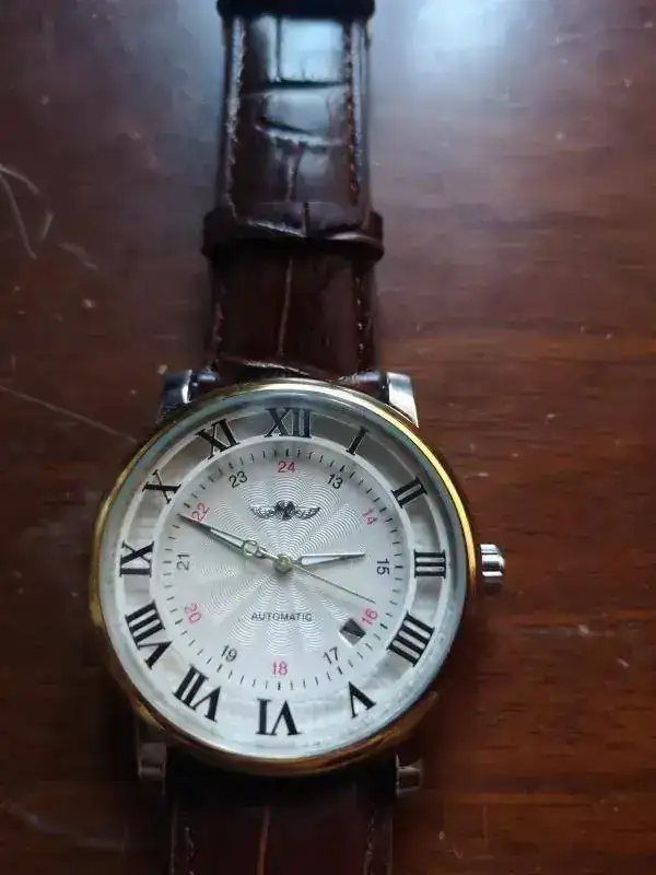

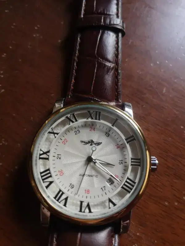

Pues compré este reloj chino en mi colección exclusiva de relojes mecánicos o automáticos de menos de 20 euros. Es realmente muy bonito. Es el primer reloj chino con un problema grave. Lo puse en hora cuando llegó. Y funcioné con él unos días. Perfecto. Hasta que lo tuve que poner en hora por segunda vez. Y entonces no hubo manera. Se mueve el eje, pero no cambia ná. La fecha tampoco. Ahora me llegó un kit de herramientas relojeras y puedo abordar tareas simples y elementales para mi nulo nivel relojero. ¿Hay algo que pueda hacer o mirar?
El vendedor me enviará amablemente otro y con este puedo jugar y aprender cosas.

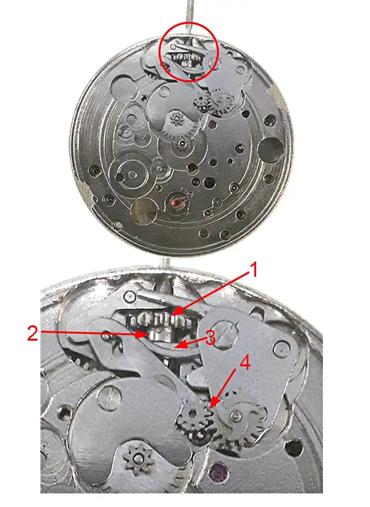

Bueno, también tendras que quitar los 'discos' de fecha, entonces verás esto (este también es un chinorris)
Cuando tiras de la corona la pieza (1) se separa de la pieza (2),
La pieza (2) es la que se encarga de engranar con otras piezas para el cambio de fecha y hora
La pieza (2) está sujeta por la pieza (3) que además es la que hace que la (2) se desplace
La piezas (4) son las encargadas de hacer el cambio de fecha

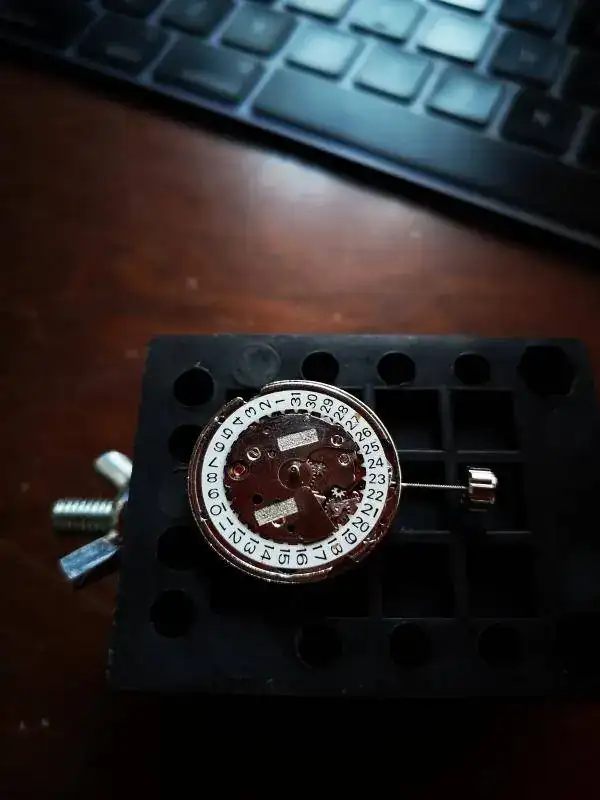

ok. Quité agujas y esfera. Entonces vi la corrspondencia con la foto. No sé sacar el anillo de la fecha. ¿Cómo se hace?
¿llevará una 'placa' central que sujeta el disco de fecha?
Cuidado que por ahí abajo hay muelles 'saltarines'
Lo dejé en esa fase. La rueda de la fecha tiene trampa y no quise forzarla sin saber qué hacer.
Como te decía, tienes que quitar la 'placa' central, que si no recuerdo mal lleva tres tornillos
Luego quita los piñones centrales y unas ruedas laterales (para que no se te caigan y perderlos) y un muellecito que lleva por la zona del 30

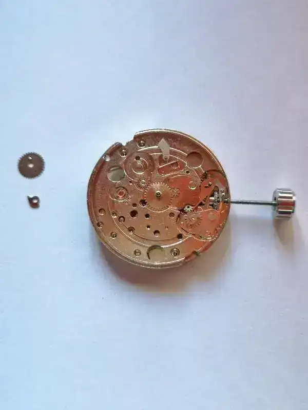

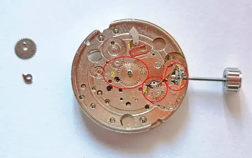

Exacto. Tres tornillos. Pude entonces sacar el fechador. No noté ni ví ningun muellecillo. Llegados a este punto he desmontado unas cuántos engranajes, tornillos muy pequeños y esas dos piezas que están en la foto y que no sé donde van. Bueno, la rueda dentada lo puedo deducir por el hueco del mismo tamaño que se observa en el mecanismo. Pero uff, es un principio relojero un tanto heavy. Estoy acostumbrado a piezas más grandes. Creo que voy a meter la pata. Pero bueno. Observo que la fecha hace, o debería, contacto con un engranaje que tiene encima una especie de hélice que está
medio suelta. En la posición del cambio de hora sigo sin ver la transmisión. No hace nada. Puedo enviar video si lo veis más claro.
Según la foto parece que la tija está bien en su sitio , para mí es el muelle que acciona el mecanismo de remontoir a pase de hora y fecha que ha saltado de su sitio o... Se ha roto el muelle que viendo el mecanismo que es no me extrañaría , para ello tienes que desmontar todo el sistema de remontoir donde engrana la tija , pero cuidado porque debajo hay un muelle y puede saltar y perderse . Ánimo!!! Una vez que se empieza con esto es un no parar haha
Uff. Me imaginaba que tendía que seguir por ahí. Lo único positivo es que el reloj sigue funcionando como un reloj y que no perdí ninguna pieza. Pero no sé si me saldré con tanto desmontar. Os informo.
(1) es el muelle (en forma de U) que comentaba, a la que te descuides se te va a Pernambuco
(2) Yo las quitaría por si en una de estas se te caen
(3) Es la zona que tienes que investigar cuando tiras de la corona y la pones en sus distintas posiciones
(4) Cuando pones la corona en posición 2 (cambio fecha) tiene que girar, es normal que tenga holguras pero tiene que girar bien. La rueda que lleva los tres 'dientes curvos' arriba es la que acciona el disco de fecha
Siii. Todo puede saltar en cualquier momento. Son piezas saltarinas. Vale, con esas indicaciones precisas seguiré y accederé a la Zona 3 a ver donde me lleva todo eso.
Pues la cosa acabó no muy bien. O no muy mal. Perdí un engranaje como era previsible. He aprendido que el orden es fundamental en la relojería. También en otros sectores (como la electrónica, donde estoy más cómodo) pero aquí, en los relojes, con las piezas miniatura, es esencial. Luego está el tema de la funcionalidad de cada cosa. He aprendido algo de la tija y el mecanismo de puesta en hora y fecha. Creo que el problema era el incorrecto engranaje de la transmisión de la puesta en hora. La fecha creo que lo hubiese podido solucionar. No iba mal, solo tenía que colocar correctamente la
rueda de transmisión a la corona de números. Estaba descolocado. Es claramente un problema de montaje del reloj. Ausencia de un control de calidad mínimo. Por otro lado, el vendedor me enviará otro. Seguramente, llegados a este punto, les sale más a cuenta enviar otro que indagar en la avería en sí. Este es el mundo loco en que vivimos.

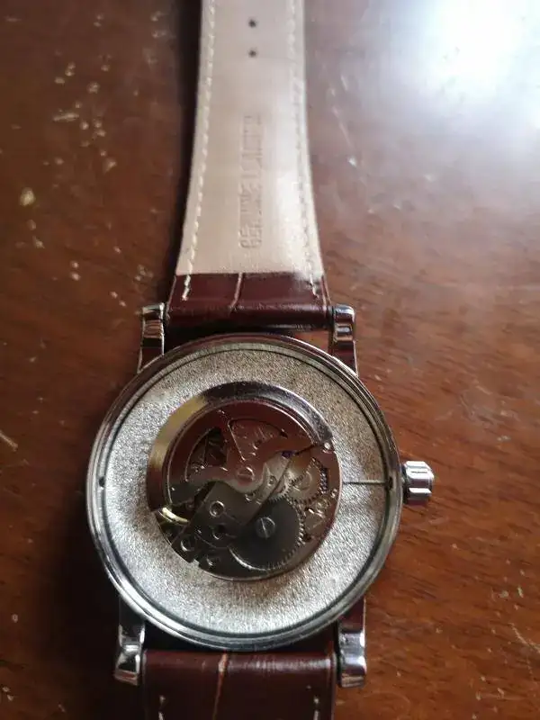

Este mecanismo corre algo más de la cuenta, así que tenemos nuevo tema ¿Podría ajustar la precisión del movimiento?
El reloj lleva en la esfera, por detrás, unos pivotes que encajan en huecos de la maquinaria. Basta con presionarlos y ésta queda fijada. No hay tornillos, pero queda muy bien.

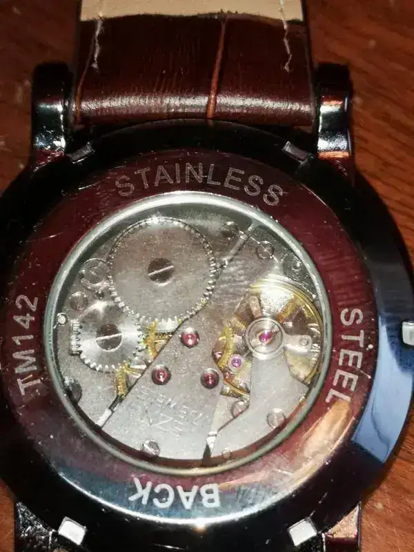

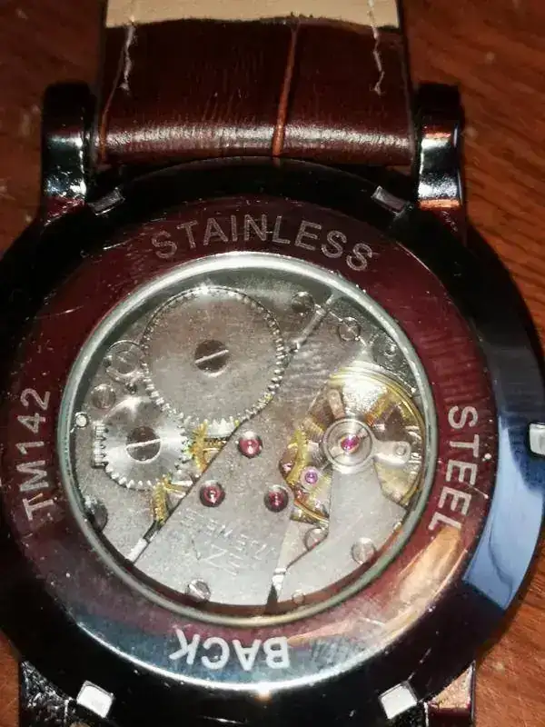

No me refería a eso. Vista la foto que has puesto por detrás, los tornillos que deberían ir en los agujeros que están +- a las 2 y las 8 y que fijan la maquina con la caja o la bata
